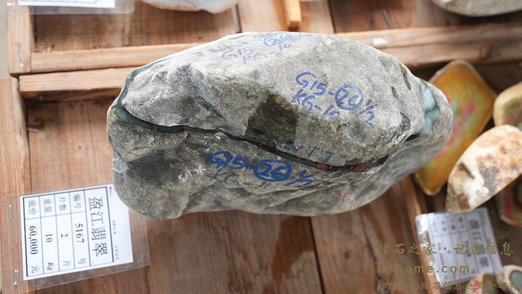

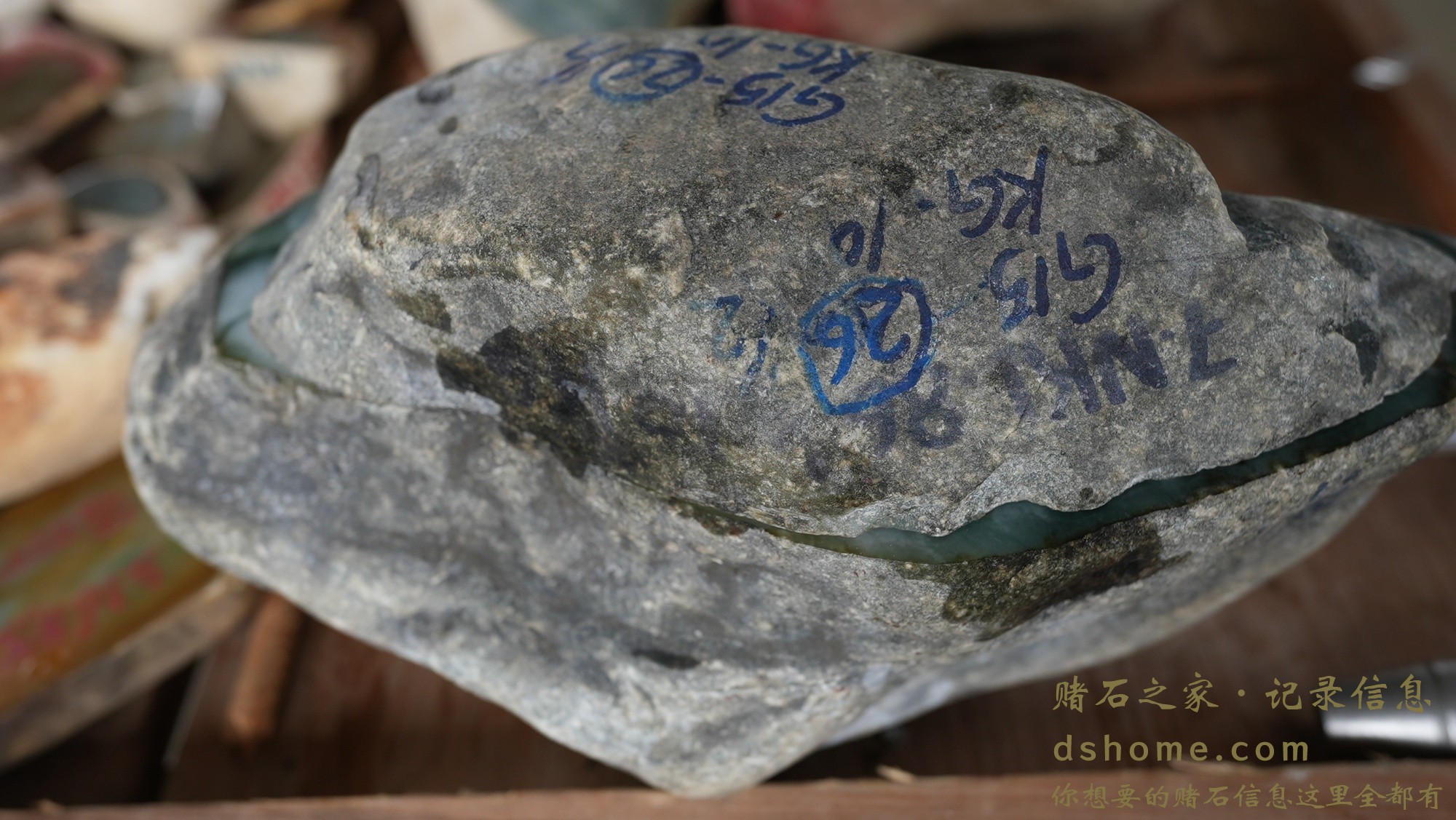

↑这张图的艺术成分有三层楼那么高,展示了整体,还说明了重量及起拍价。这个价格不便宜是吧,我来告诉你,这块不便宜的料,有多垃圾。

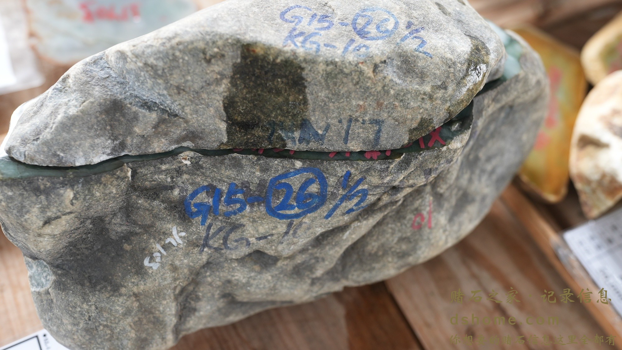

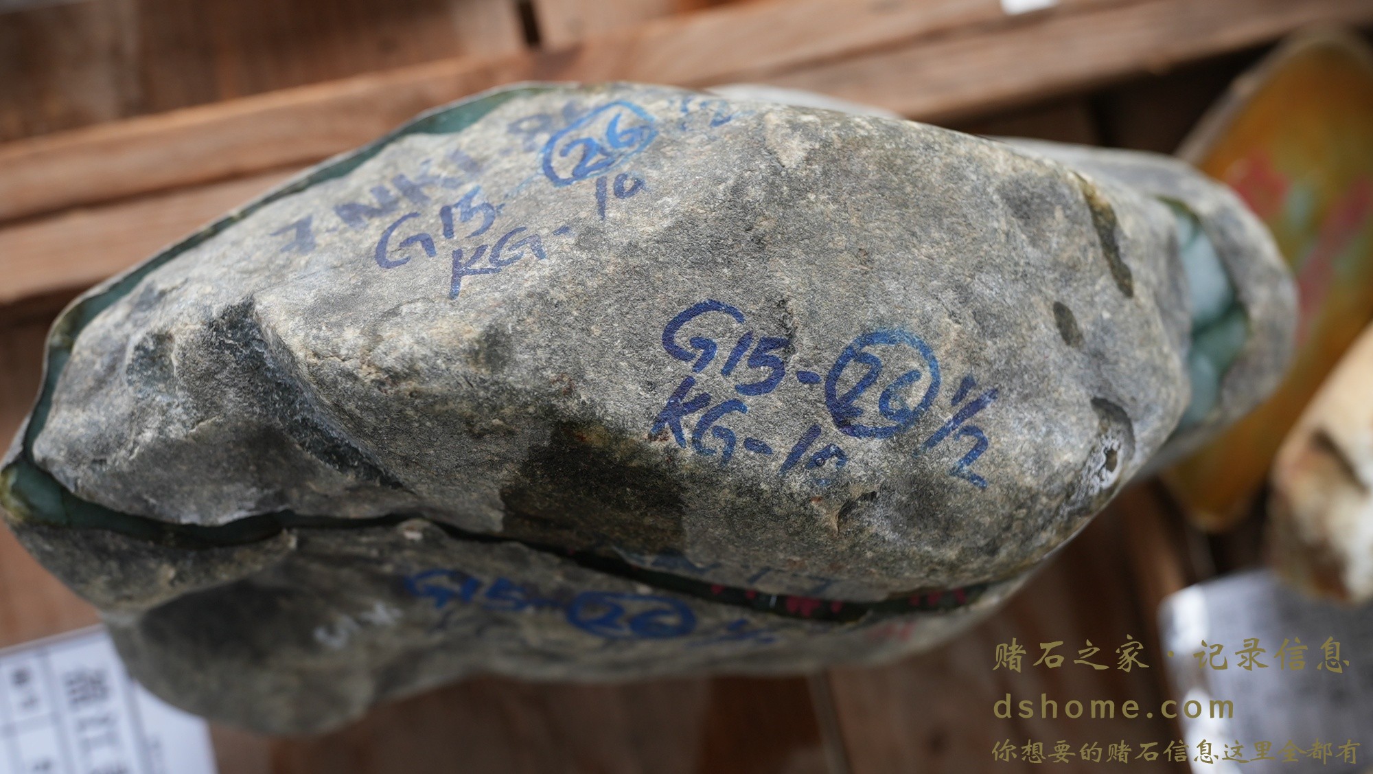

↑看皮,看皮上的砂。砂细/砂均/皮老,基本上算是比较不错的磨弯基赌石皮壳了。
↑侧面坑坑洼洼的,侧面不平。而且侧面还有几条大裂在一起。
↑这个面看到的砂,有点粗/乱

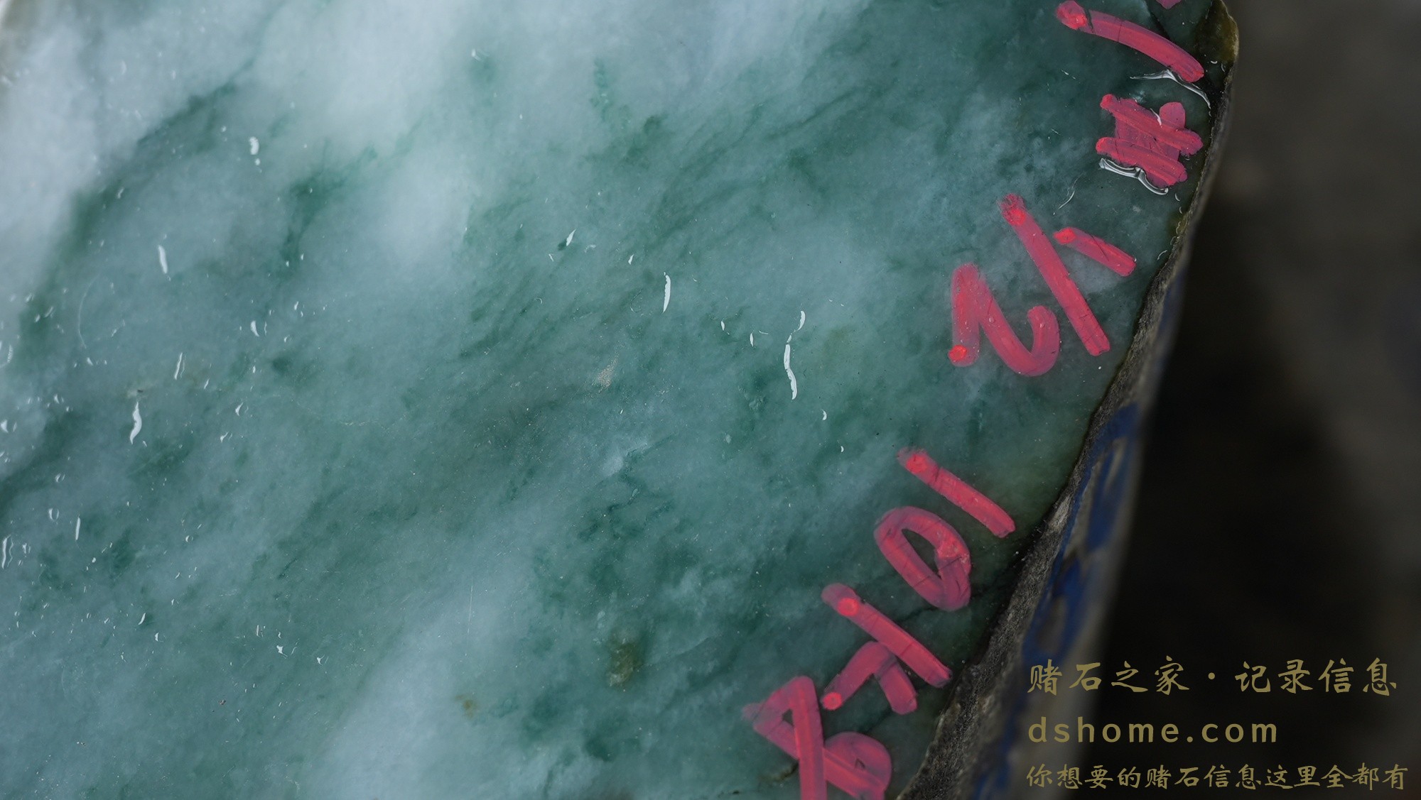

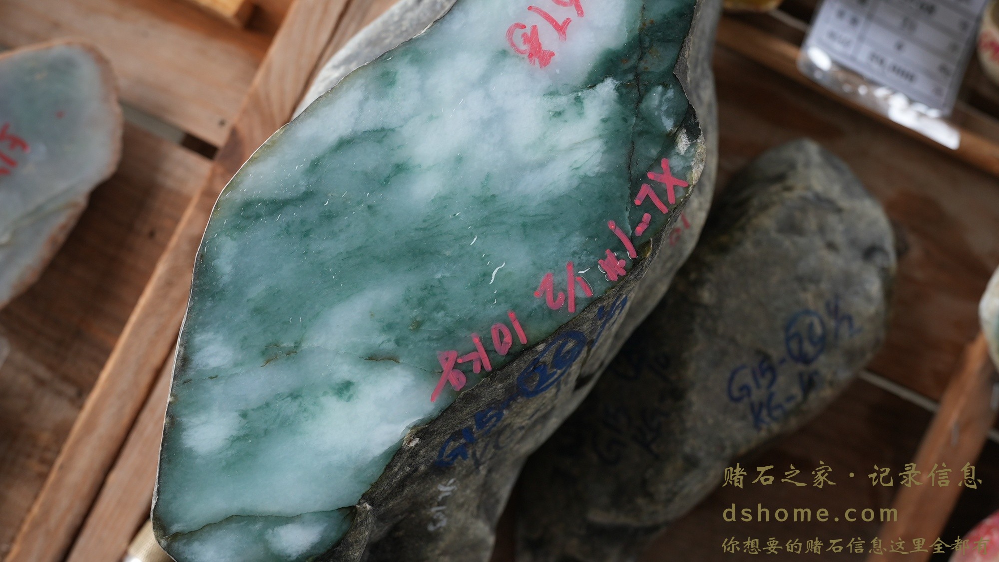

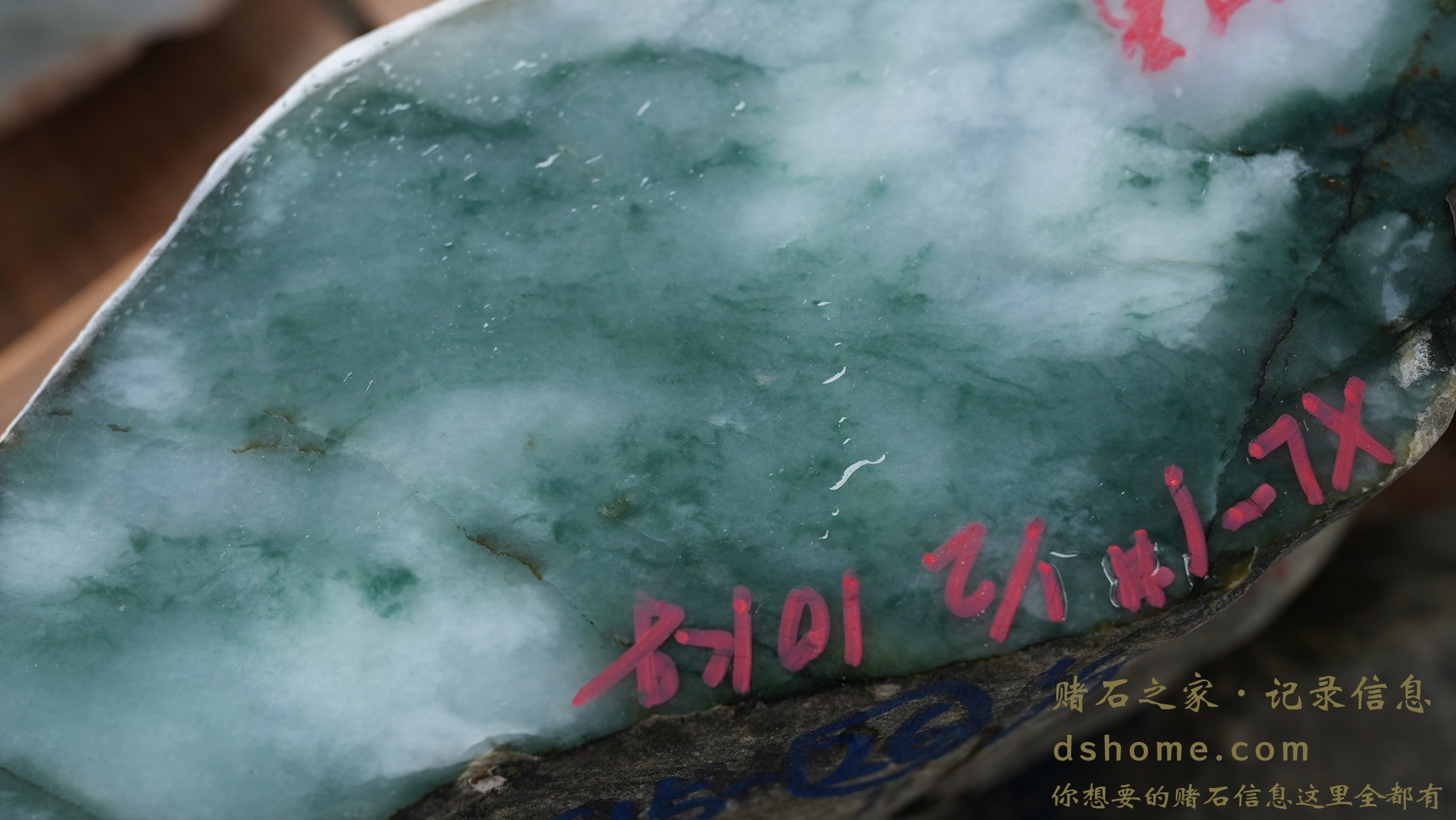

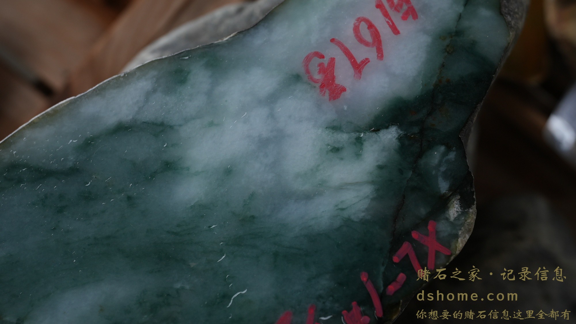

↑好漂亮的蓝花,好漂亮的吸光表现????????这是吸光表现吗?这不是。这TM的是卯水进来了,卯水进来了造成的底灰。蓝花到哪里,卯水就到了哪里。没有蓝花的位置,也没有卯水。。。。。太扯了是吧。。。。确实有点扯。。。没有蓝花的位置,同样没有卯水,是干净的。。。有蓝花的位置,就有卯水,底灰。。。。要注意啦,这个不是翡翠的高种水吸光表现,这就是卯水进来了造成的底灰。。。。以前我说过,卯水会让种水变好,那就是视觉上,实际上种水并没有变好,只有显灰,视觉上有吸光表现。。。这段话可以说的有点乱,多读几次就看懂了。
↑磨弯基这个场口的料,或者这种皮壳的料,或者黑皮料,很多很多很多很多/都有卯水进到玉肉里面。

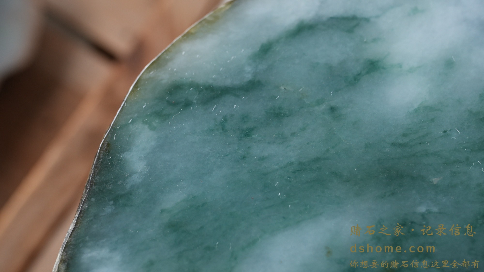

↑没有卯水的位置,虽然有棉,但看着还是干干净净的是吧。这张图中,写红字的位置,种水还不错。都有轻微化种的感觉了。
↑虽然不是死蓝花,是好好的活蓝花。但为什么卯水要跟着蓝花走呢?太可惜这个蓝花了。让我想起一段话:既生瑜、何生亮 的悲凉。

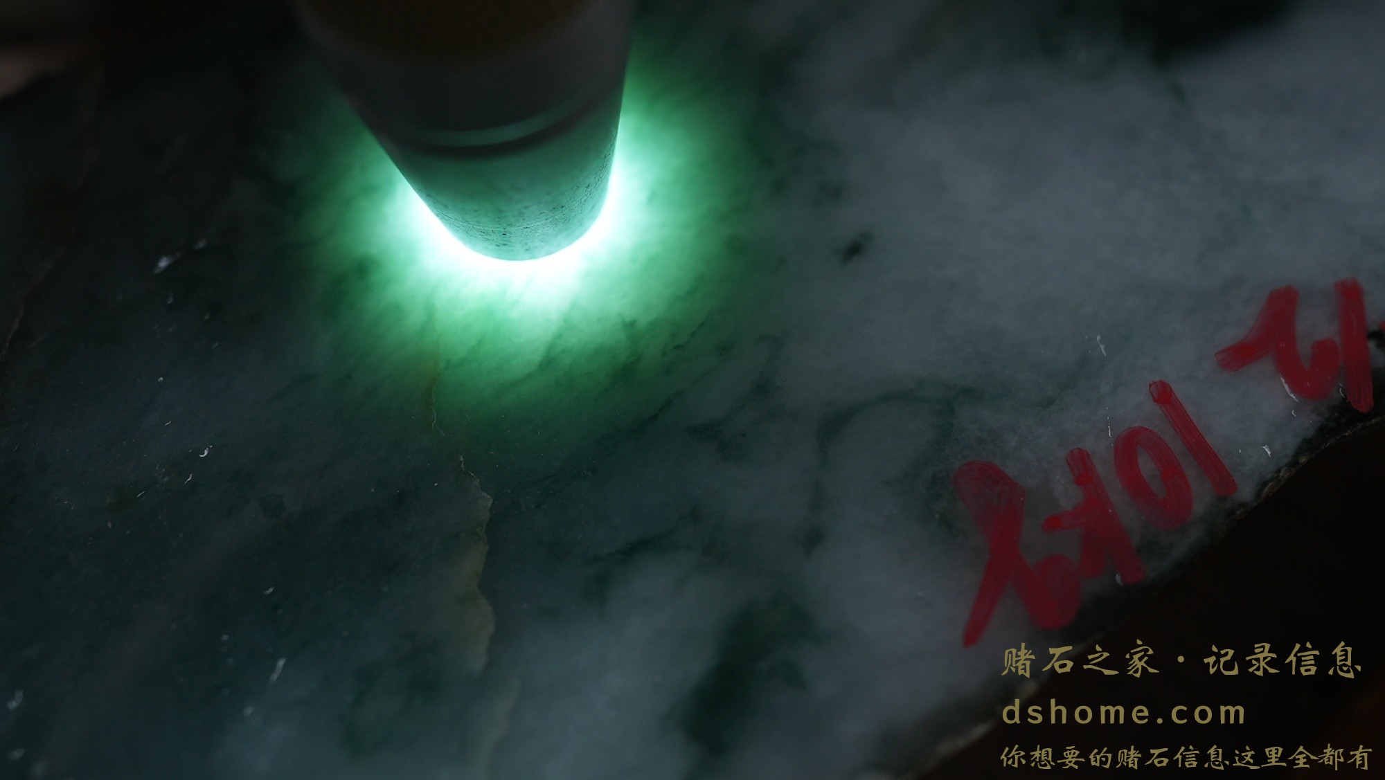

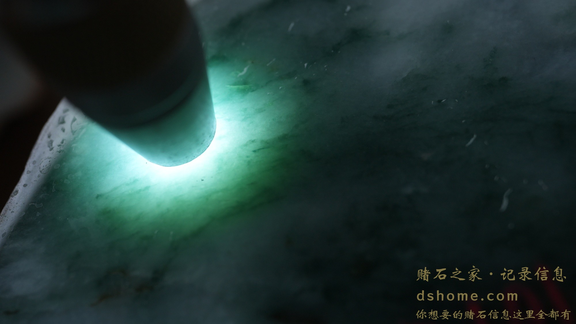

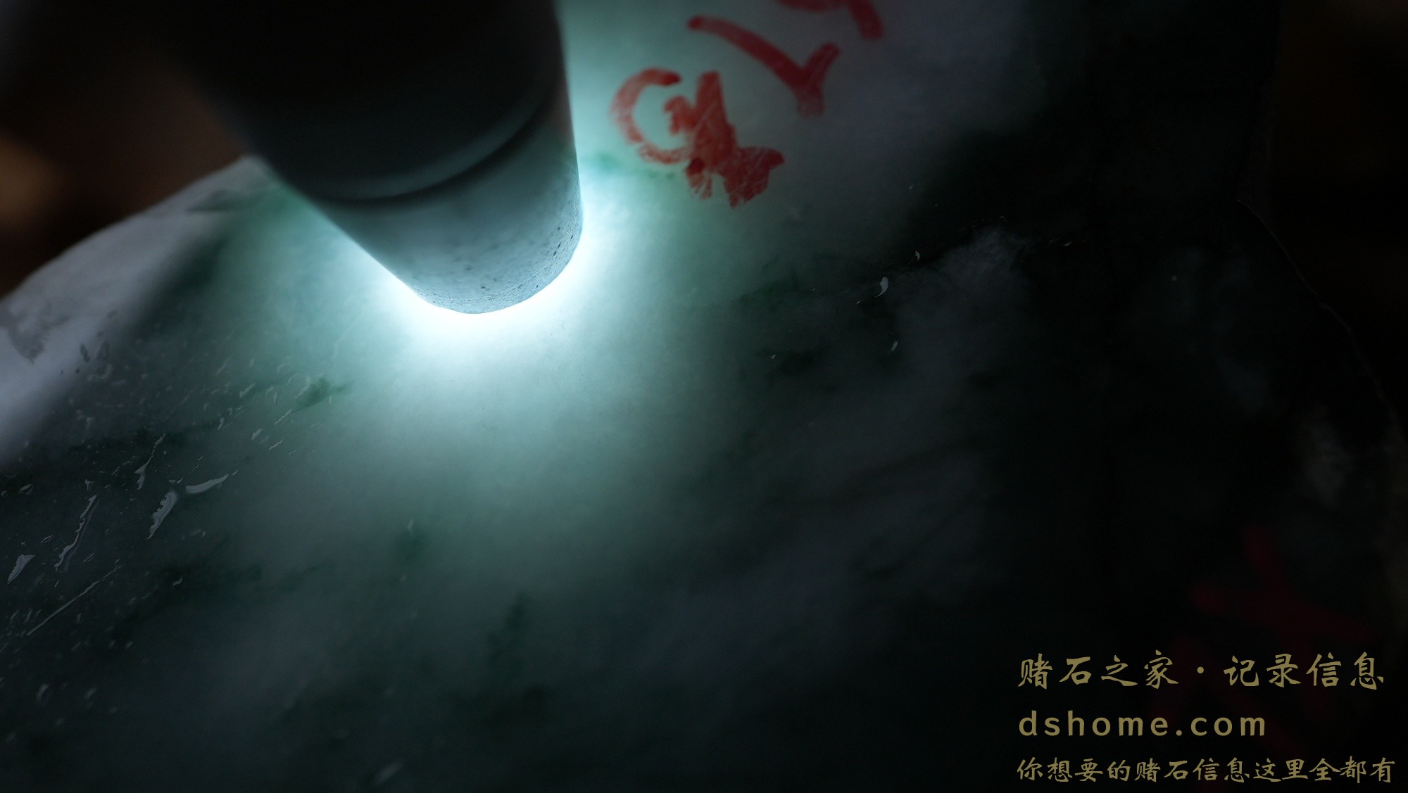

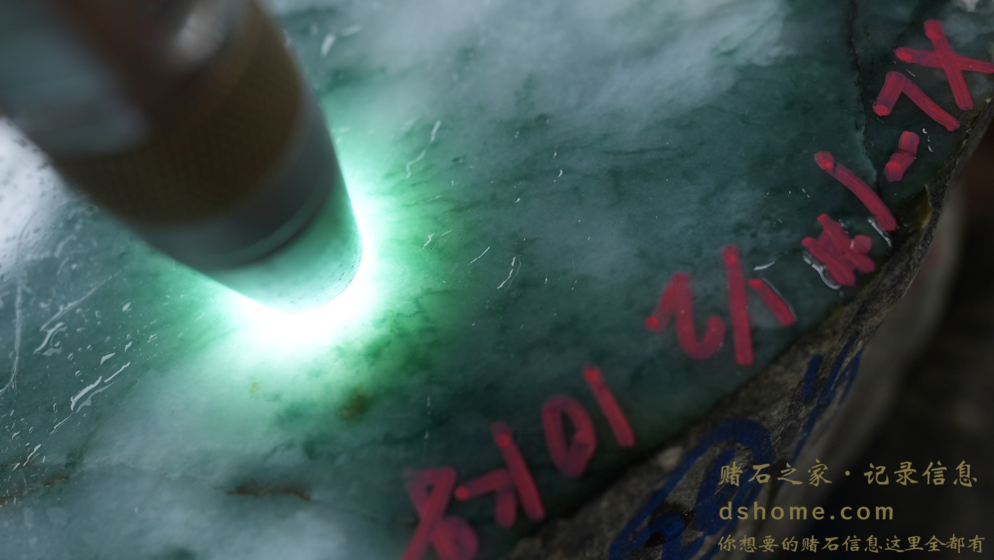

↑打灯荧光感不错,证明种还是够用的。
↑ 这个位置荧光感弱些
↑后面这两张图看到,局部玉质,还是有颗粒感的。
↑这块料的起拍价不便宜:大家猜猜货主是真不懂货,还是假装不懂?
