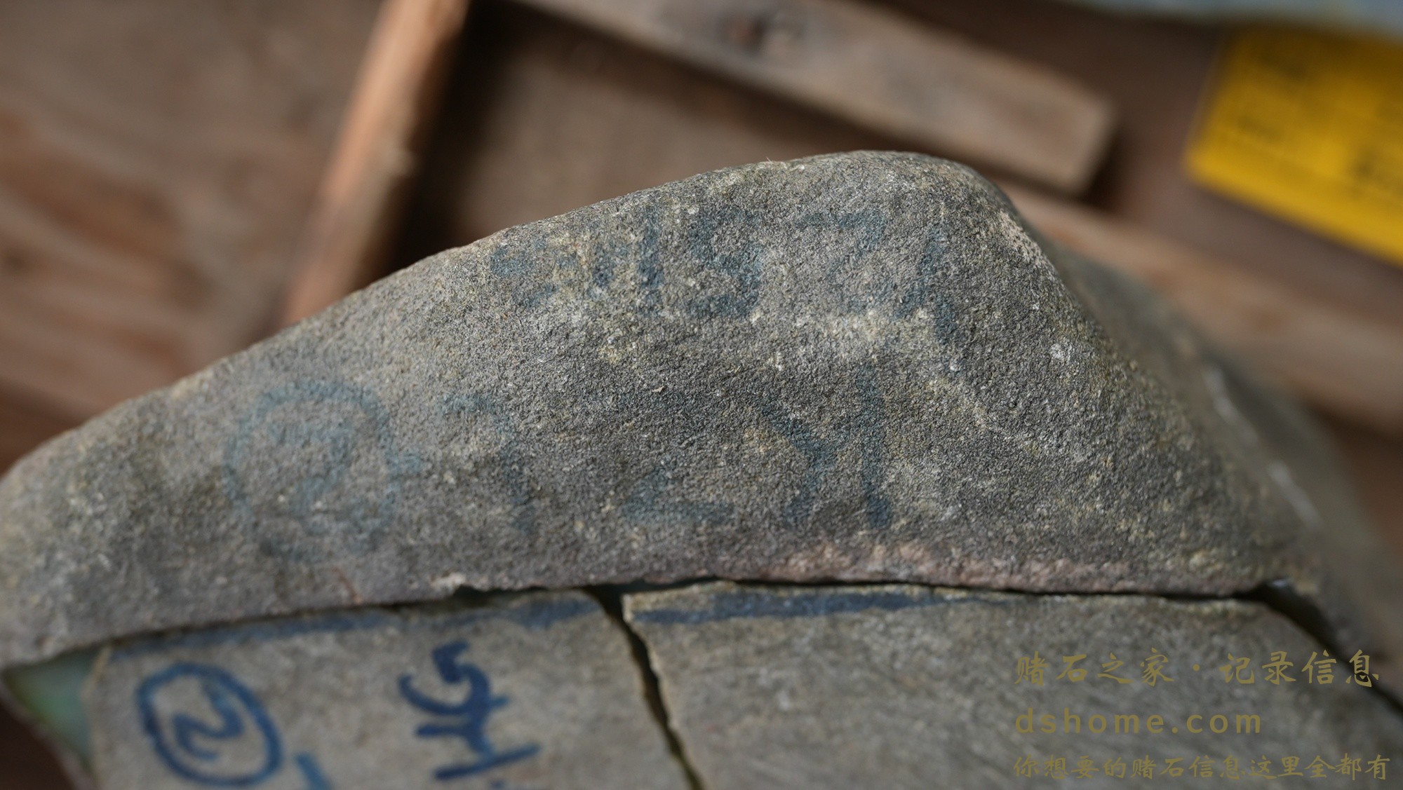

↑这个面的皮壳被人工刷过。刷成这样的话,基本就看不到砂的表现了。

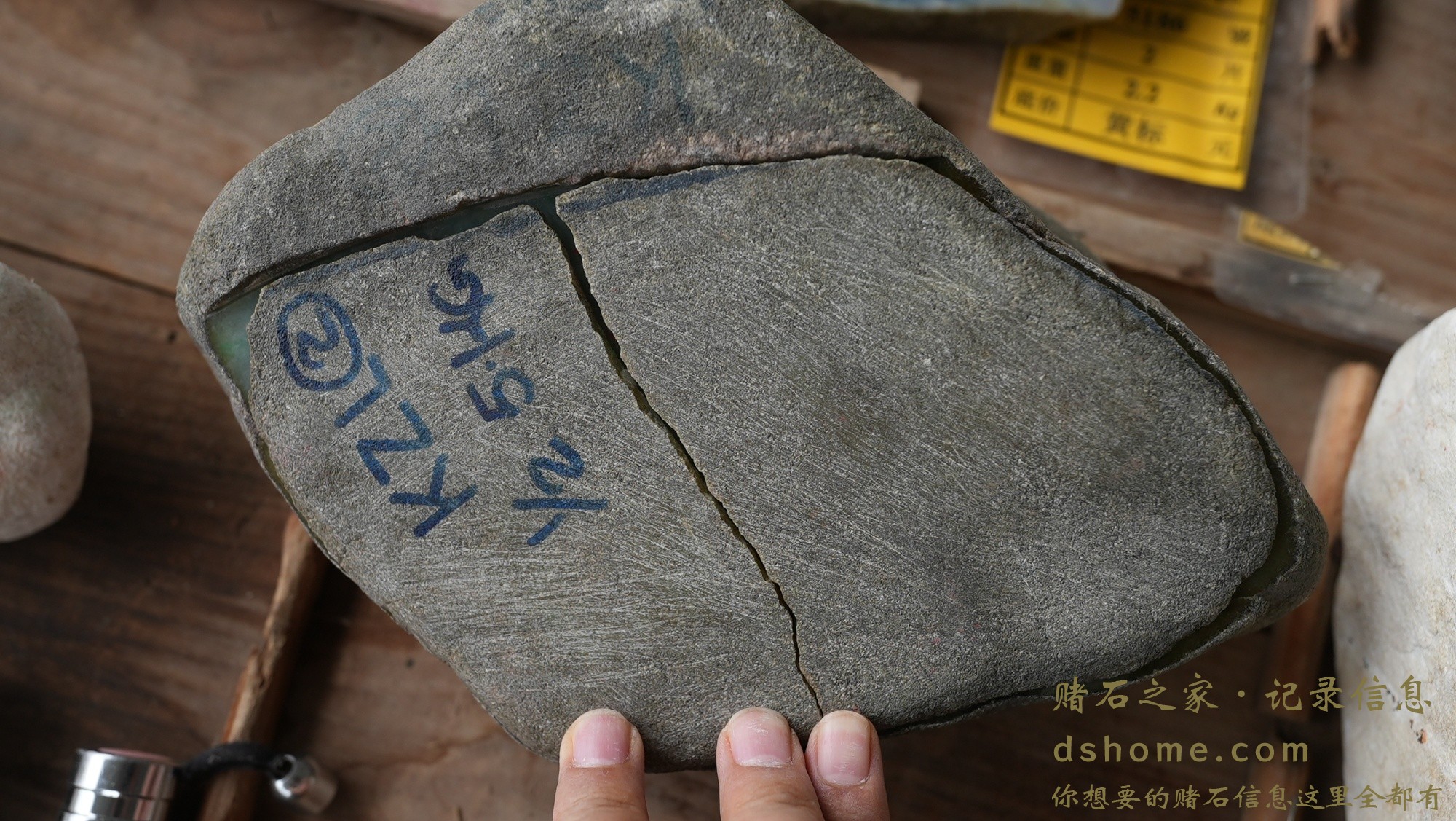

↑两上的位置,皮没有刷过。还能看到原始的砂。感觉这个皮砂挺老的,轻微还有粗,也不是很乱,算是比较均匀的。

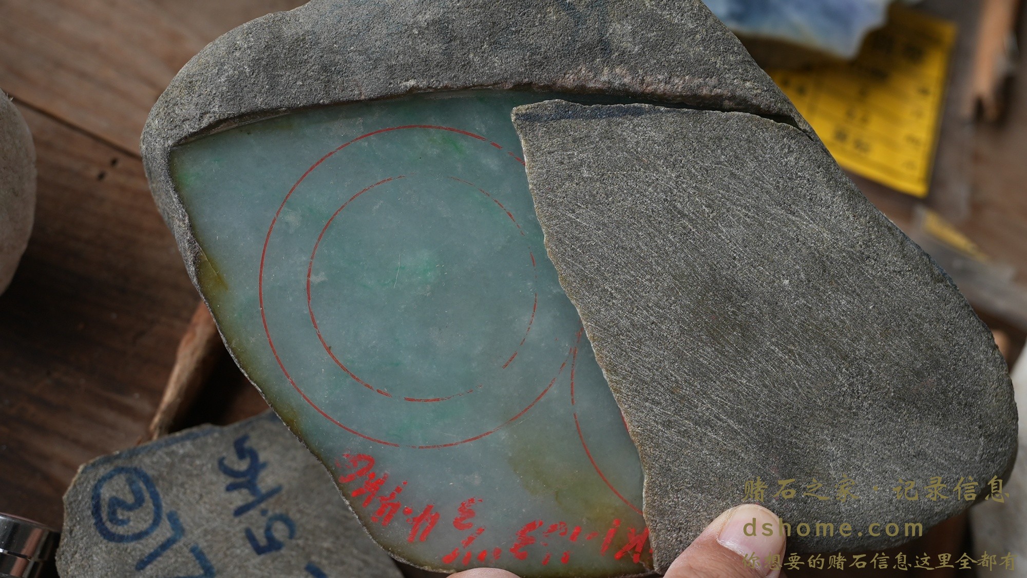

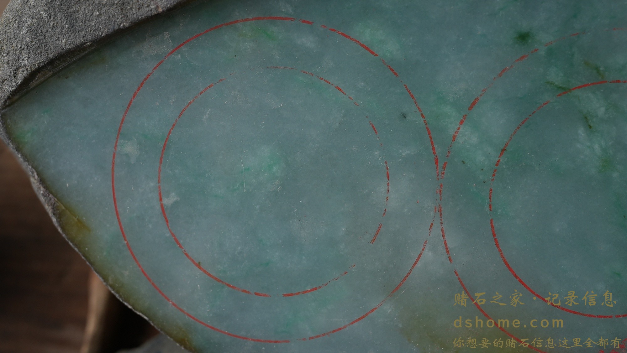

↑玉内玉质,看着不错,润泽感很强了。整体都化开了,种还行。

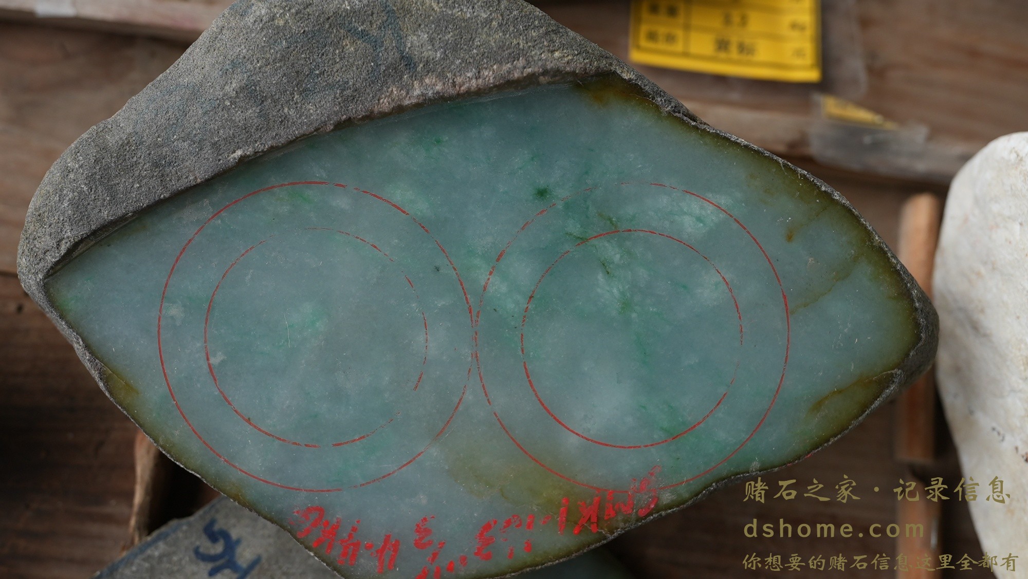

↑面上画了两支手镯,右边那支似乎不是很完美。。。这个料,皮下的黄色,不是黄翡,这个黄叫脏,顺裂进来的脏。

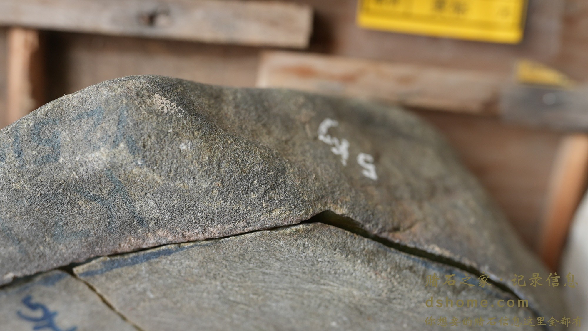

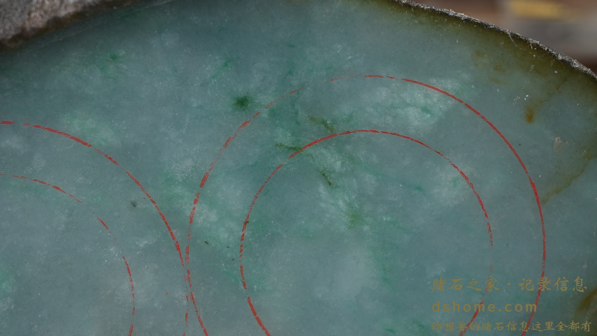

↑这支手镯位,这个位置可能是裂
↑左边这支手镯位,表现看还是比较完美的。但是有点白棉,我个人觉得,对于手镯来说,有点白棉我能接受。毕竟整个料种都还行。

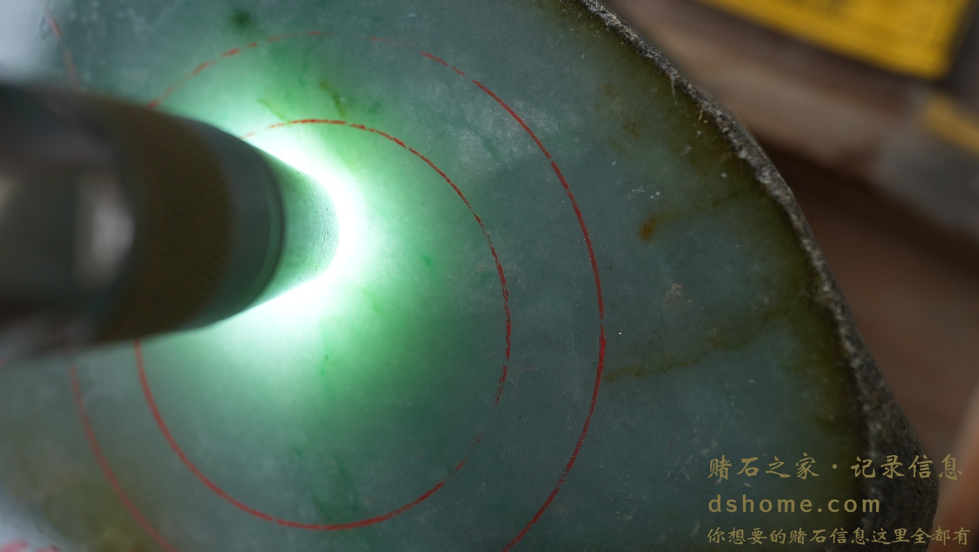

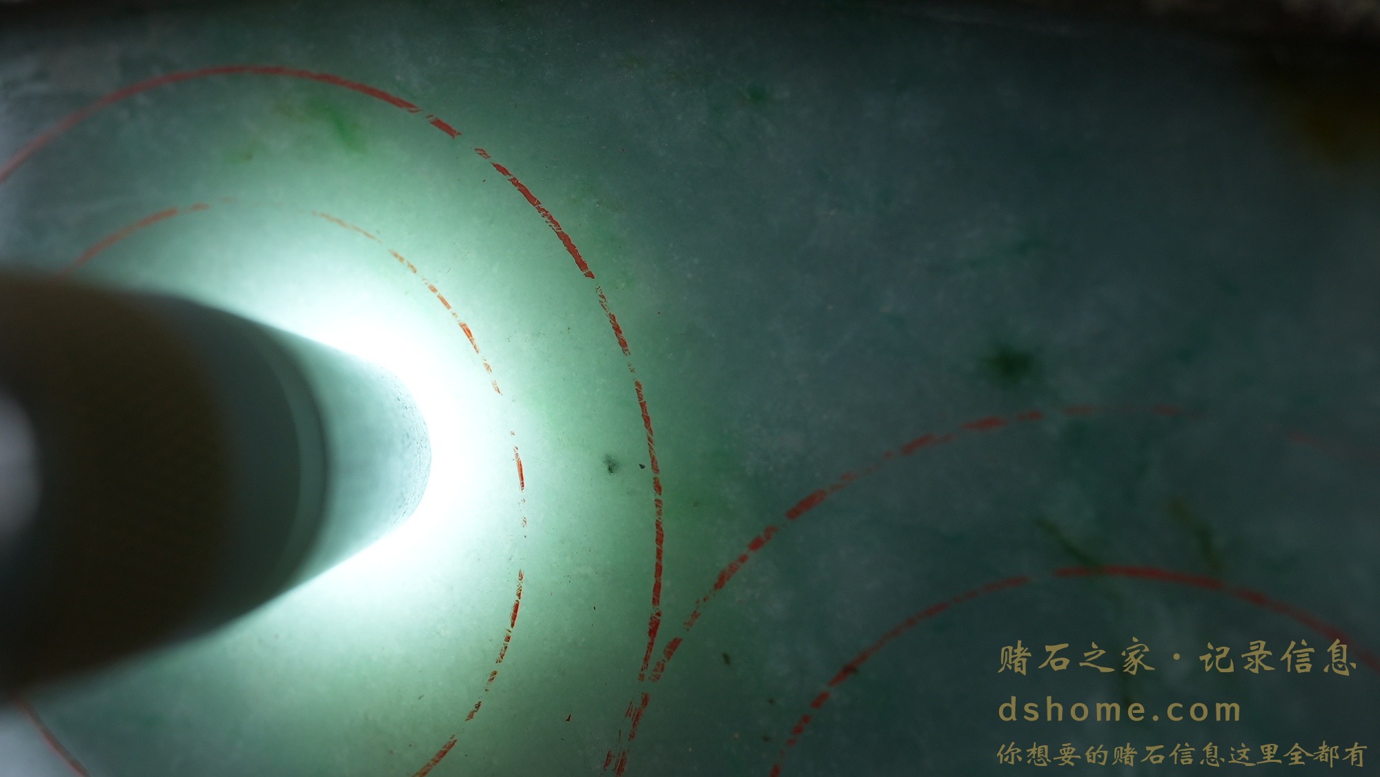

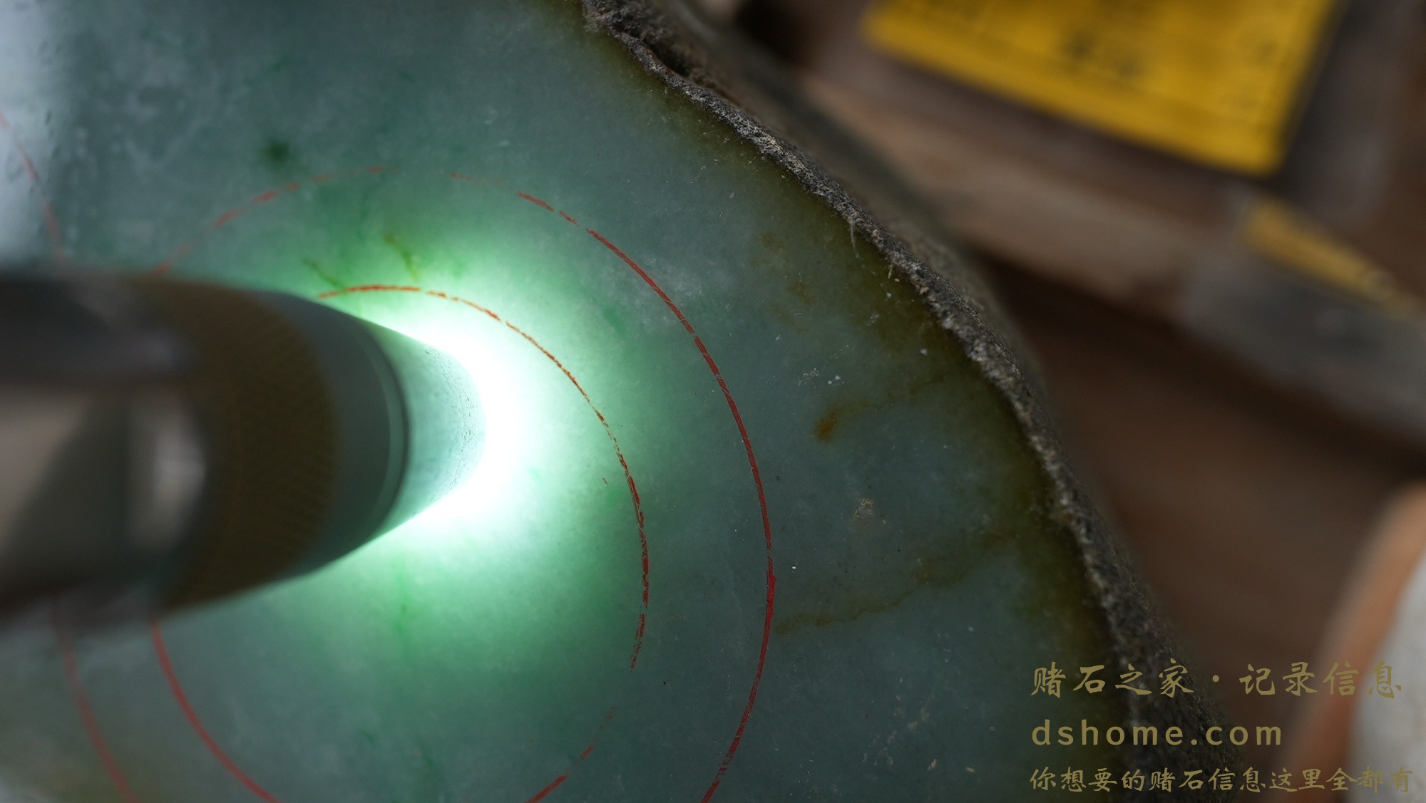

↑打灯没什么荧光感,证明种不是很好。

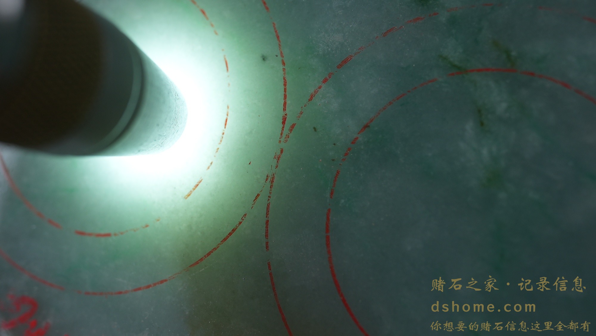

↑能看到轻微晶体颗粒感,意思就是有点点粗。。。只要是能看到颗粒感的料,都很难成大气。
↑只要是能看到晶体颗粒感的料,不管是肉眼看,还是打灯看,就是收藏级翡翠。这种料不存在自带增值属性。自带增值属性的料,一定是底子干净,打灯看不到任何晶体颗粒的。
