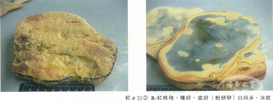

11、鸡血色层石脚:又叫红格地或红石脚。
12、黑色石脚:又叫黑格地

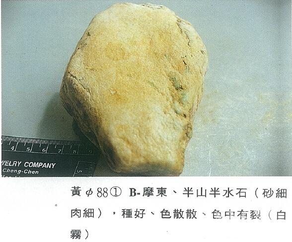

2、半山、半水石:产于河床边的岸边上,皮壳较山石薄,比水石厚。
3、水石:产于河心、河床中,嗜阳鹅卵石、圆扁之个体。其皮很薄(可以说其皮壳即是雾)。

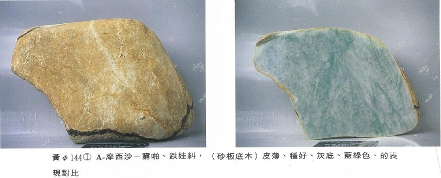

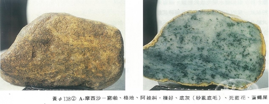

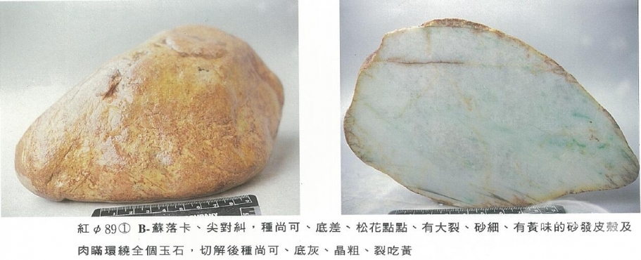

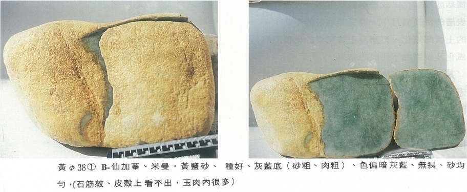

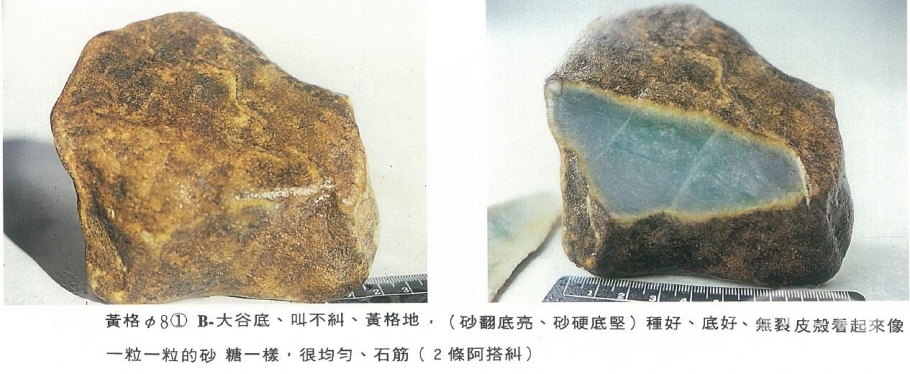

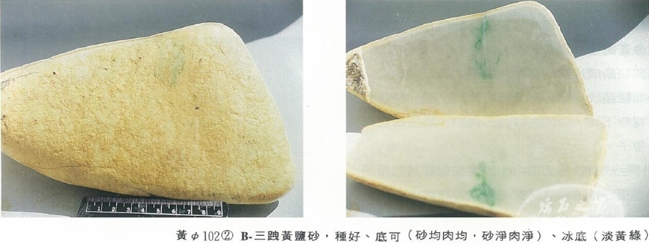

玉石皮壳的砂发
   在
玉石场上,工人凭着多年识玉经验,把玉石从石脚中寻找出来,的确不是一件容易的事,在千挑土、万担石的岩层中,有如海底捞针,其辛苦程度可想而知。据地质研究:玉石的矿产生于前寒武纪地层中,生成在地心、在高温、高压、无空气的条件中,在铬、铁、、、、等多种元素掺与下形成色,与玉石的热液化,又在地心的不断震动,逐渐上升,冷却结成个体,经数亿年地球地壳的不断变化上升到地面,在地层里面与水及稀少的空气和泥土中各种化学元素的风化腐蚀下,形成的外层皮壳,即称为砂发。
    砂发生成在各种颜色的石脚层中因之皮壳颜色也不同。
    A、在表皮
黄色土壤中,因其土壤内常含铁的元素,黄色土壤多属酸性兴铁的作用下,经亿年来的不断化学变化,其组成玉石的表面晶体经氧化就变黄,风化成为黄砂。
    B、在黑石脚中,含铁、铅、碳较多,在地心时,经热液化上升到地面成个体时,又经酸、热、水的长期侵蚀,使其晶体表现受染,成为黑皮壳。
    C、皮壳也因玉肉含的元素不同,而有所变化,如铁锈皮壳其玉肉多成为蓝底藏就是证明。
晶体结成织维化,成为编织状结晶,在上升到地表层的漫长岁月中,经过其地壳的变动,周边的地质的变化、更换及地质元素的化学反应、风化及侵蚀下而成的结果。
     其砂粒之粗、细,是应着

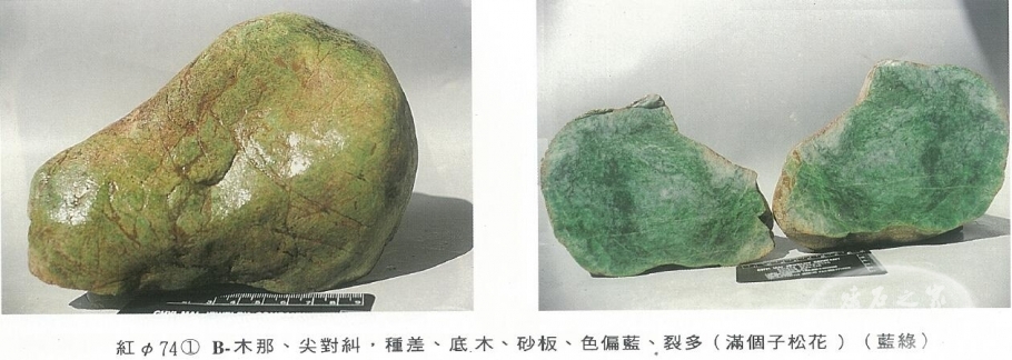

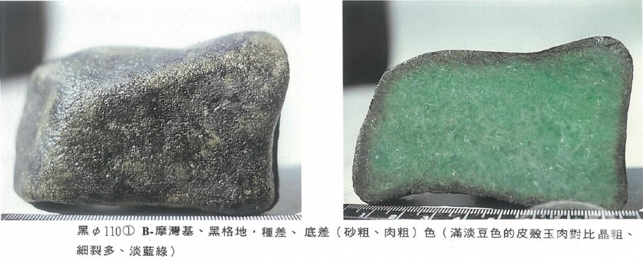

玉石内部的结构所主宰,而砂发皮壳之行成是玉石的太肉与外界的土壤元素,化学反应变化、风化、浸、腐蚀而成,其玉肉的结晶粗,著皮壳砂发的砂也粗,相反,砂发大略可分成下列数种:
1、糠状砂:似如
稻谷的外壳一样的形状,结晶粗、组织粗。砂粗=肉粗
2、盐状砂:似如海水晒干后的粗盐,还有与
味精粉状一样的,其结晶质成半组织状。砂中=肉中

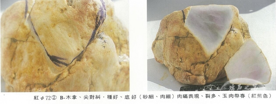

3、粉状砂:其砂细如粉、结晶、组织均消失(肉眼看不到晶片),似如冰块或
水晶一样。砂细=肉细
   由此可知玉肉内的结晶、大小粗细、消失对其玉肉质量及关系是非常重要的。
a、其结晶如超大多又相连,就会变成瓷崩裂的现象。
b、如是少数一片一片的个个分散而在,就会形成像
苍蝇翅一样的表现。
c、其结晶成片状,而又排成一列,或是排成一排长长、宽窄不等,生成在好的玉肉中,就是称之马牙带子。
   生成在差的玉肉中,会变成似砂状的带子。在
玉石场上的老前辈,所得经验中整合、流传下来的口诀:
1、场口:(挖玉工人)
口诀:砂发、皮壳的解感
     砂、糙手:种老、水够
     不糙手:种嫩、水短
口诀:种老:色不易进
      种老:裂容易进
口诀:砂板,色不进。裂纹多,肉吃黄
      砂好,肉好。种不够,水不够。
      敲口:结晶、组、种粗、底差
      结晶细、种好、底好
      断口:裂细、种细、裂粗、粗粗
砂发皮壳的砂粒的点、面、线、匀、净、硬、泡、板、乱的特微表现即是暗示着
玉石里底藏,种老、种嫩、均匀度、干净度、瑕疵度、、、、等等的情况。
2、
玉石买卖(商人的口诀)
砂粗、肉粗
砂细、肉细
砂匀、肉匀
砂净、肉净
砂乱、底毛
砂翻、底亮:(翻者立也)
砂硬、底坚:(砂发硬,帖)
砂泡、底嫩:(砂发松松散散)
砂板、底木:(砂板平,帖)

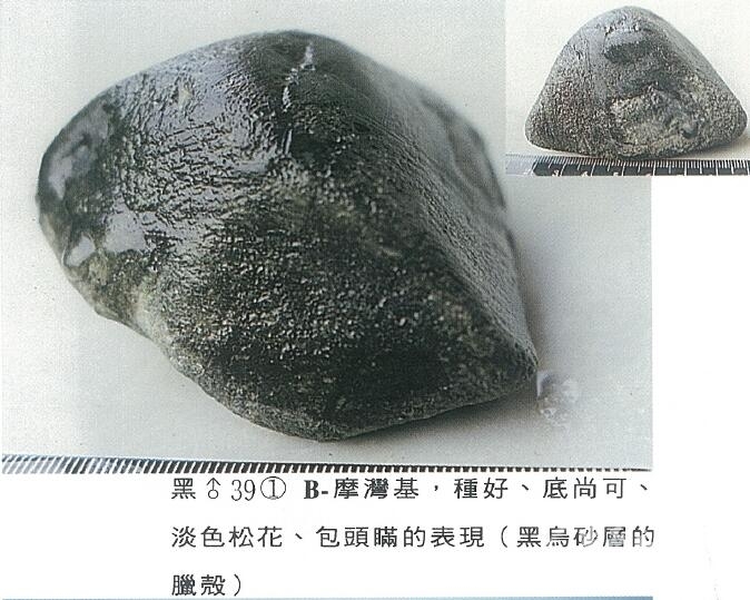

 楼主| 发表于 2016-3-16 12:50:12 | 显示全部楼层

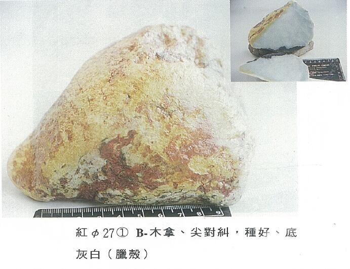

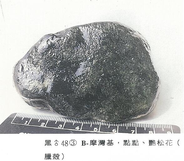

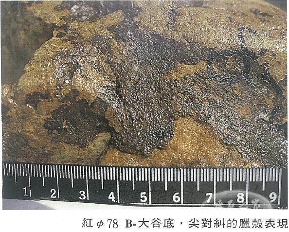

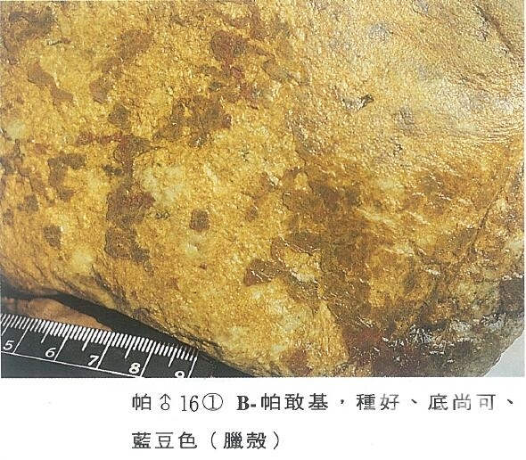

腊壳的种类
腊壳:这是出产硬玉的石脚层中才拥有的一种产物,滑溜溜的,光滑发亮,粘粘的腊壳。
腊壳有着保护玉石、隔离外界侵蚀的作用。它是附着在玉石外面皮壳上,有厚、有薄、有紧、有松,颜色随不同场区、不同场口而有所不同。它也是区分场区、场口及鉴定玉石皮壳真假的条件之一。
注:腊壳沾着玉石,不紧、容易掉,表示该玉石种够老。很紧、不容易掉,表示玉石种不够老,差些。
       注:黑乌砂的腊壳容易,也表示种够老,而腊壳沾在有砂发的皮壳上。
其皮壳的厚薄不等,颜色也各有差异,看其皮壳是来判断玉石出产场口的主要依据,不同的皮壳有不同的表现,决定了其玉石的内部质量的不同,玉石皮壳的颜色是随着各个场口的土壤颜色深浅、浓淡而区分,但也是有其他杂特定的情况,而且还略同的。
      这就是辨认具体场口带来了很大的困难。
