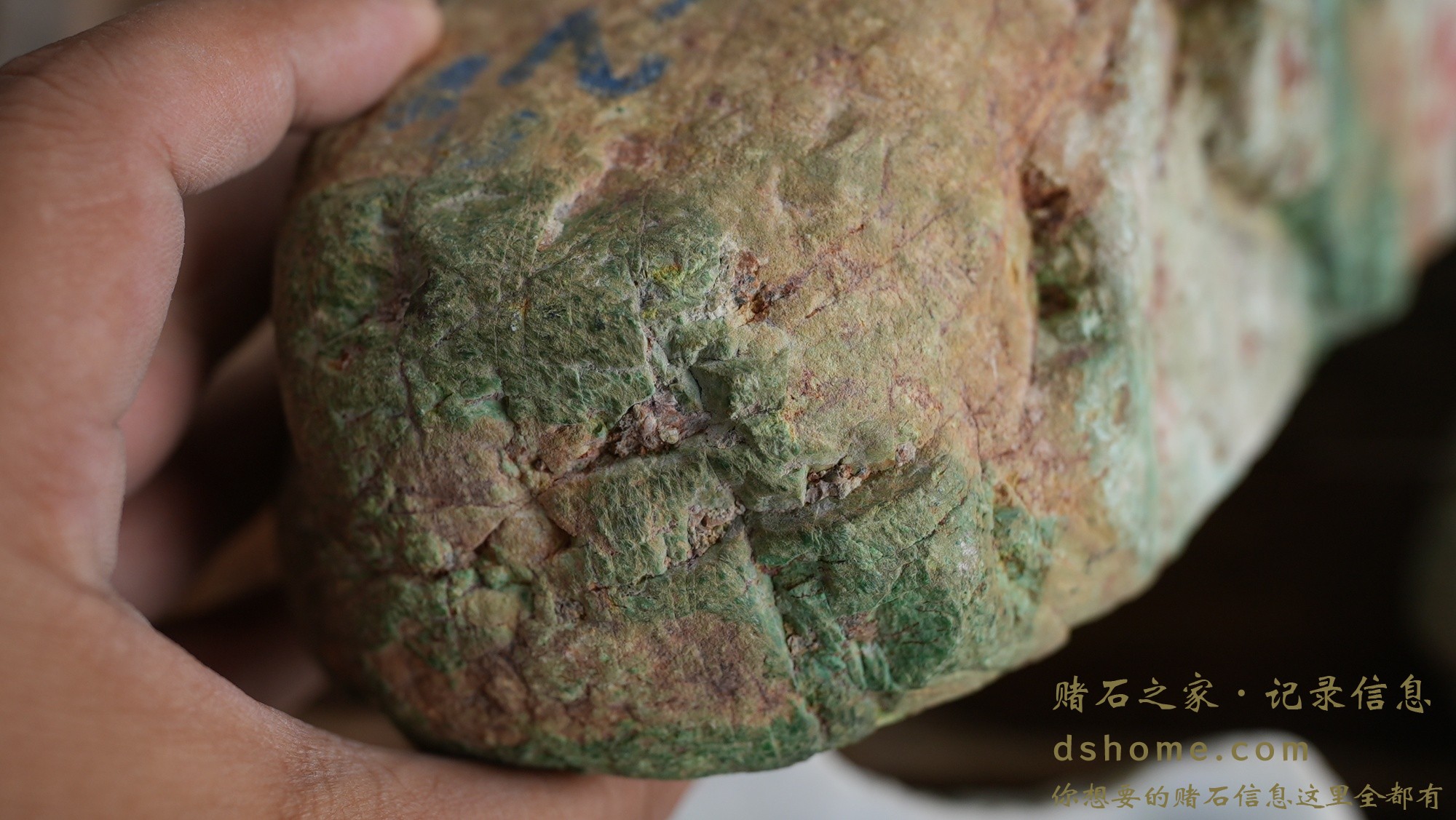

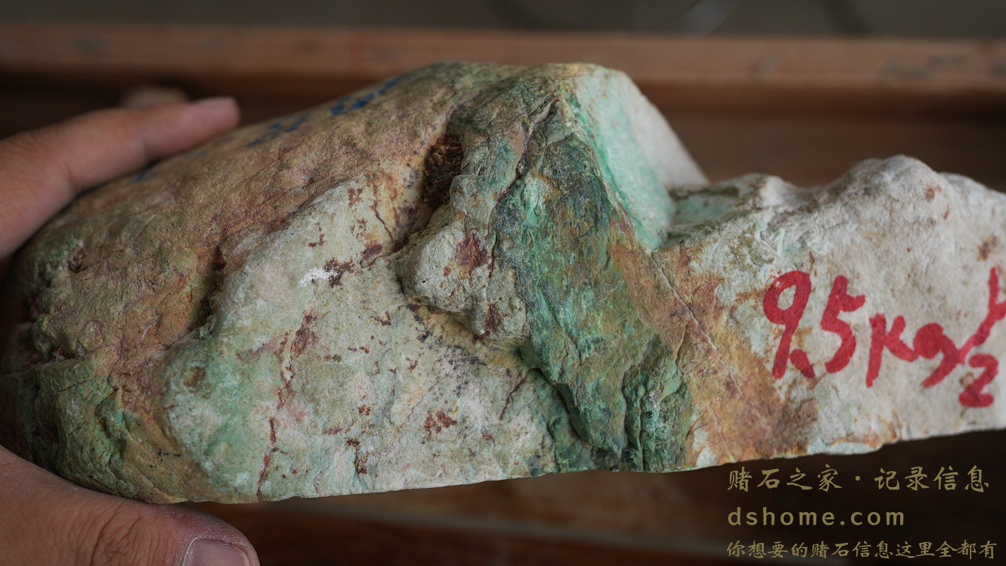

↑这个料子很有意思,图片要仔细看。上面这张照片来看,色带很粗,而且是完整绕了圈。但是注意看断口的位置,完全没有种,断口的位置司如豆腐

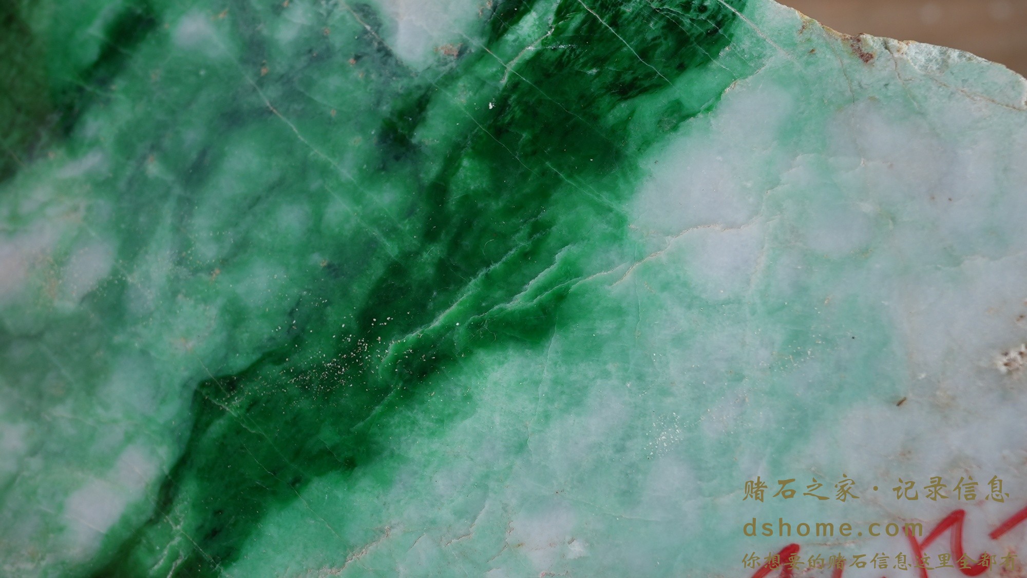

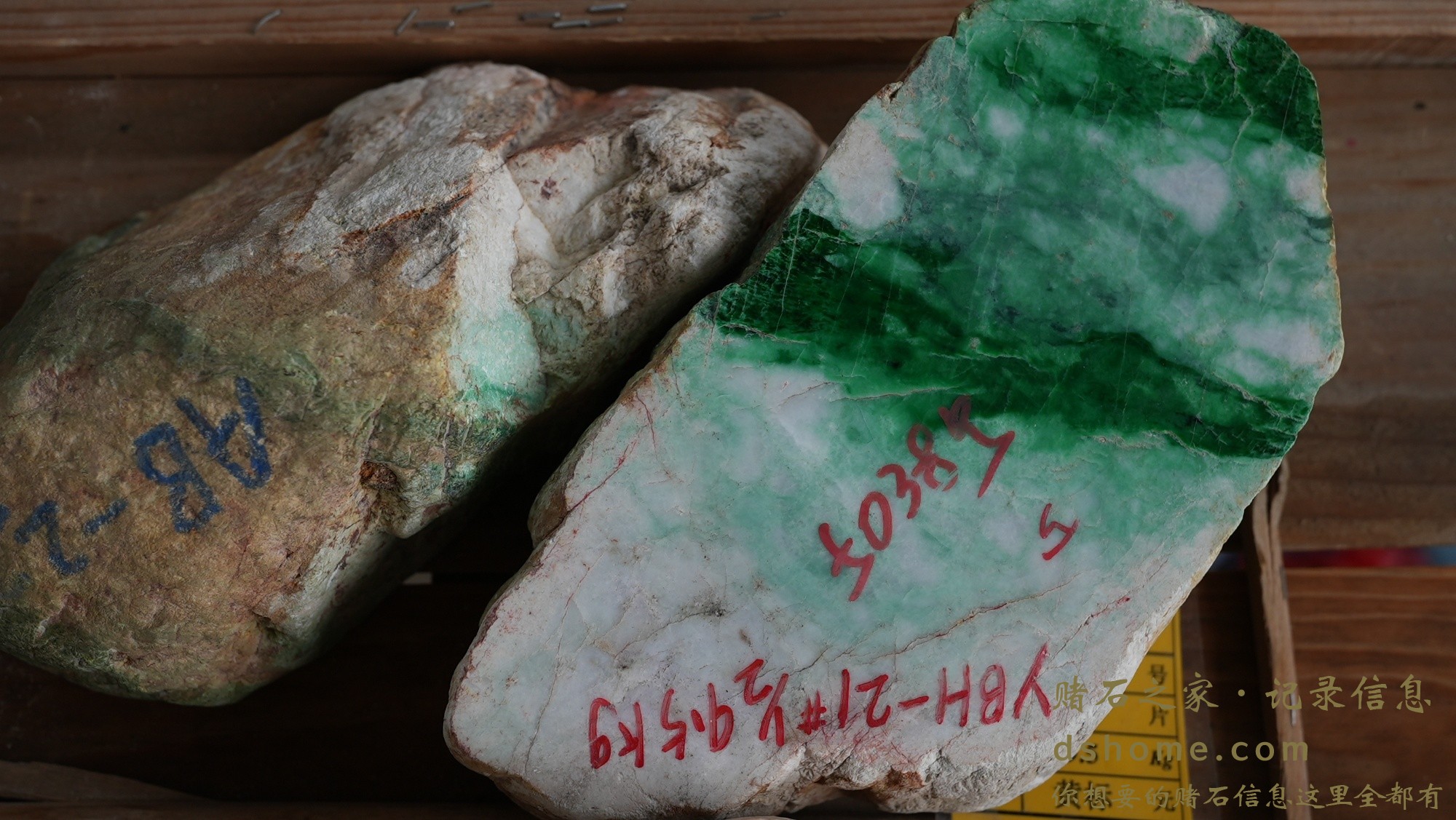

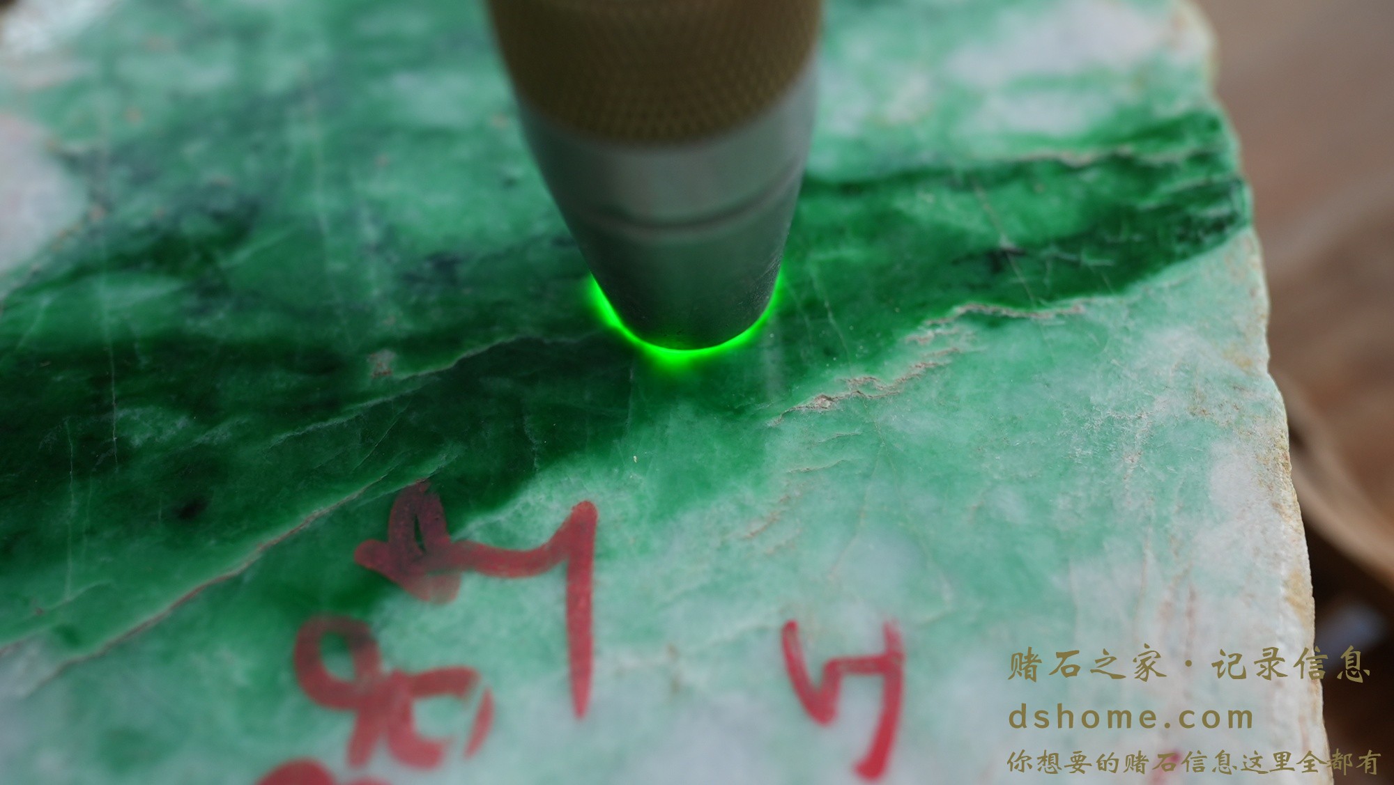

↑切开后,虽然是终绿色带子,但这个带子并不干净,有黑癣。绿色也很乱,还有不少裂。。当然,对于这种料来说,裂不裂的影响不大。

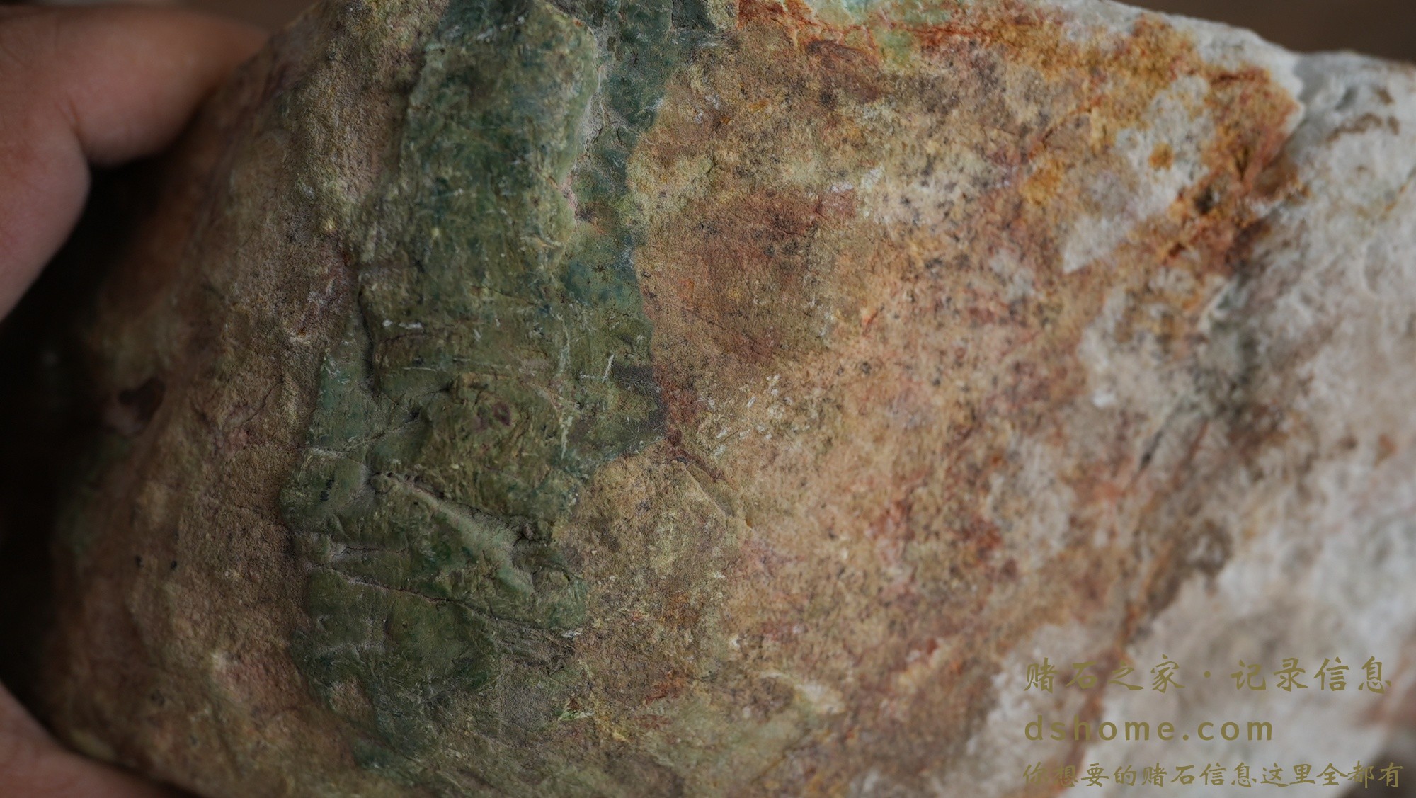

↑知识点来了,为什么这个料切开后色带分脏。注意看皮上的色带,没打湿水的情况下,皮上这个色带已经有点显黑了,如果打湿了水,皮上这个带子会更加明显的看到显黑。虽然在皮上看带子都已经显黑了,色进到里面,想要干净,就比较难了。

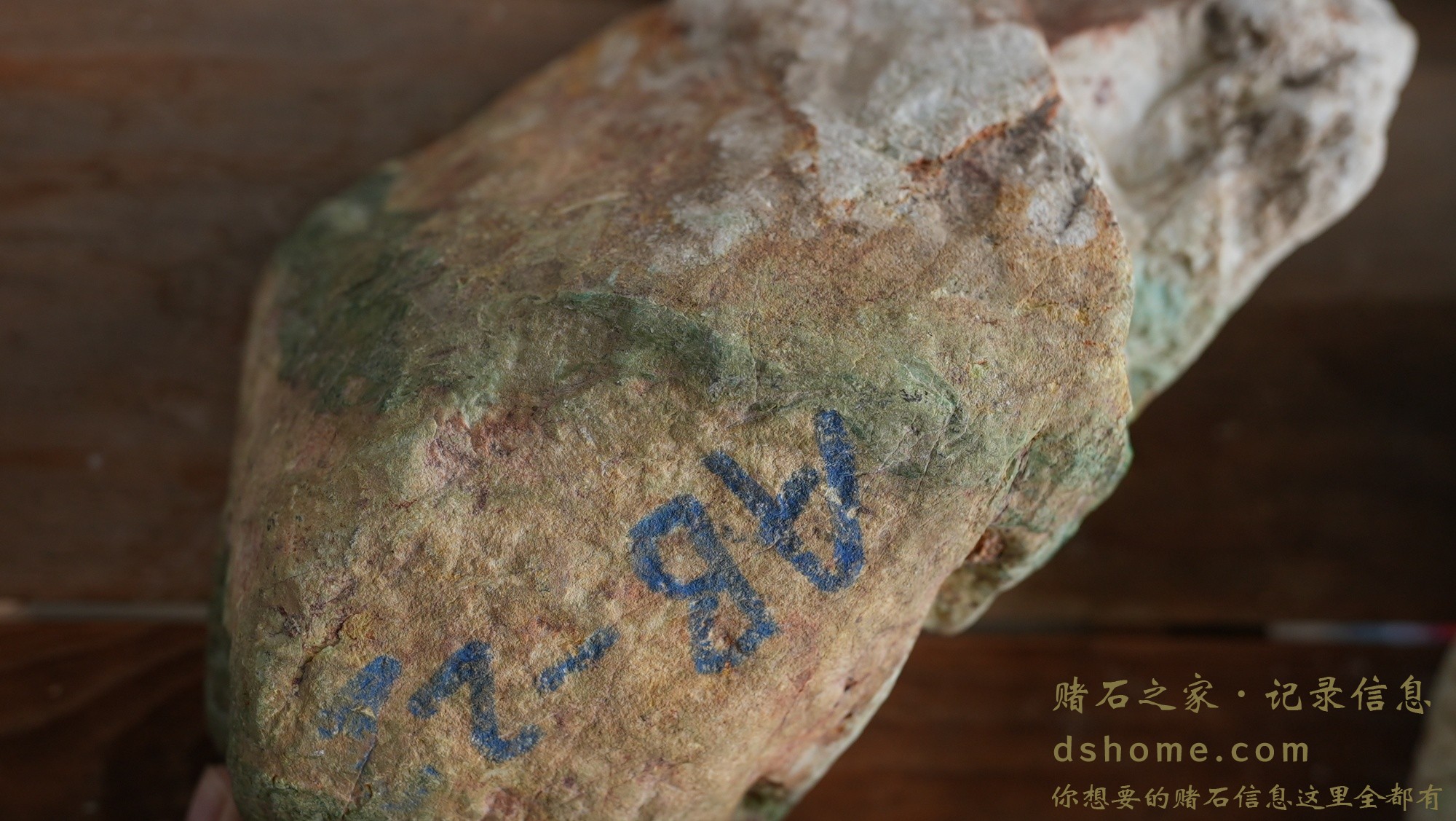

↑还有另外一个问题,这个带子凸出皮壳表现了。以前我们说过,绿色表现(包括松花/带子等)不能高凸出高地皮壳。这个料就明显带子凸出高过皮壳了,这是非常不好的表现,这个表现的色料,是不应该赌的。
↑科学的来讲:绿色表现为什么能凸起高过皮壳?因为没有绿色的位置种太嫩,玉质太软,嫩如豆腐。然而有绿的位置,种会好一些,玉质会硬很多。时间久了之后,嫩的地方自然就塌陷下去了,绿色的位置玉质硬一些,自然就凸起来了。讲的够清楚了吗?我想我应该讲清楚了

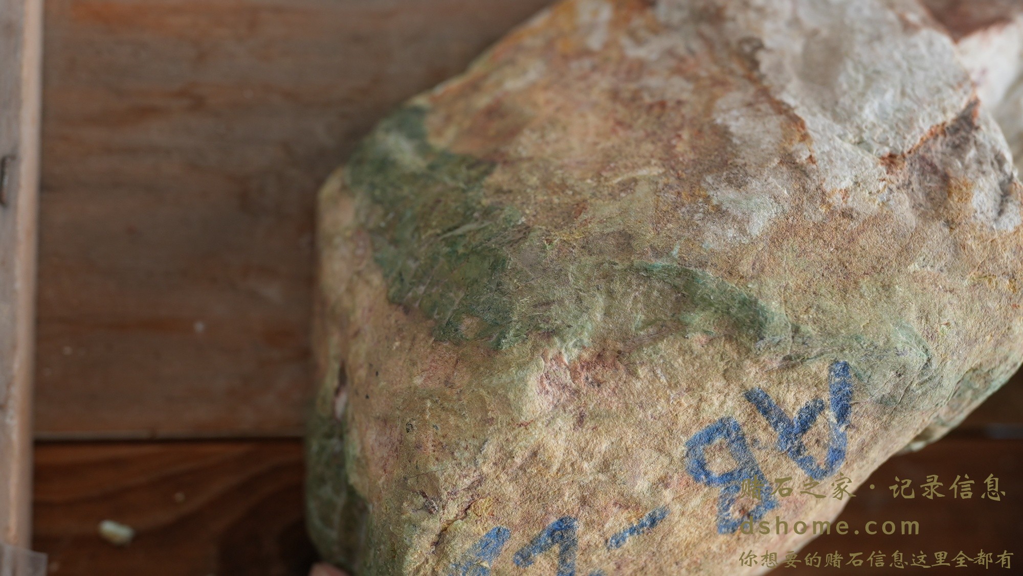

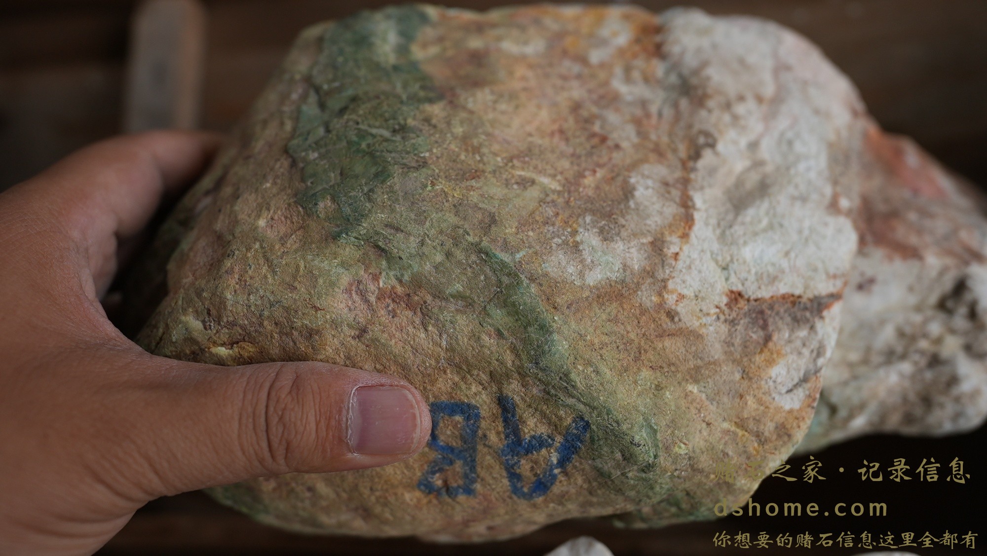

↑这是断口位位置,明显看到色带中间掺杂了很多黑癣。木料的色料,色带子看着种不够没关系,只要带子干净,还是可以赌的。因为木那的料,很多内部种水会变好,所以这个场口的带子色料,带子干点,并不是什么大问题。
↑除了中间的色带,这个头上还有色带,一样的能看到癣很多。而且有点裂碎掉的感觉
↑这么宽的色带,而且是紧紧的色带,已经很难得了。谁看了都喜欢。虽然带子脏了点,我相信还是会有很多人愿意冒险赌一把的。

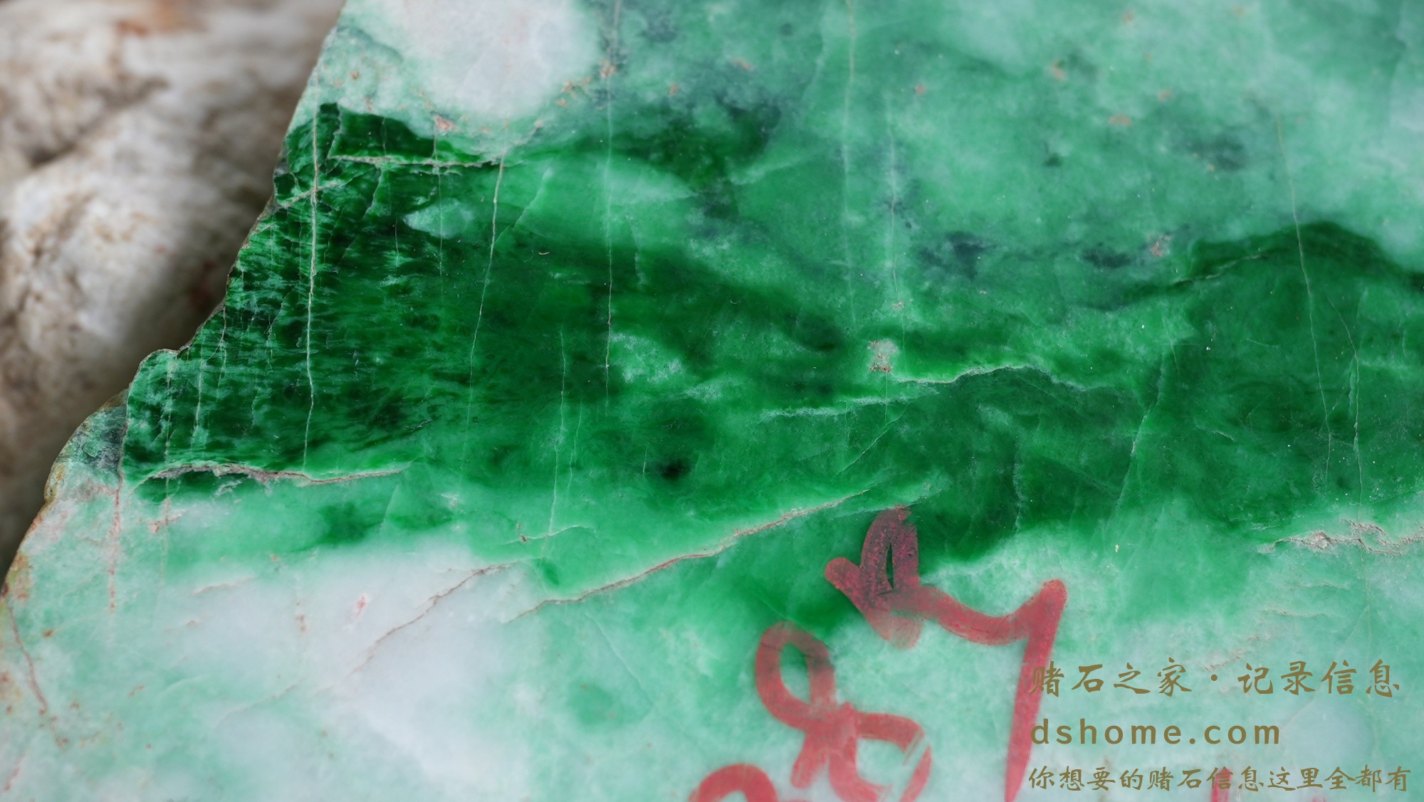

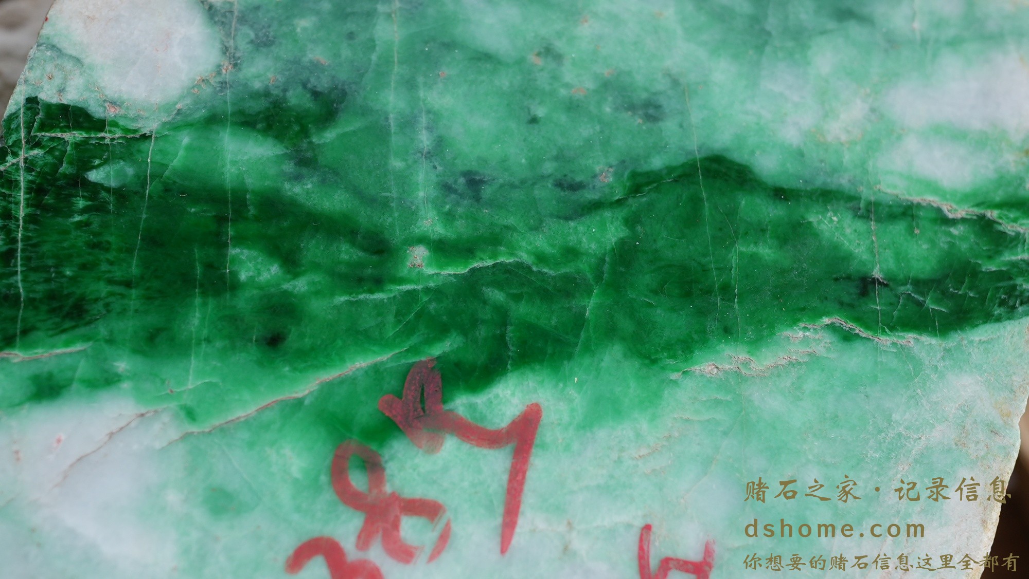

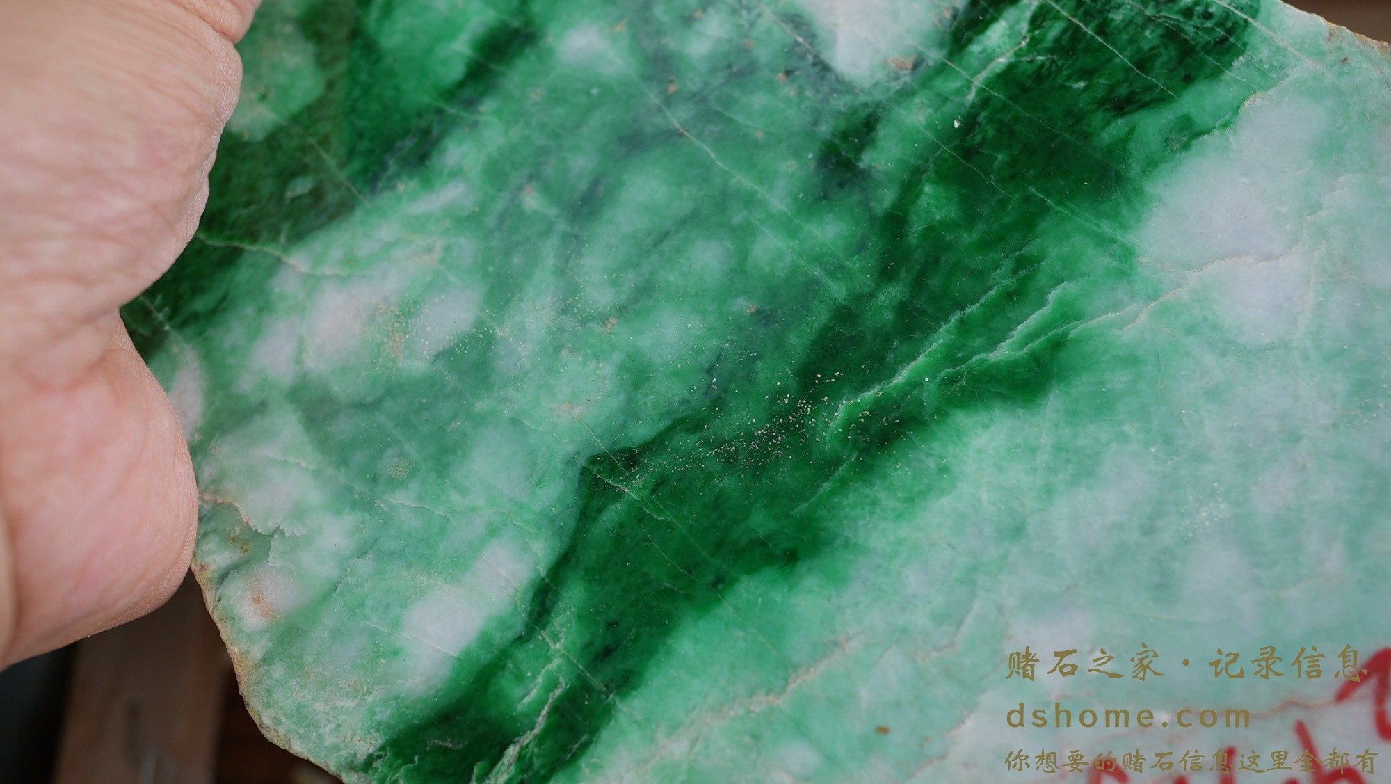

↑切开之后的效果,绿色确实进了,癣也进来了。白色的底子,跟断口位一样,嫩如豆腐
↑受癣的影响,绿色显暗绿色,如果没有癣,这个绿色会是天价

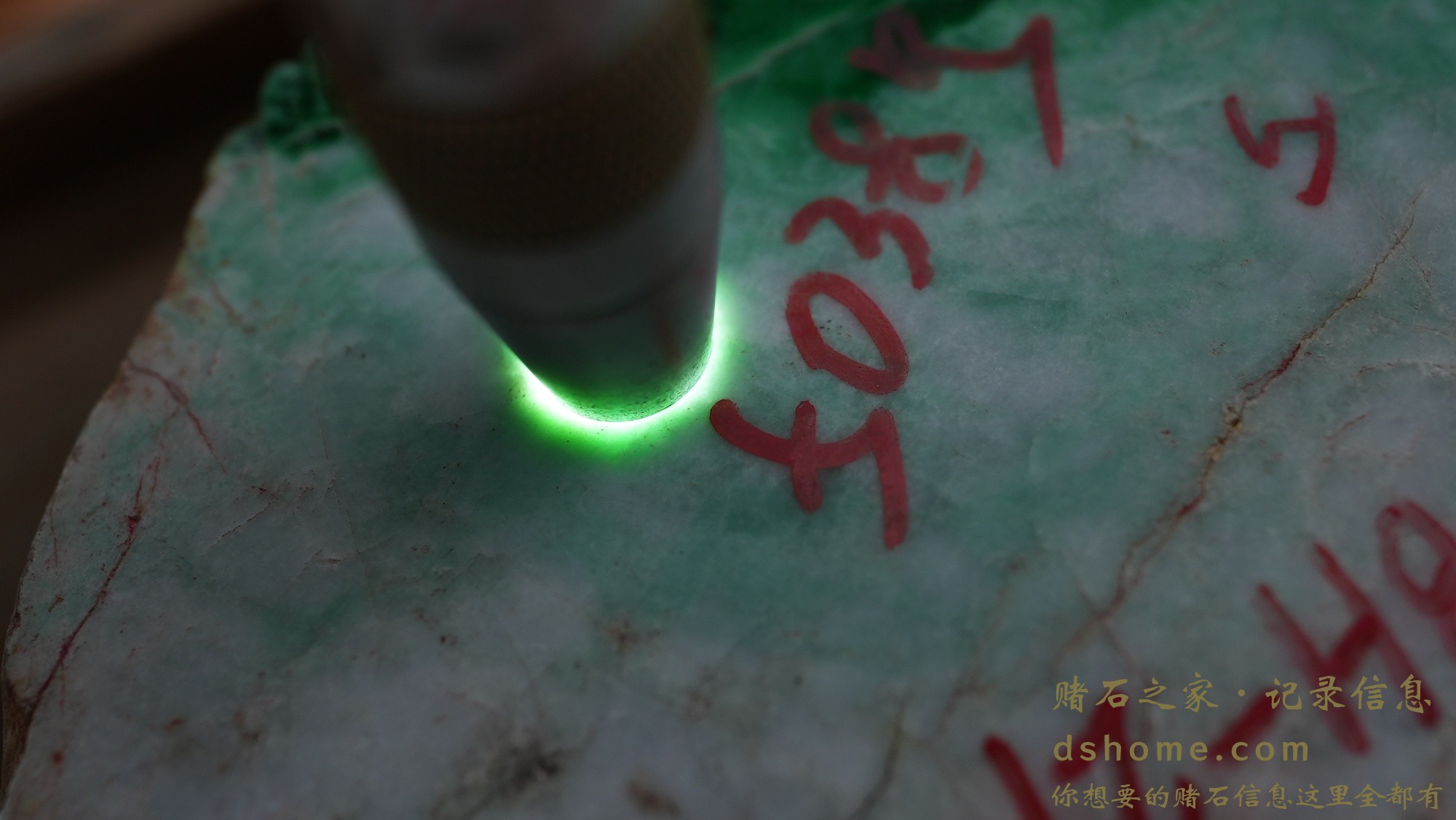

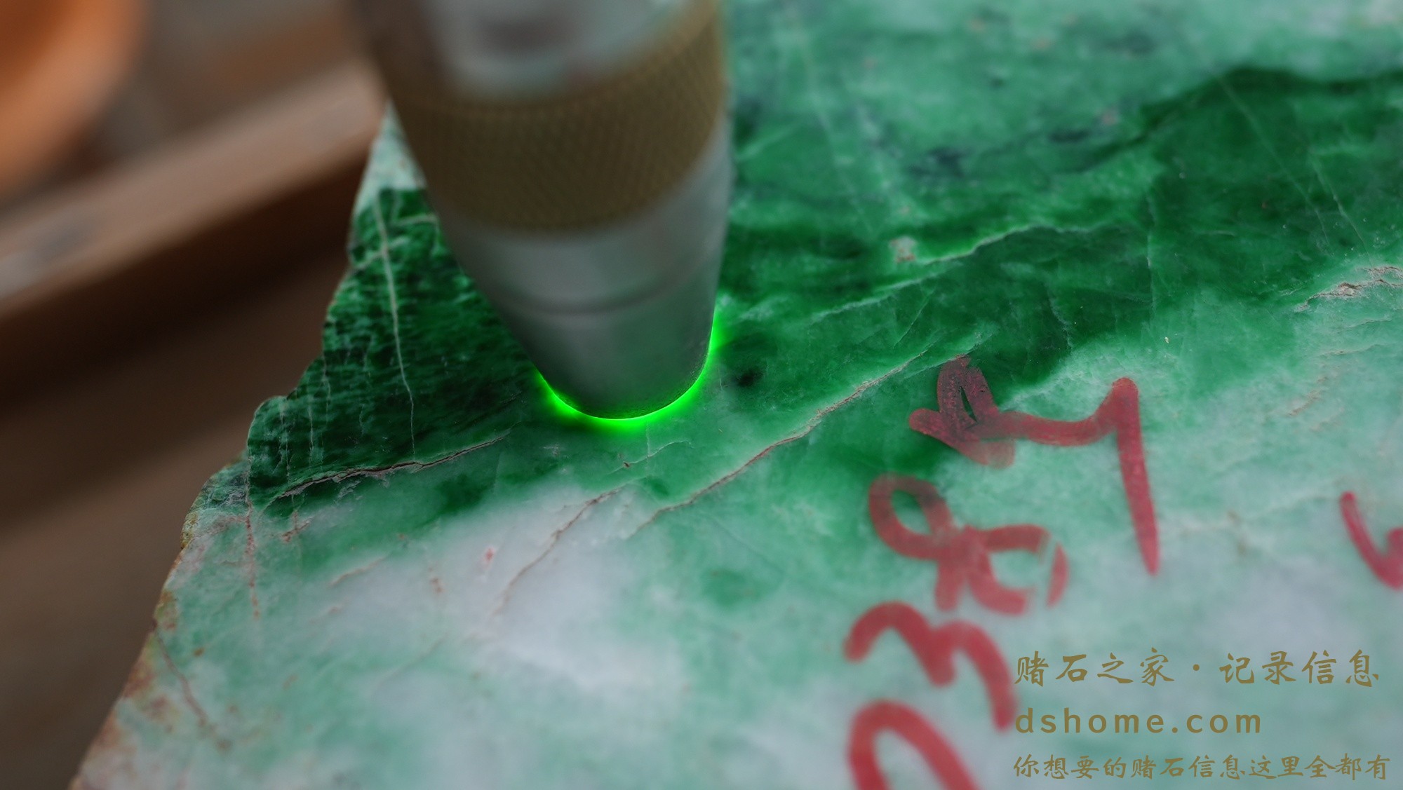

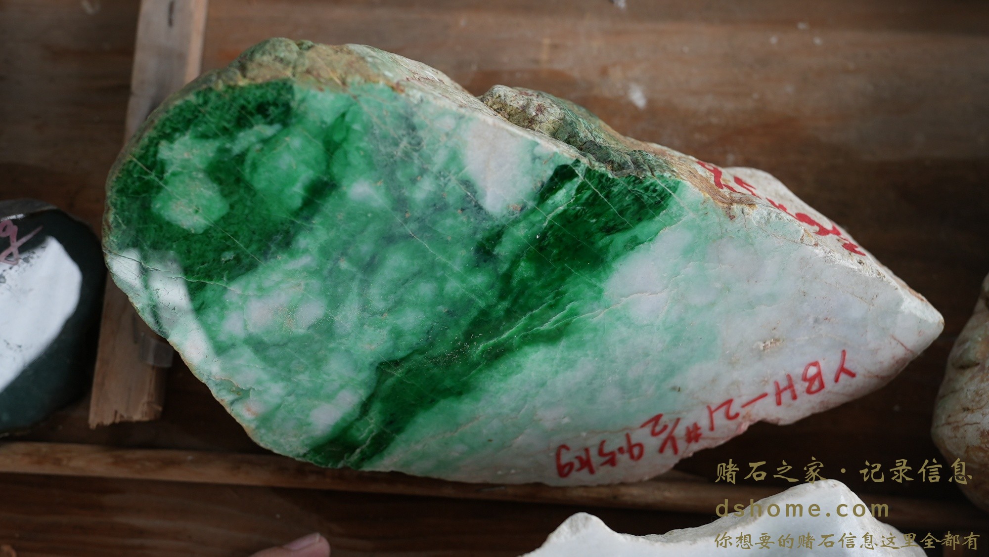

↑打灯可见,绿色位置肉细
↑白色位置太嫩
