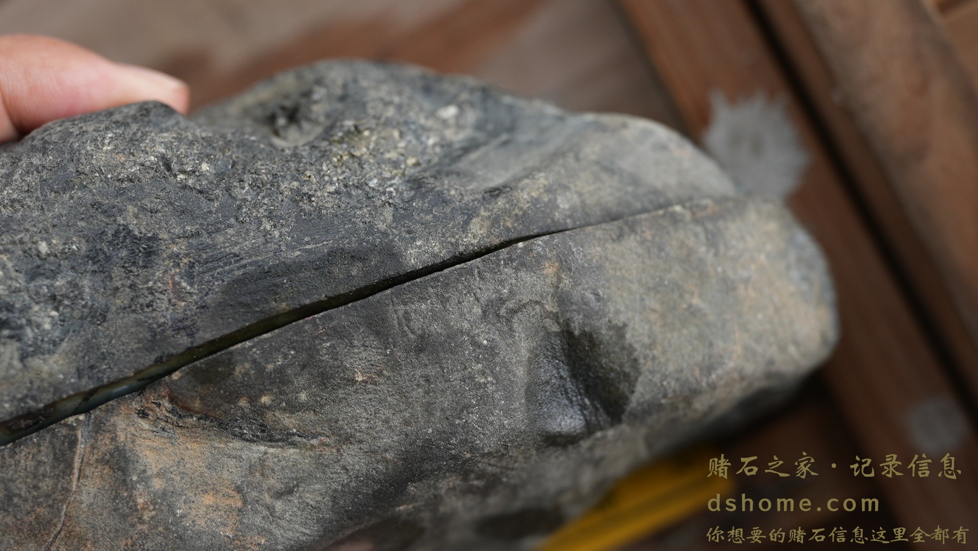

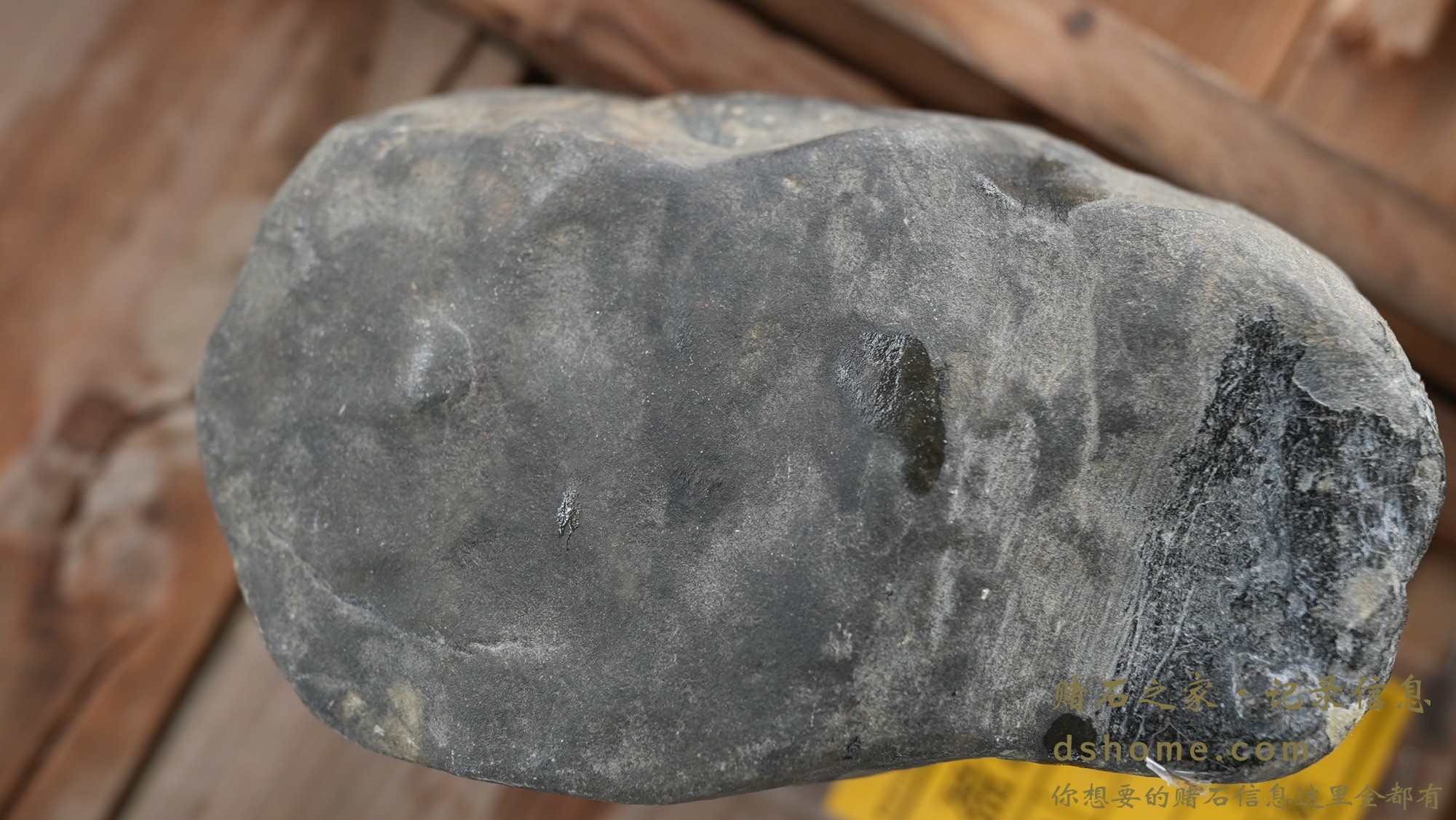

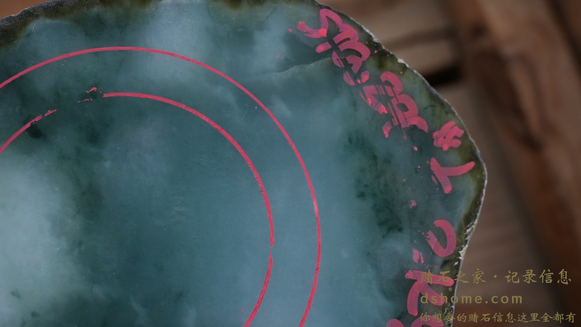

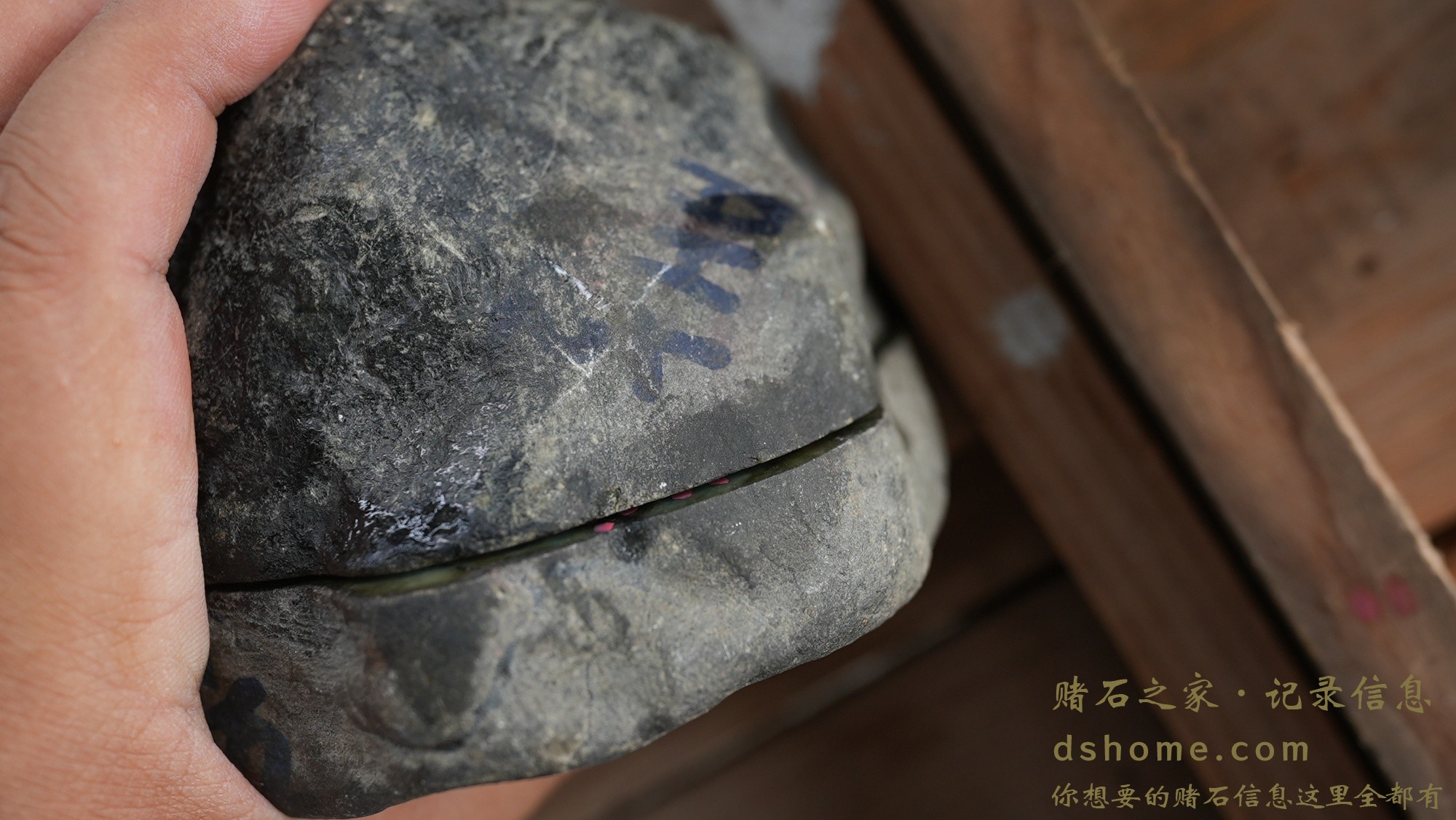

↑这个皮看着还是非常不错的。灰黑色皮壳,很多磨弯基料都是这样的。

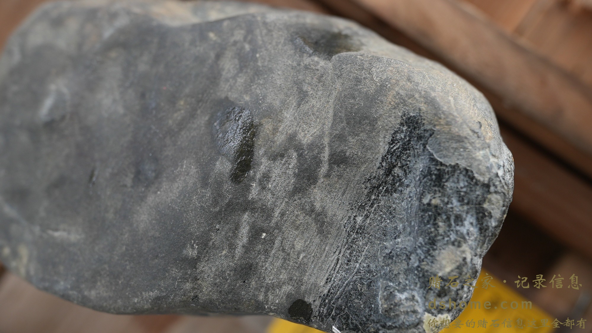

↑注意看角角那里是有腊壳的,但是整个料80%的位置都是没有腊壳的。这种叫翻砂掉腊壳(注意是翻砂不是脱砂),砂翻的好,腊壳掉的多,这是种好的表现

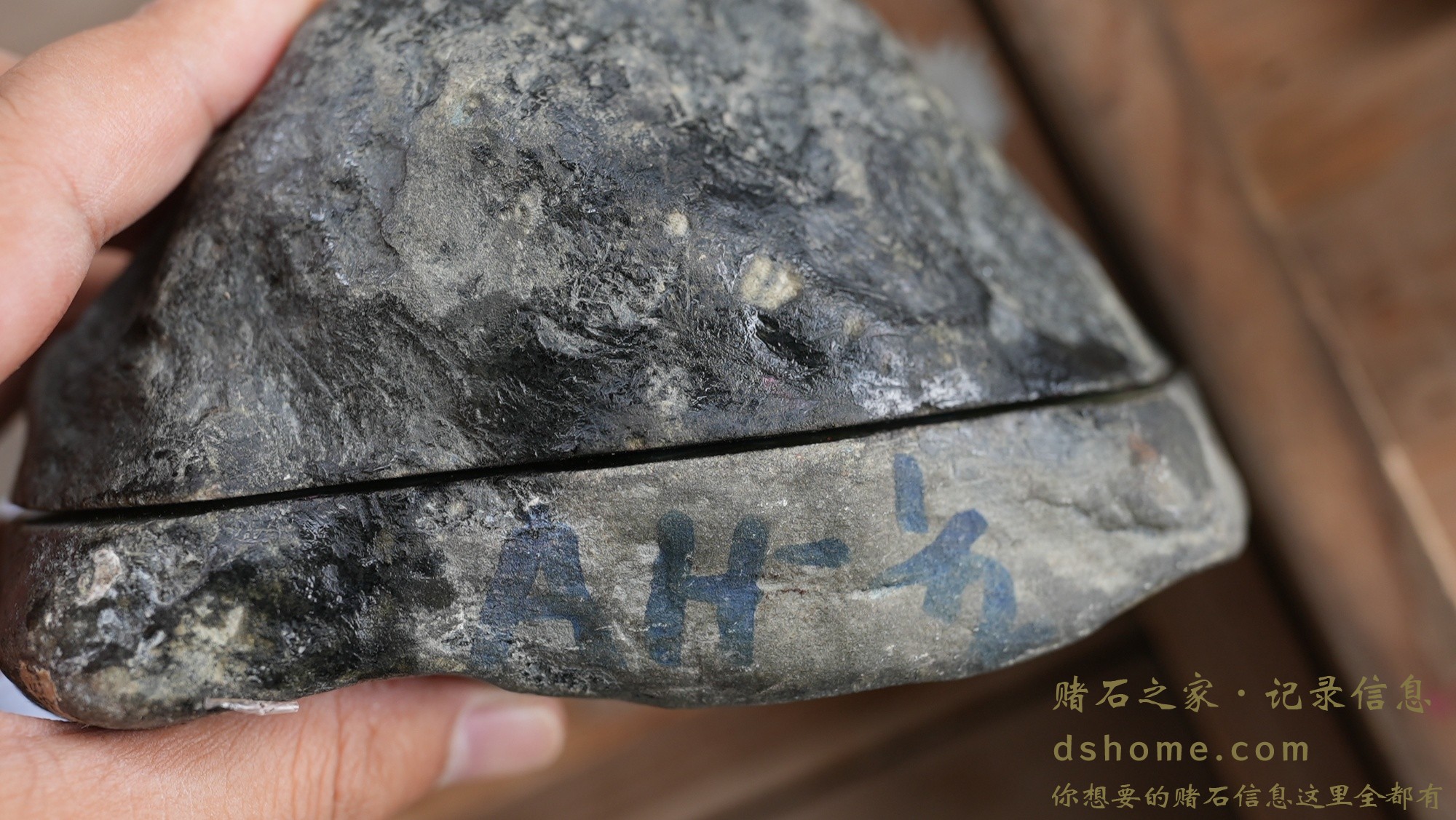

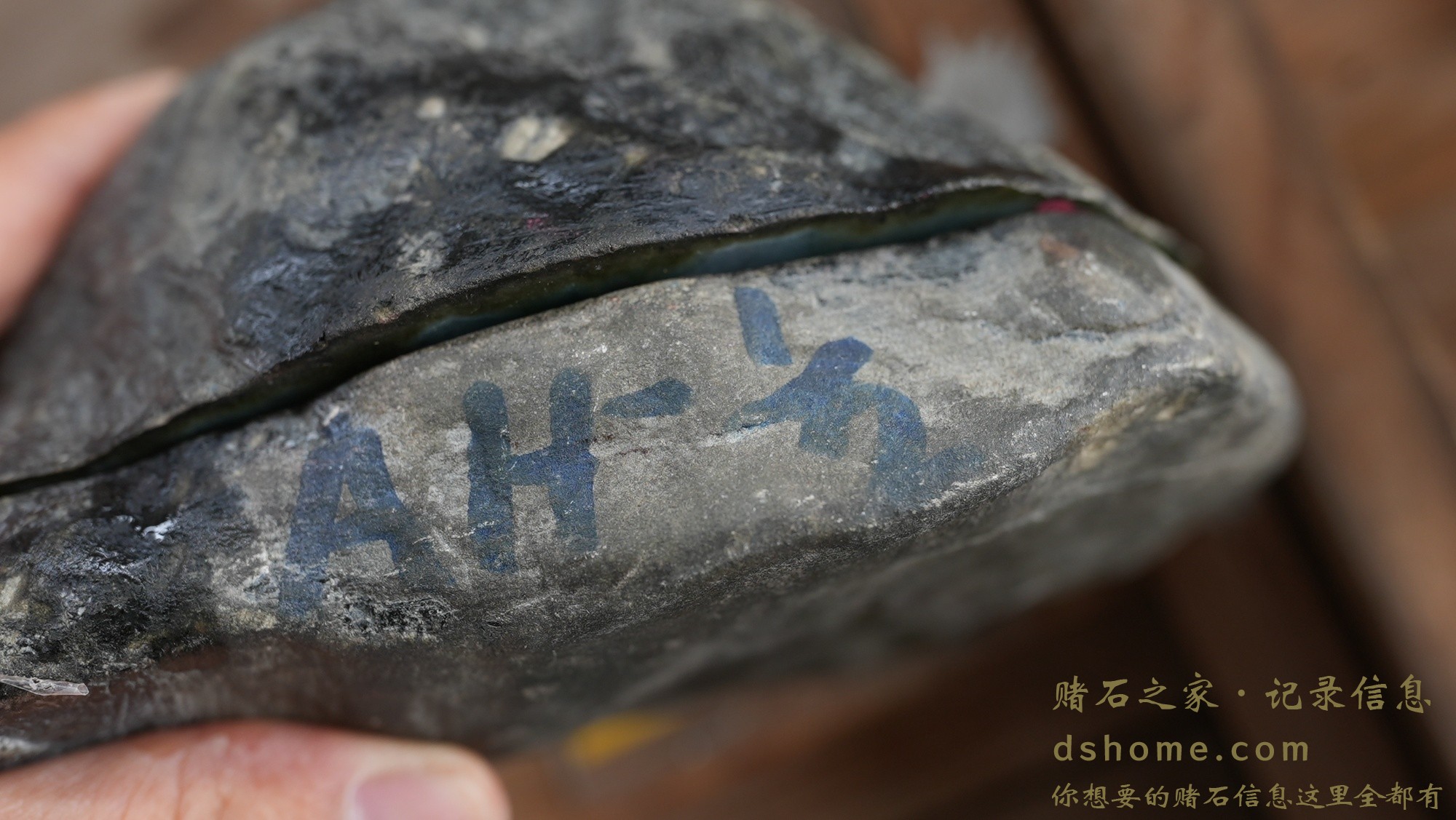

↑侧面,可见另外一半腊壳还在

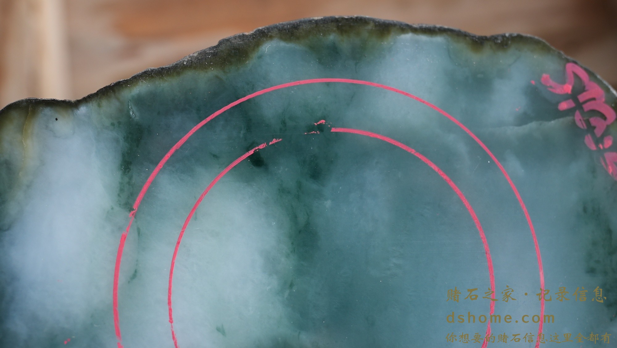

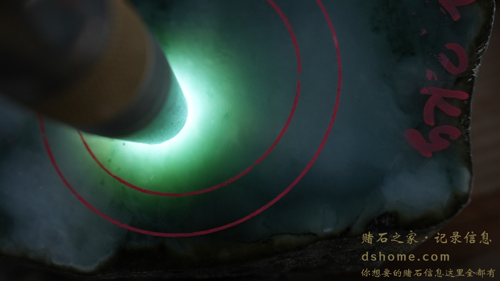

↑切看这后,看到下半部分种水很好。其实这是卯水造成的种好错觉。我们一定要分清楚,什么是冰种吸光表现,什么是卯水造成的底灰(卯水还有造成种更好的视觉错觉)。白色的位置没有卯水,就以看到料子本身种水其实一般般。只是肉还比较细

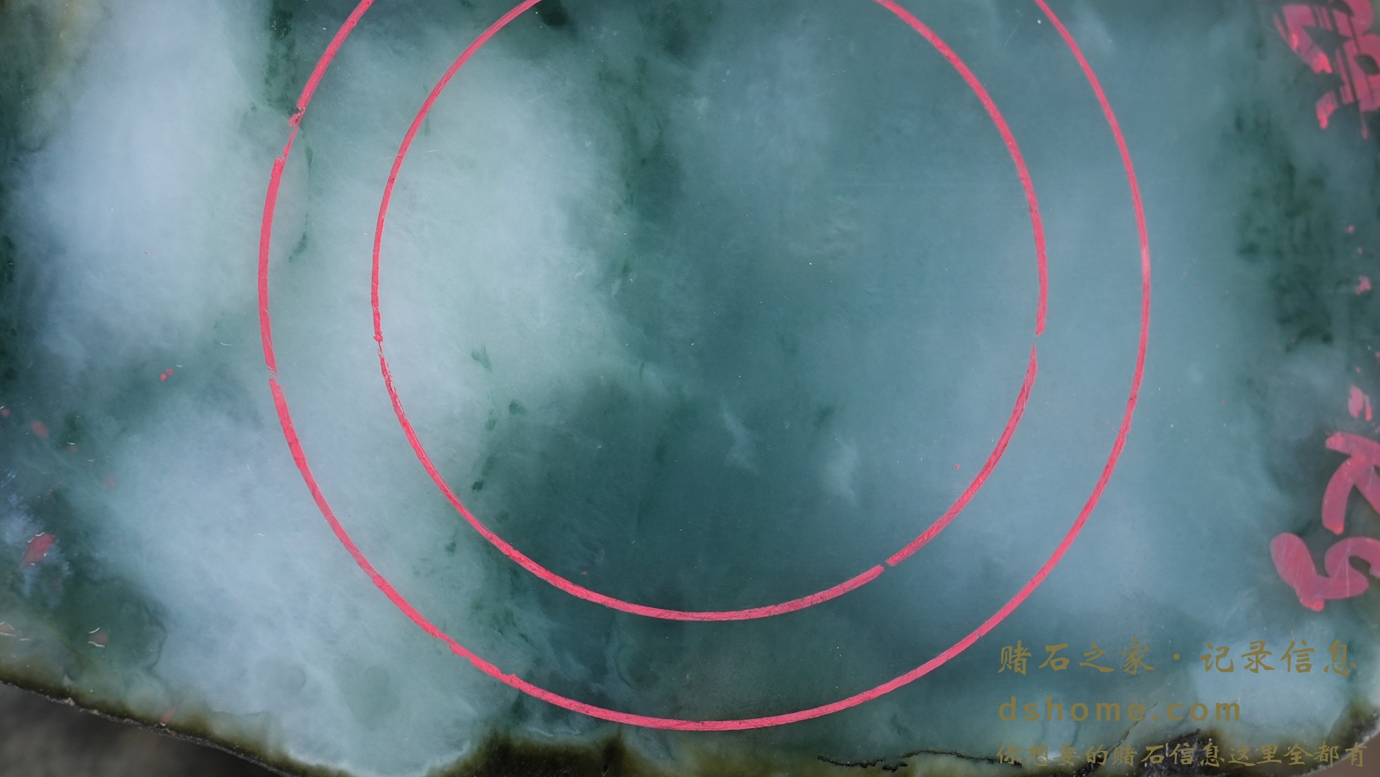

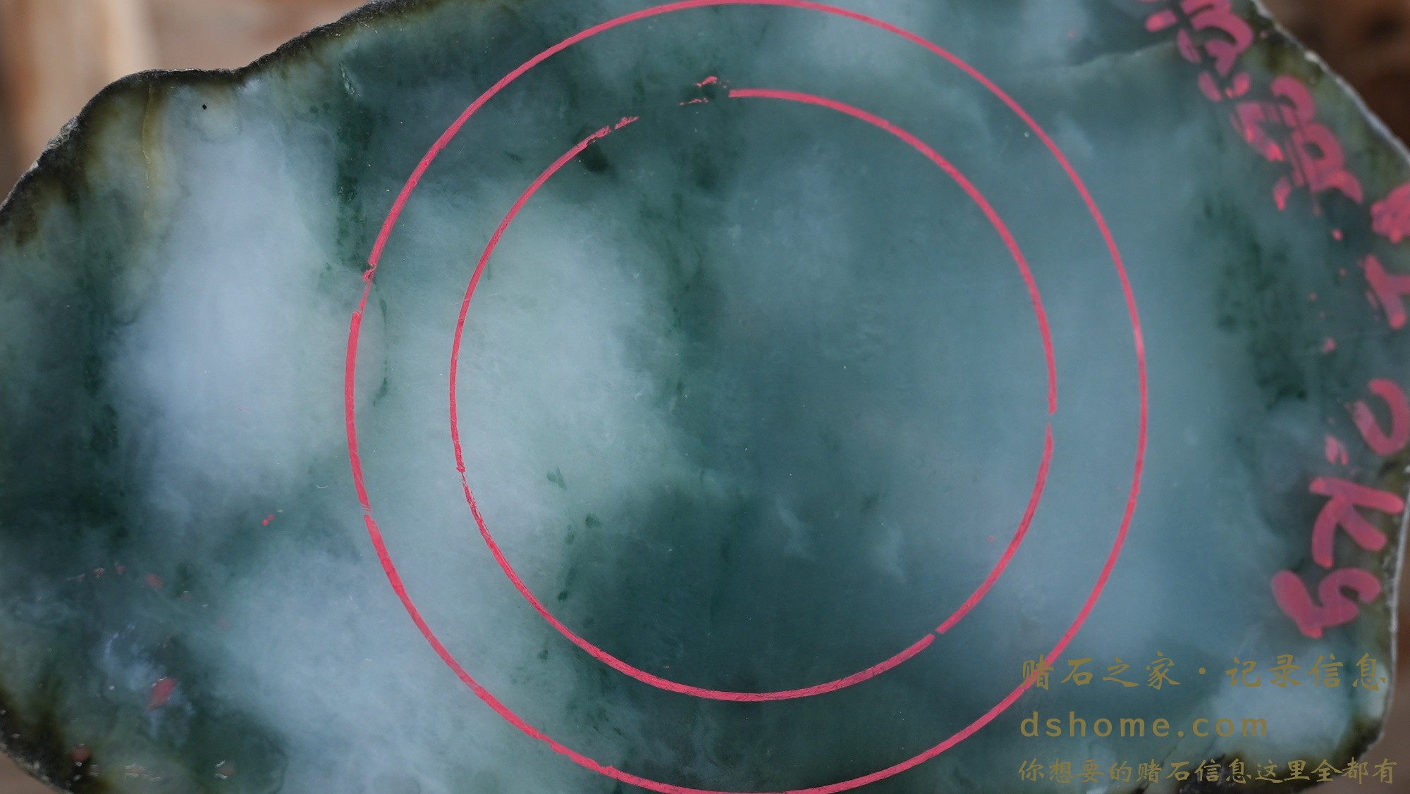

↑深色蓝花,并不好看。仔细看这个料还有一层白雾,按道理来讲,有白雾的料子,卯水是进不来的。但这个料白雾太少了,卯水还是进来了
↑注意看这张照片最下面边上,白雾多的那个点,没有雾水,白雾少的位置卯水就趁虚而入了

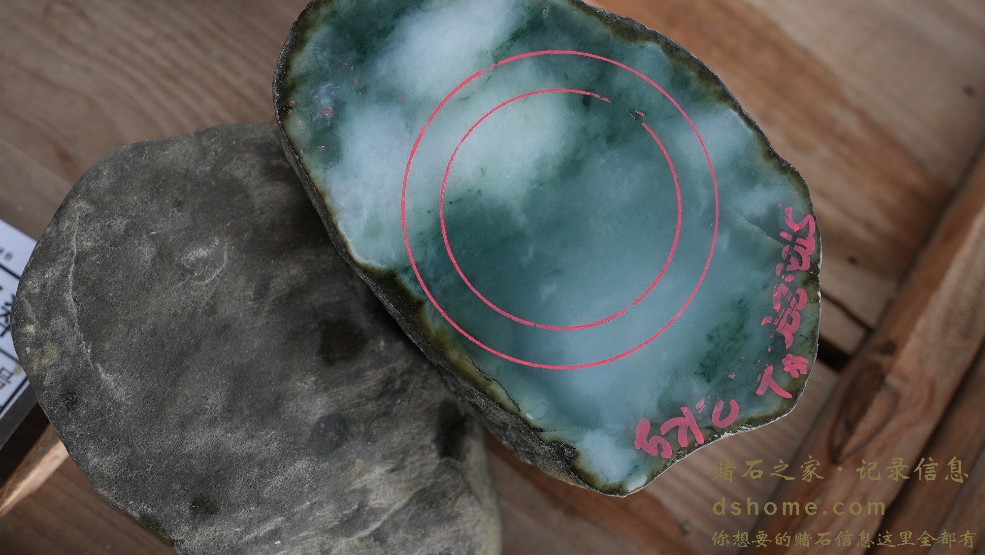

↑货把把这个料,标成黄标料。我估计货主不知道这料是卯水造成的视频种好。也有可能货主是故意不想知道

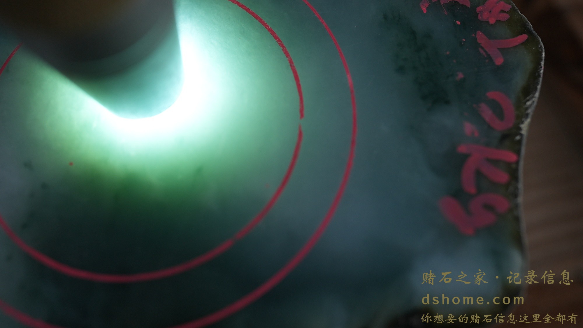

↑手镯似乎还真可以,没看到有裂。但这种手镯,我觉得一般般,不好看。手镯左右两边都没问题,左边白的干净,右边有点灰,但不是很灰。关键问题在手镯中间,中间这个位置太灰了,而且中间这个蓝花的颜色也不对。

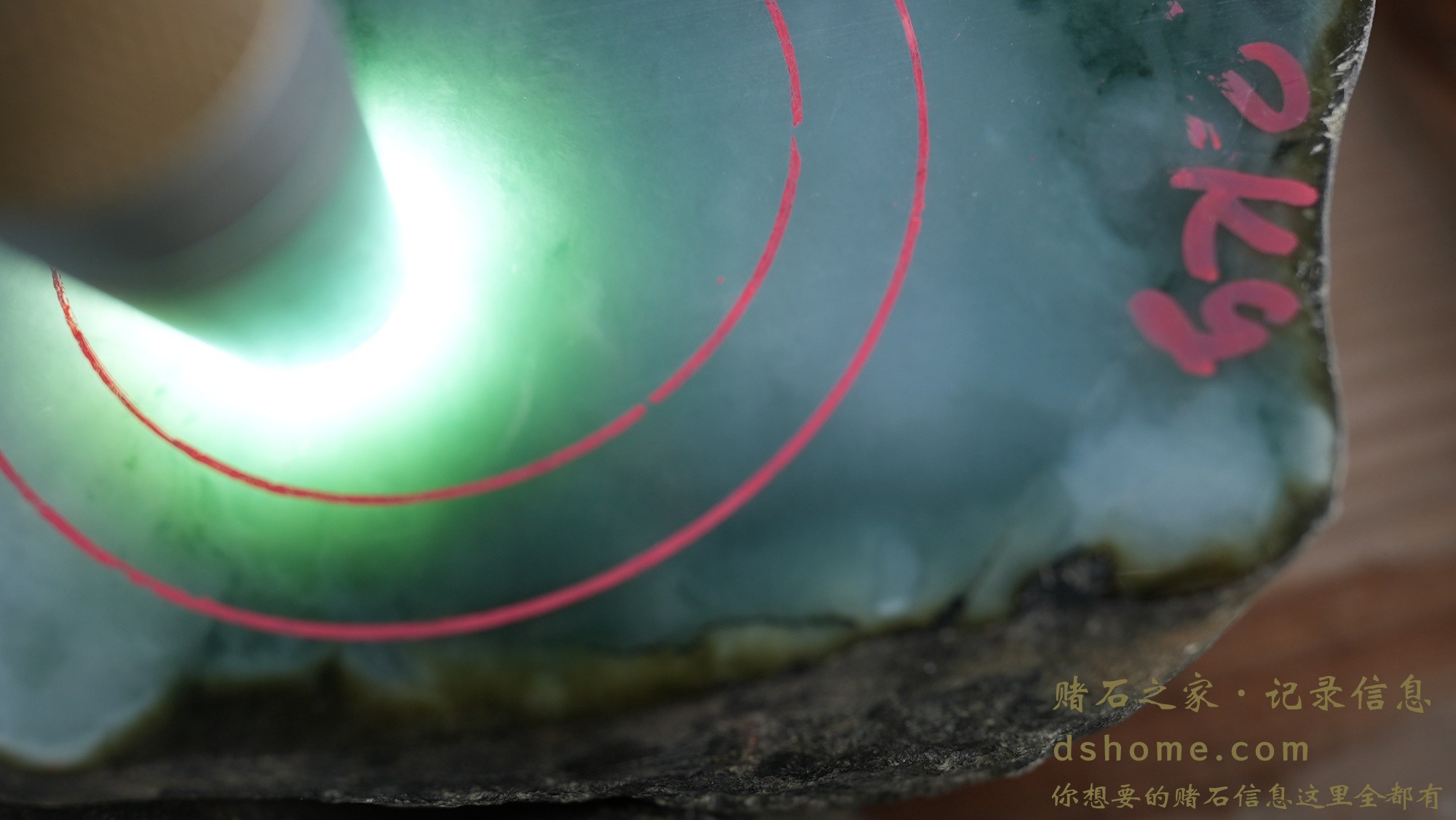

↑打灯玉质很细
