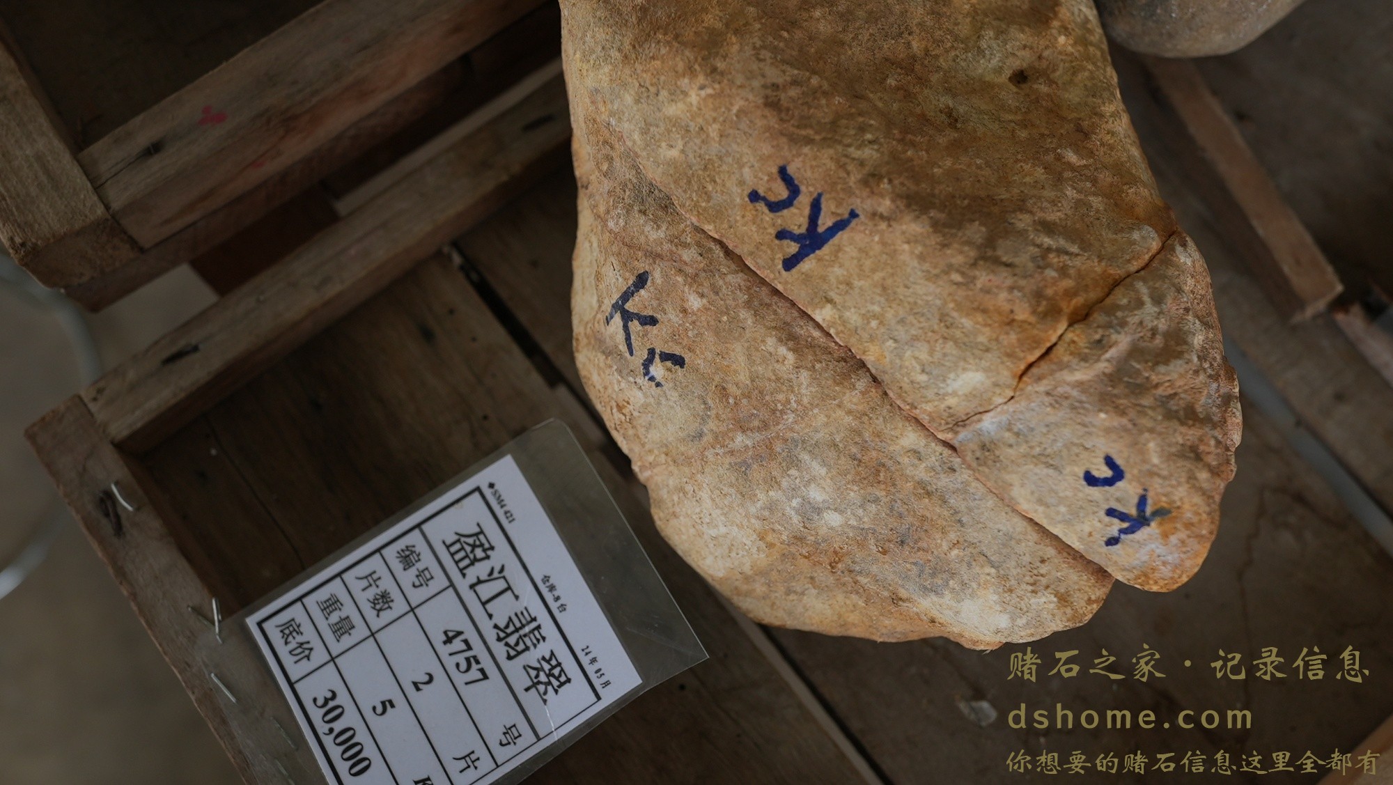

↑ 翁巴裂皮壳,这个是非常典型的翁巴裂皮壳,看的多了就知道了,跟木那没有关系。

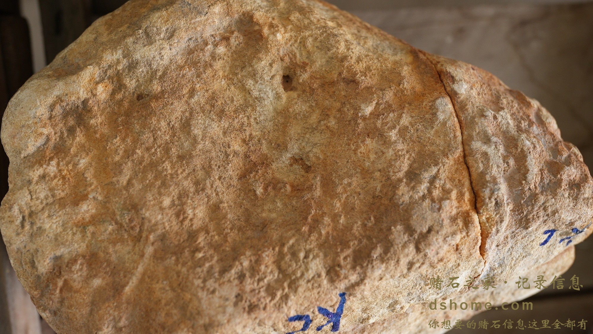

↑皮壳上的沙挺乱的,不算很粗,但是很乱。这种都是有棉的表现。当然大部分翁巴裂的皮壳几乎都是这样的,大部分砂都挺乱的,所以说这个场口的料绝大多数都是棉重。当然,如果别的场口的原石,砂也长这样的话,也是有棉重的可能。

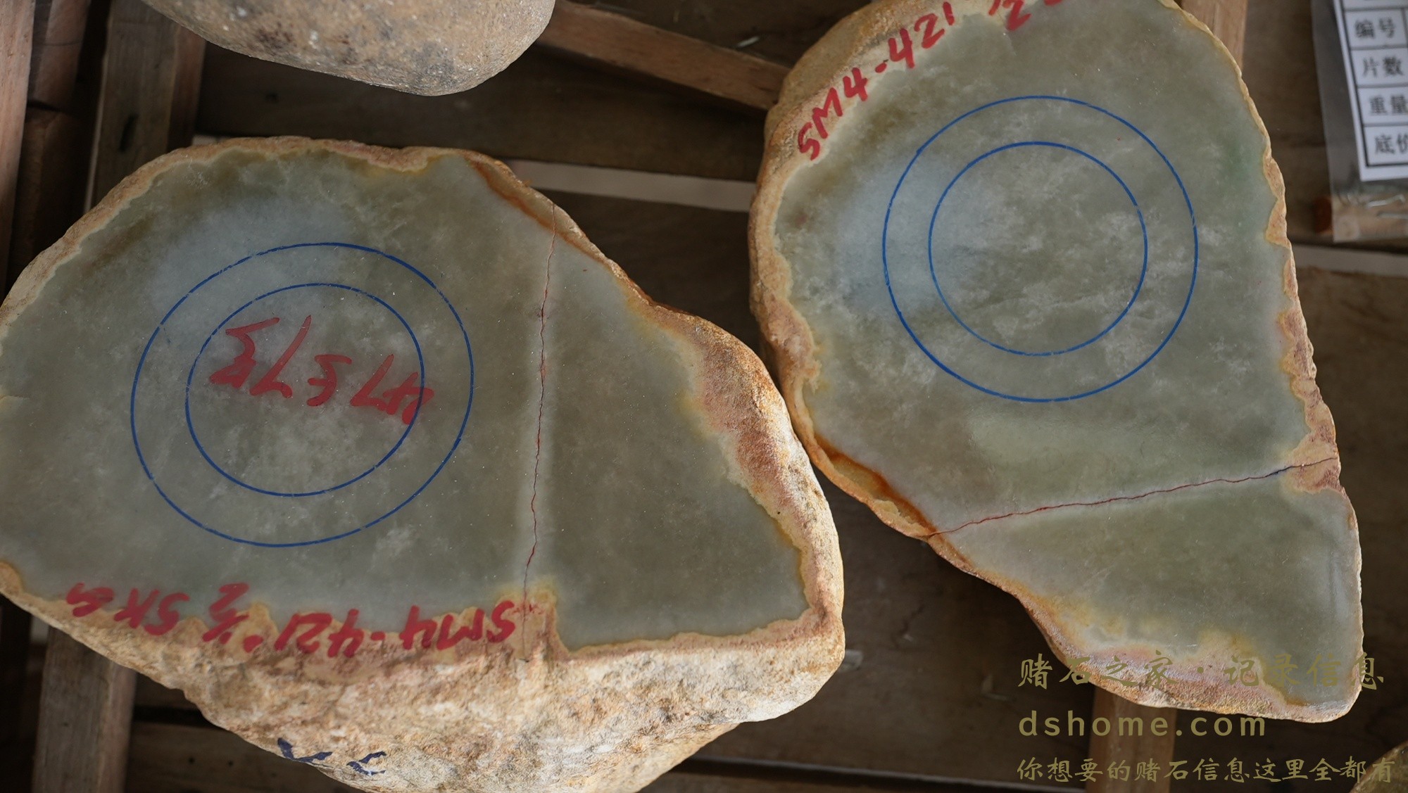

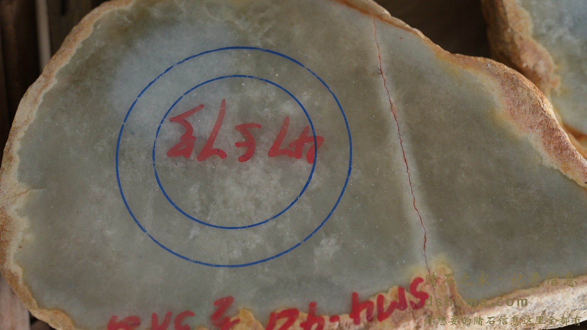

↑切开之后,整个底子发黄。熟底。虽然感觉整个种水还行,但这个黄太难看了。没想明白为什么会是黄底,难道是皮壳上那少量铁锈表现造成的?

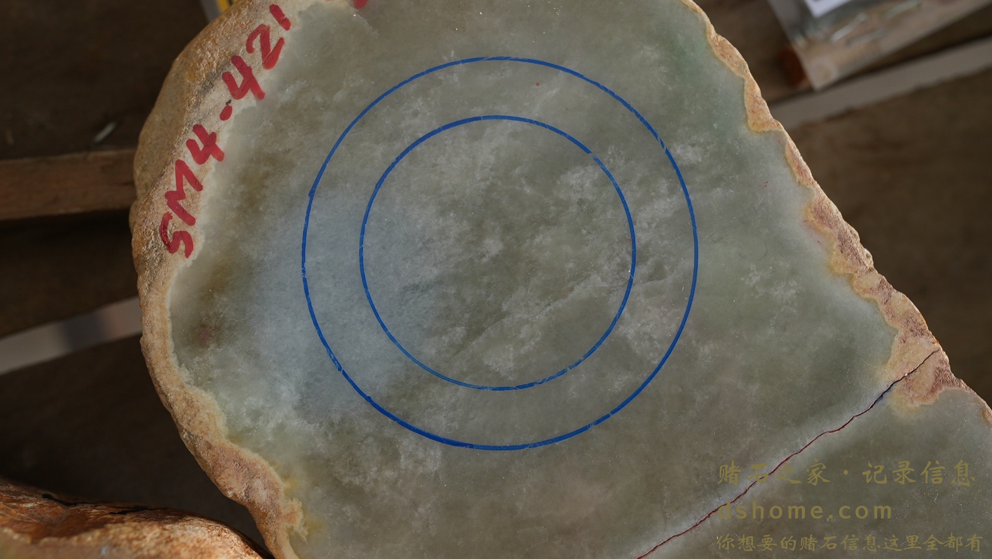

↑翁巴裂非常典型的棉多现象,而且没有雾,皮壳很厚。当然也有脱砂的翁巴列,那种皮壳主非常薄,而且种水非常的好,不过也是棉多。
↑然后再说一下,翁巴裂场口有一个致命的问题,这个场口的料子,就算是到了冰种,已经是冰种了,而且棉不多的情况下,它的钢性和油性都不够。就是已经到冰种了,肉也很细,棉也不多,但他的种就是不够,不是很老,就是杠味儿不行,油性不行,没有珠宝的气质,到了冰种都没有珠宝的气质。

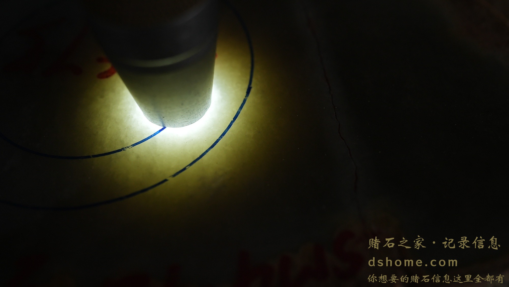

↑这个位置打灯没有发黄,是因为打灯的位置是干净的位置,不是发黄的位置。然后打灯的效果,颗粒感很粗,就是肉粗的意思。
↑黄色的位置打灯也很粗,颗粒感太明显了。颜色好不好先不说,单是颗粒感这么明显,就证明这个料子不行。
