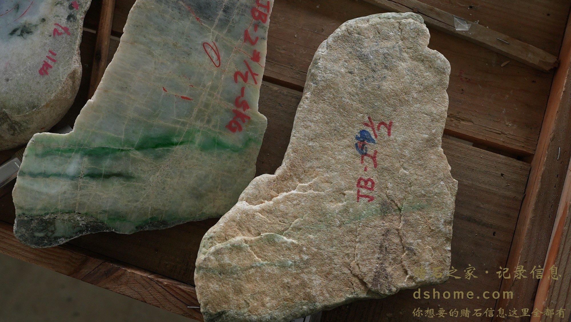

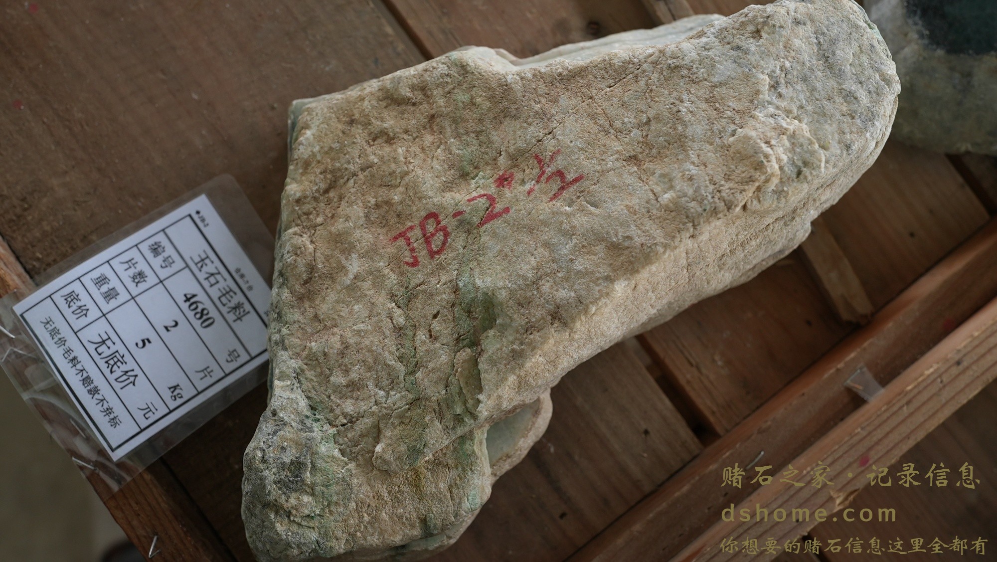

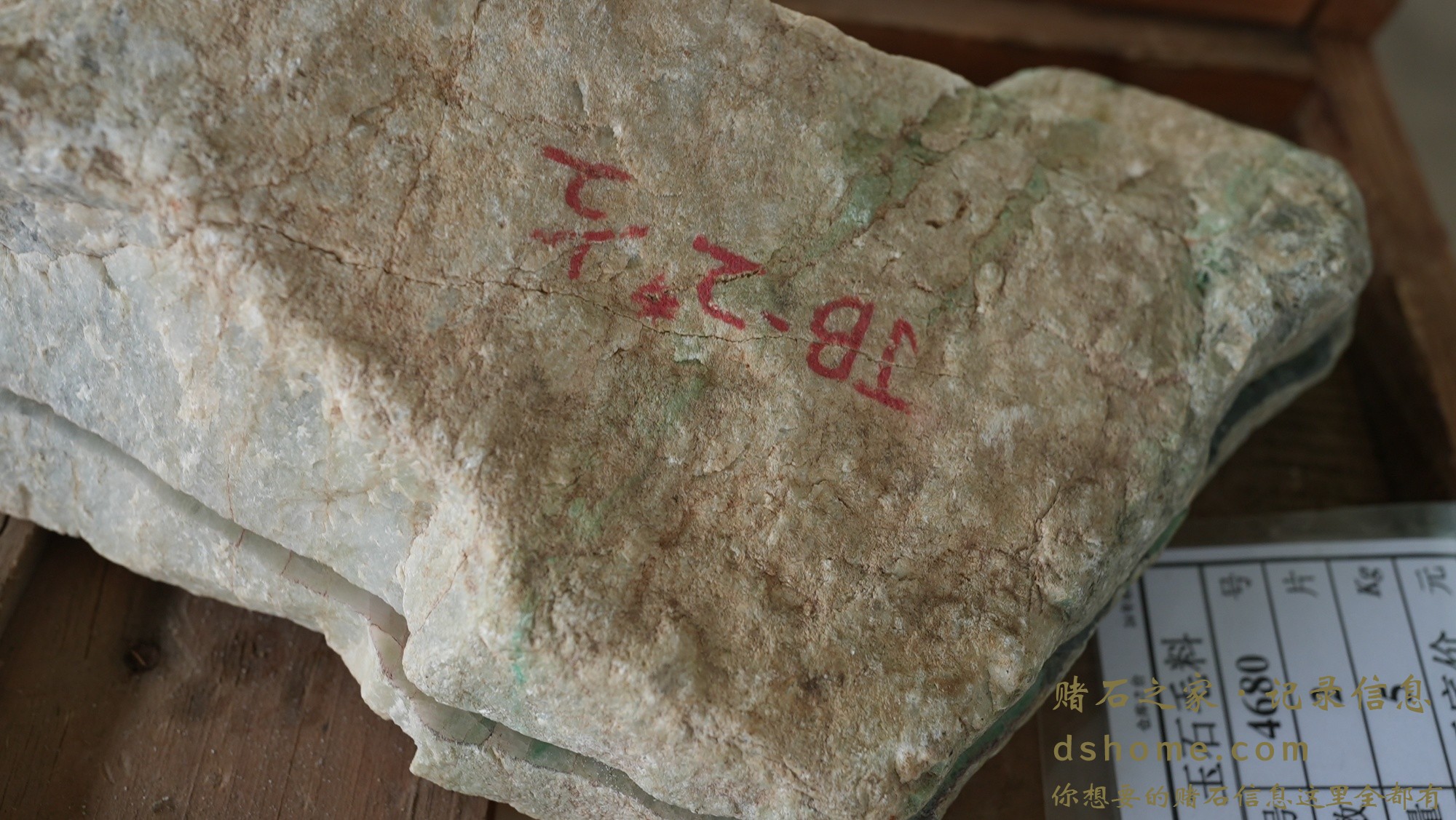

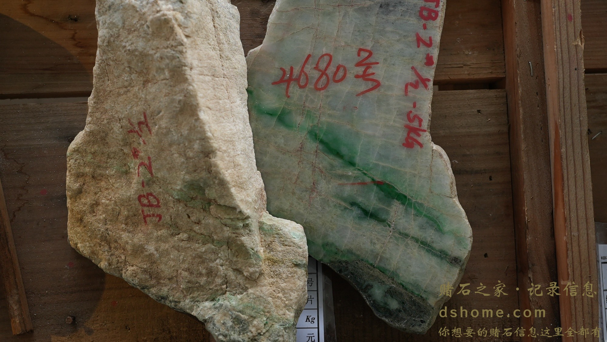

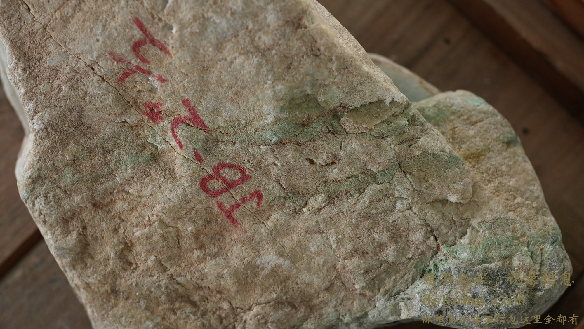

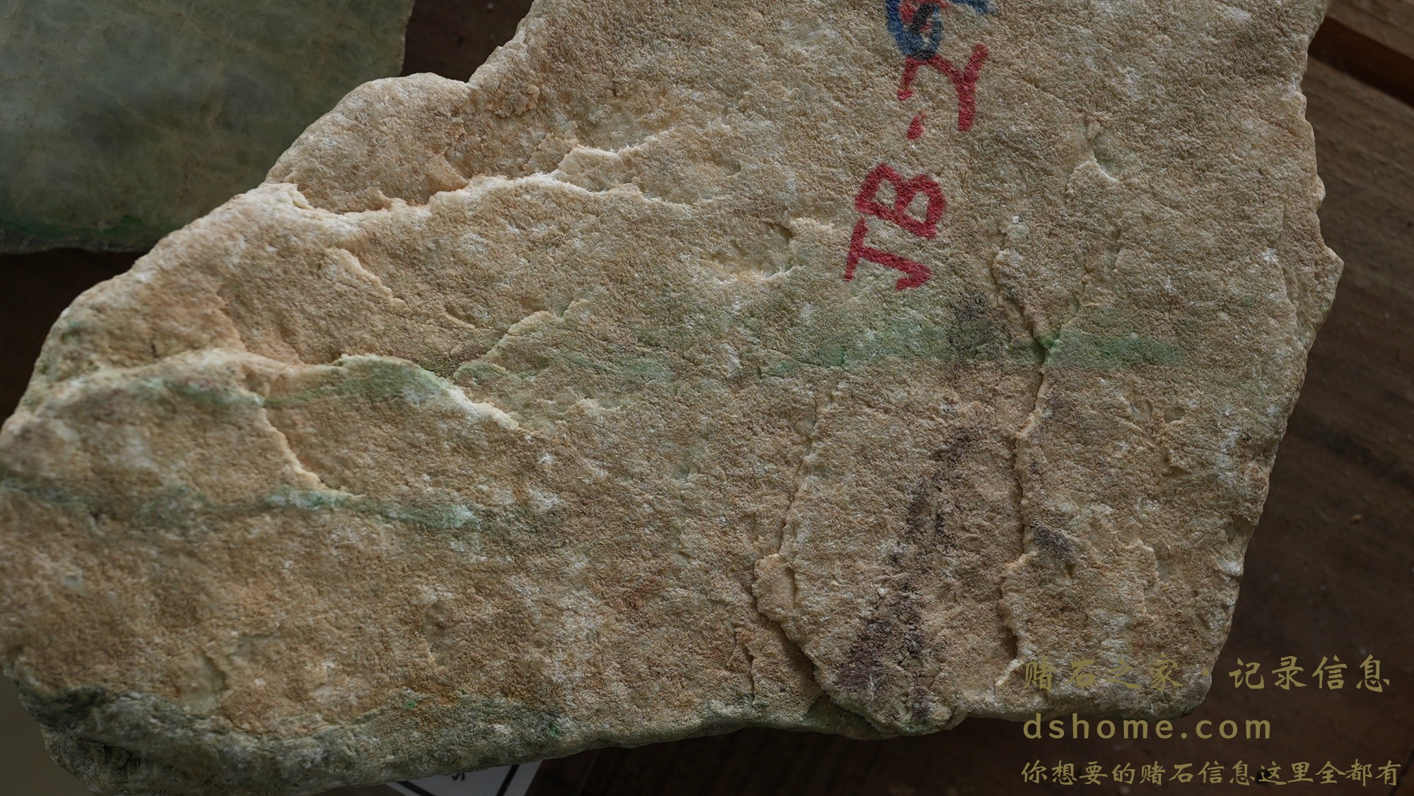

↑这个皮壳表现一看就没种,大家要死死的记住这种皮壳表现,好像没有皮壳一样的感觉,就是没种的石头。

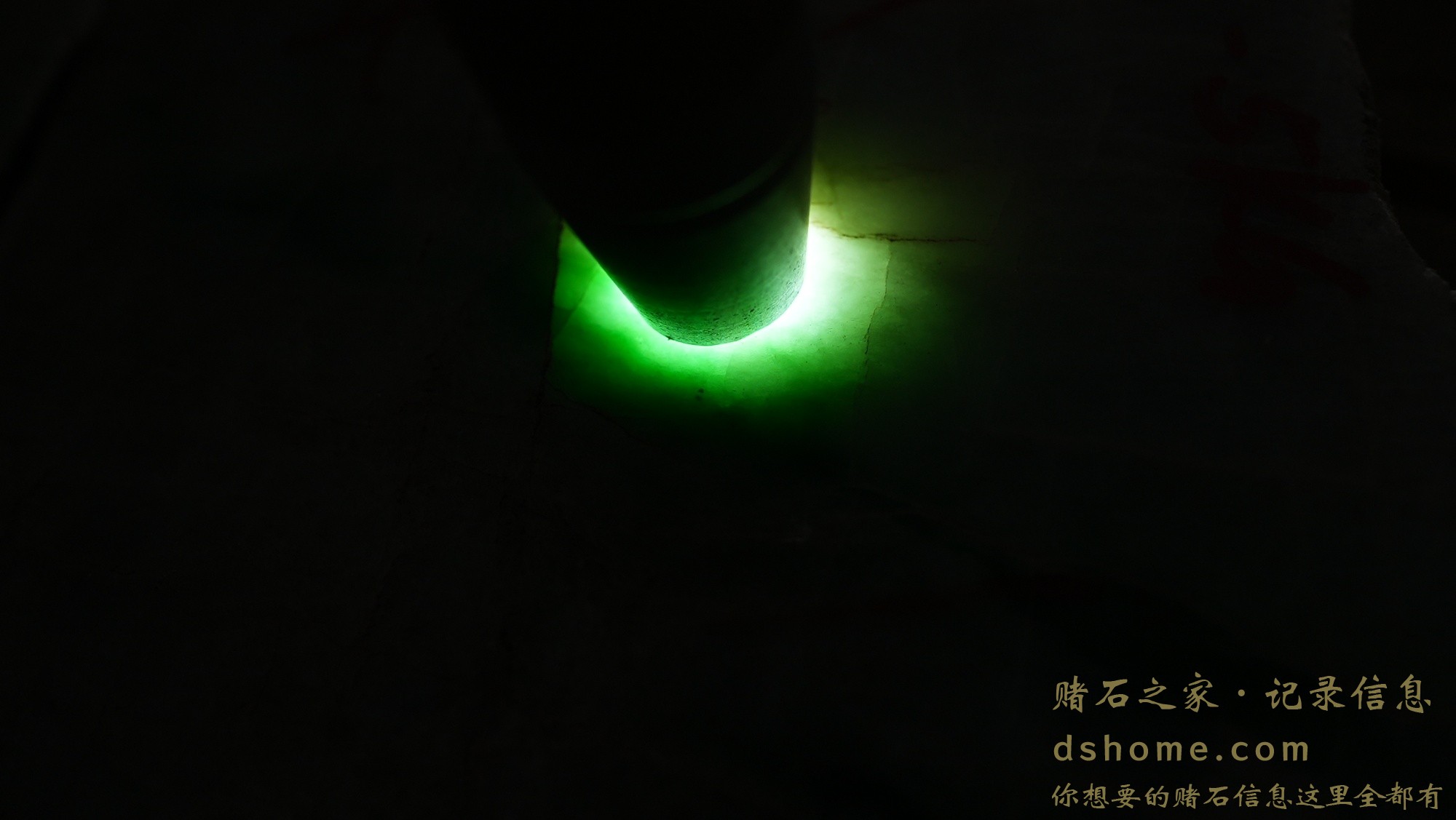

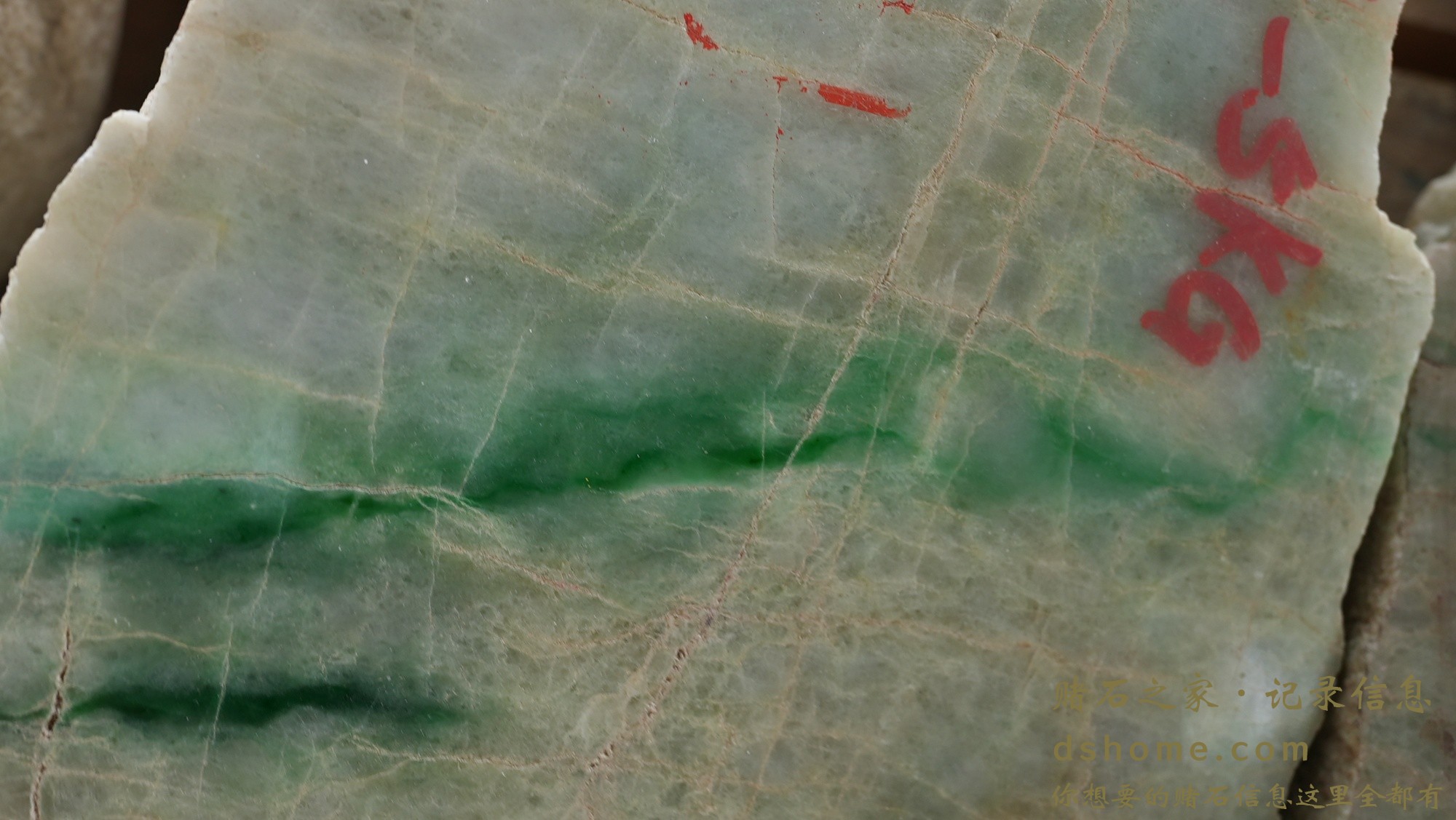

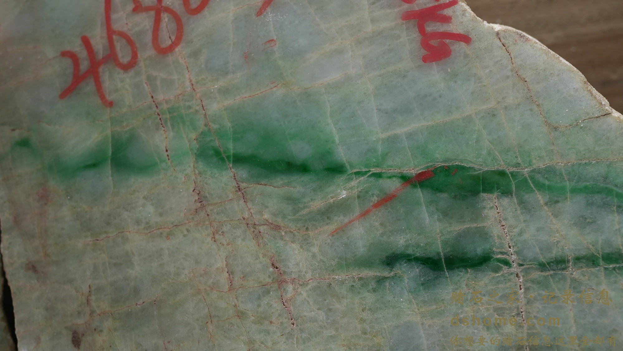

↑这里有两条色带。这两条色带看着也不怎么好。当然这两条色带也有优点,就是色带的绿色已经聚成一条带子了,里面切进去之后,色带的位置有可能种水会变好。

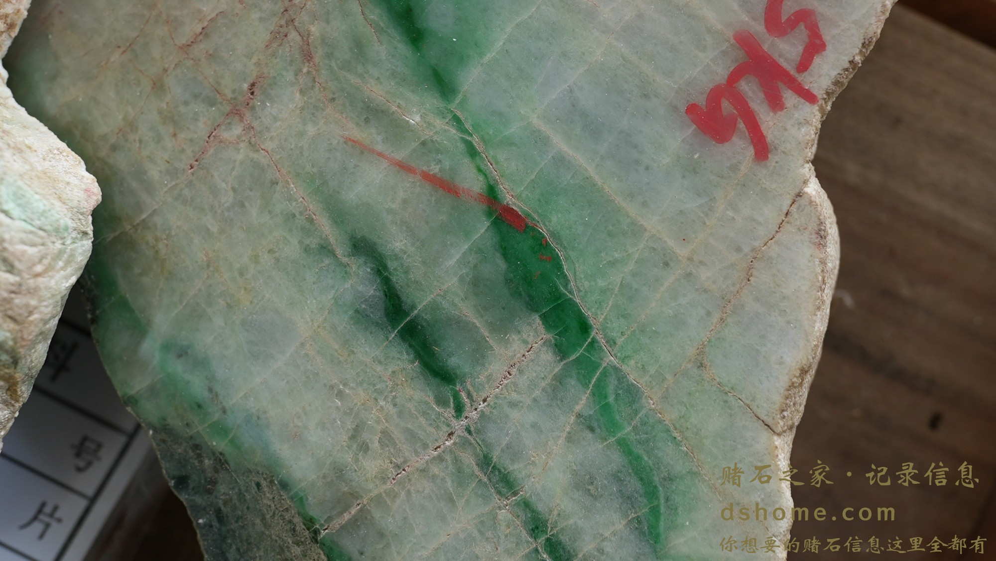

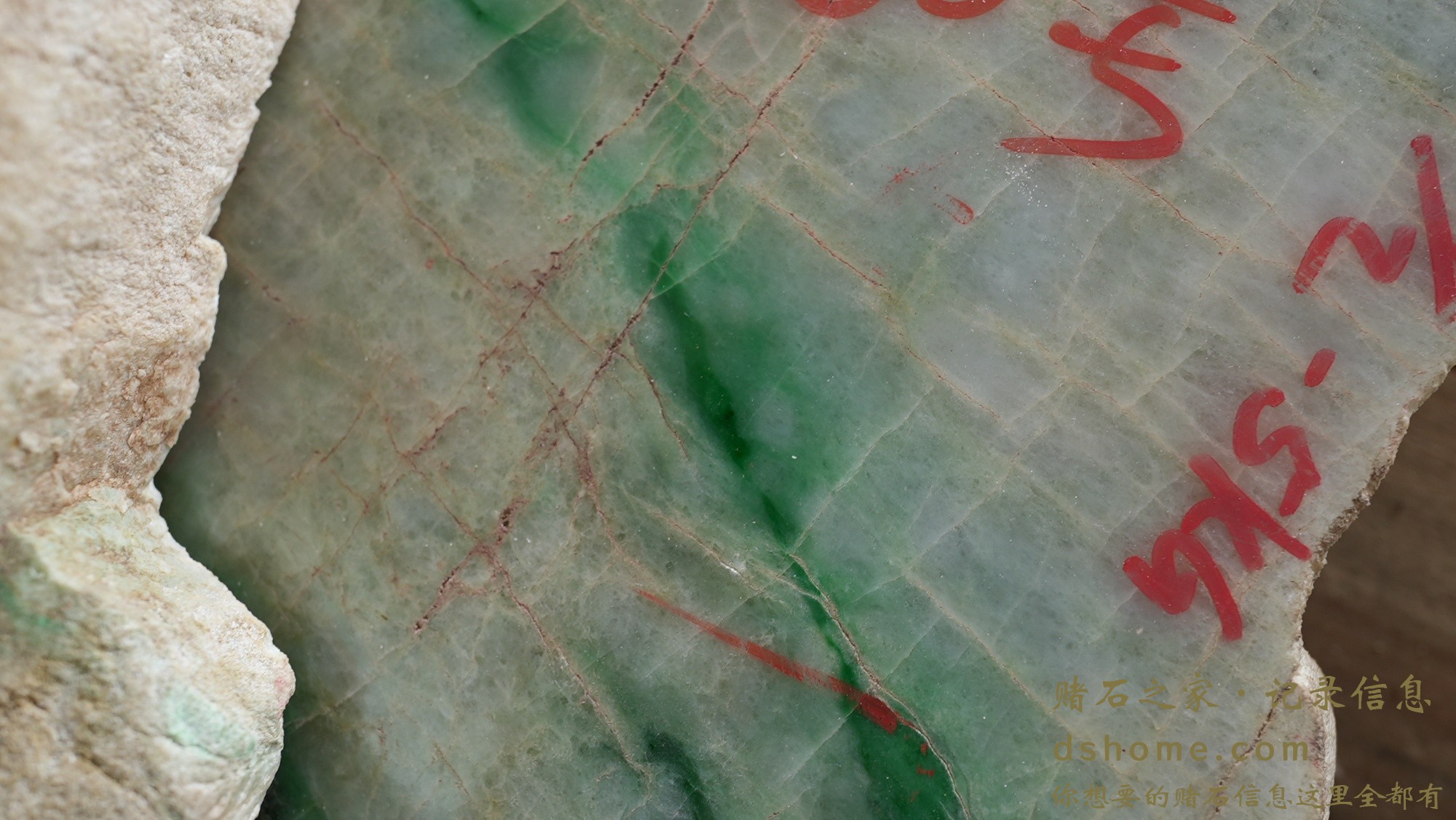

↑里面的玉肉能看到有很多裂对吧?但是这个裂其实并没有什么大不了的。最重要的是整块料子没有种水才是最严重的。

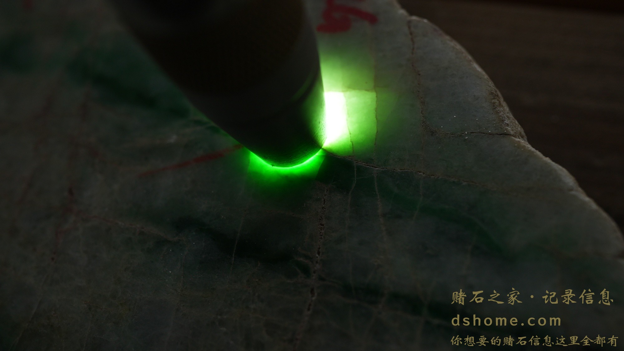

↑色带的位置,种水变好了一丁点儿,但是种水还是不够用。几乎不是什么高级货,切垮了。

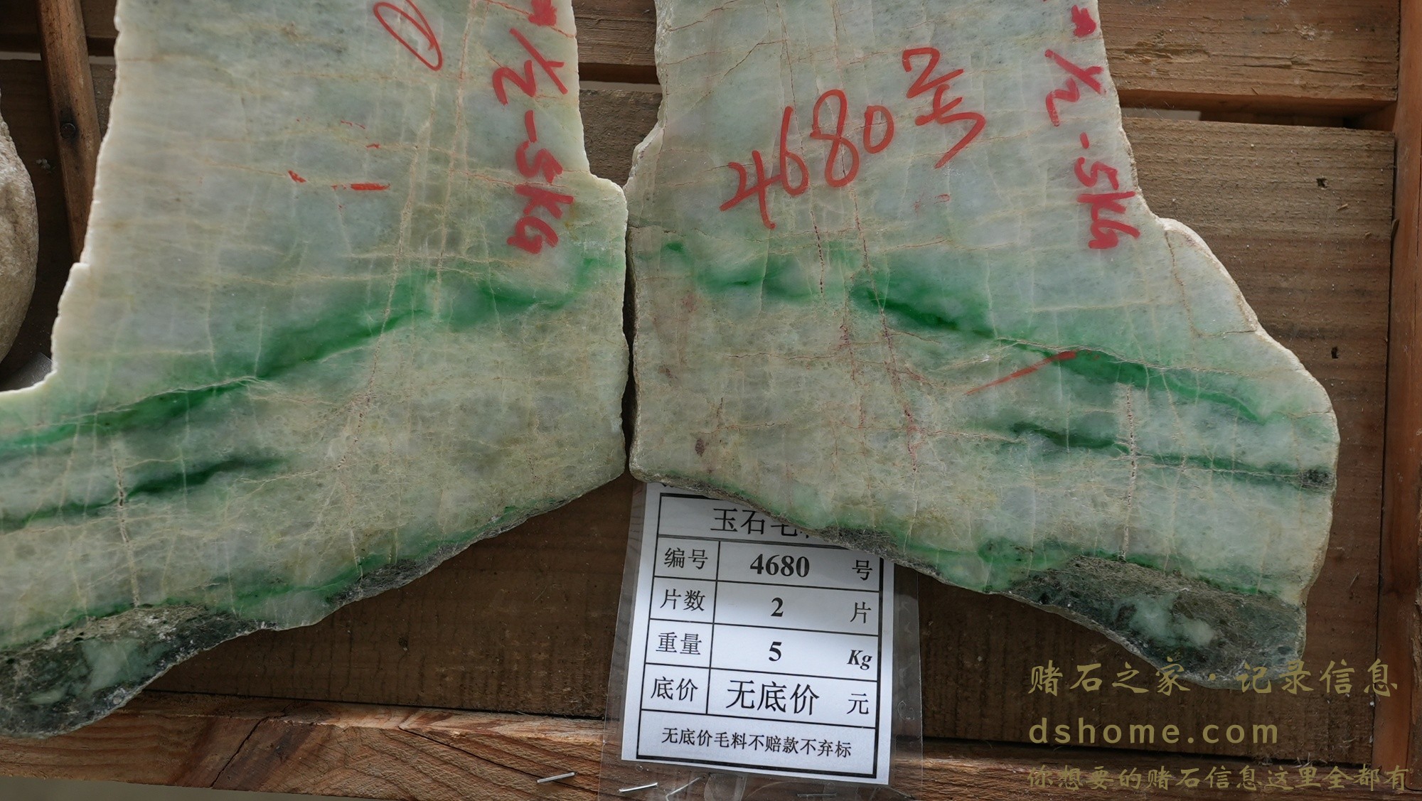

↑整个面。感觉没有皮壳,表面有一层黄色的沙。这层黄色的沙其实就是它的皮壳了。从这个面来看的话,整个料子的质晶体结构是很松散的,就是不够紧密,说白了就是种水不够的意思。

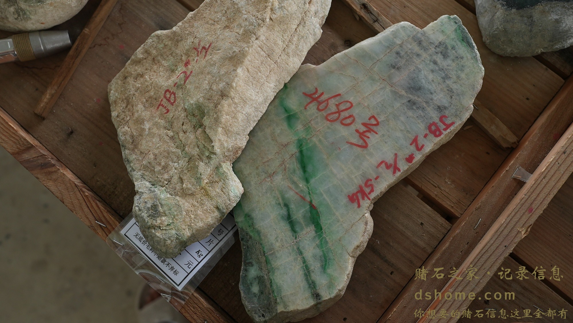

↑最中间的位置,那一丁点绿色能做几颗高品质的耳钉,但是耳钉太小了之后也不值钱,整个料子是切垮了。
