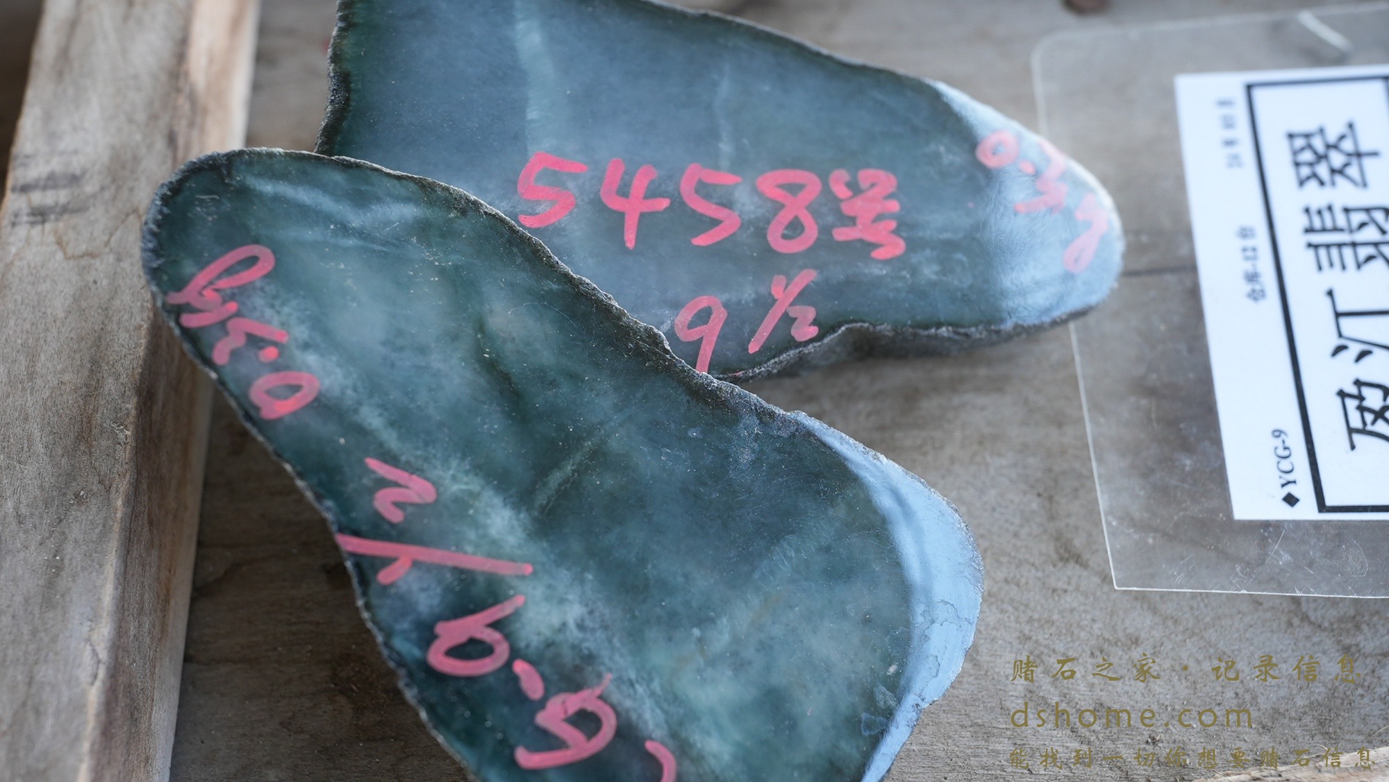

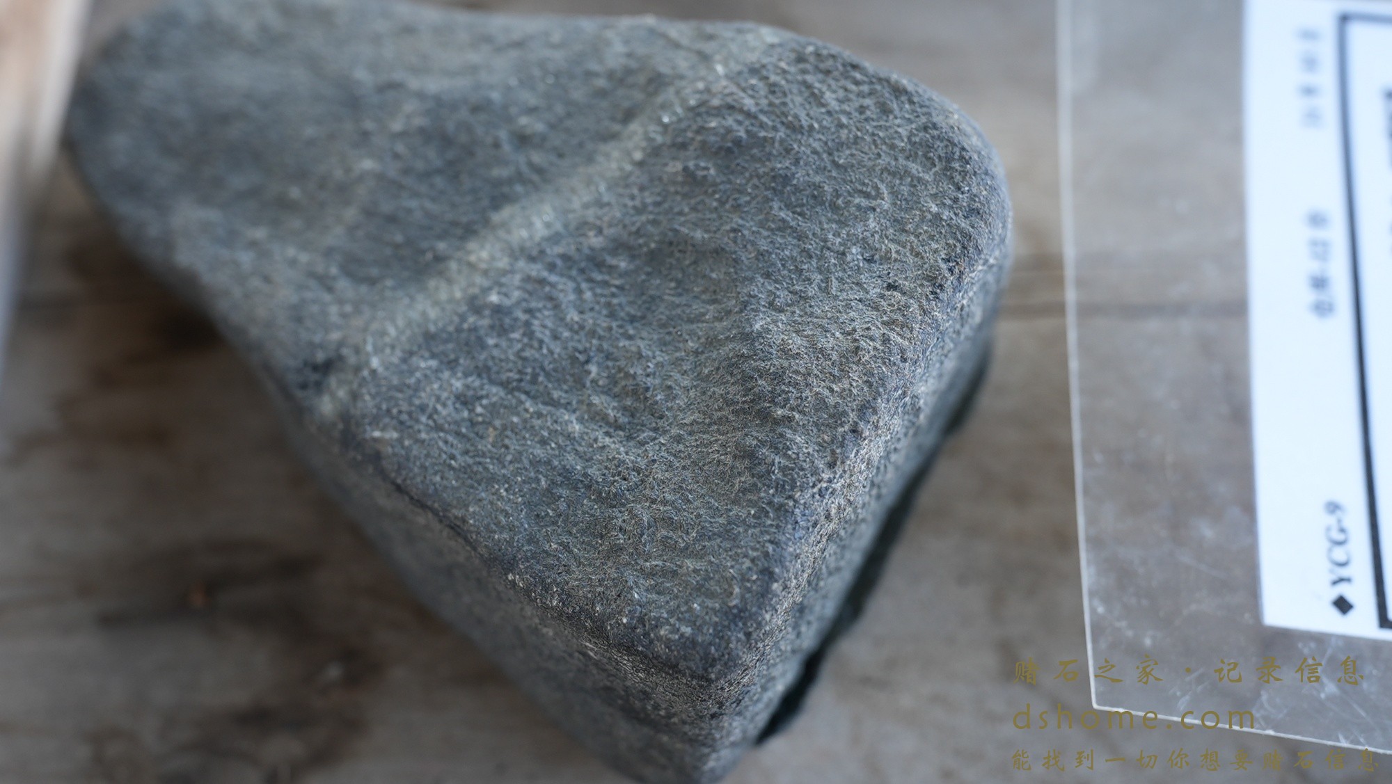

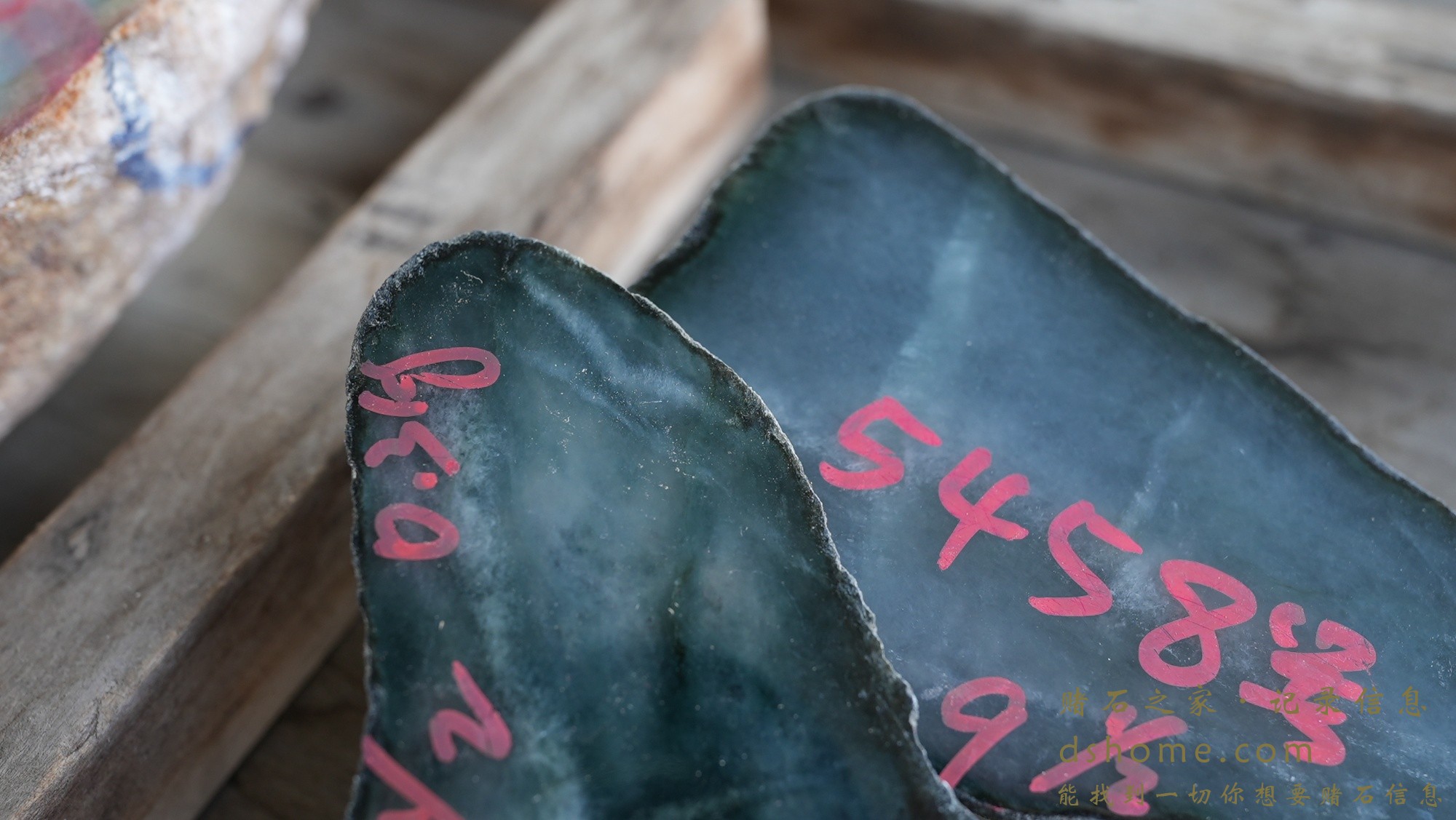

↑皮挺老的,砂有点乱。左边1/3位置处有1cm长的马牙带表现。

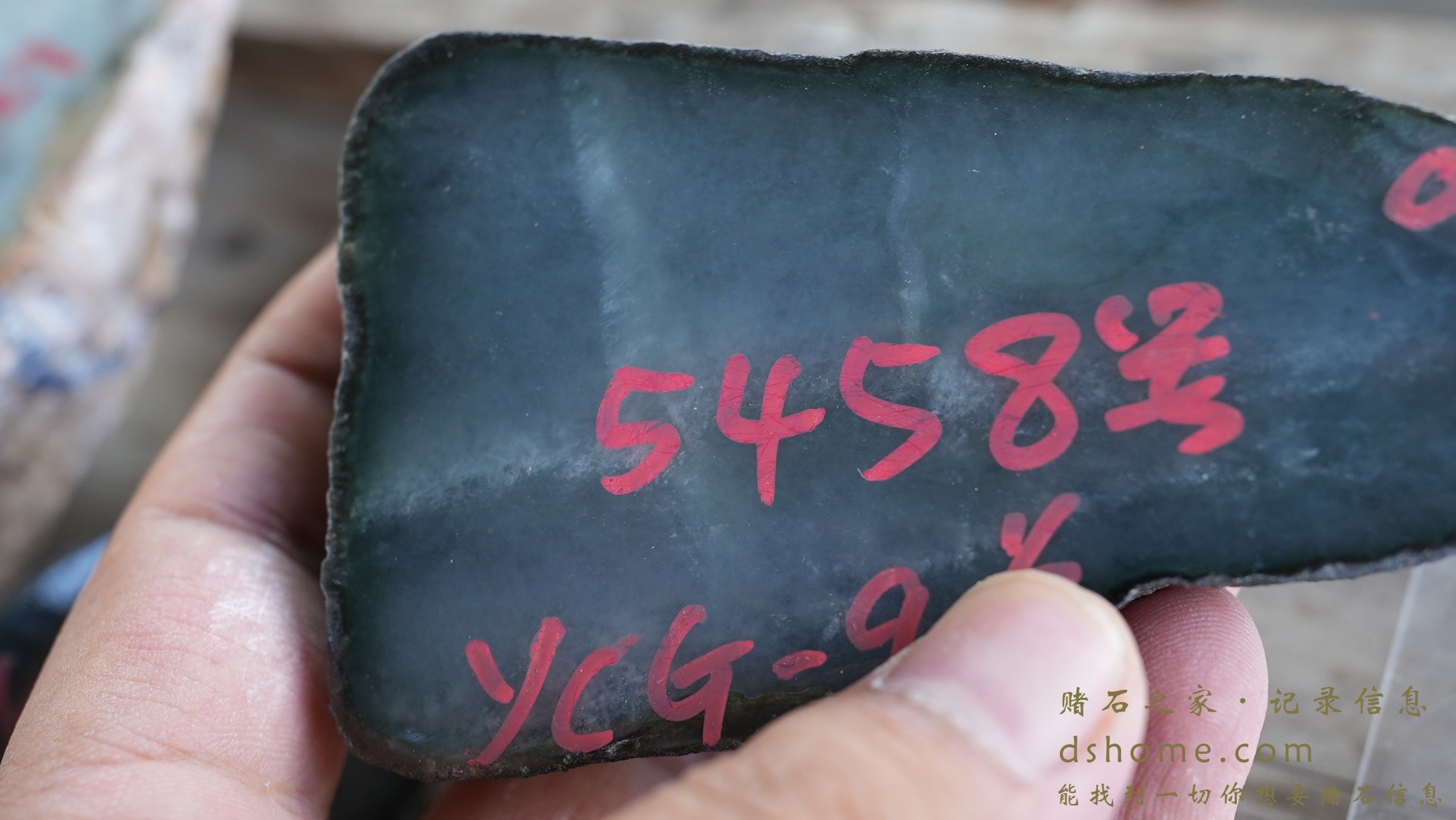

↑皮壳中间,一粗一细两条马牙带表现。

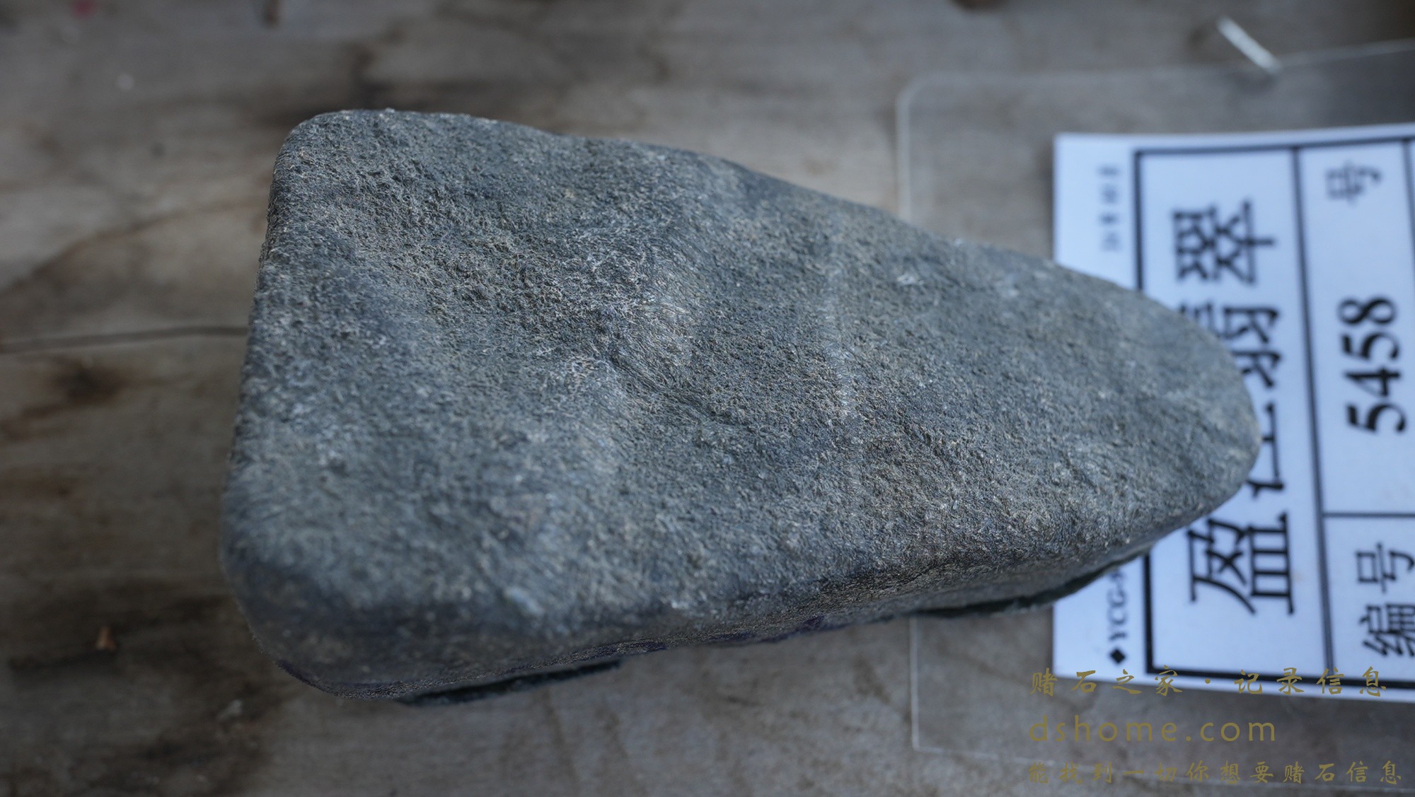

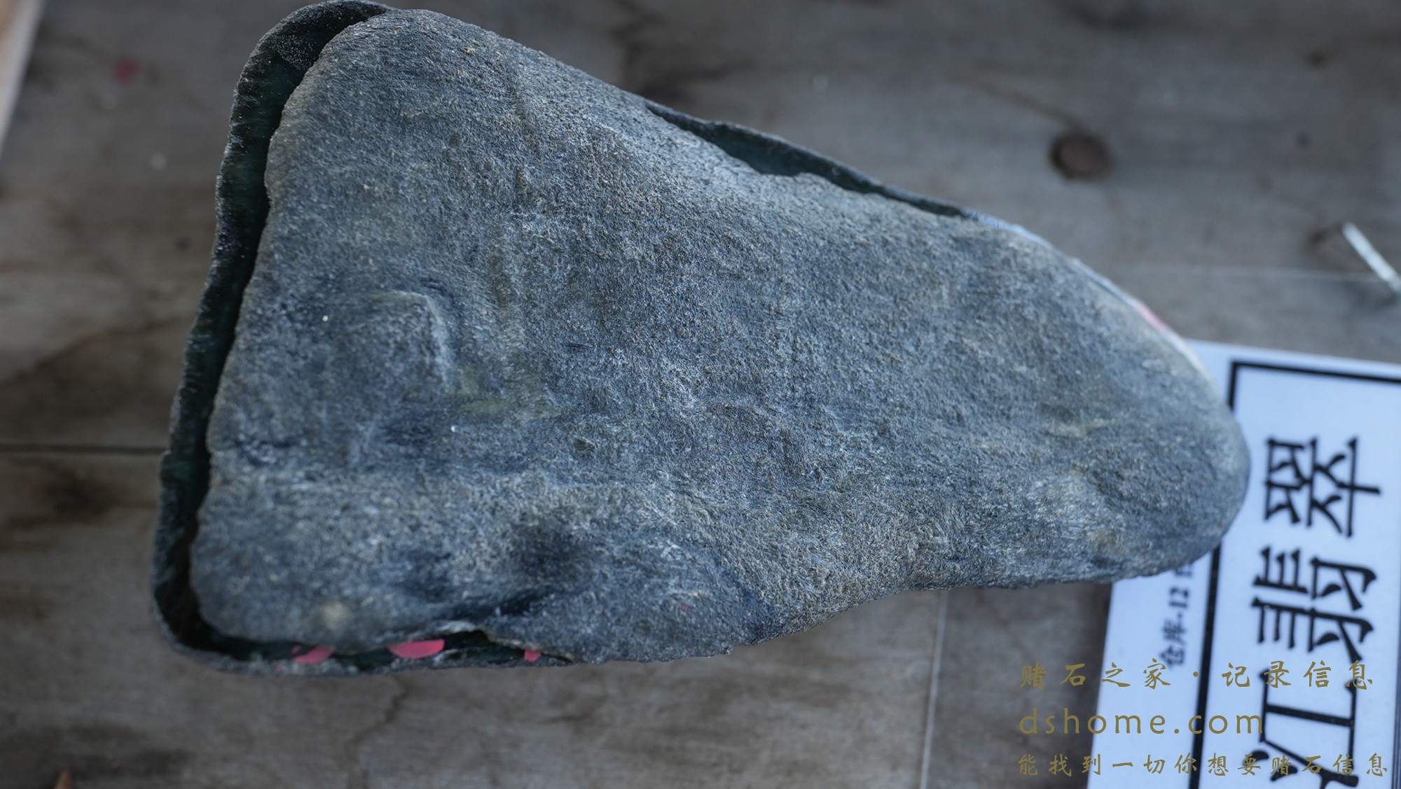

↑这个角度看砂粗砂乱。

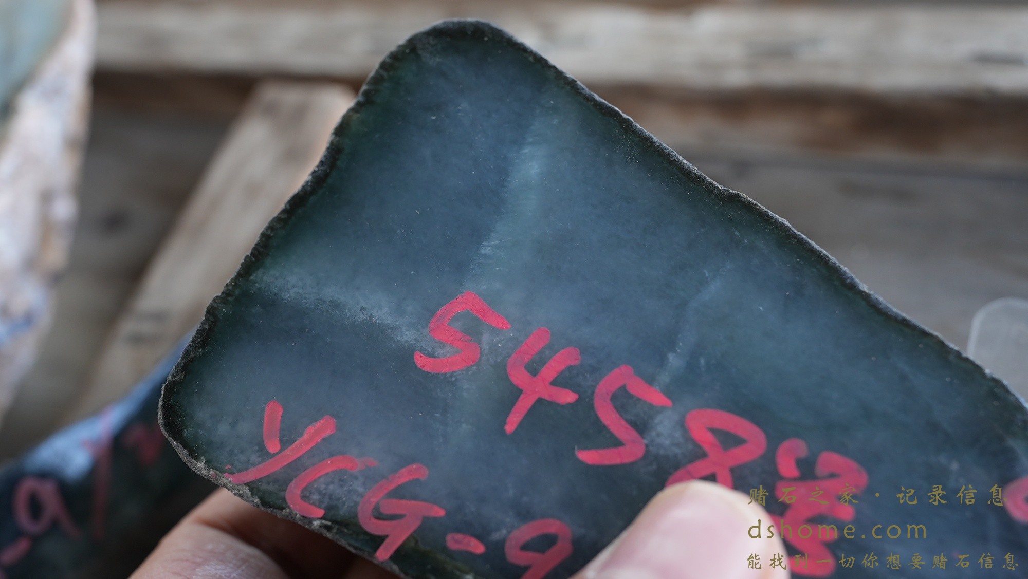

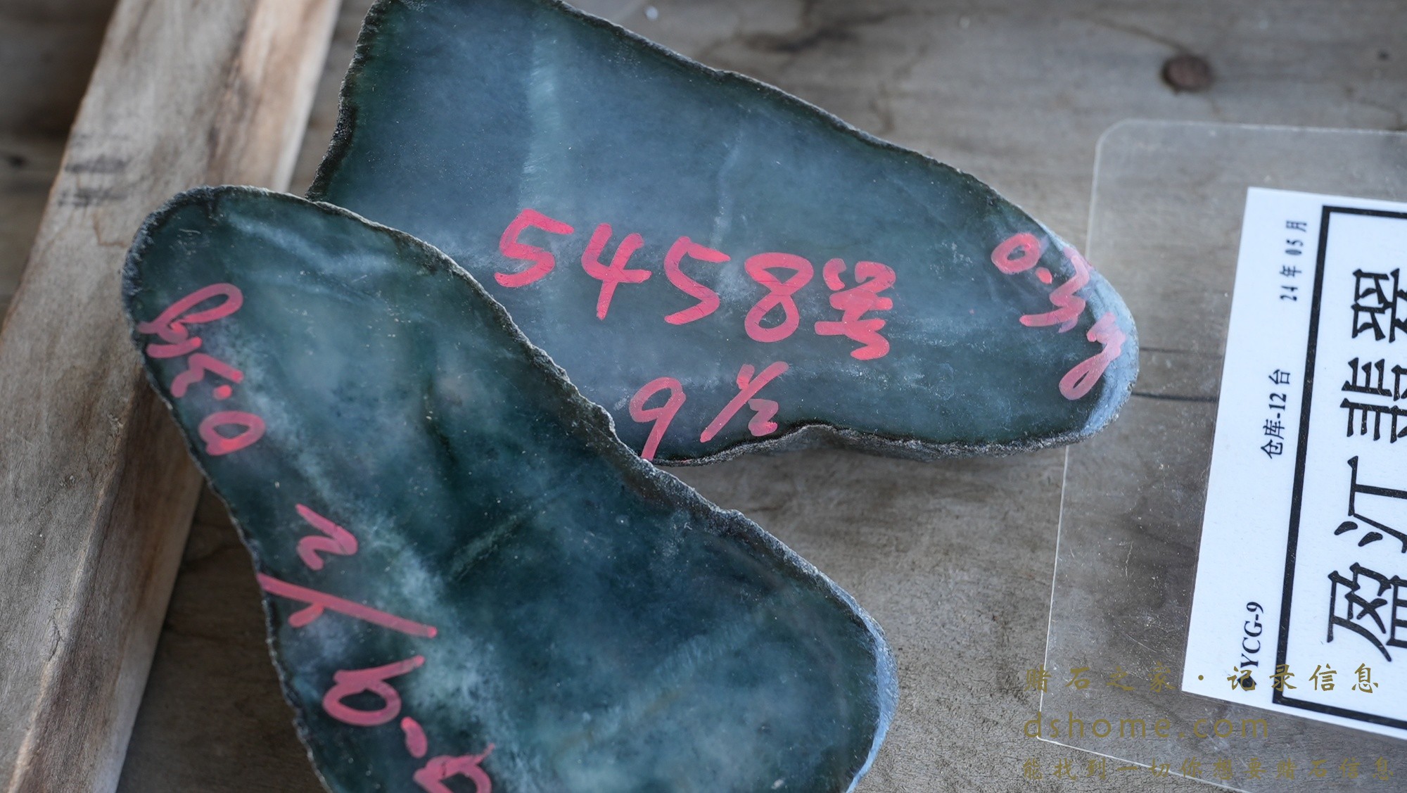

↑料子中间两条平行横向马牙带。皮上有马牙带,里面也一定会有。这个表现100%穿透玉内。

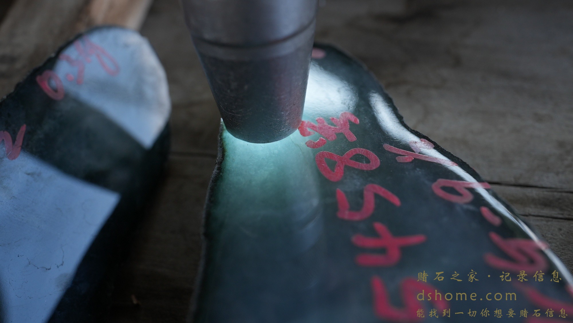

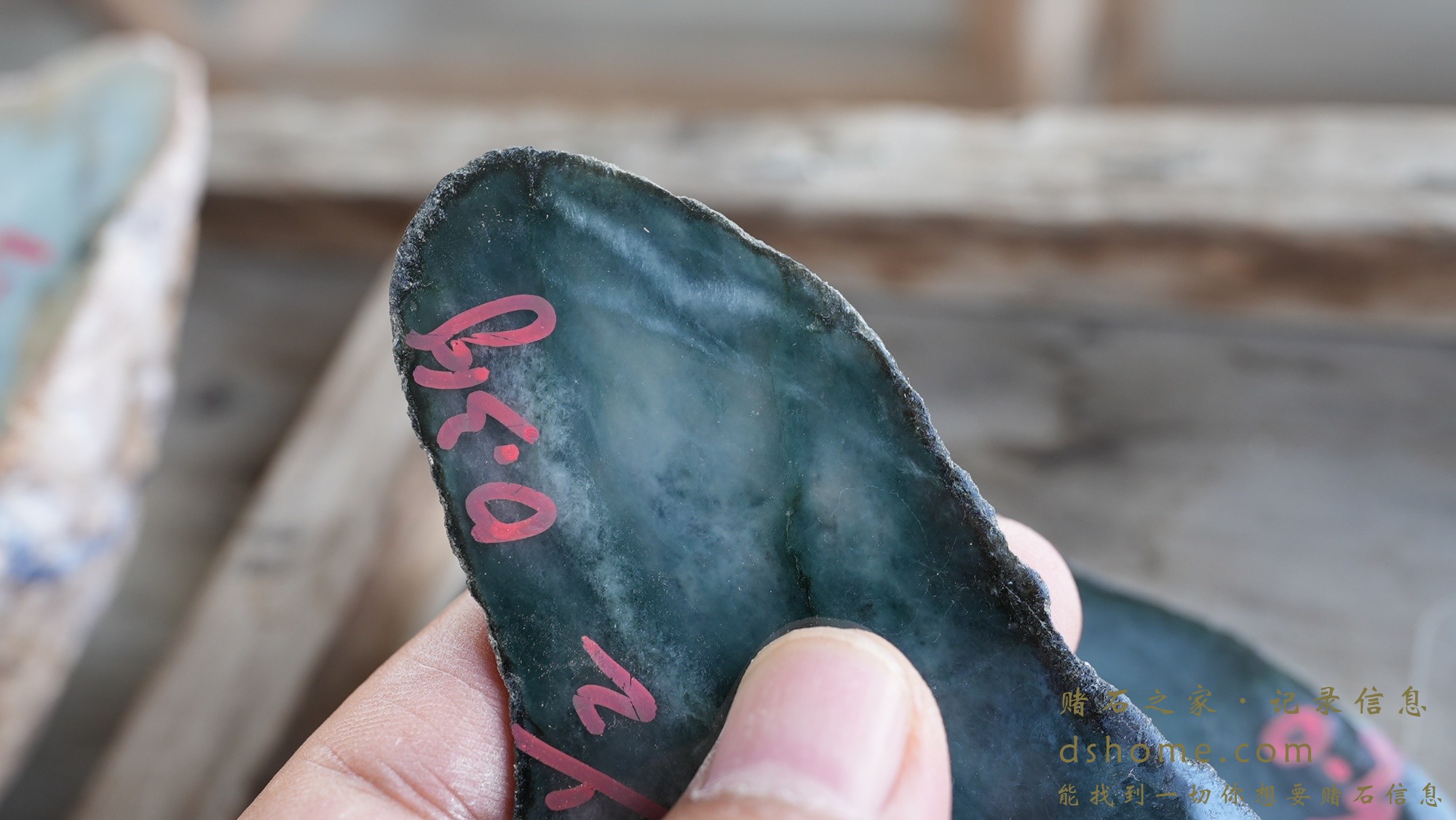

↑局部正冰种。这个头的位置,种水就非常好,肉眼看就能给我透透的感觉。

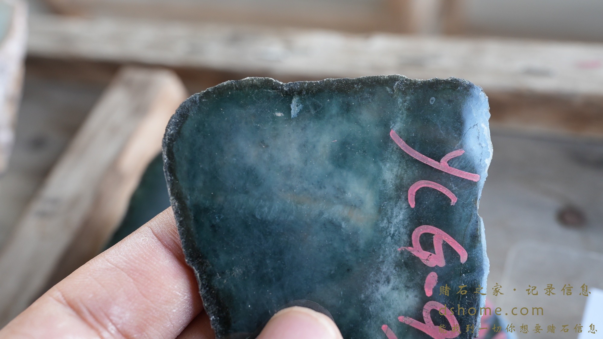

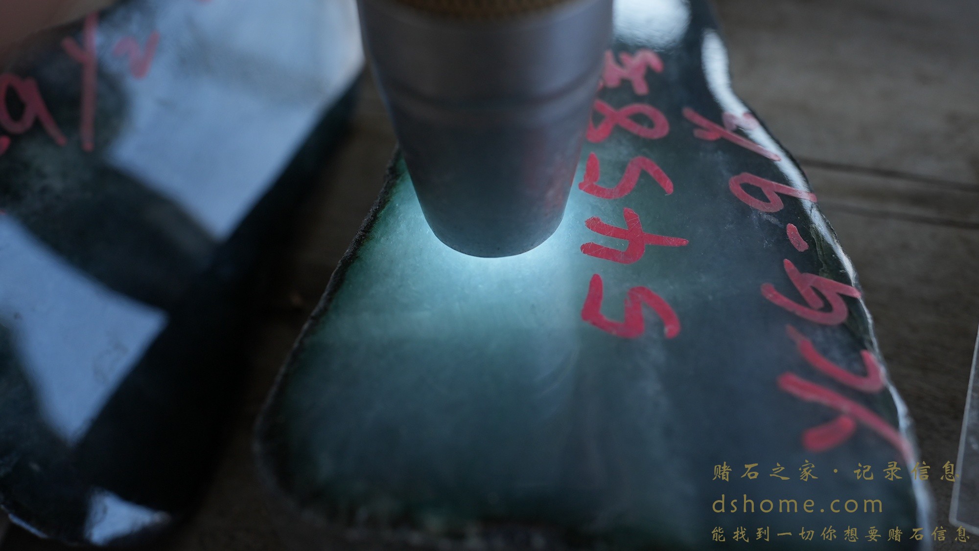

↑这个位置也透。但是2万多的相机太便宜了,拍不出来立体感。也是因为这个盖子这个位置太薄了,要是厚点就拍出来感觉了。

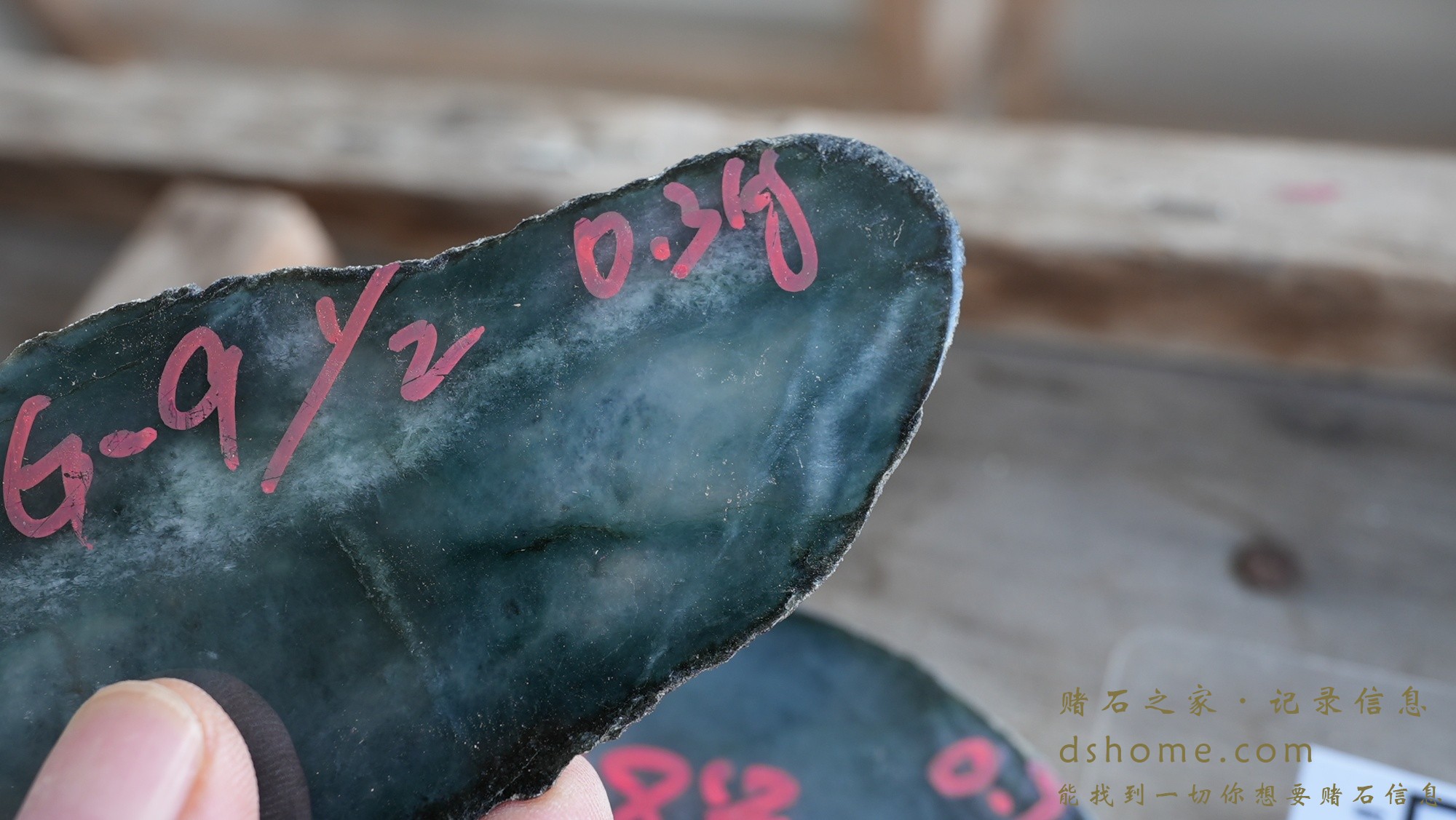

↑上面这条白白的也是马牙带表现。左边那条是棉带了。注意看第一张图的下部分,皮壳上已经看到这个位置有条棉带子了。
↑除了马牙带以外,棉不没有完全化开。还有棉絮表现。棉絮多了之后的冰种,显白底。
↑棉絮多了显白底。如果没有这么多棉絮,那这块料就是透明的。本身各就非常好,底子也是冰底。也许皮壳上的砂粗砂乱,就注定有棉。

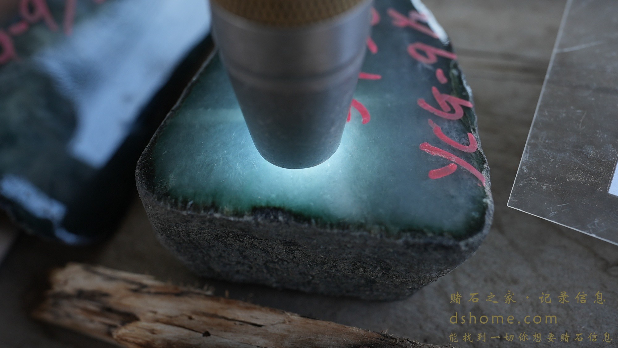

↑晶体有点粗,有点乱。打灯看到细微裂表现。细微裂肉眼看不到的。严重影响雕刻师雕刻加工。成品透光也有细微裂的感觉。我喜欢叫它冰渣渣。每个人叫法不同。
