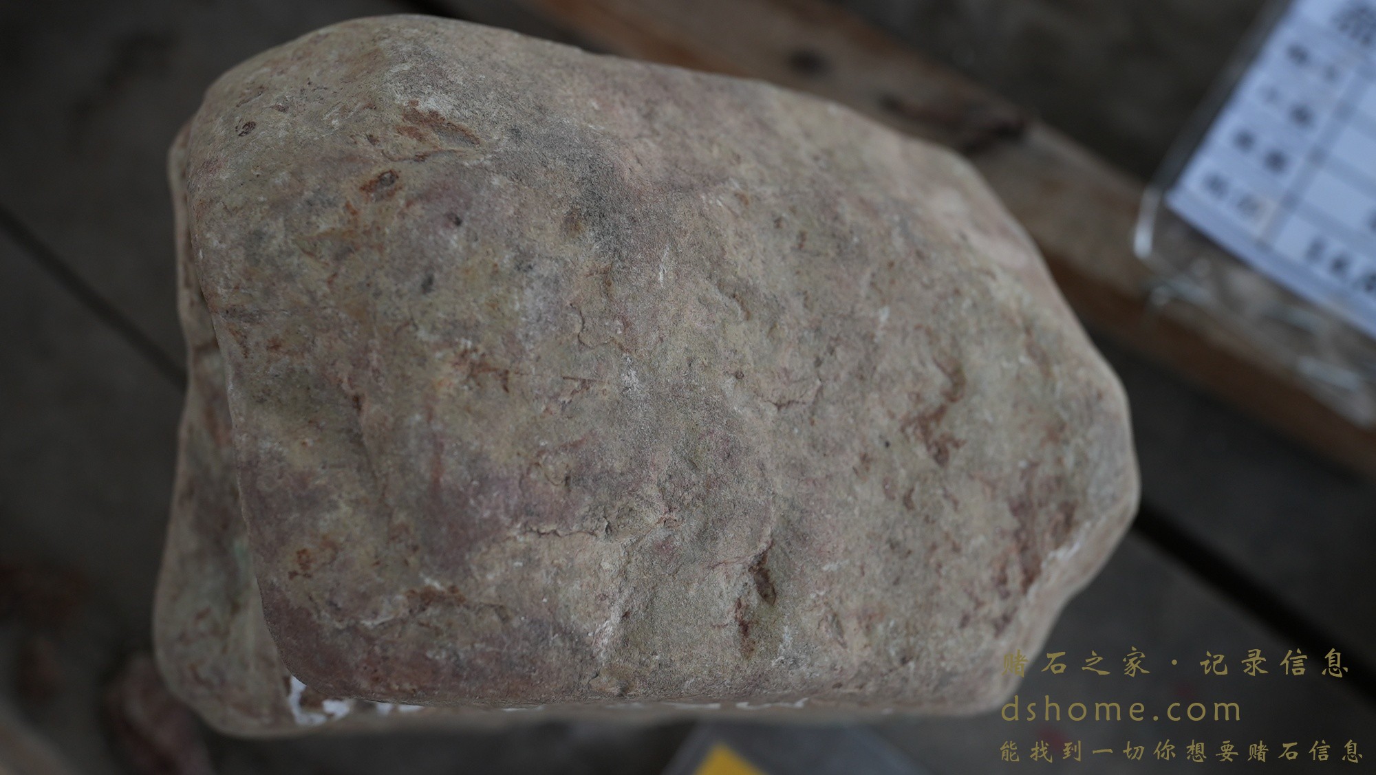

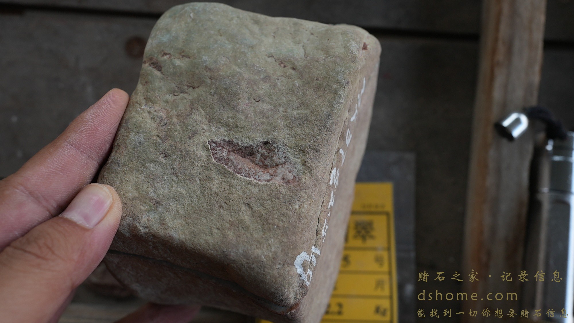

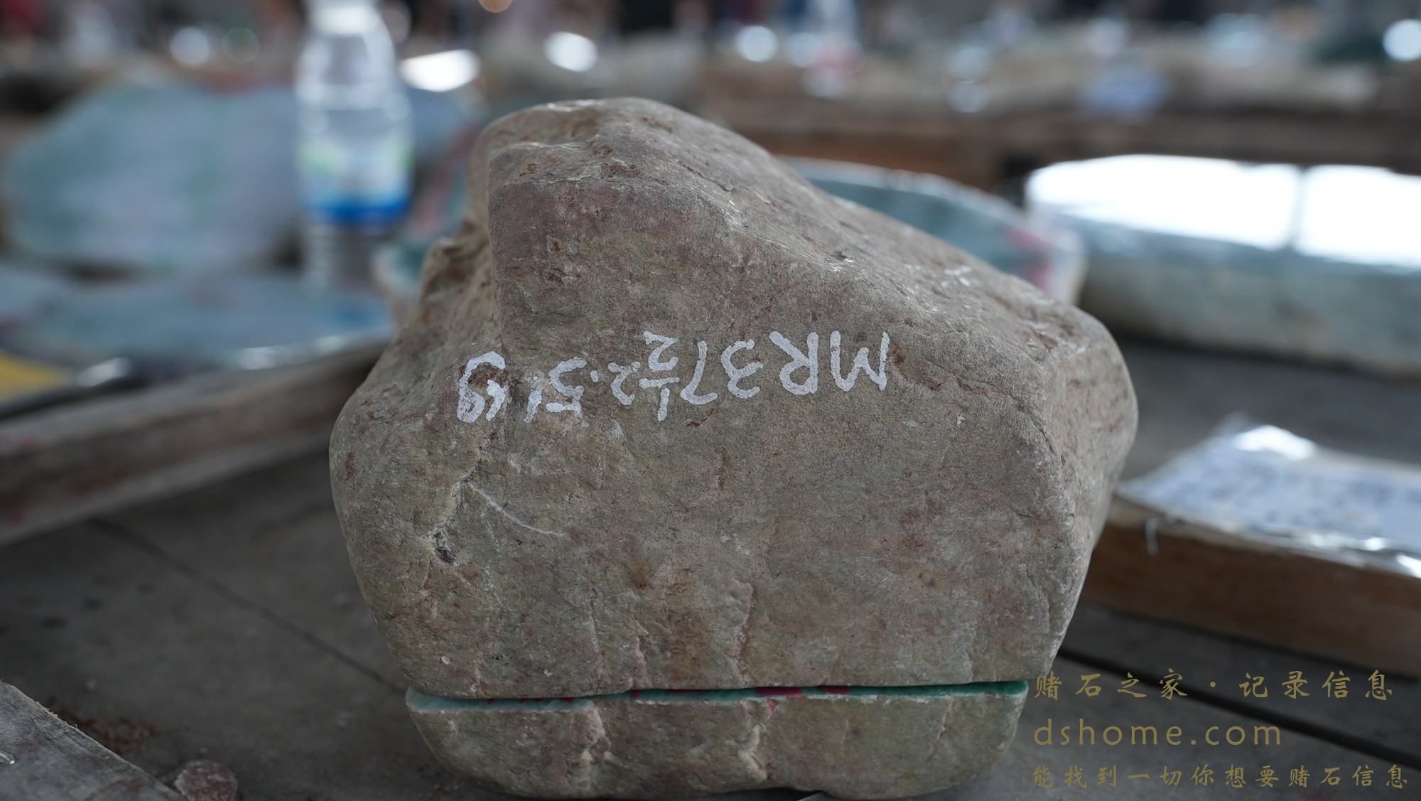

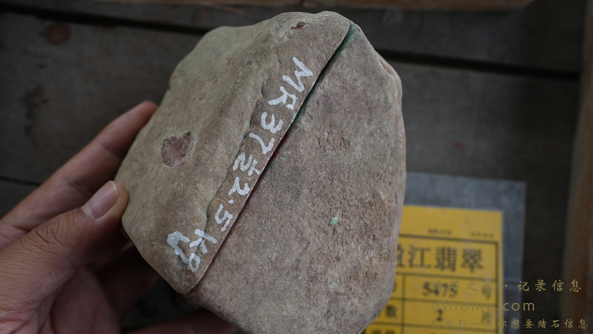

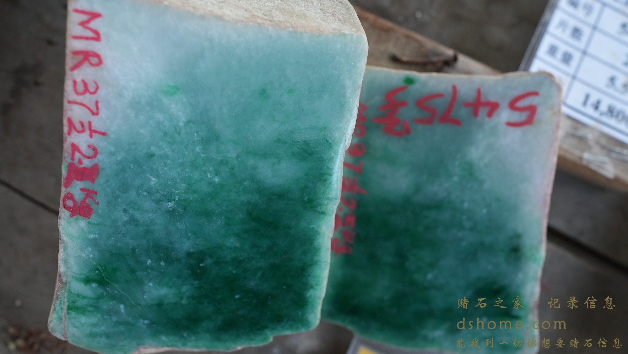

↑这个料的皮壳分为两部分。上面部分砂细,砂均。下面部分砂粗,砂乱。切就要切好的位置,所以切了砂砂的部分。
↑顶部的砂细,砂均,砂紧。比较好赌。
↑这是底灰,砂也不错。

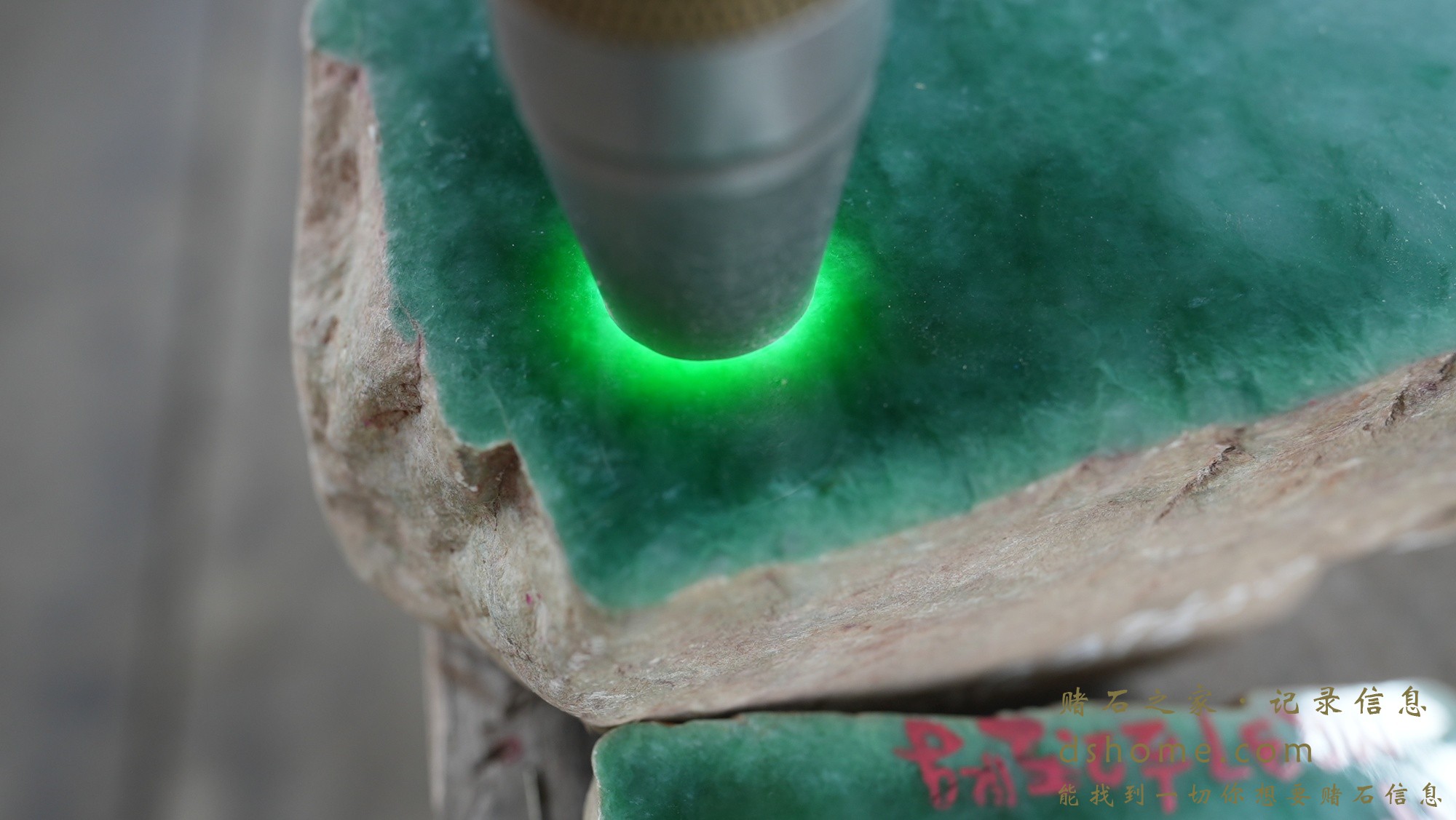

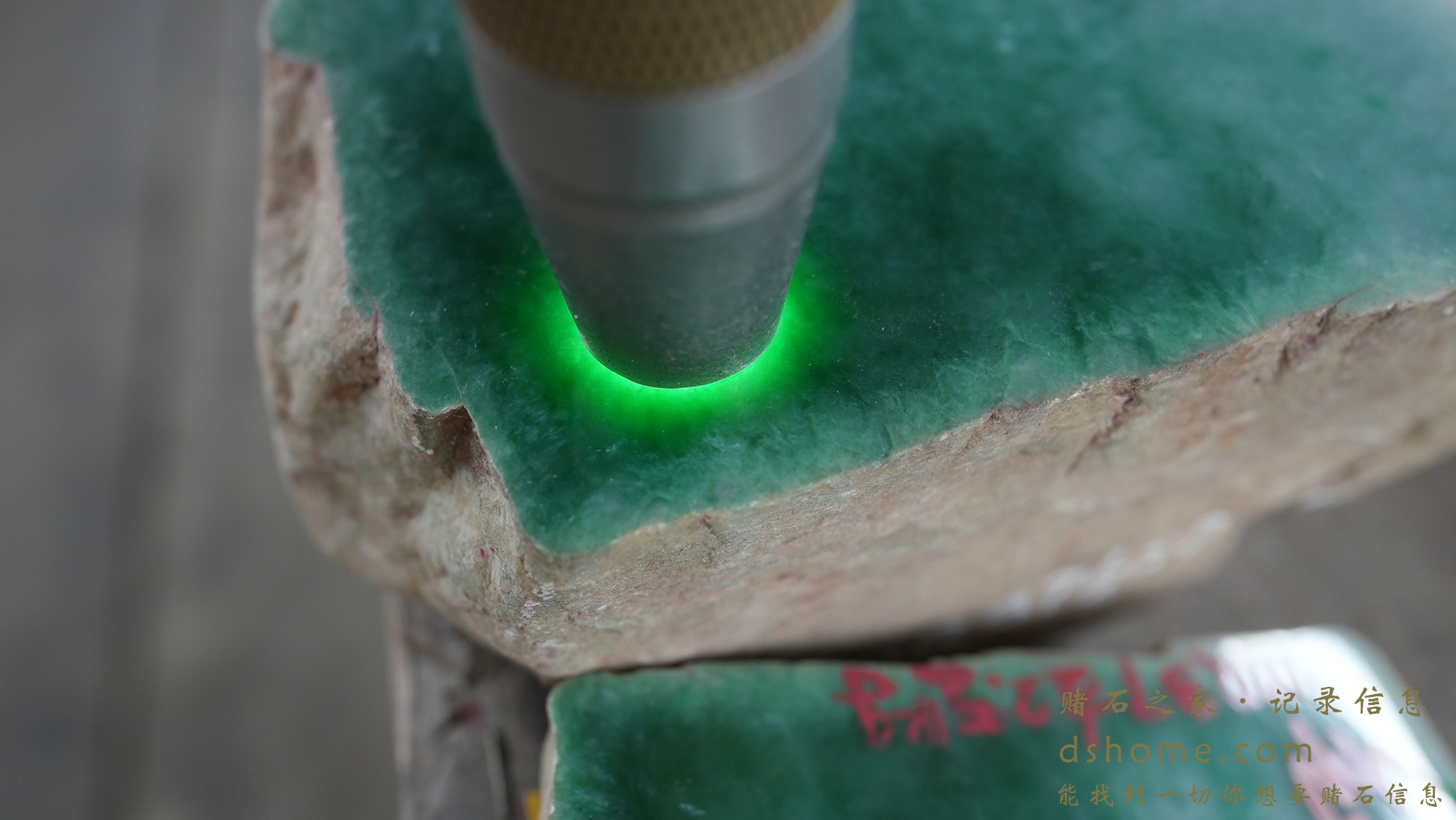

↑这个则面,砂也不错。注意看切口位的皮壳。明显跟上半部分不一样。切的位置是最好的位置。特别是右下角的皮壳,已经看到有色表现了。

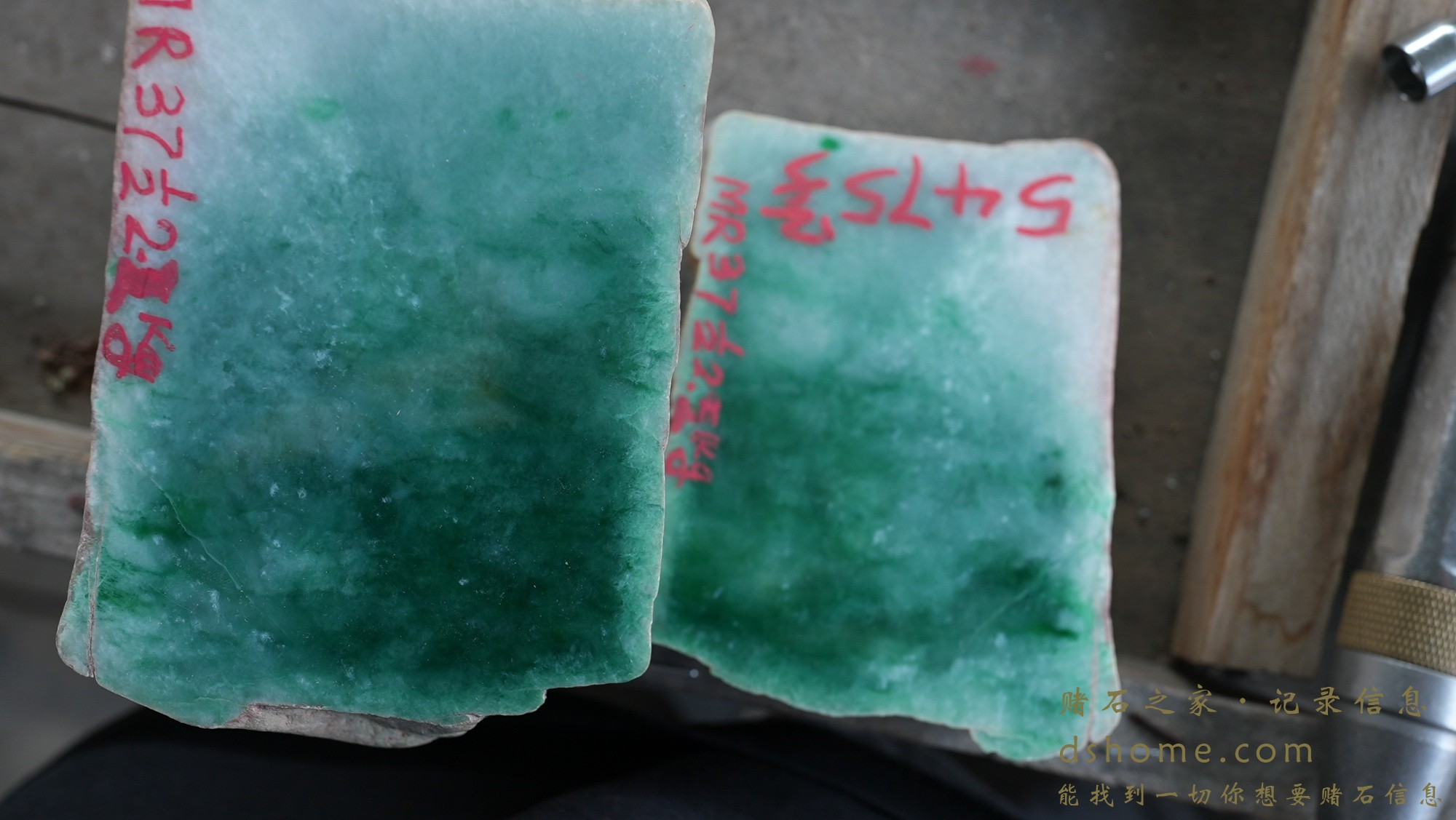

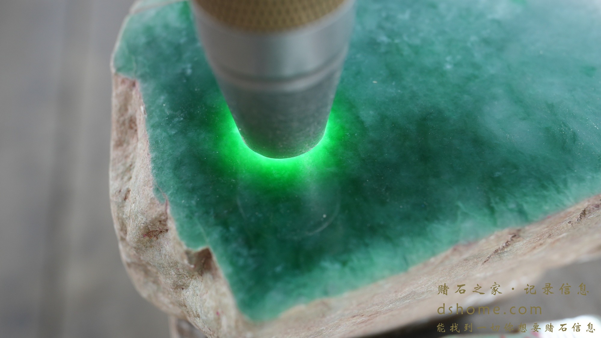

↑切出来了绿色。不过这个绿色不正。偏蓝,偏暗。

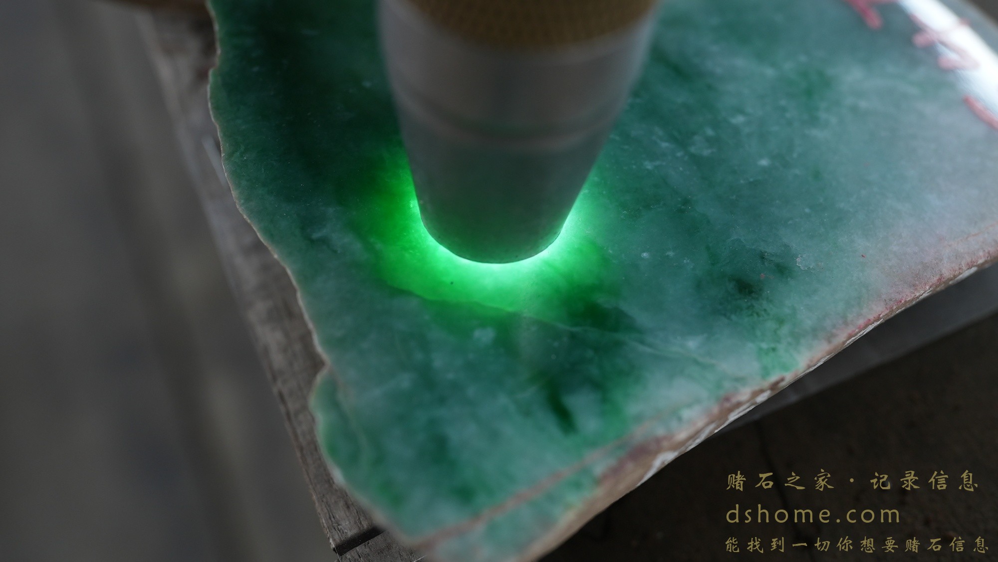

↑切薄了之后,颜色可能会好些。但总体而言,颜色是不对的。

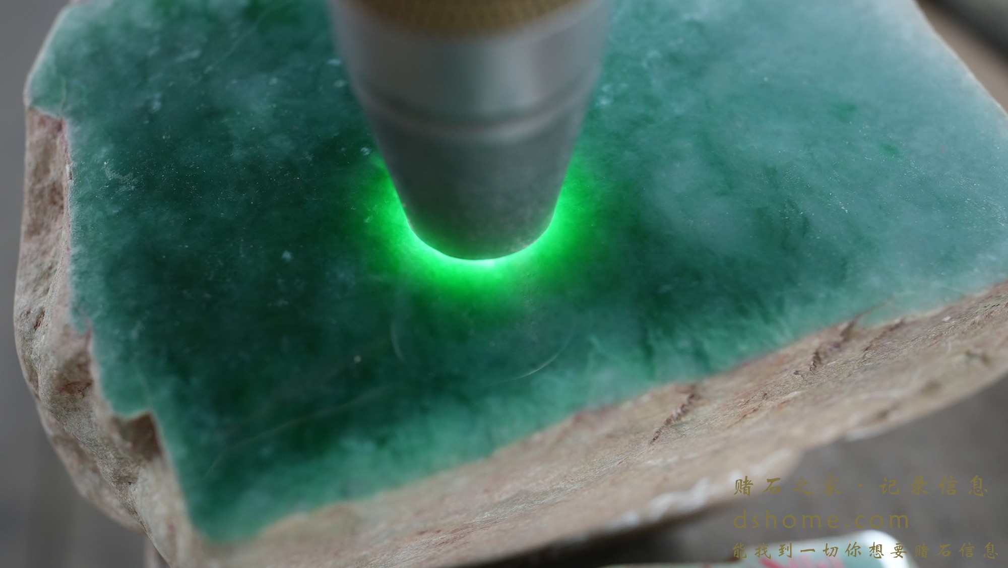

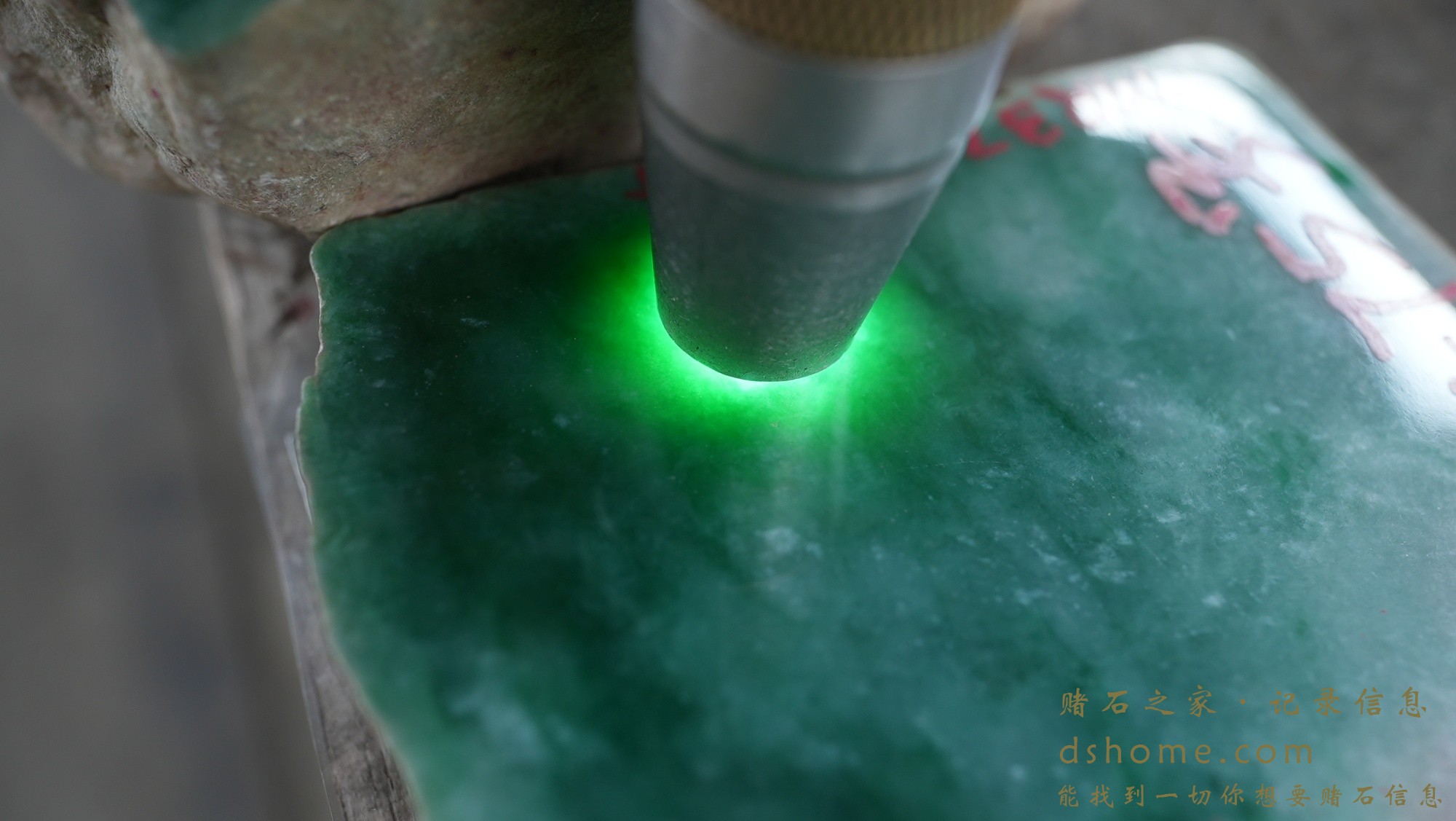

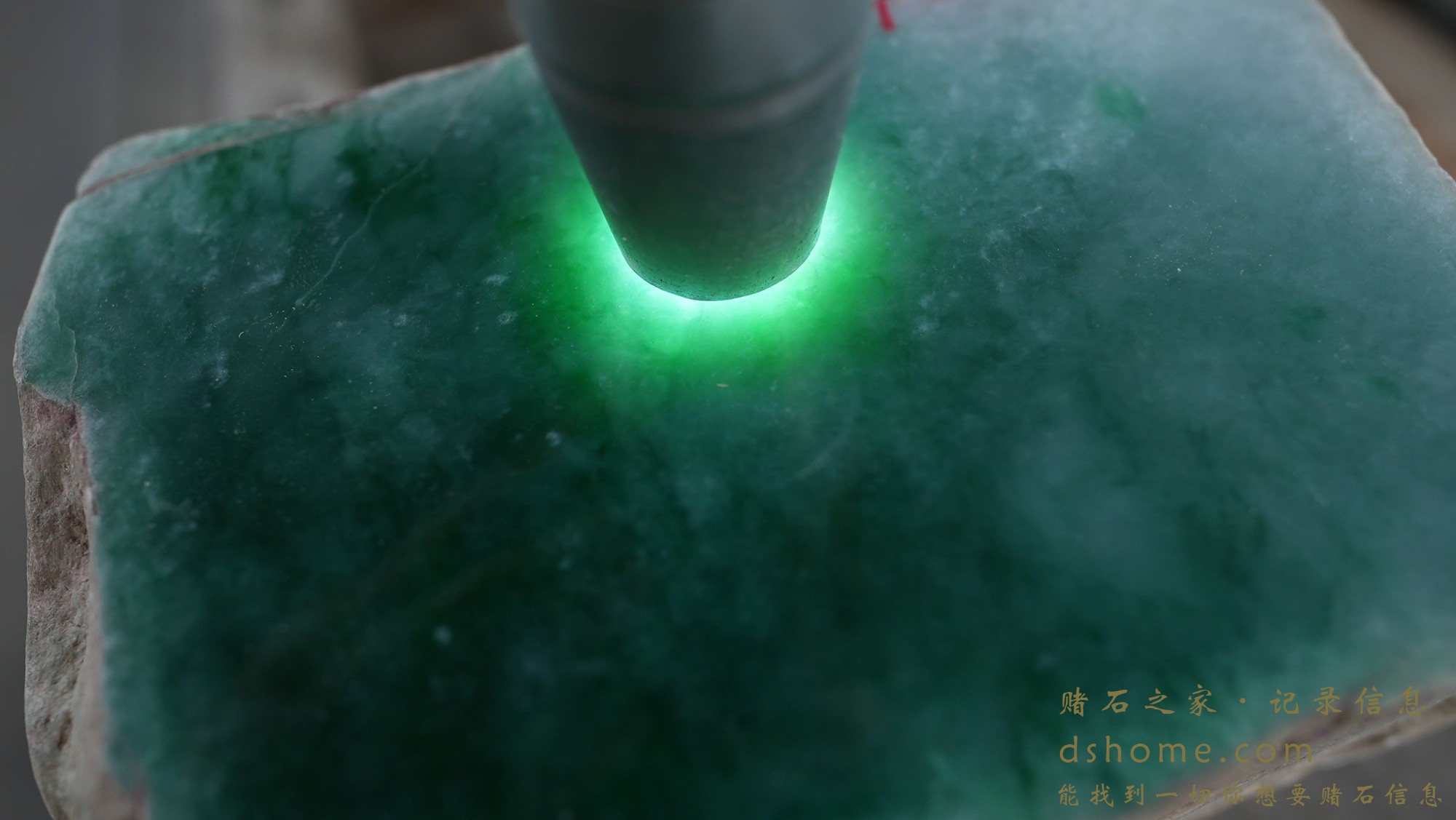

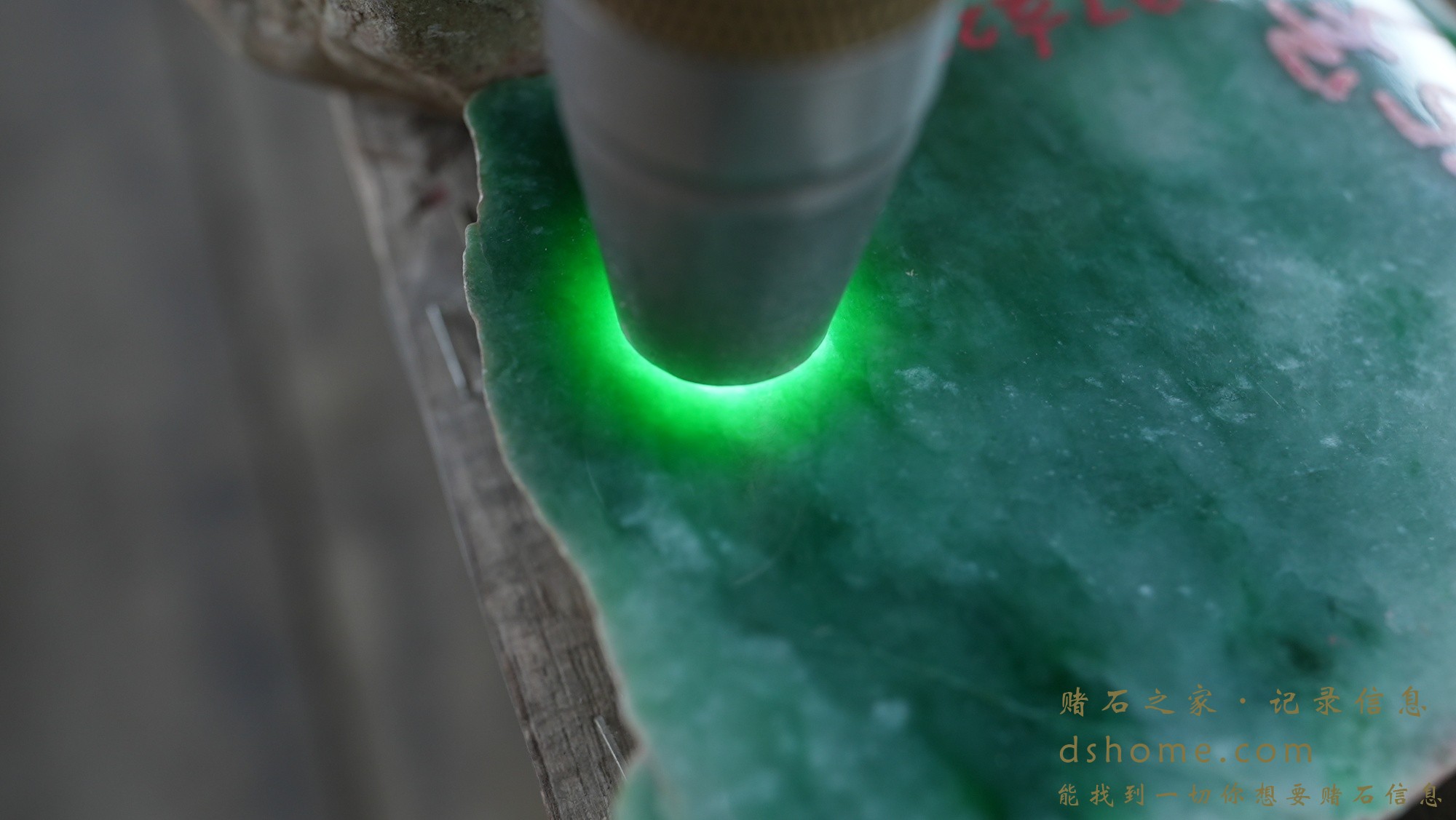

↑打灯看颜色是对的。但没用。要看自然光下的颜色,不能看打灯的颜色。灯下不看玉就是这么来的。

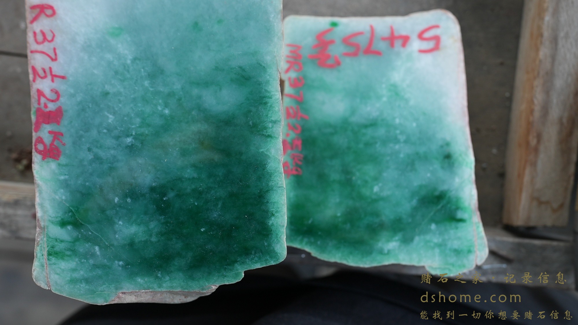

↑有点种。这个种也勉强够用了。不过这个料最大的问题不是种好不好,还是颜色不对。
总结:皮上砂还是比较细的,但里面白肉部分玉质还是粗了。所以砂细肉细并不是绝对的。有例外。
暗绿色部分的玉质会细一些,种也要好一些。那是因为龙到之处有水。
