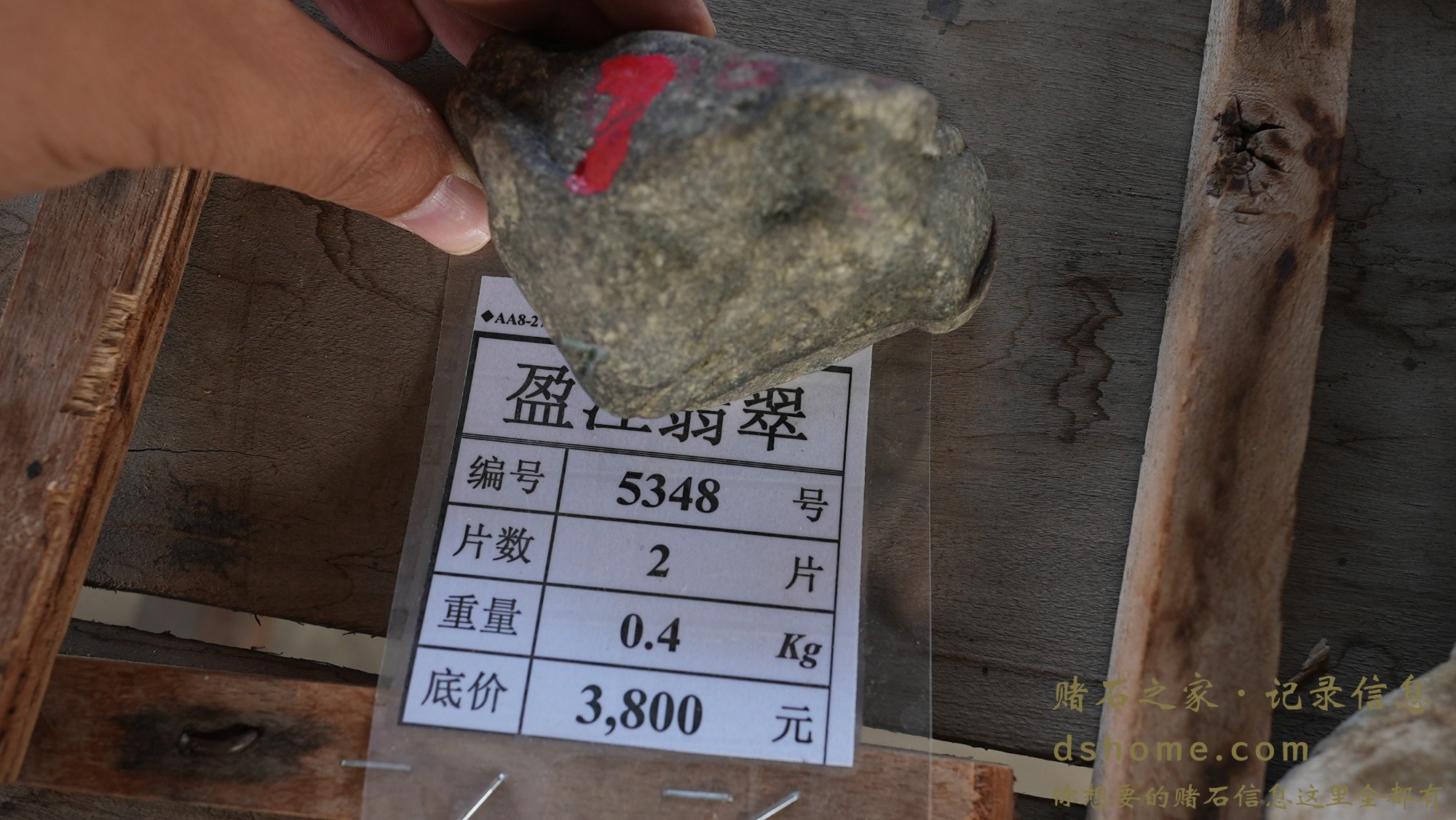

↑价格信息,当作放屁,不准的,仅供参考。

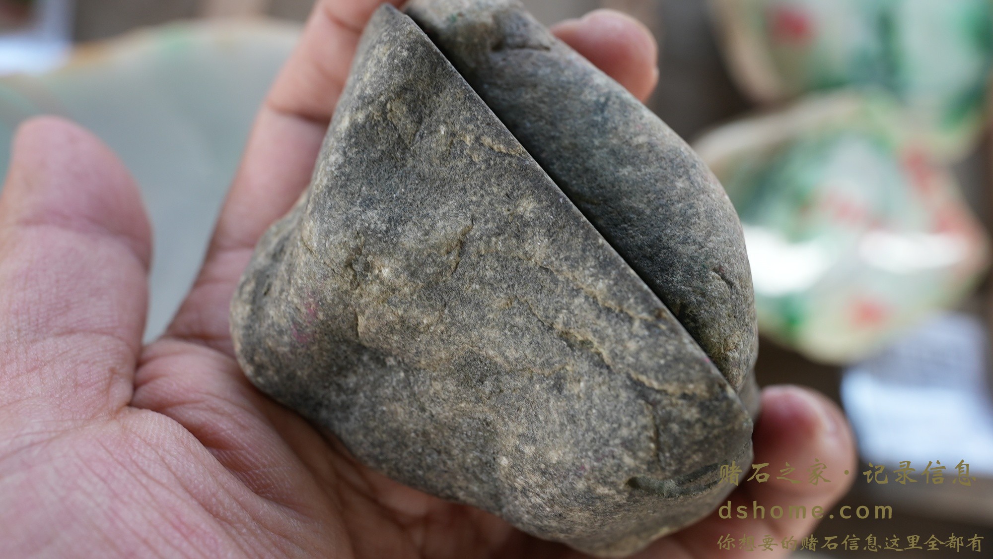

↑开窗开垮了,这个开窗位看到里面的内质黑黑的

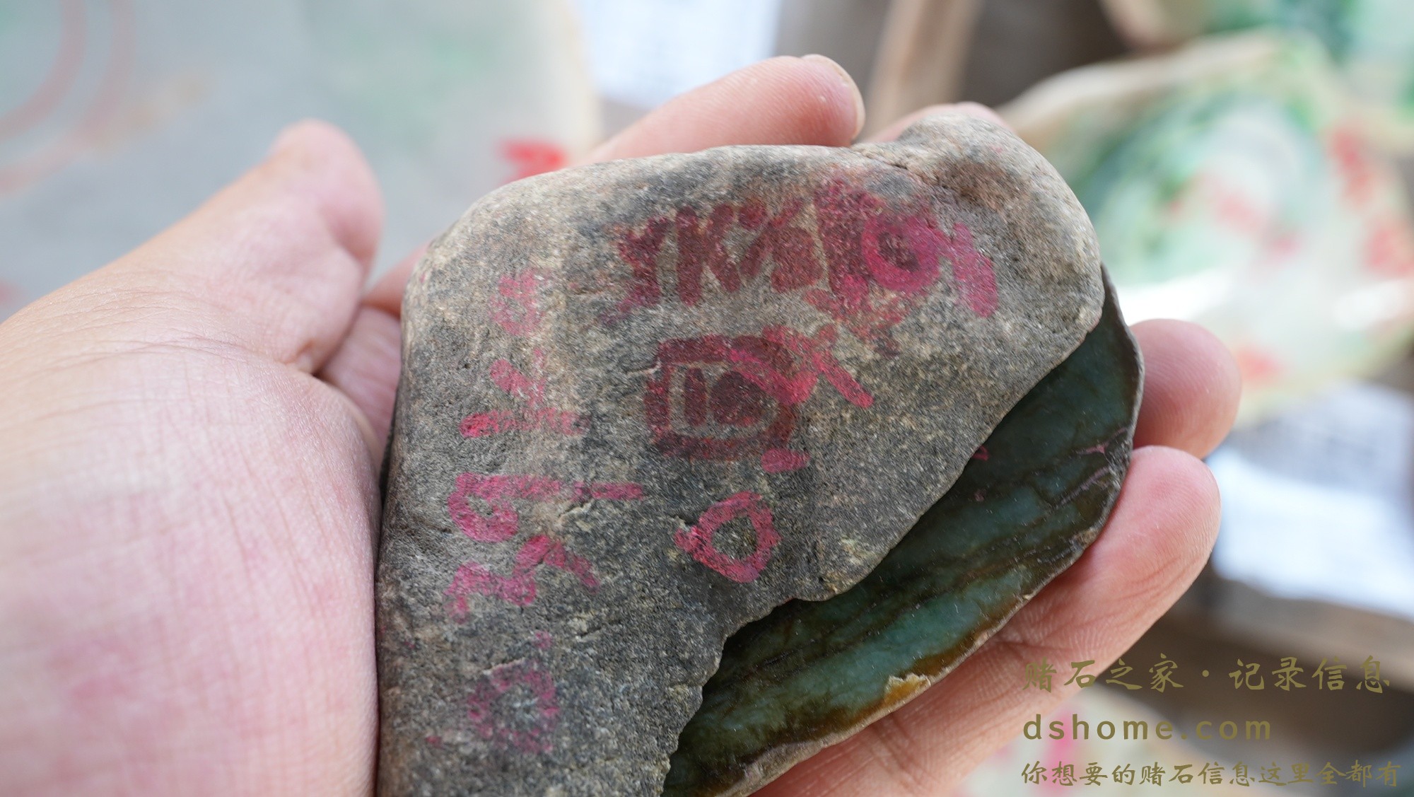

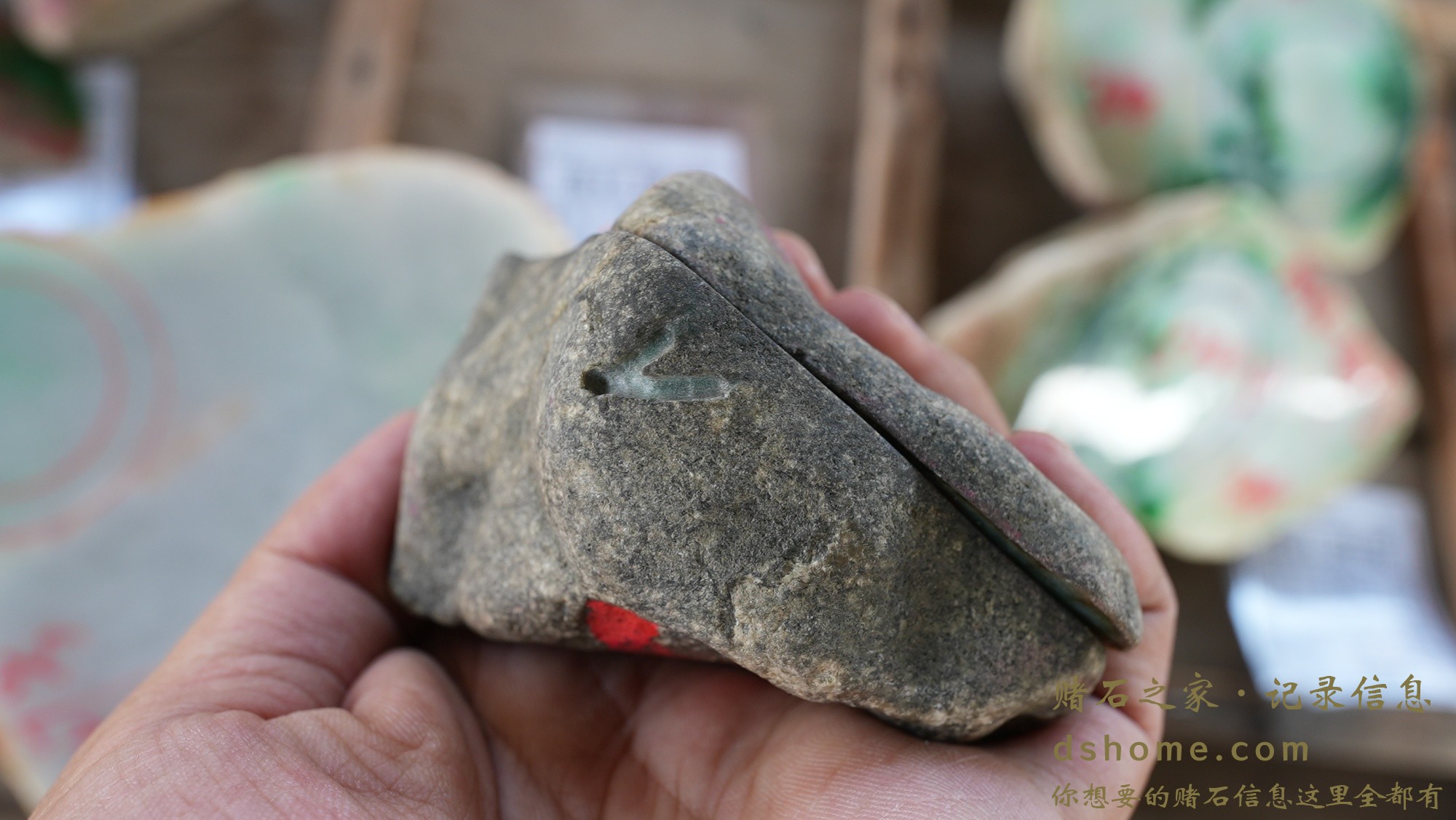

↑皮上的砂松了一些,不够紧

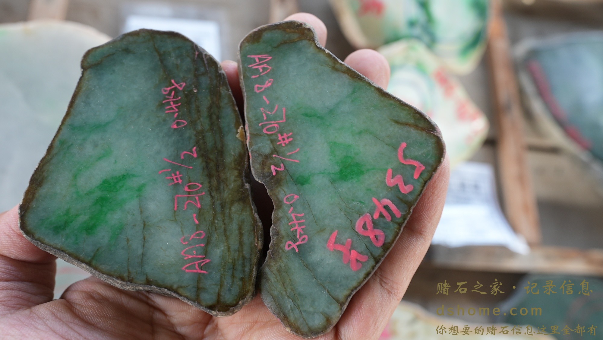

↑这种不够紧的皮壳,极易卯水进去,造成底灰。

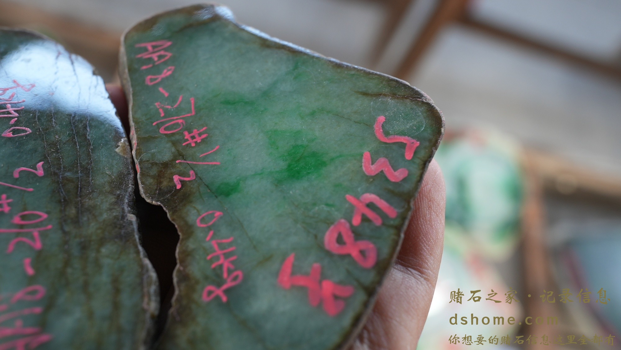

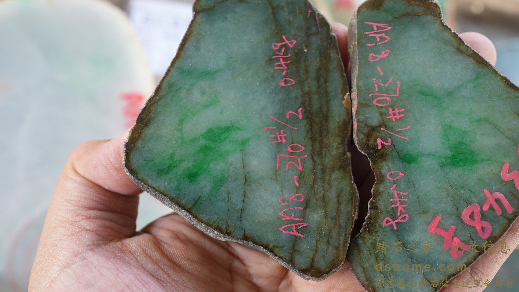

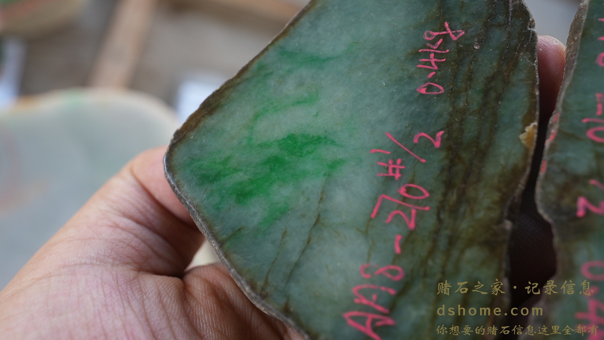

↑整个料子都是底灰,没有一块干净的地方。如果是大料子,卯水进去了很深,但体积大,中间还可能是干净的。但如果是小料子卯水进去了,因为体积小,就基本不会有干净的地方了。

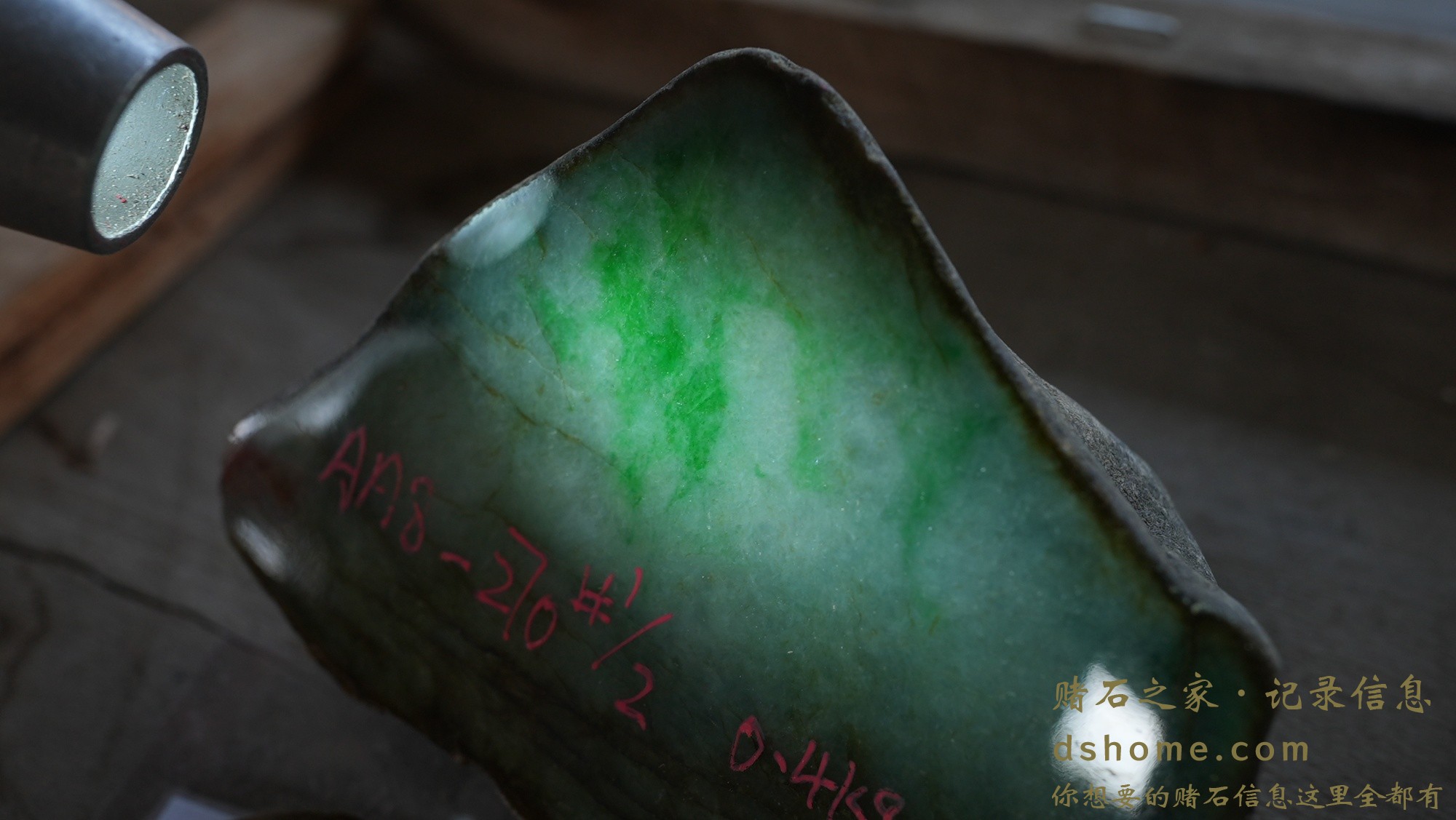

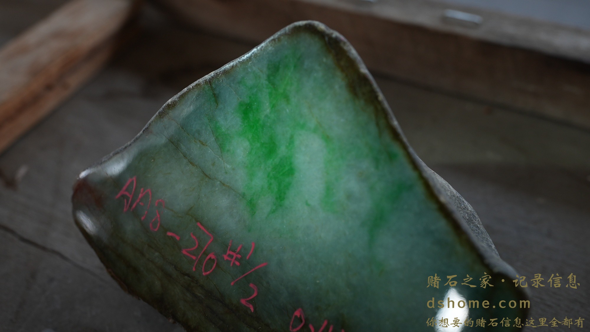

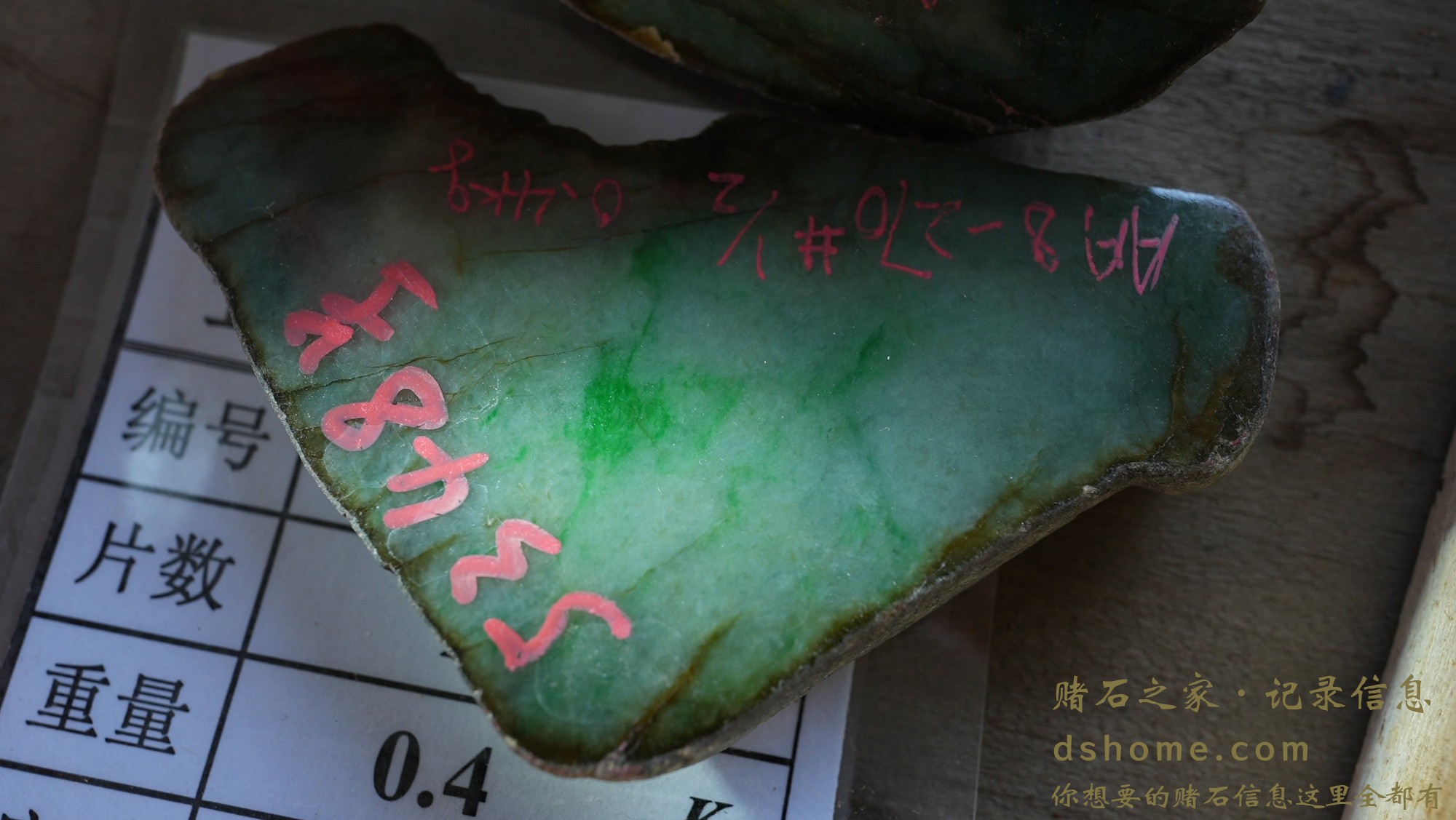

↑是不是感觉颜色还行,是的,这个颜色还行。但是这是飘花,这个绿色想要加工东西,必须要借底:意思是用旁边的料与绿的位置同时加工。但旁边的位置底灰,太难看了。所以得出来的结论就是,这块料不行,加工的东西不好看。单独绿色位太小无法单独加工东西,旁边又底子灰。

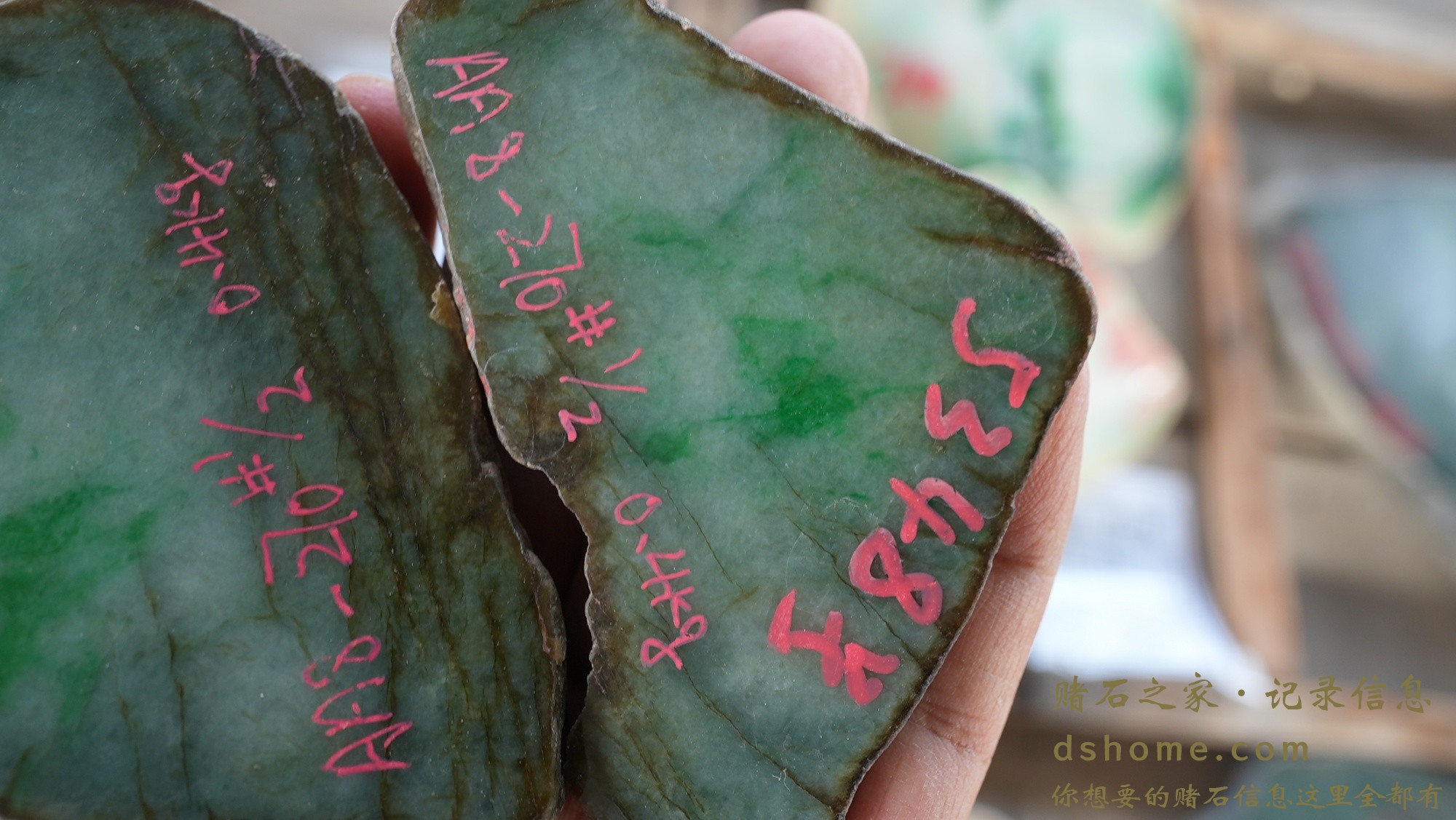

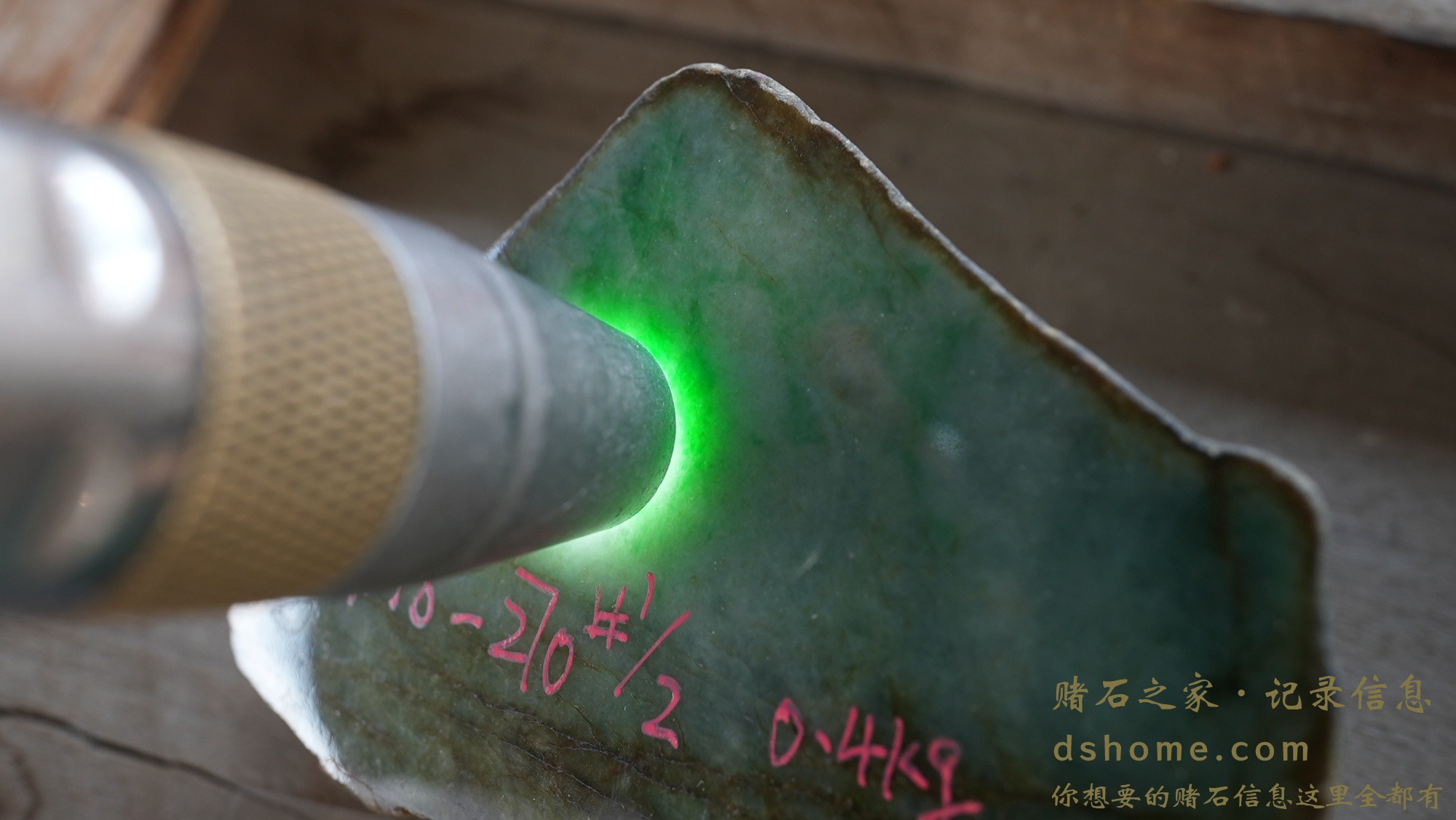

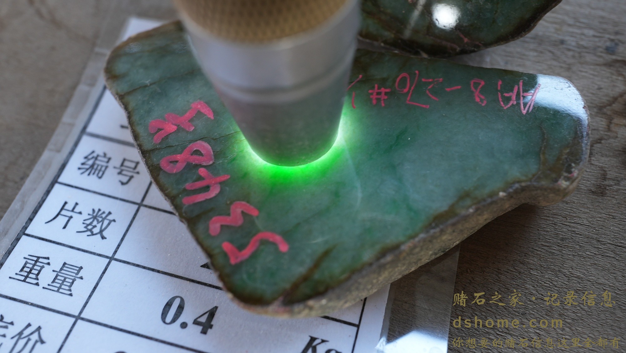

↑底灰的位置颗粒很粗

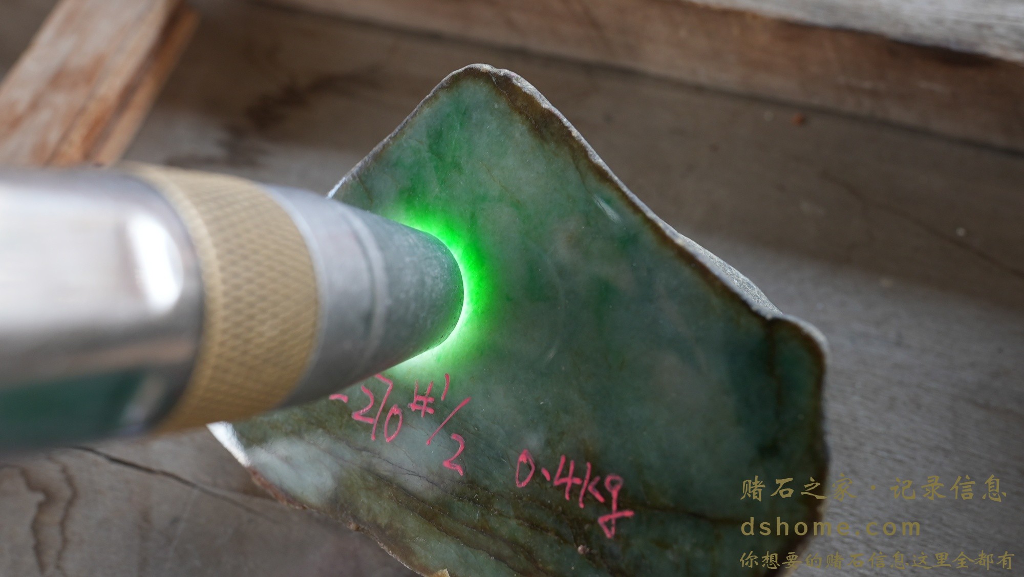

↑打灯看也很粗,这个打灯位可是绿色是位置,绿色的位置都粗,更加不要说旁边了。
