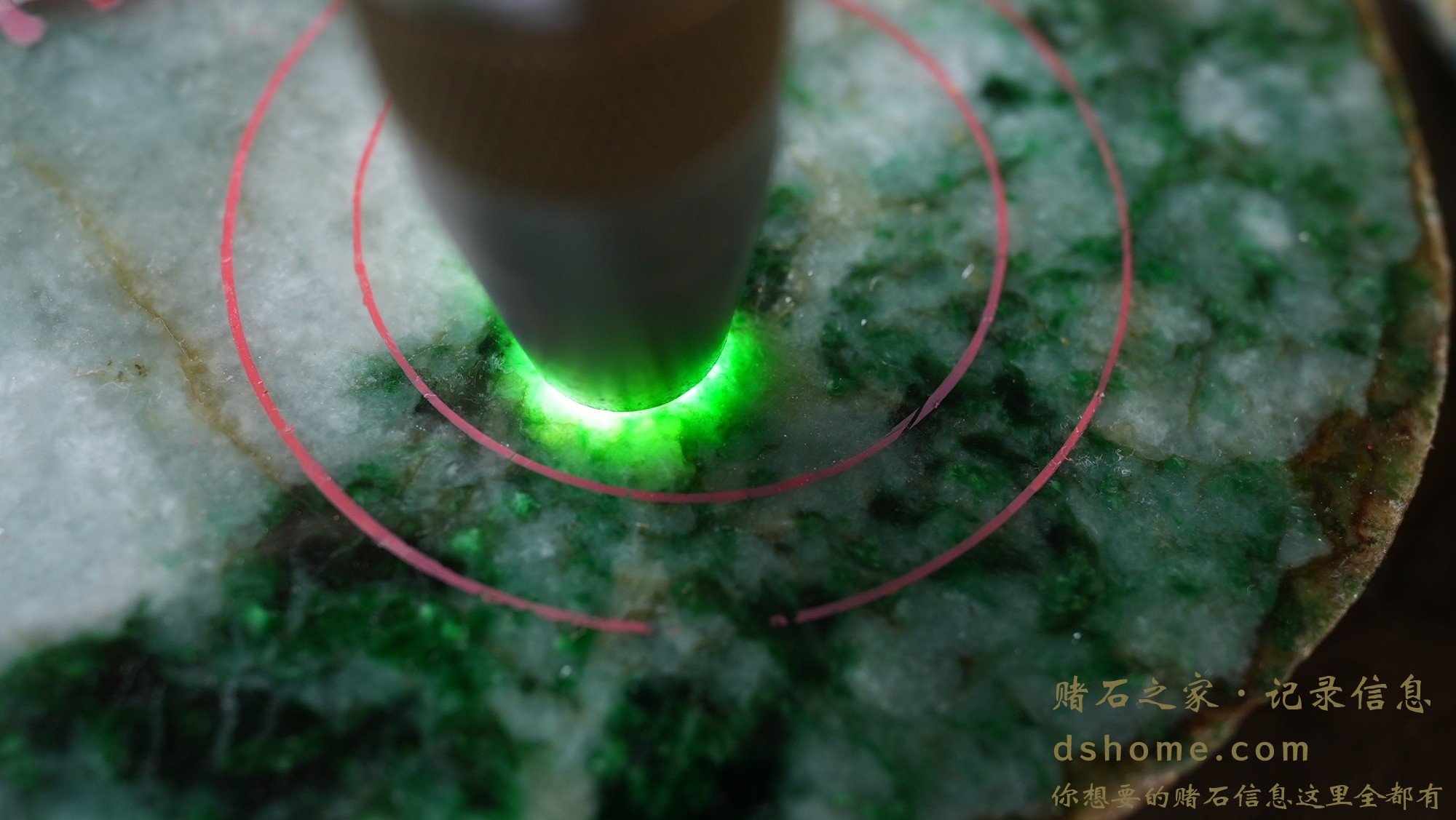

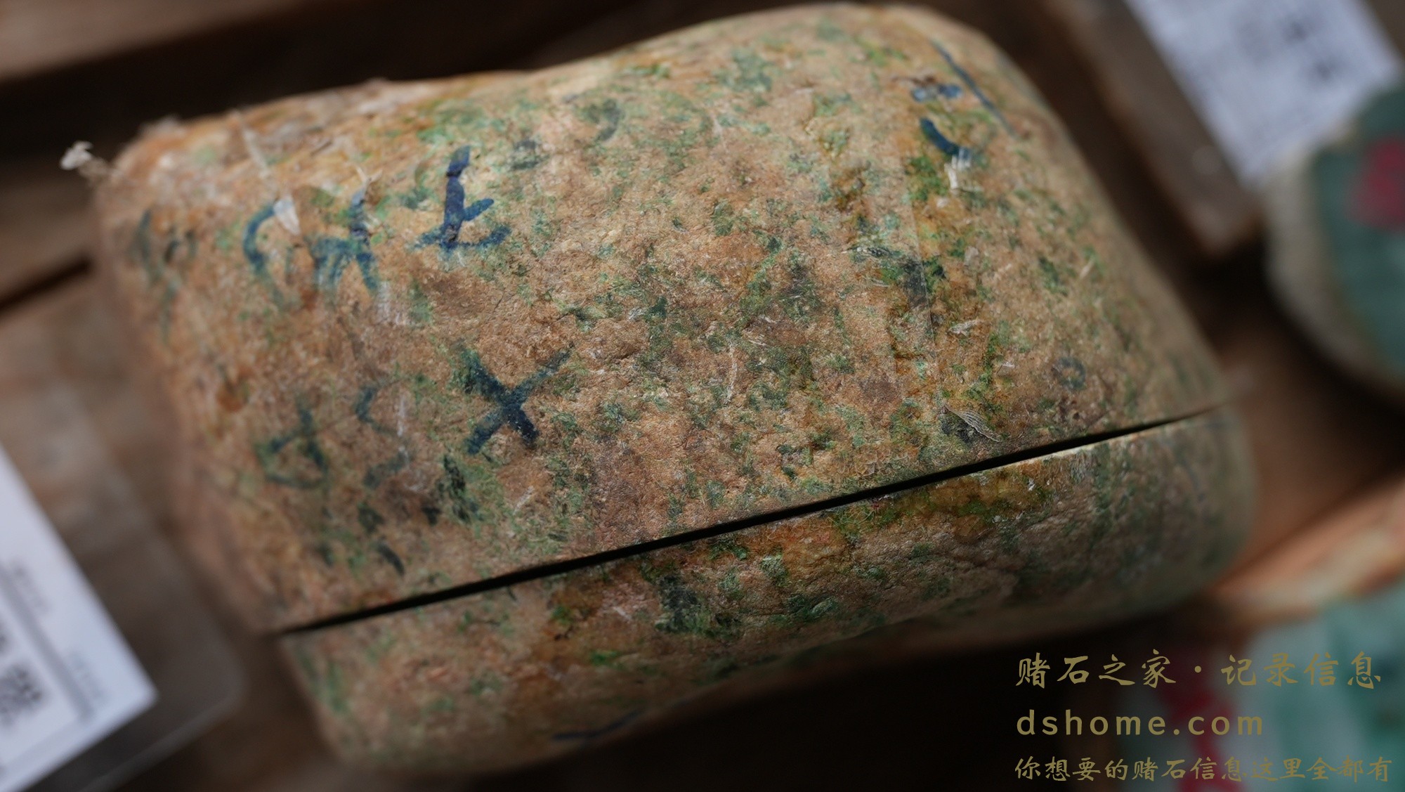

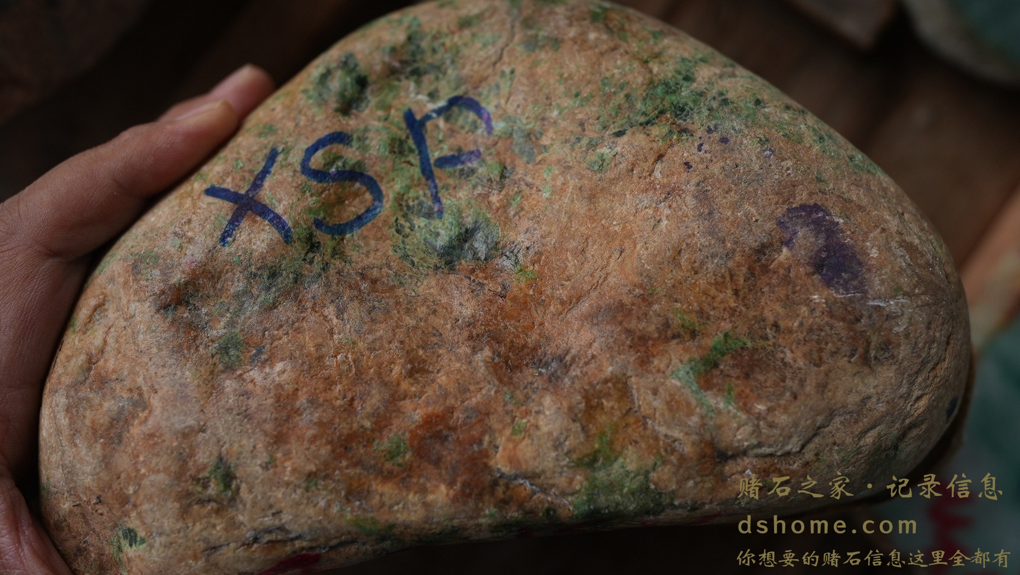

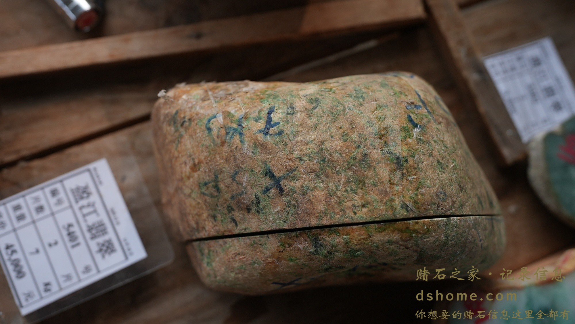

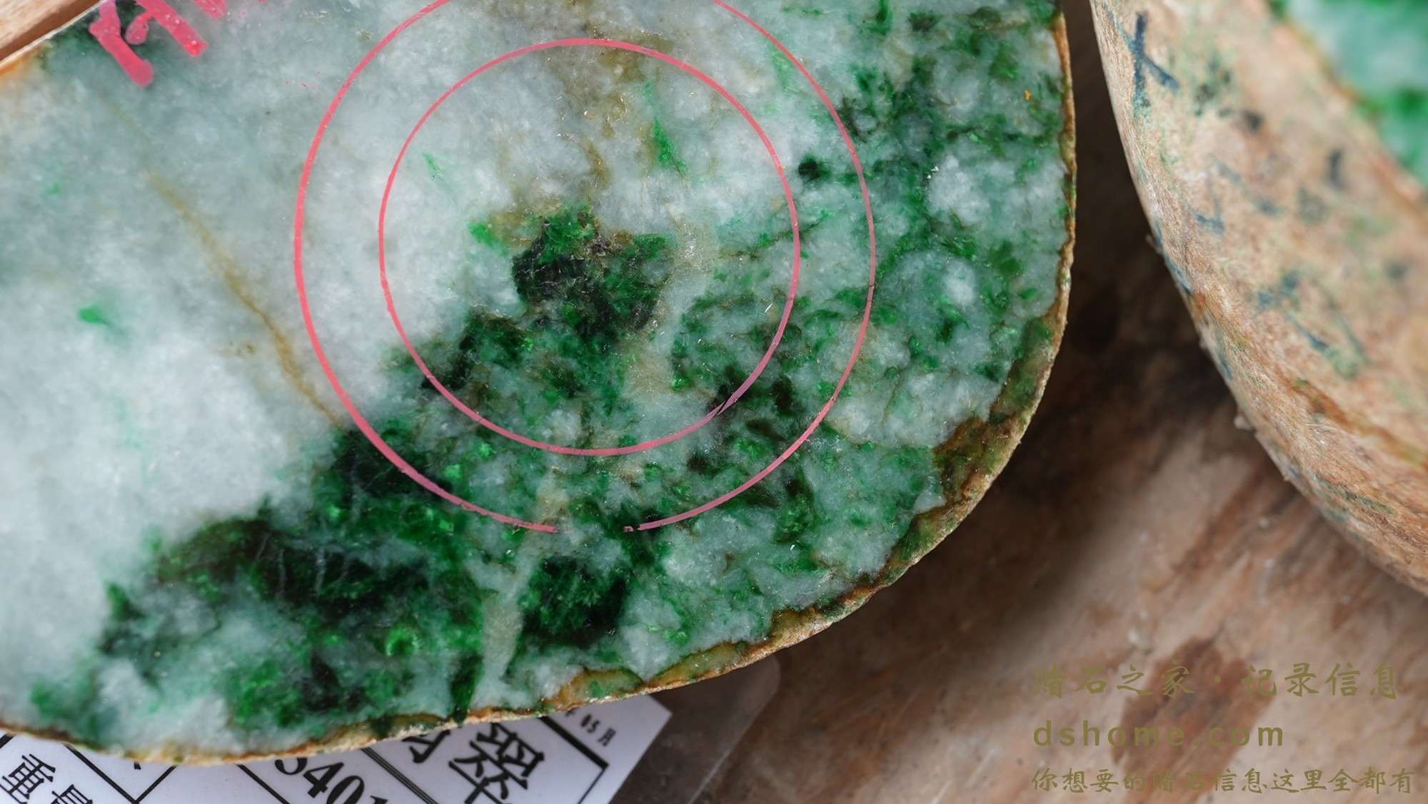

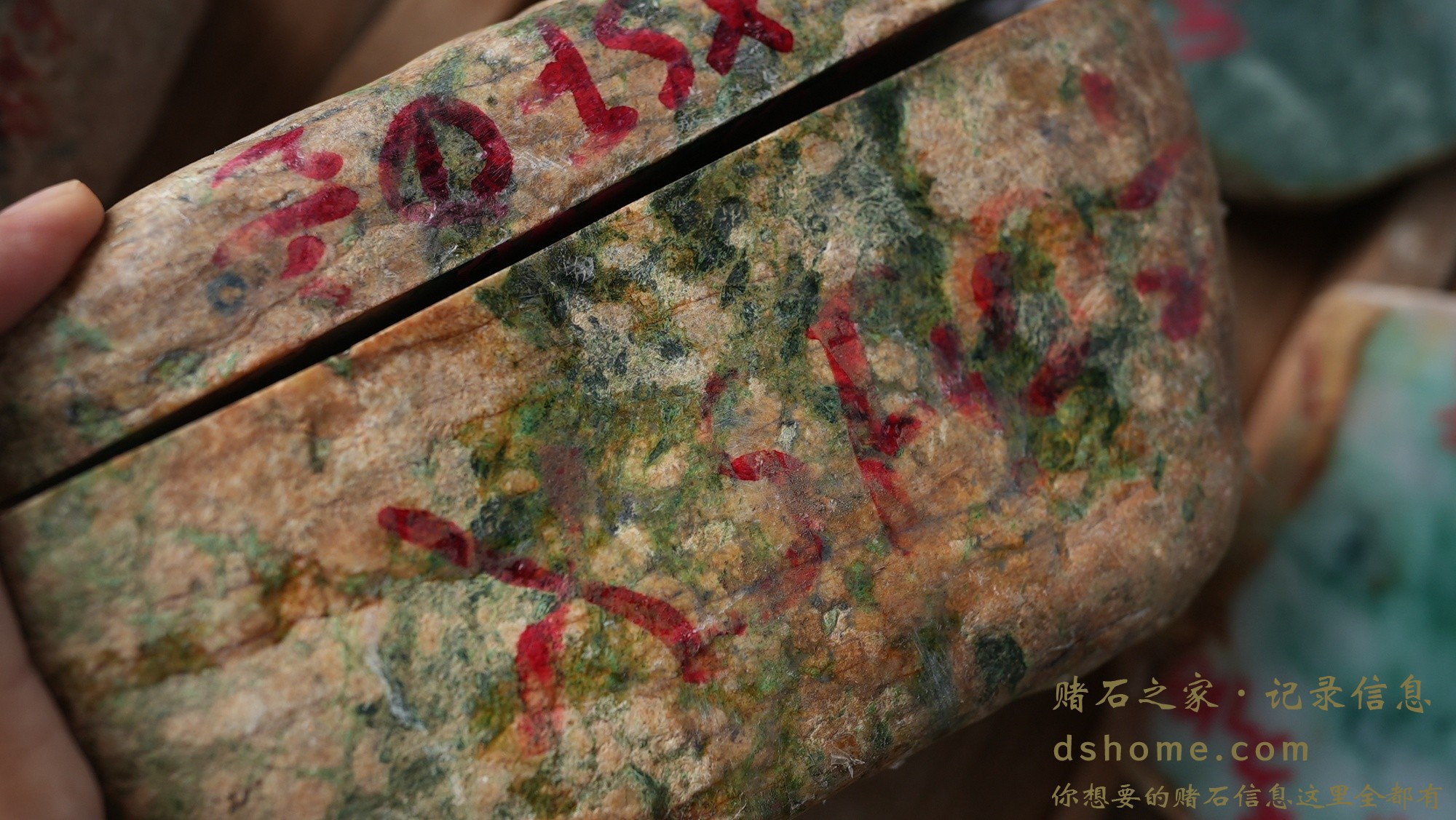

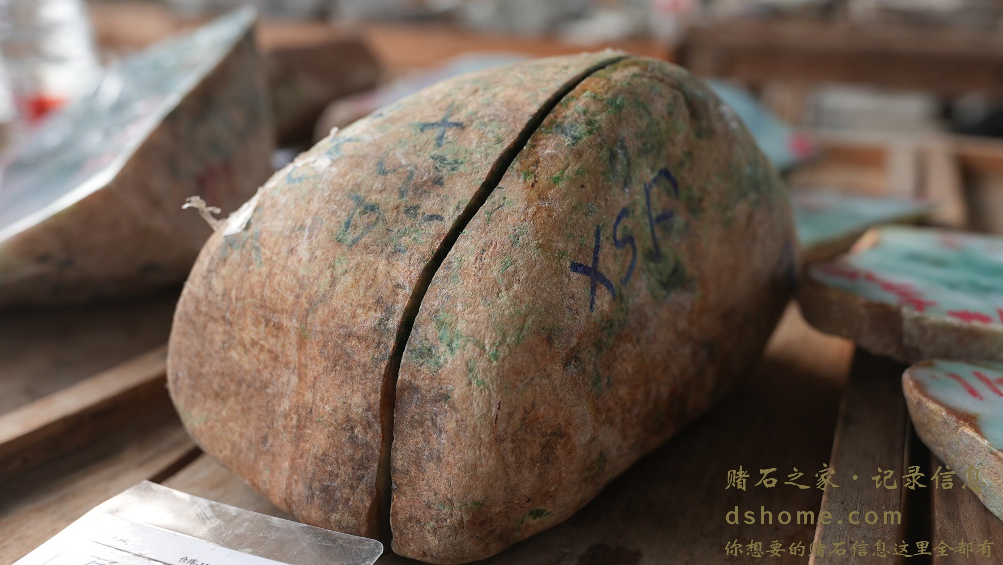

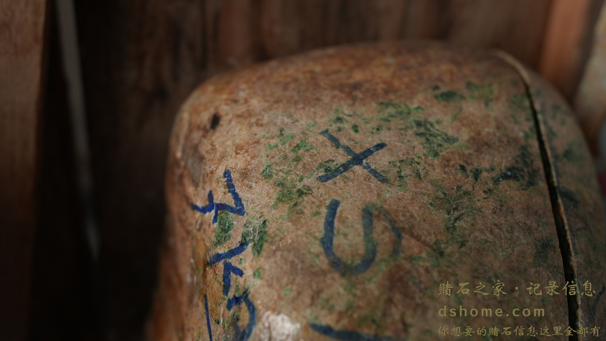

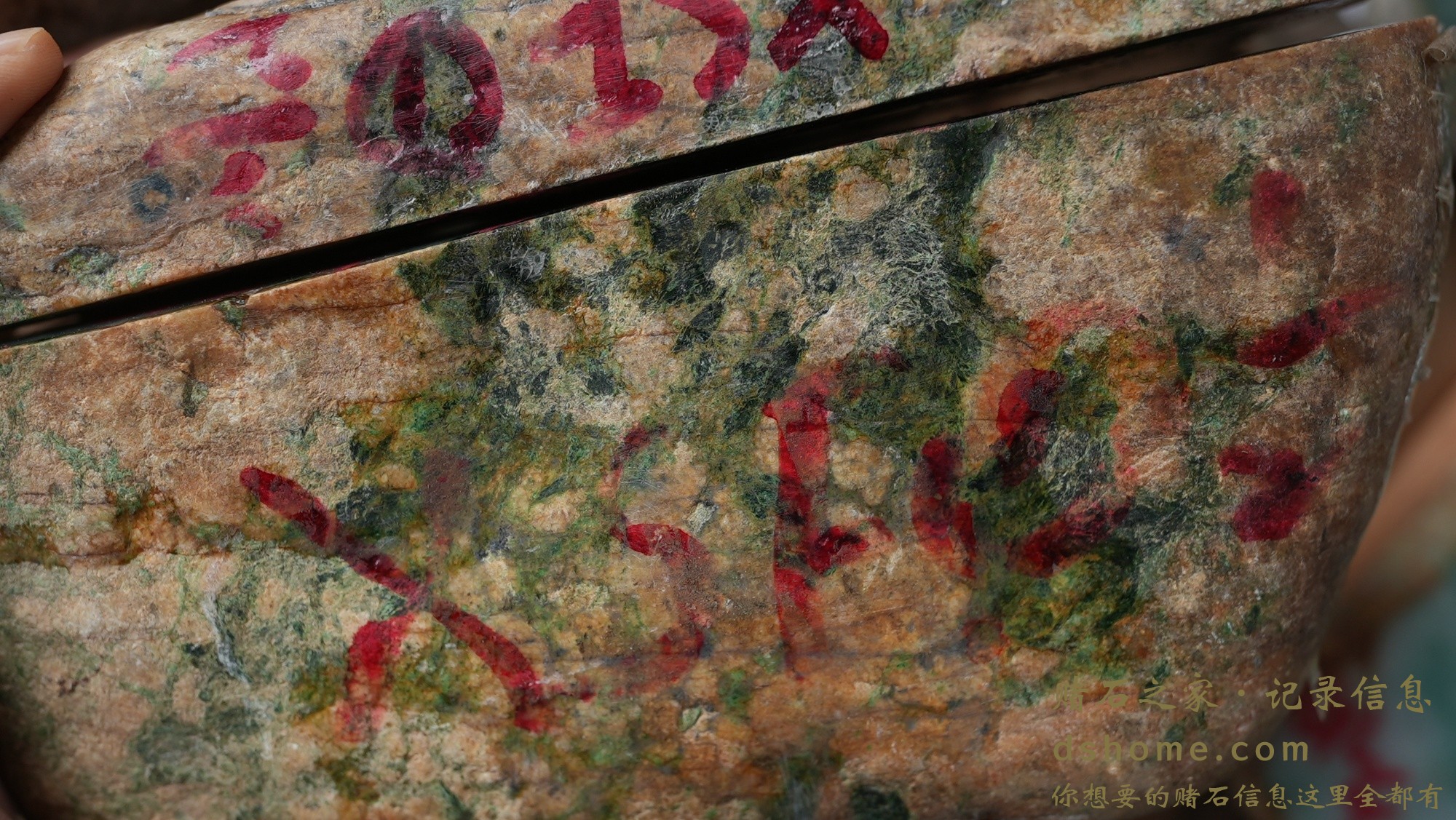

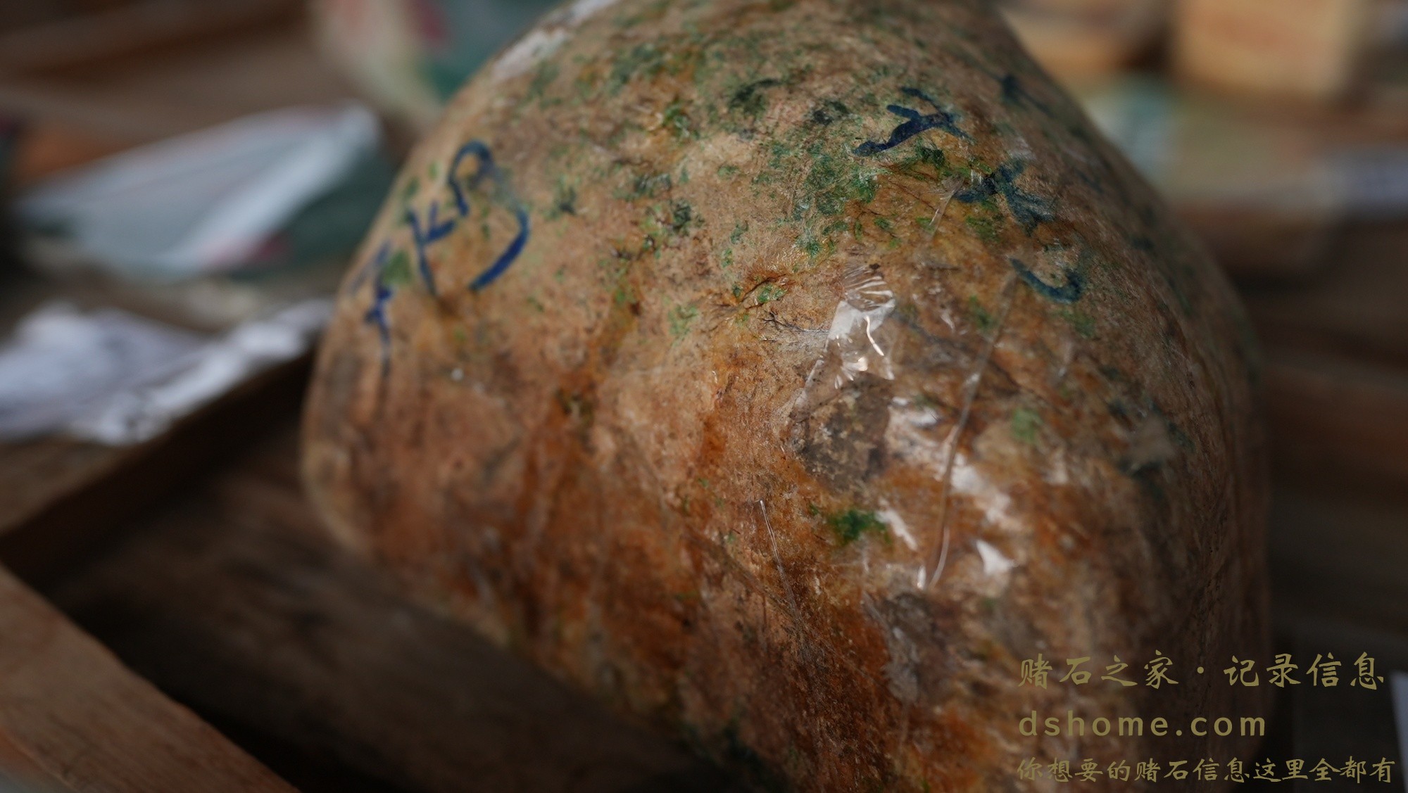

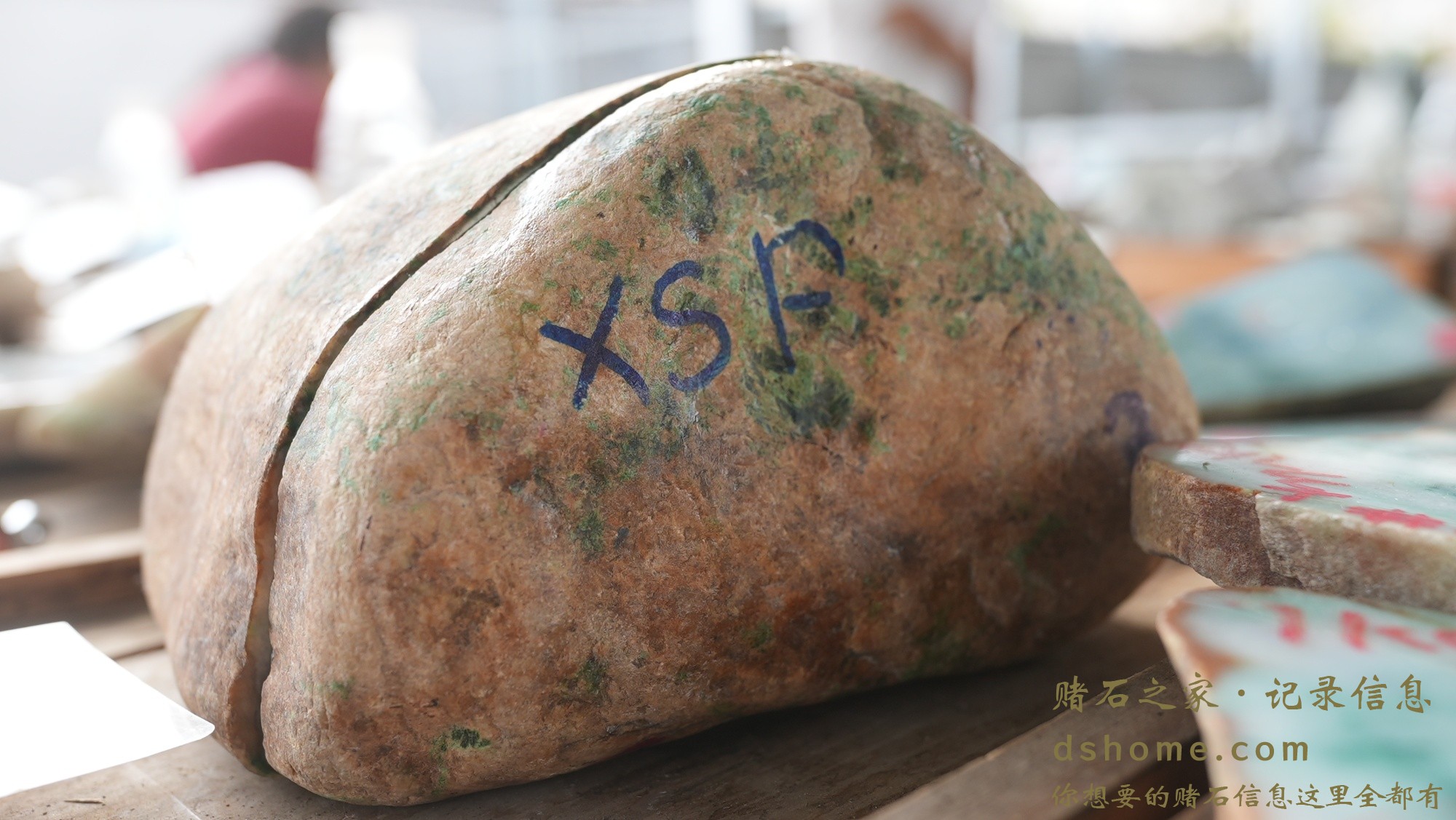

↑从皮壳上看,整个料子挺光滑的,没什么大裂,皮壳本身是挺好的。但问题就出在这种绿色的花上。这种绿色的花,晶体很乱,中间还有黑色的癣。其实严格意义来说,这种就是癣花癣绿,因为真正的松花晶体是不会那么乱的。如果晶体乱到这种程度,那它本身就是癣,然后又呈现出绿色,所以实质上就是绿癣。
↑全身都是绿癣表现

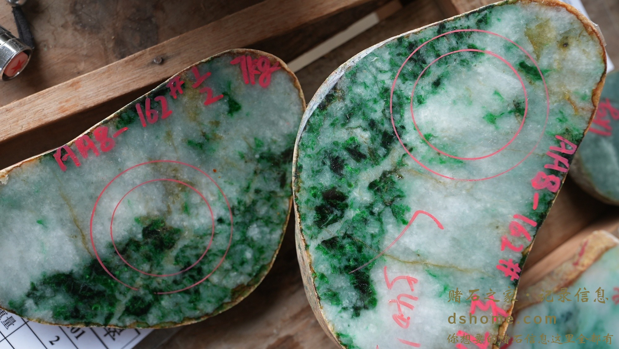

↑这个位置都不是绿癣了,完全就是黑癣表现

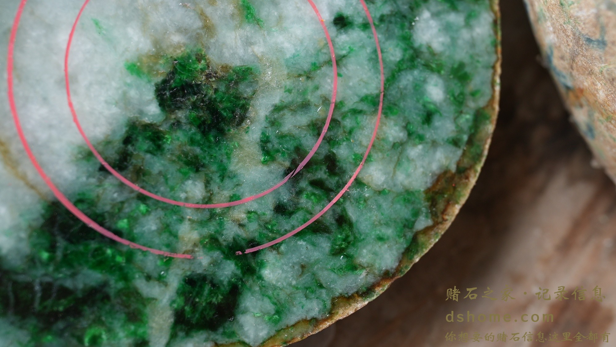

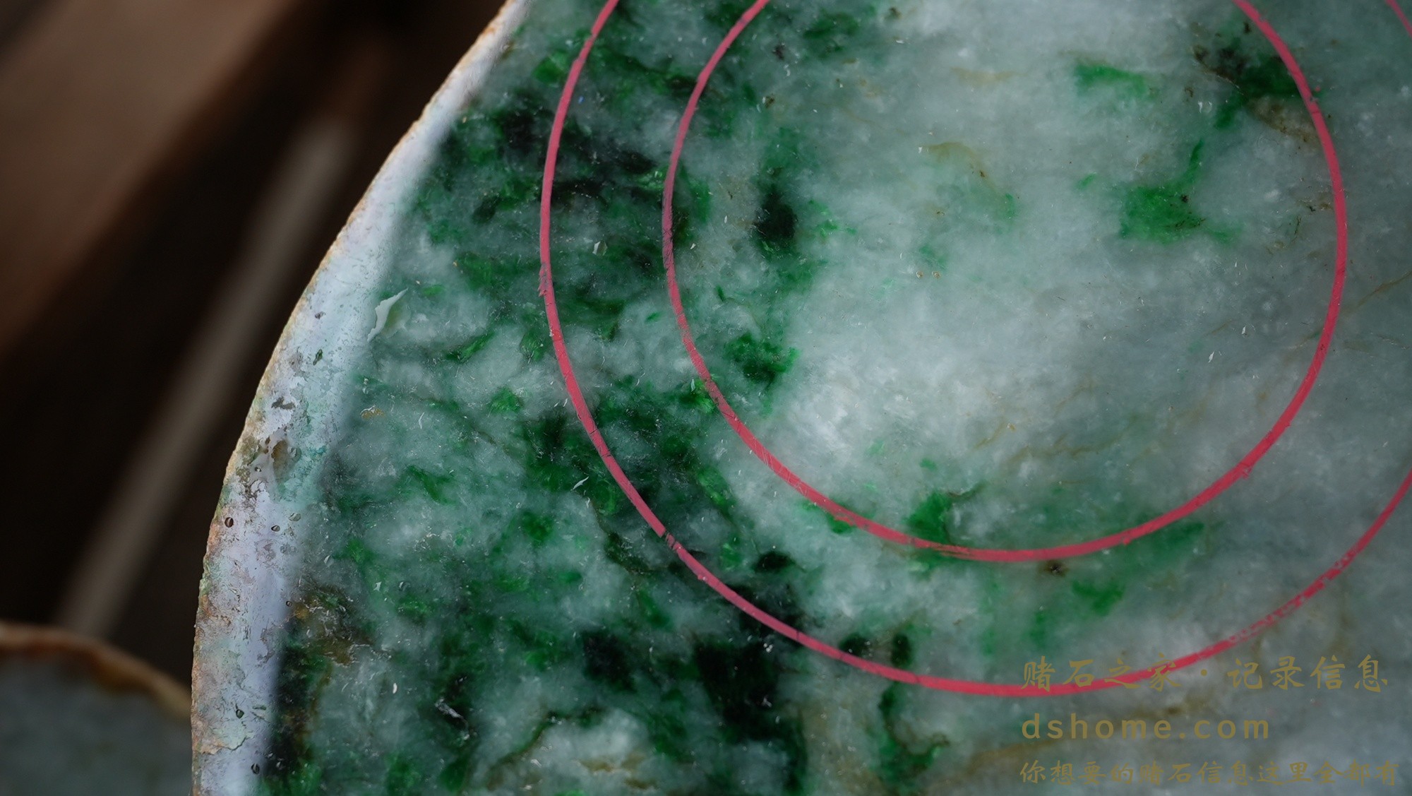

↑内部完全糟糕透了,癣很多。而且它那个绿色的位置也是癣,注意看绿色位置的晶体,本身就是癣的晶体。还有卯水也进去了,没有绿色的那个部分,卯水进到了中间,显得底灰。
↑仔细看绿色位置的晶体,明显不属于玉质晶体,黑色的位置我们都不说了,单看绿色位置的晶体,它本身就是癣的晶体。

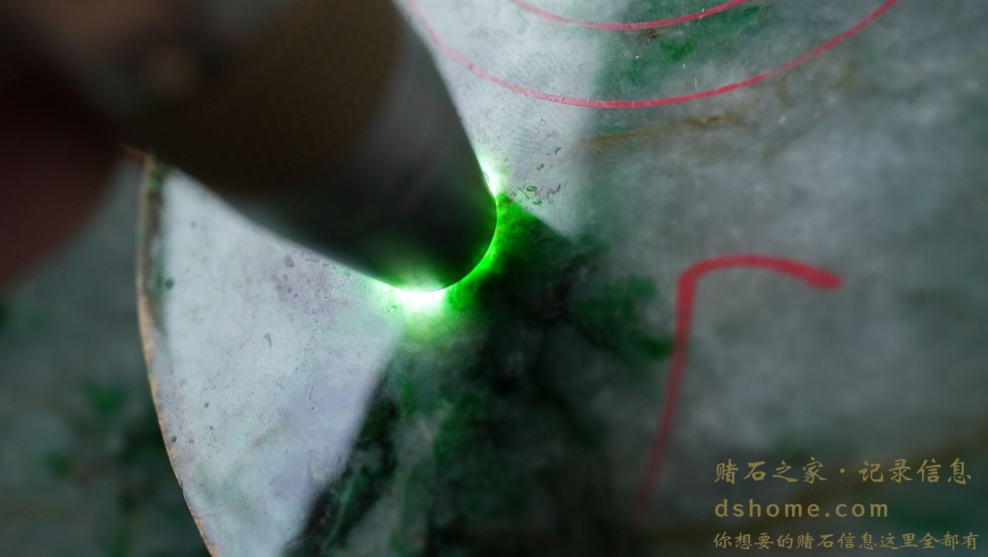

↑右边灰色的位置。就是卯水进来,造成的底灰,玉质非常粗大。

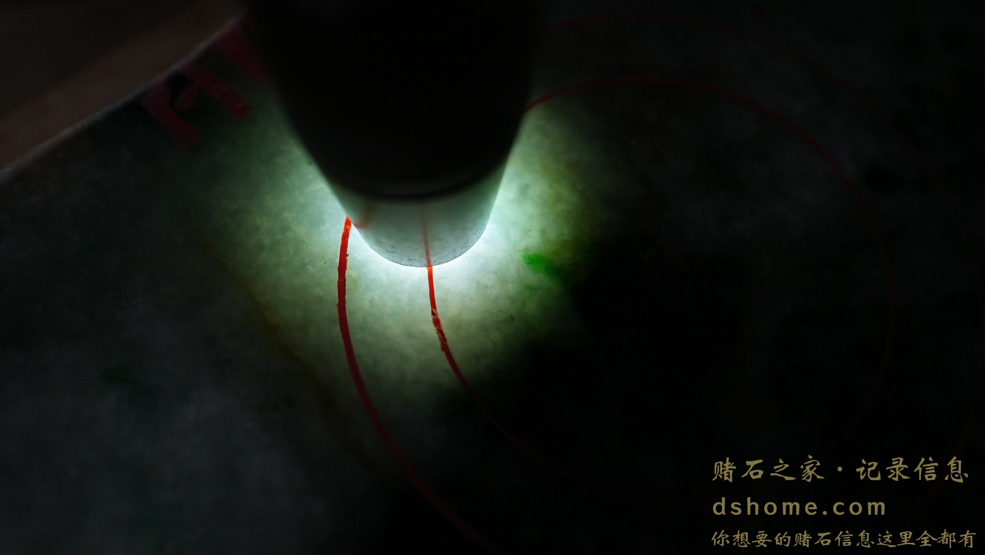

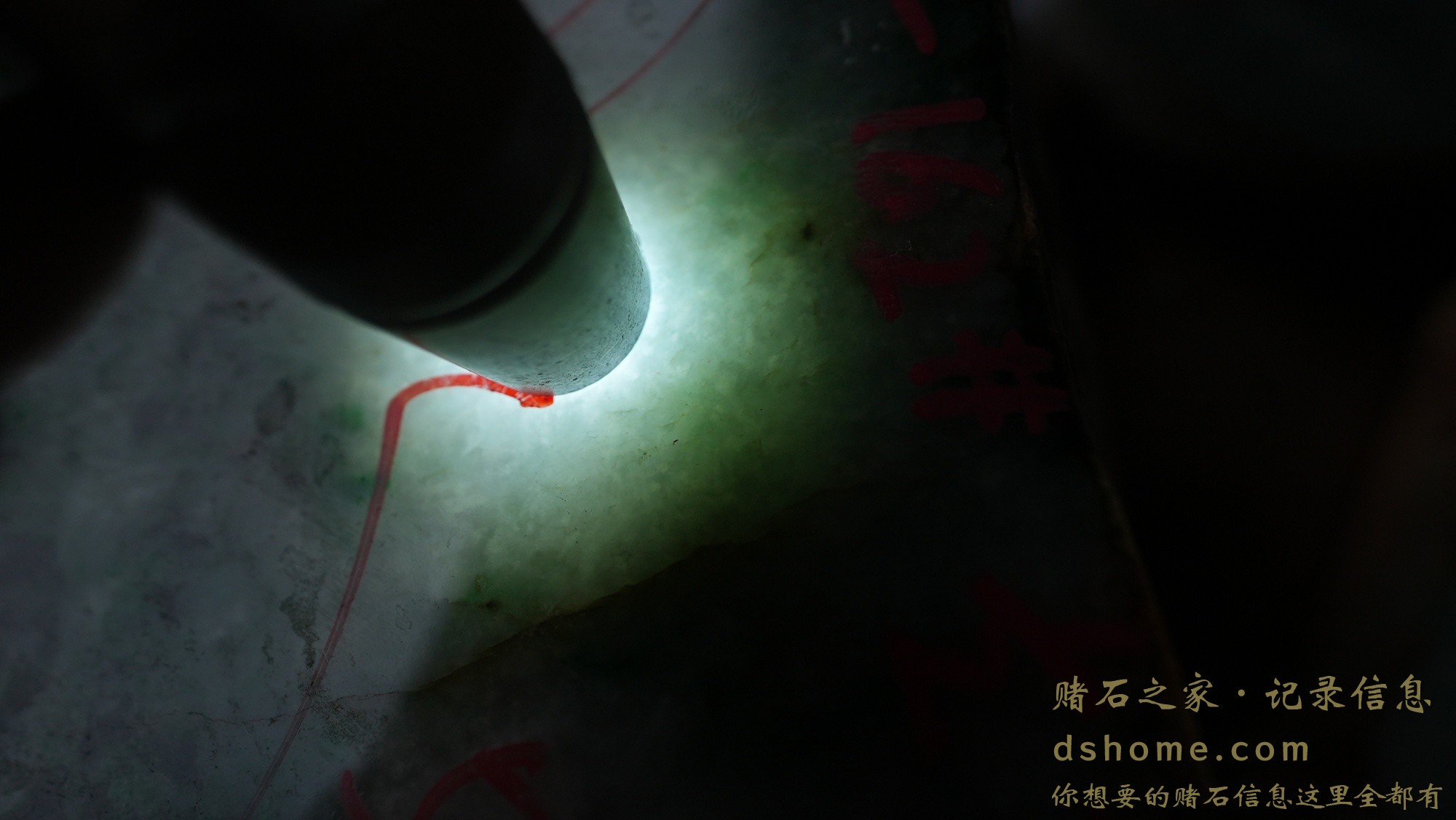

↑打灯看到晶体跟豆种料一样粗了
↑彻头彻尾的垃圾料,关键是起拍价还要几万块钱,这是骗谁呢?骗那些自我感觉良好,觉得下面还绿?
