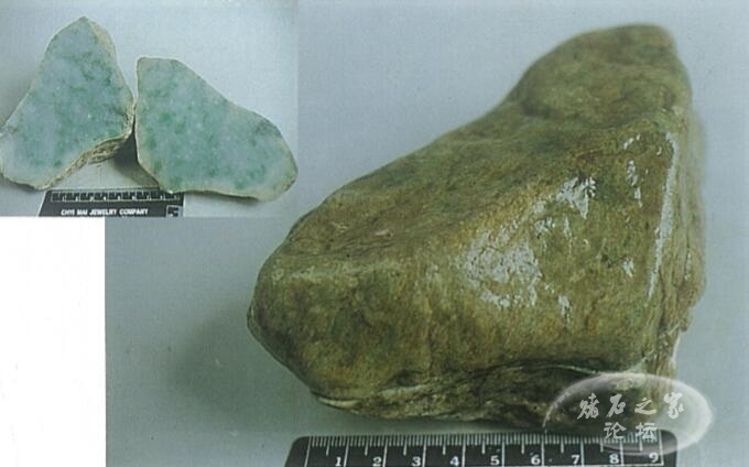

带形松花
如松叶的绿色,细点状,有时成一片约一公分或者半公分不等的宽度。有粗有细,其艳色的程度也不同因而在皮壳上的艳淡也不同。如果其鲜艳程度好,种肉也好,这种带型松花是比较好的赌石。如果其本身底子差,砂太板,松花太明艳,有时此种松花切解后,色进不深,有此毛病。

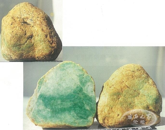

跳带松花:
这种松花像一条线的方向走向,有粗有细,没有相连,而且是呈块状、条状间断性的表现,所以称跳带松花。这种松花如果玉石种好,也是赌的好材料!

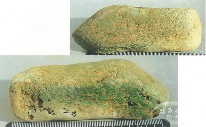

丝丝松花:
此松花如细丝,有的细如头发,有的如回香,有的如香。呈一面走向,直弯不一,长短不一,稀密不一。有的在石头的一面,有的在一个石头上均有分布绿色,艳淡不一,此种松花如果分布在种好的玉石上是赌石的好材料。
种好底亮色艳,其一小丝丝就能反弹,扬色几丝丝就可以使一个戒面呈现全绿。
如种不好,色不扬反弹差,色死就只能作为牌子料。

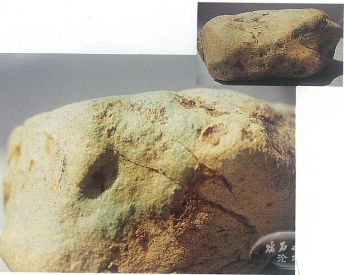

膏药松花:
此松花往往只生在玉石的局部,呈一块一团的形状,形如膏药,故而叫膏药松花。
这种松花如包裹玉石三分之一,是赌涨机率很高的玉石。如果只是在表皮沾一点,渗透绿,其色就进不进。

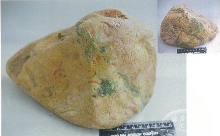

点点松花:
在石头的砂发、皮壳上,绿色的松花呈点状,稀密不均,艳、淡不一,这种松花在玉肉内部结不成色团,不容易连成一片。
表如其里,里如其表。这种表现只能是牌子料。
遇上点点松花密集,要看两点之间绿不绿。
如生在种好底亮的玉石皮壳上,没有裂纹或无其他病,会是一件好料子。

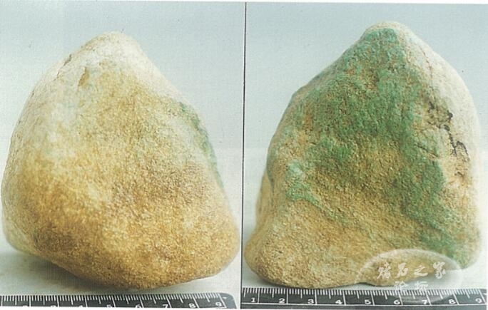

乔面松花:
如磨细的乔面绿粉,其色呈黄绿、略淡。撒在玉石的外面皮壳上,呈一片或整个的淡淡绿色,有的会是一点点或一塘塘的,比较紧硬的绿色表现,乔面松花的面积较大,覆盖整个或半个玉石,是比较好赌的表现,但还得要种好。
如果在瞒上,种好那是赌涨机率高的好料!
