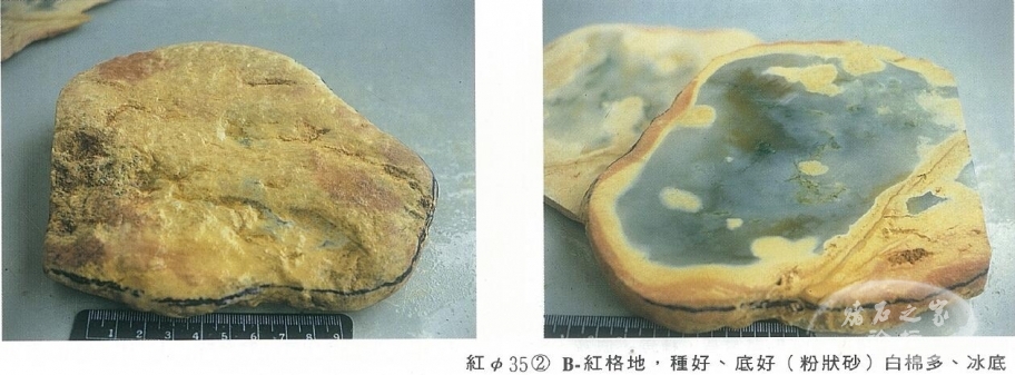

11、鸡血色层石脚:又叫红格地或红石脚。

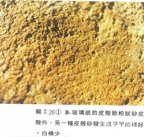

1、糠状砂:似如
稻谷的外壳一样的形状,结晶粗、组织粗。砂粗=肉粗
2、盐状砂:似如海水晒干后的粗盐,还有与
味精粉状一样的,其结晶质成半组织状。砂中=肉中
3、粉状砂:其砂细如粉、结晶、组织均消失(肉眼看不到晶片),似如冰块或
水晶一样。砂细=肉细
   由此可知玉肉内的结晶、大小粗细、消失对其玉肉质量及关系是非常重要的。

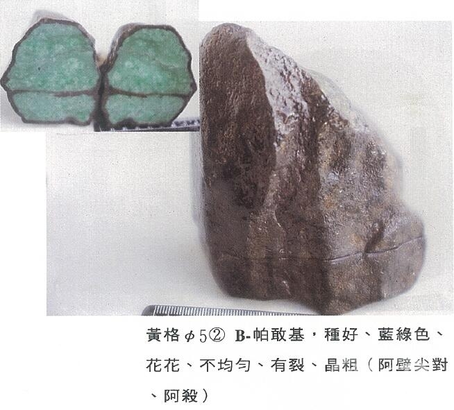

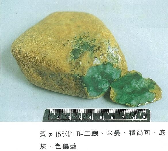

 楼主| 发表于 2016-3-16 16:28:41 | 显示全部楼层

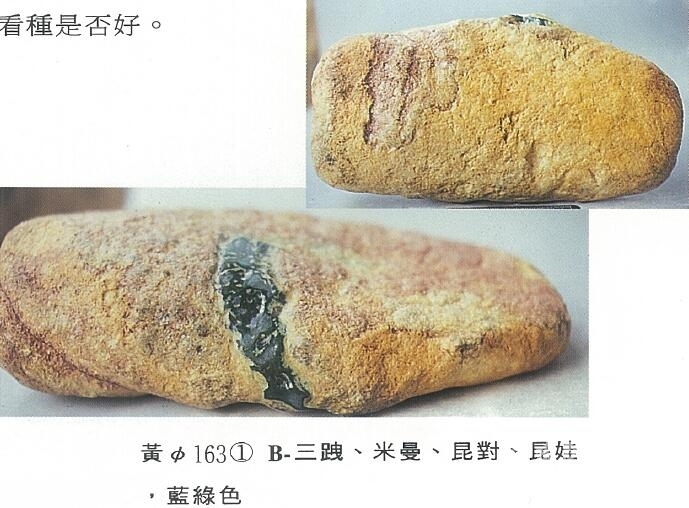

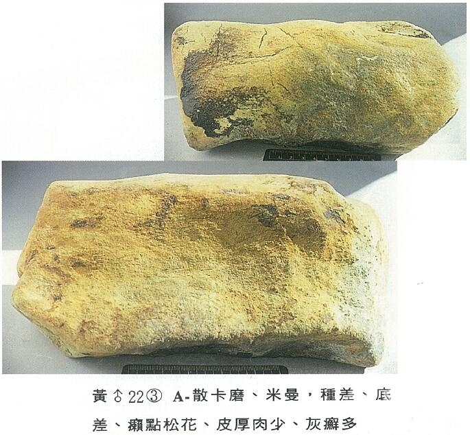

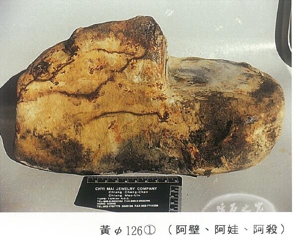

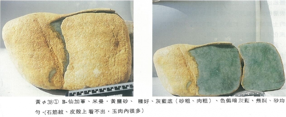

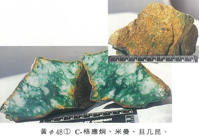

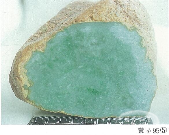

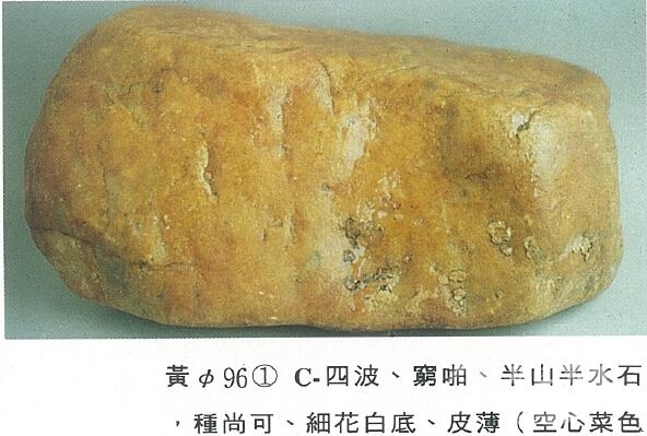

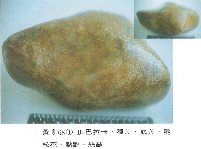

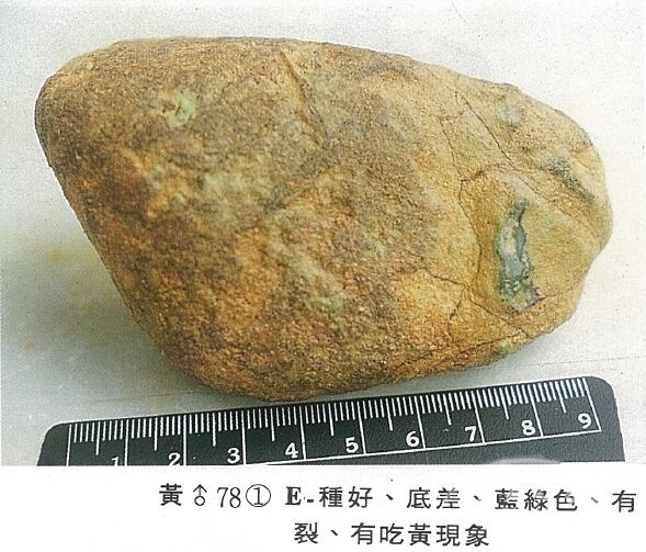

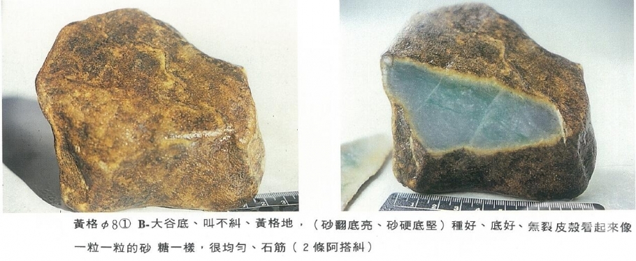

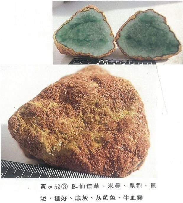

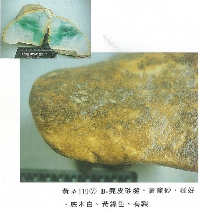

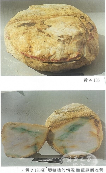

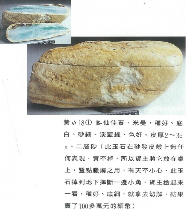

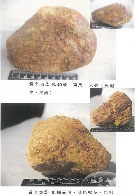

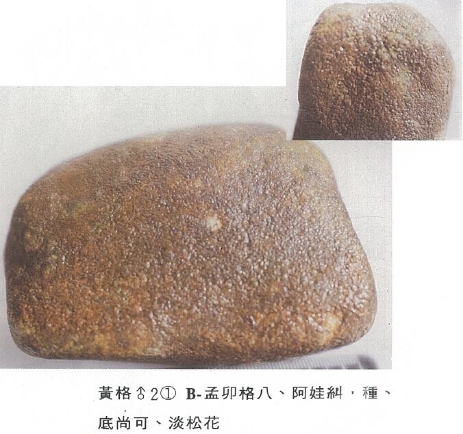

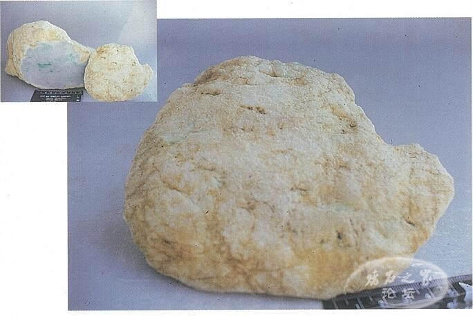

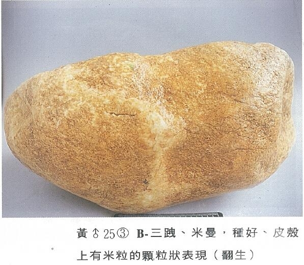

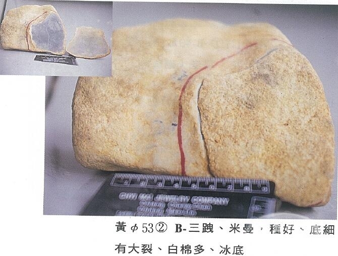

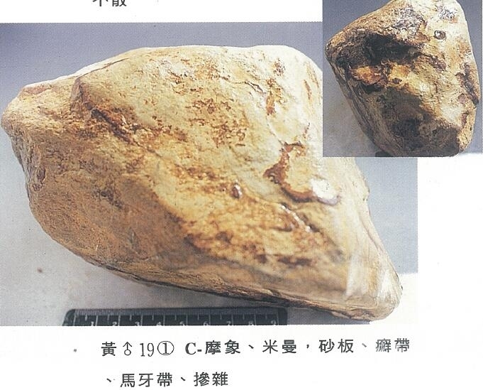

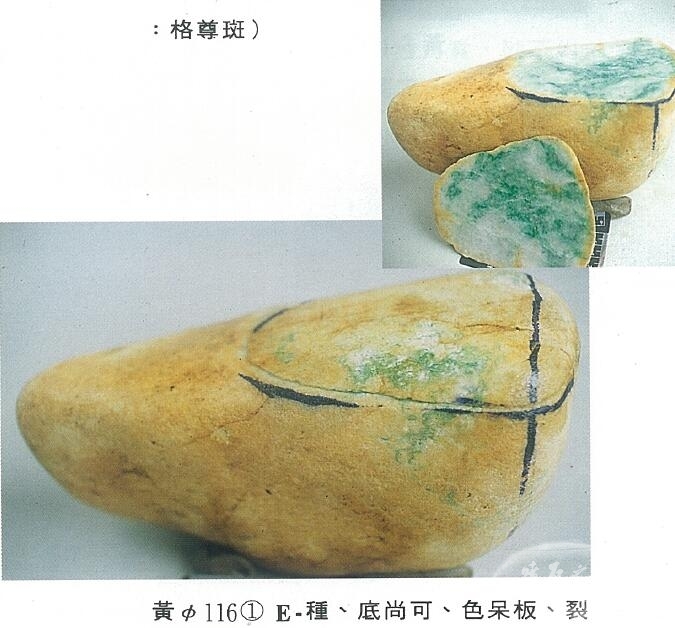

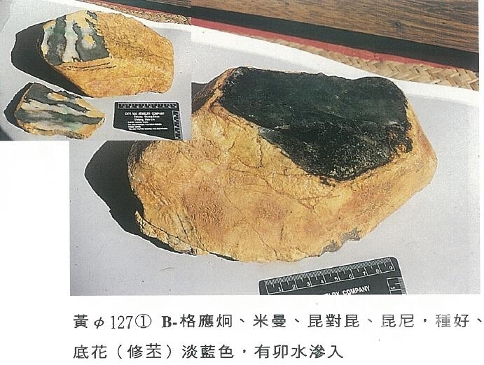

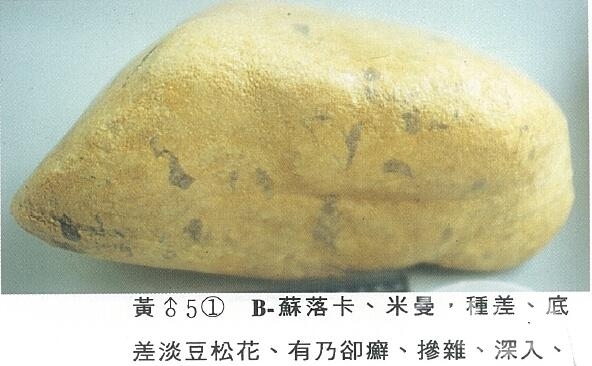

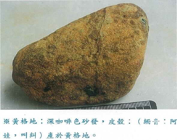

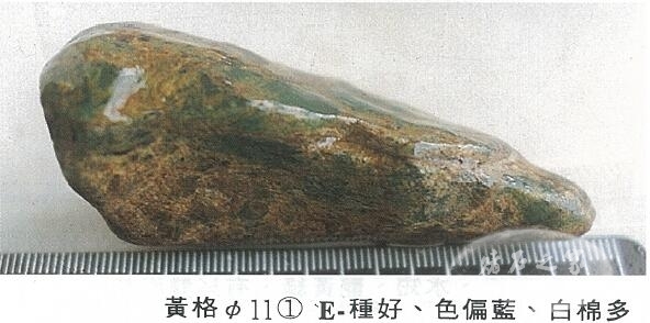

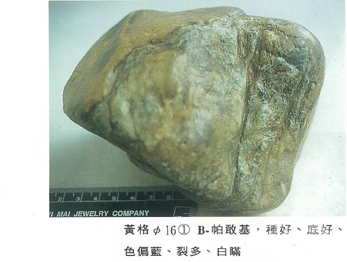

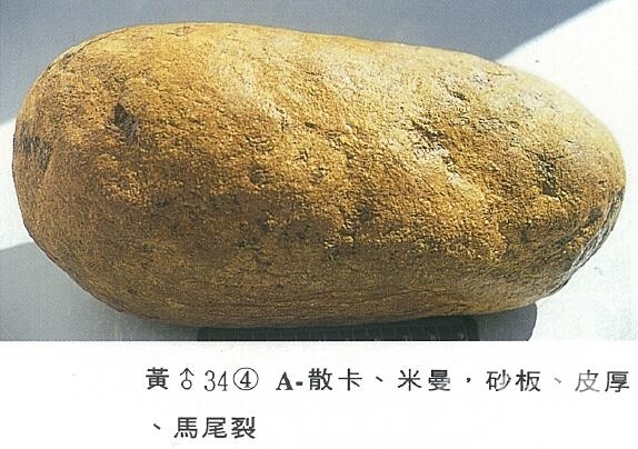

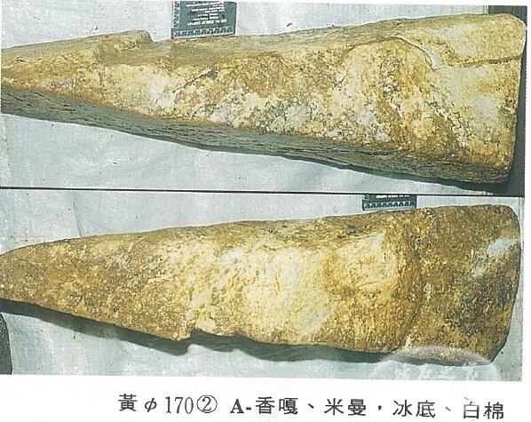

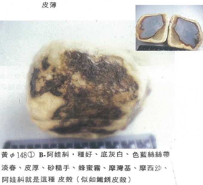

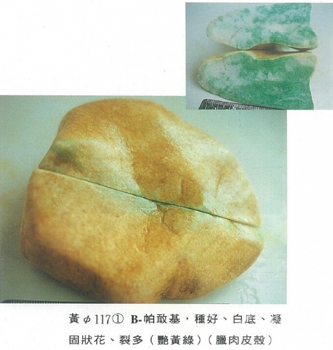

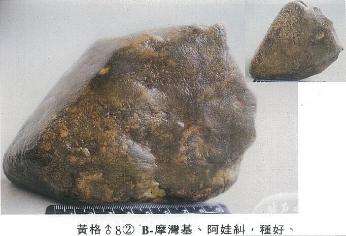

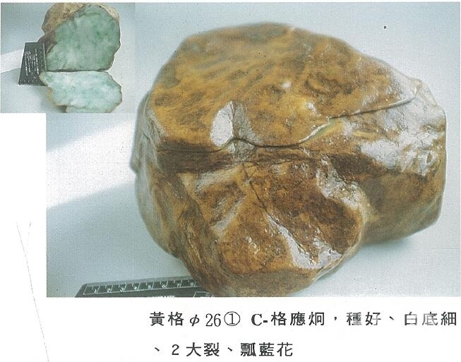

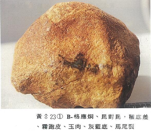

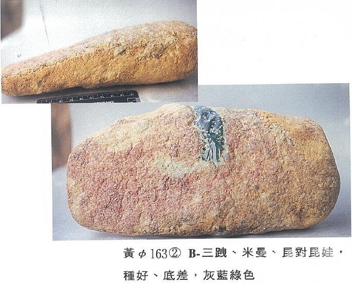

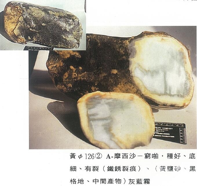

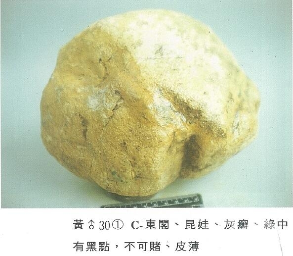

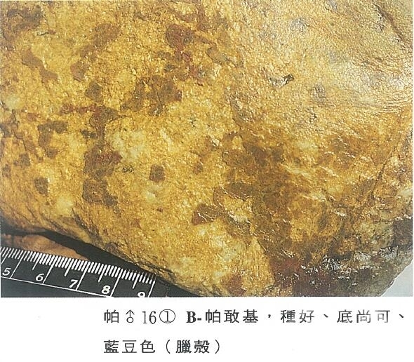

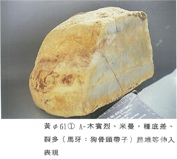

黄盐砂皮壳
分为:1、深黄盐砂 2、淡黄盐砂 3、黄黑盐砂 4、黄红盐砂 5、深咖啡色 6、淡黄灰色
黄盐砂:砂泡出于米曼层
黄格跌:砂硬、紧
 楼主| 发表于 2016-3-16 16:29:38 | 显示全部楼层
 楼主| 发表于 2016-3-16 16:30:43 | 显示全部楼层

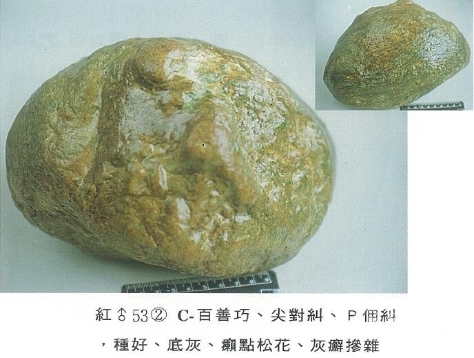

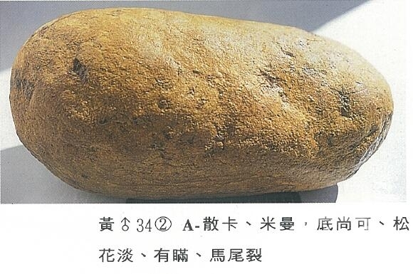

 楼主| 发表于 2016-3-16 16:37:42 | 显示全部楼层

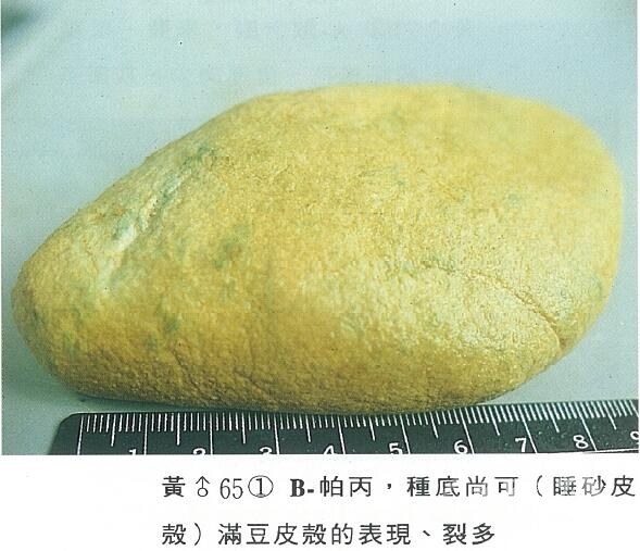

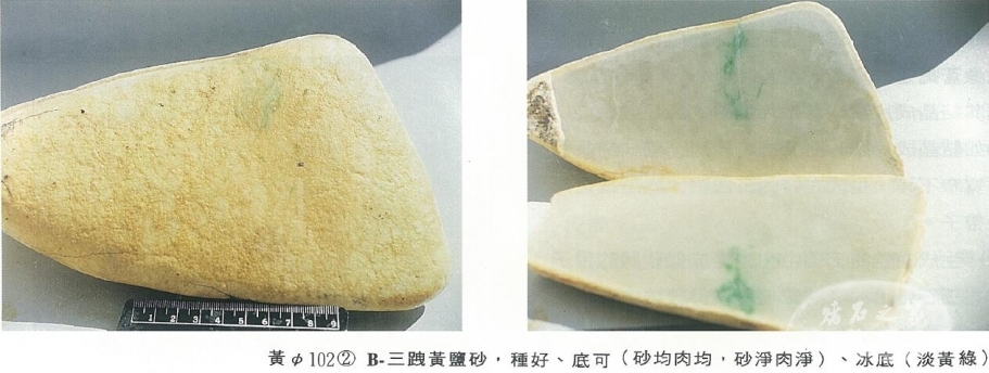

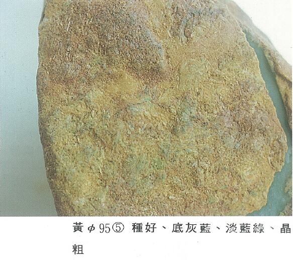

          山石、这种皮壳是一种黑黄色的石脚层中出产的玉石
淡黄灰皮壳:淡黄皮壳、黑红色皮壳,这些皮壳在帕敢基的各种地层的硬石脚层中出产。
          山石:大小不等,产量很多、几乎所有的场口均有黄盐砂皮壳,是属较难辨认具体场口的皮壳。
               黄盐砂表皮翻出黄色砂粒,好像是立起来,摸上去很像荔枝皮,很糙手,这种石头种好。
               砂粒生成帖而光滑、不糙手、多数种差、
               其砂料大小、粗细不重要,重要的是要整个玉石的砂发要均匀,不要忽大忽小,不由其种就会差。
 楼主| 发表于 2016-3-16 16:40:21 | 显示全部楼层

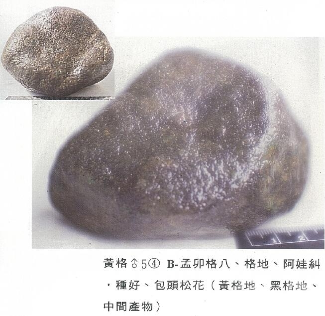

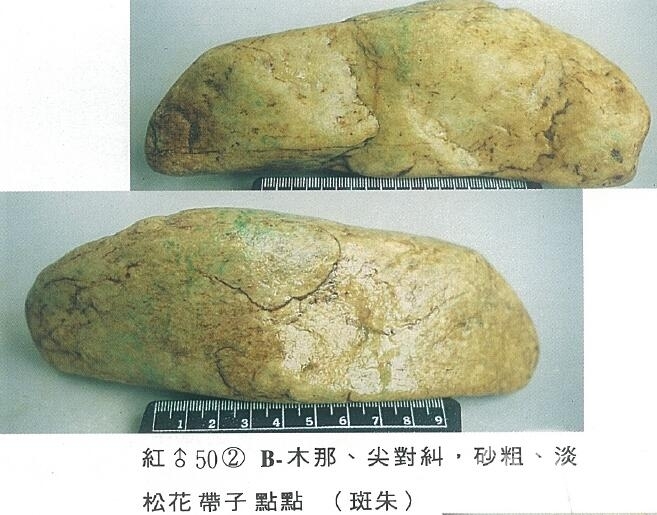

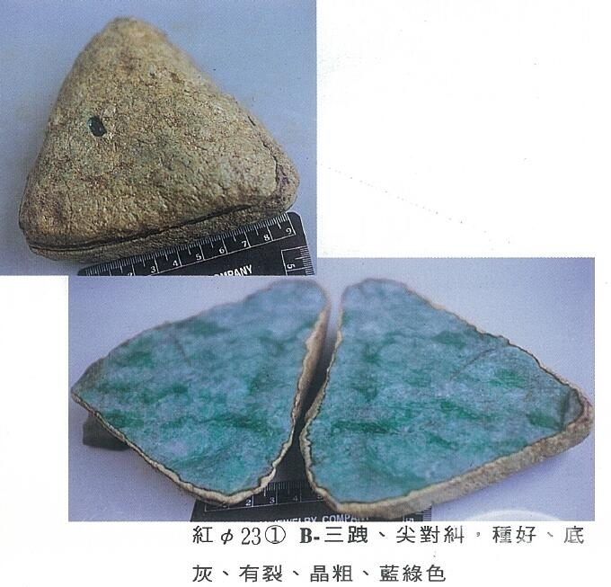

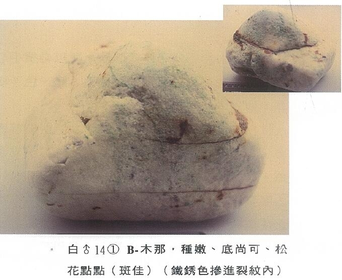

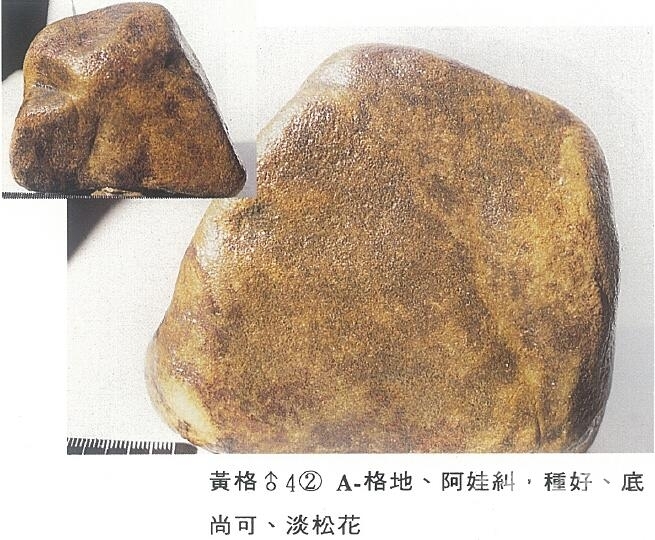

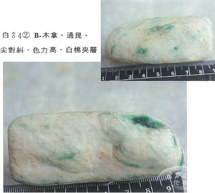

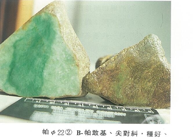

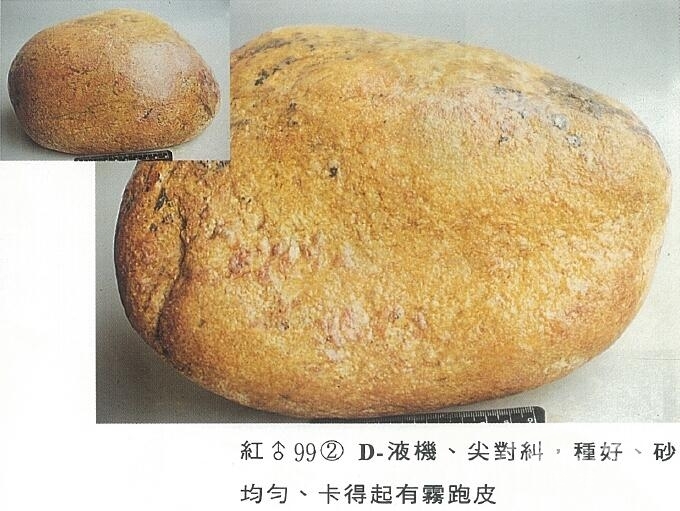

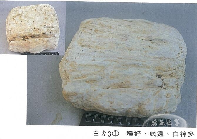

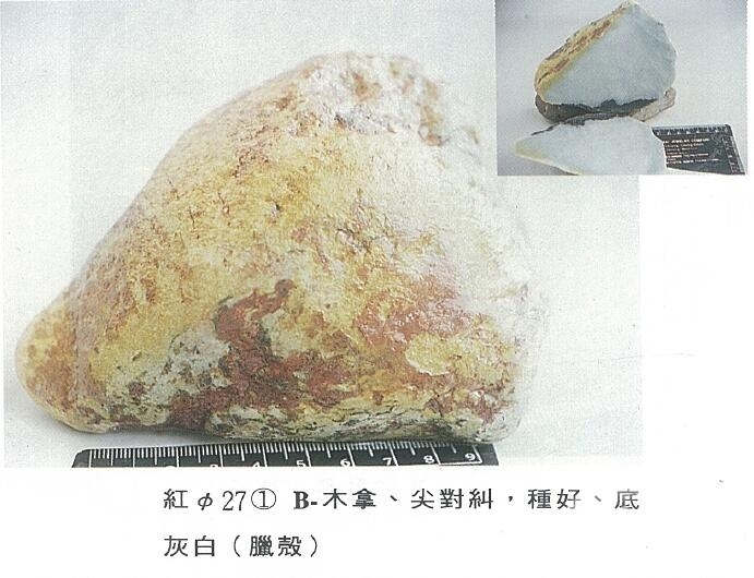

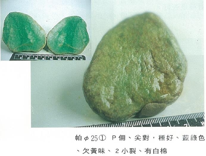

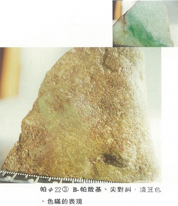

白盐砂皮壳
白盐砂皮壳:产于头层,格地。
     山石大小均有,砂发的表现与黄盐砂大致相同,砂发生成要均匀,不要忽大忽小,有皮无雾,种嫩。产质约20%较好,尖对纠的出的种嫩。
     产地:帕敢场区:木那,小场区:龙肯场区:格地磨,色较淡。
 楼主| 发表于 2016-3-16 16:50:32 | 显示全部楼层

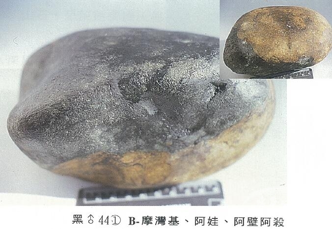

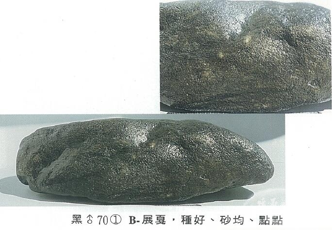

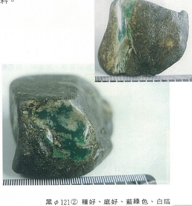

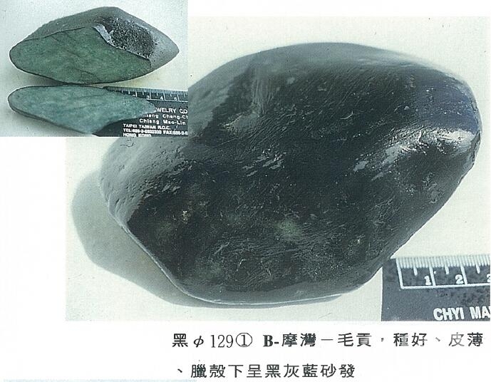

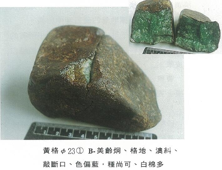

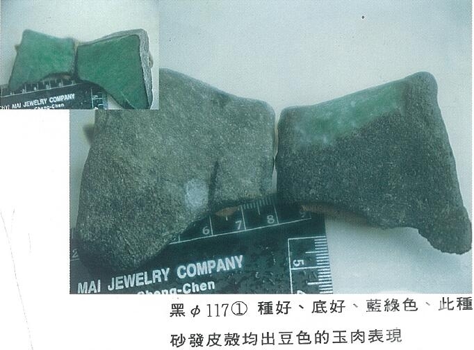

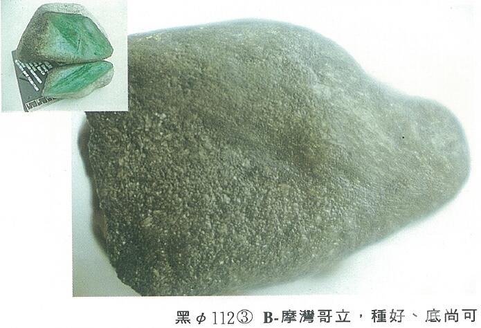

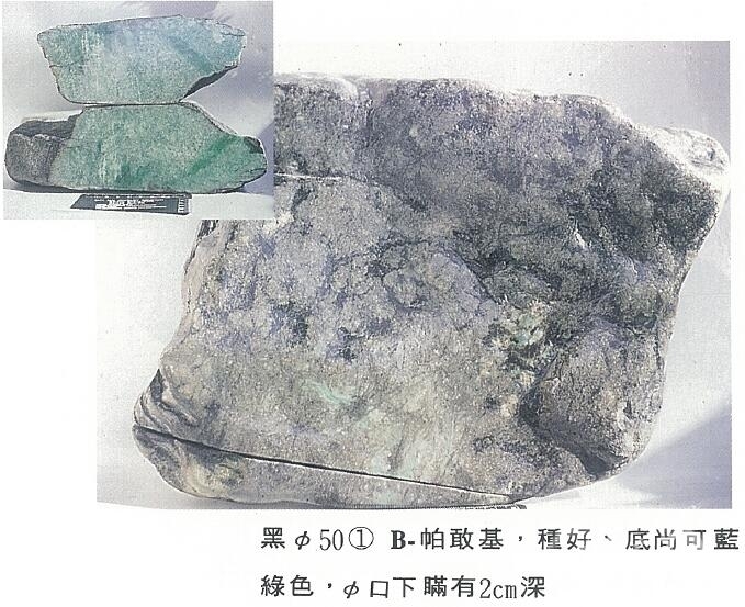

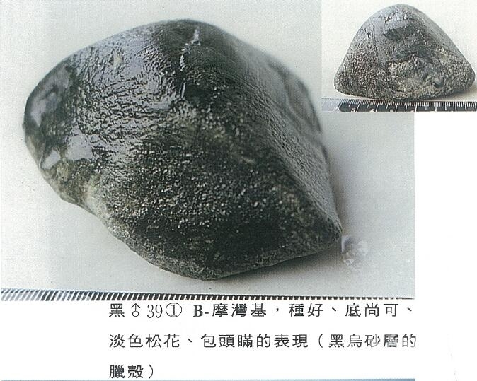

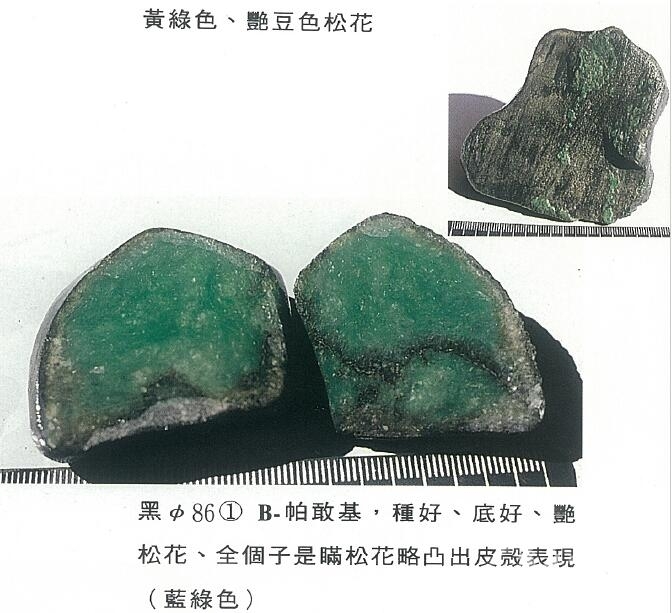

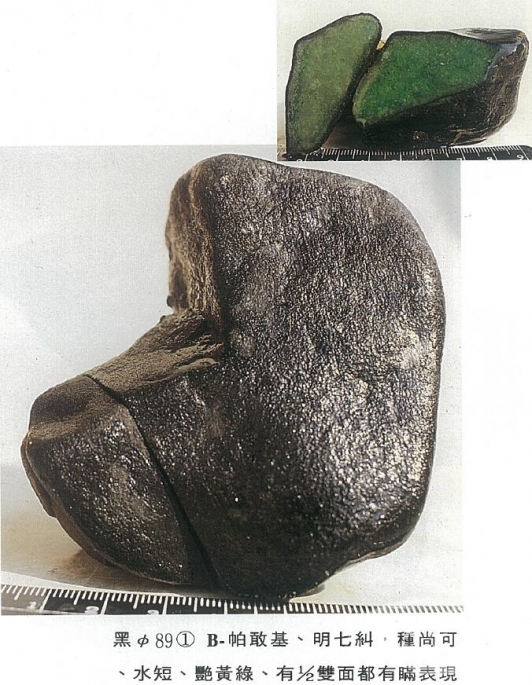

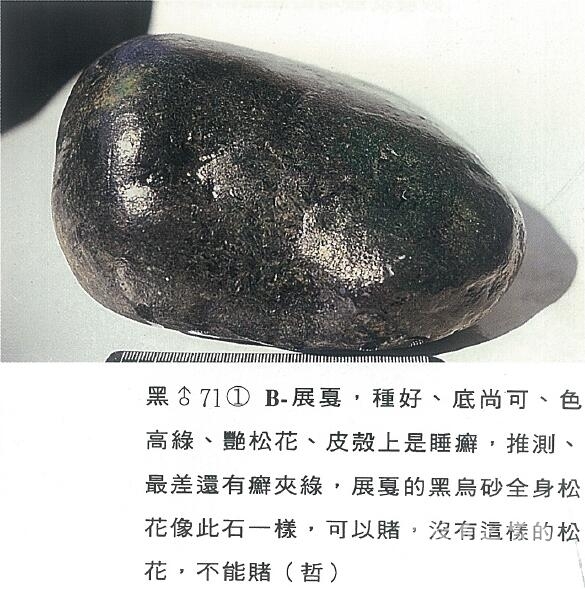

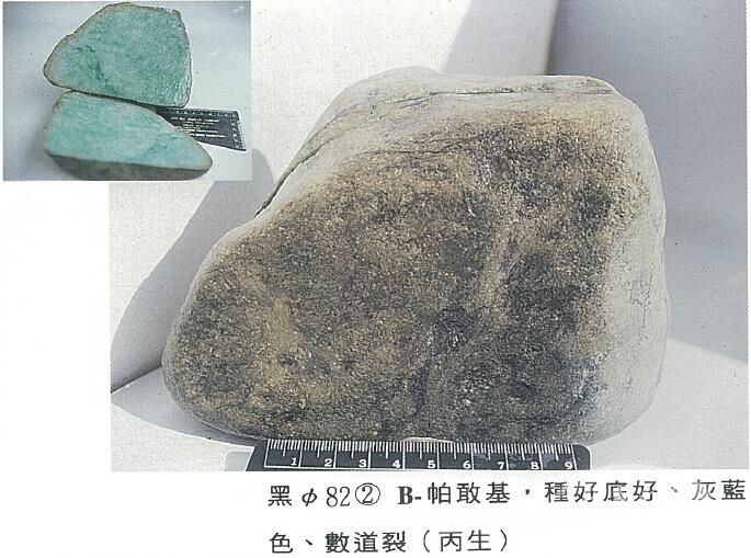

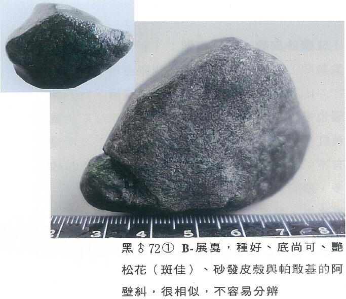

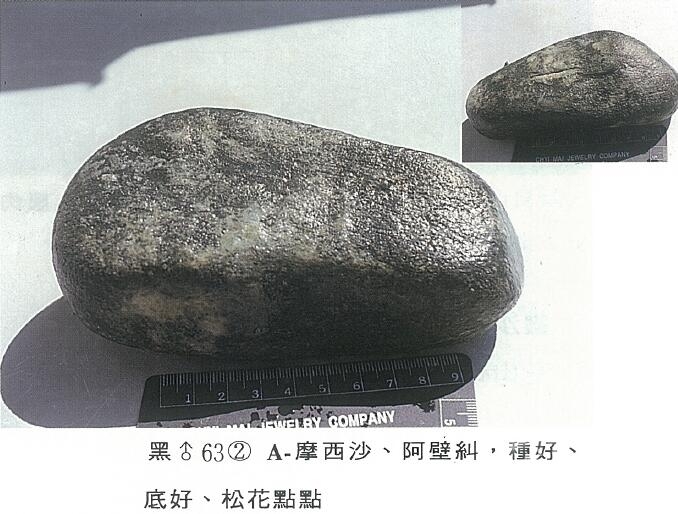

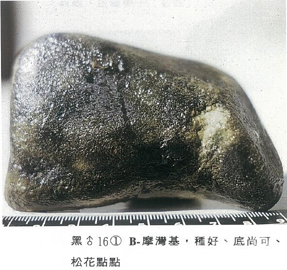

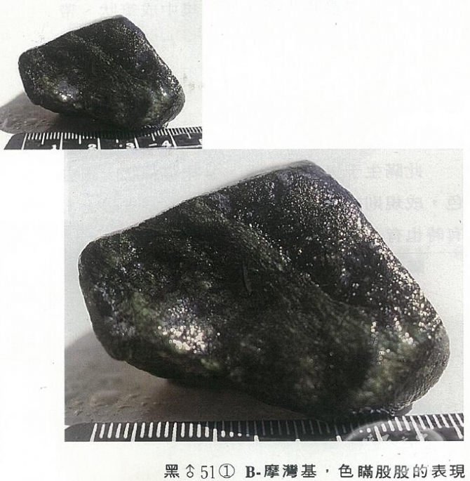

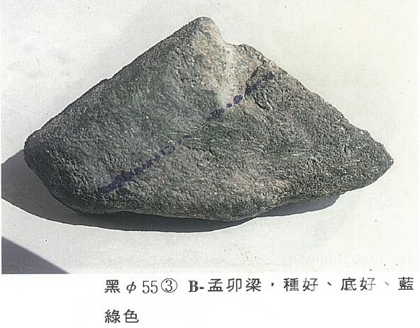

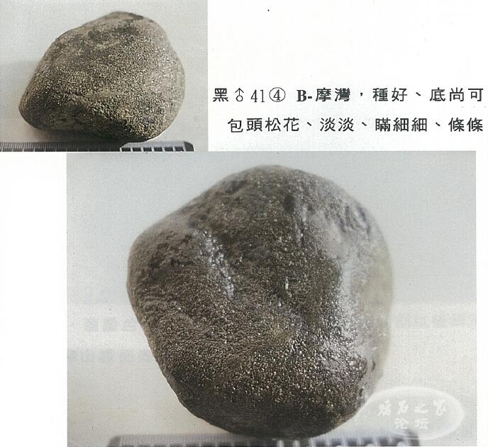

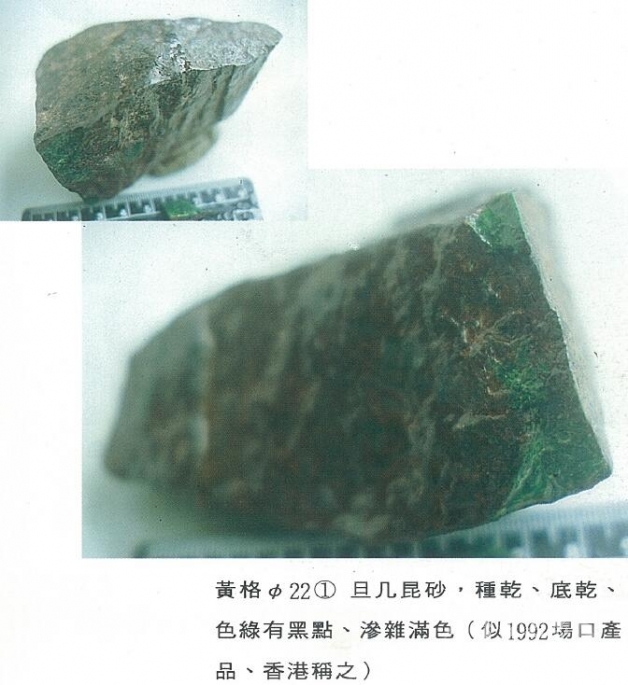

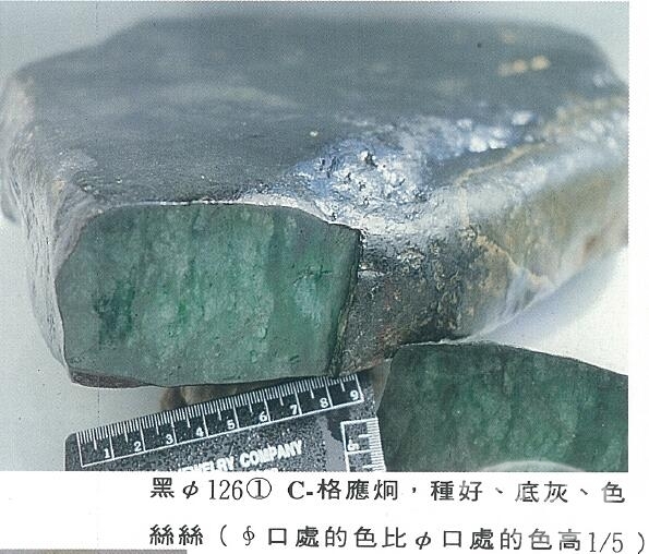

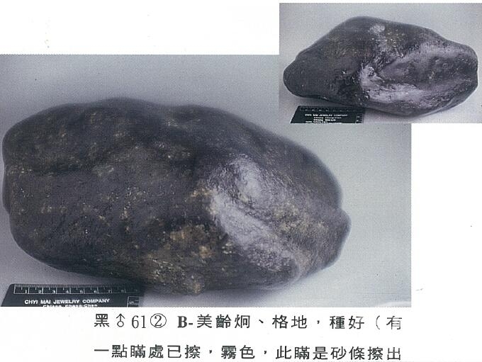

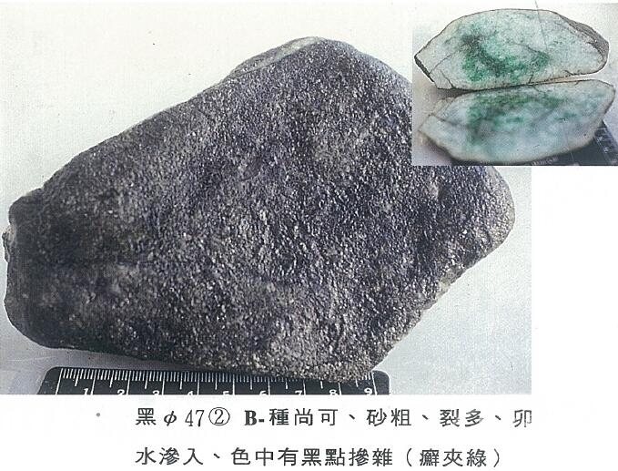

黑乌砂皮壳

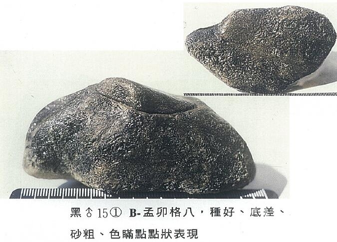

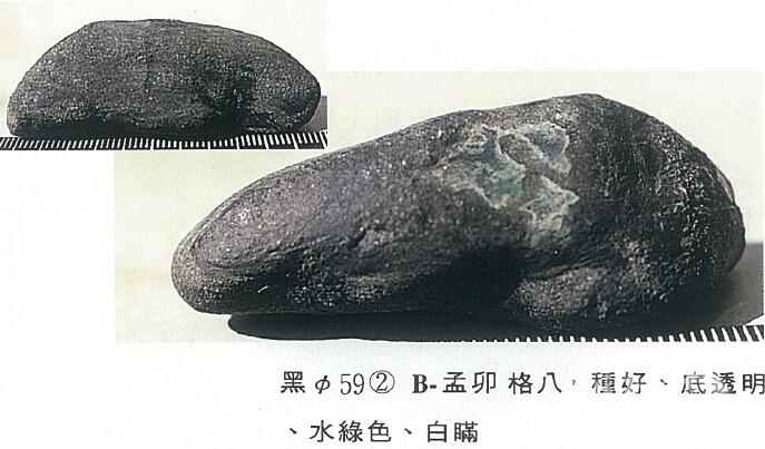

         山石,大小均有产于蓝、黑石脚层。此石脚层硬如混凝土,要用千斤去慢慢撬挖,黑乌砂出土时,皮上有一层黑的,光泽发亮、滑溜溜、粘沾的一层黑腊包裹着,这是黑乌砂的特点。

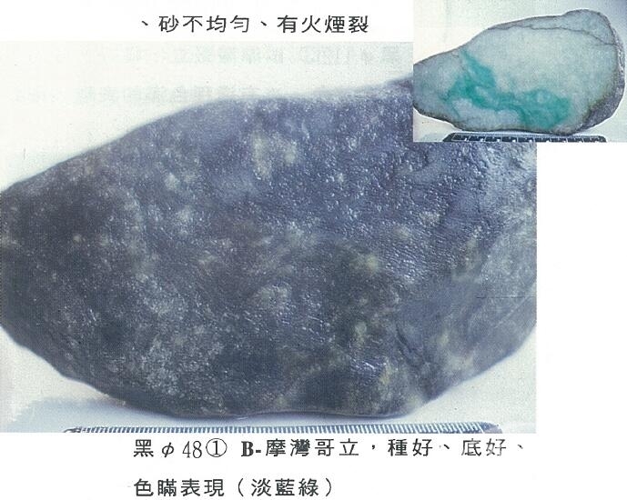

              产量很多主要产在帕敢场区、摩基湾场区、摩湾哥立、孟卯梁。
              大孟卯最出名,与南奇的黑乌砂一样容易解涨是抢手货。在场上景颇族老板最会解涨黑乌砂,他们对黑乌砂有独特的认知、经验及体会。

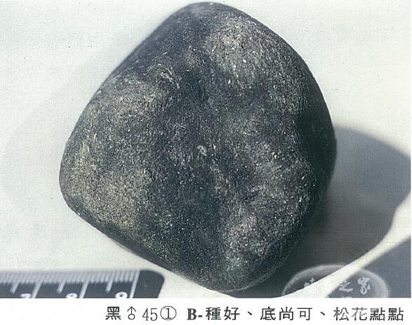

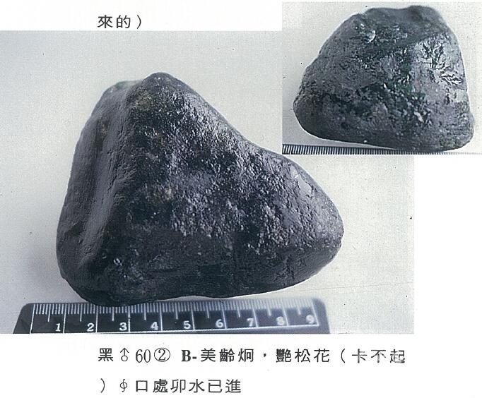

      1、黑乌砂由于有腊壳覆盖着砂,所以必须要小心清洗轻敲洗掉腊壳后仔细寻找砂、瞒、色的表现。
      2、香柱、美龄炯场口所产黑乌砂腊壳紧蓝底多,如果种够老,其腊壳用手摸到或碰都很容易掉。
      3、展戛场口南奇莫罕场口的黑乌砂略灰蓝、称灰乌砂。小件头居多。
      4、腊壳沾在没有砂发的皮壳上,其腊壳就很紧、很紧,不容易掉,有砂发的地方,或种够老,腊壳就容易掉。
      5、黑乌砂发中还存在很多独特的瞒、色瞒表现,将于各种满的表现中介绍。

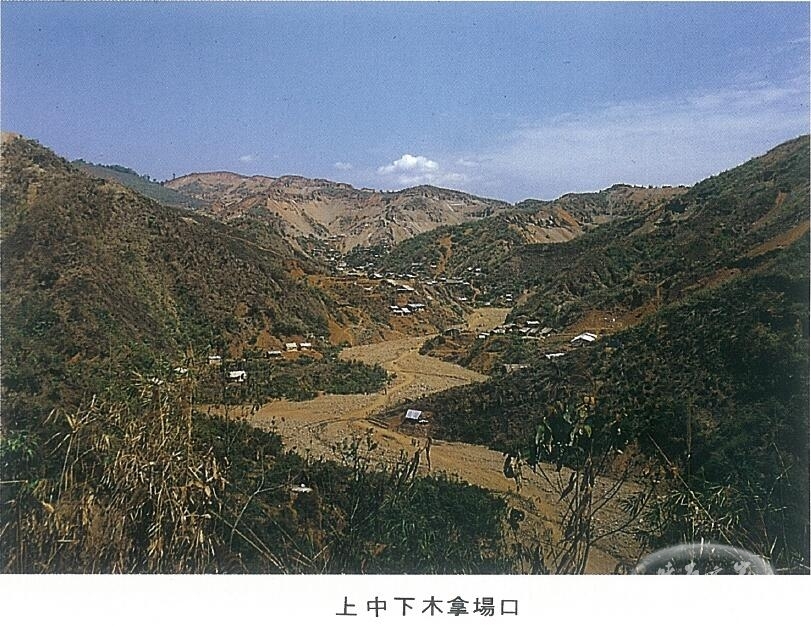

 楼主| 发表于 2016-3-16 16:56:10 | 显示全部楼层

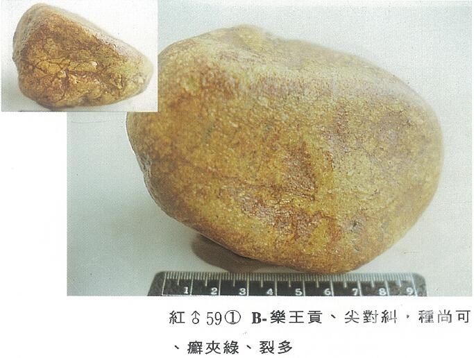

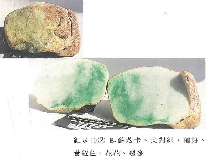

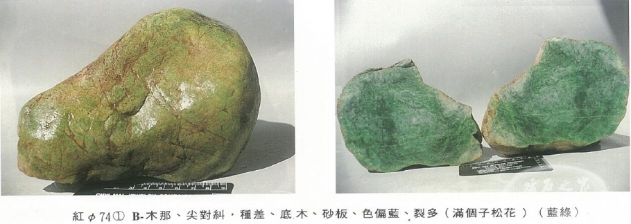

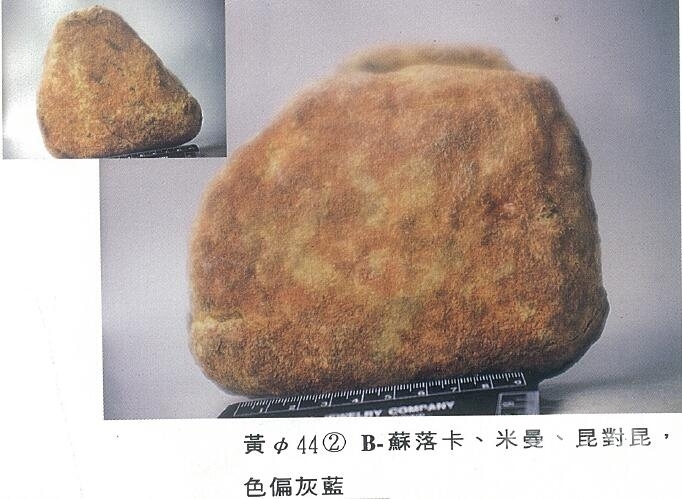

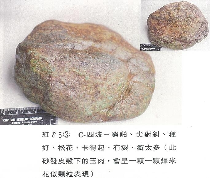

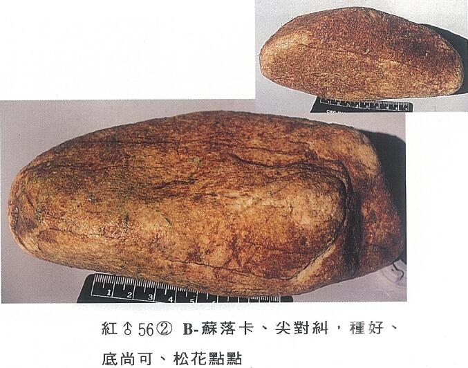

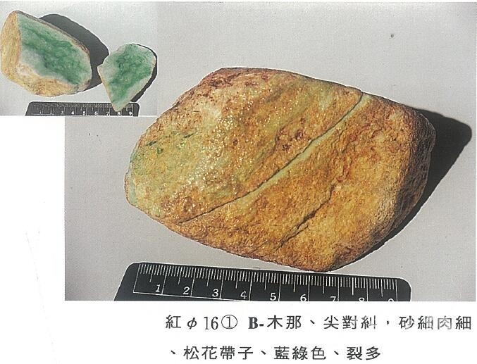

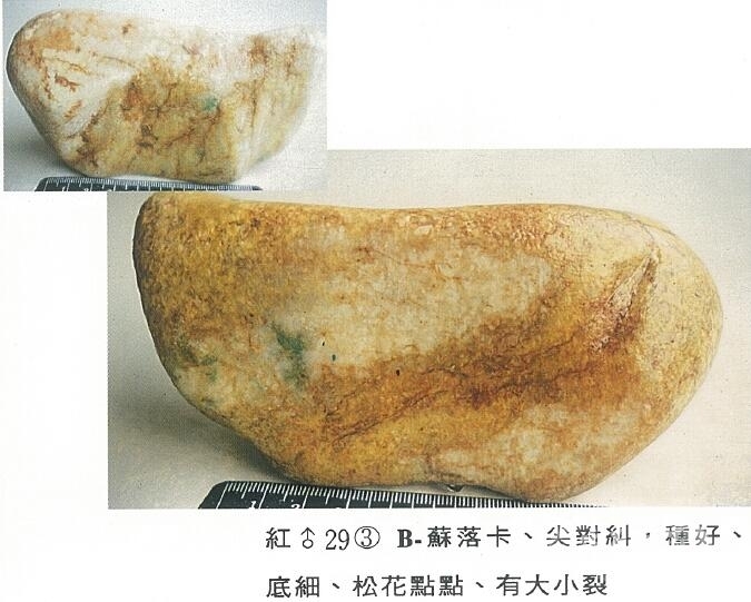

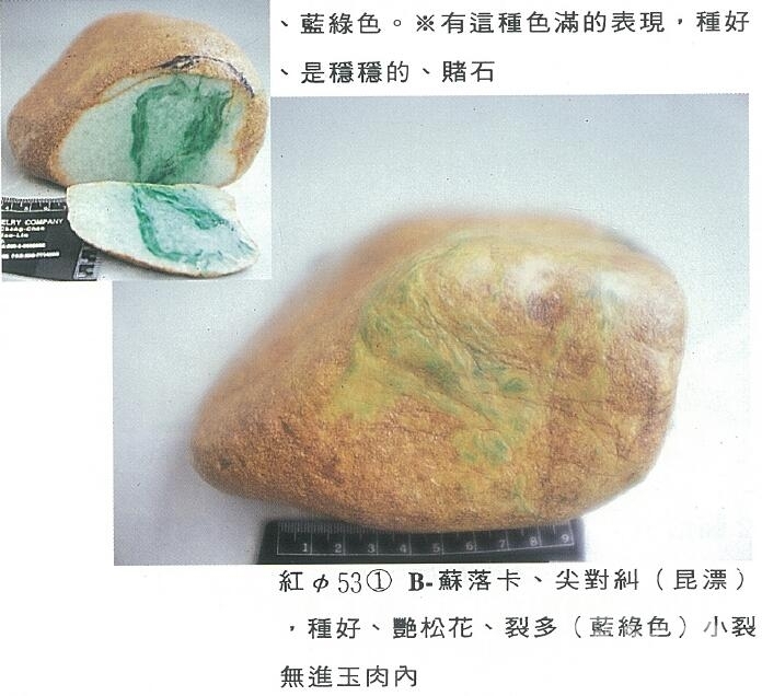

红盐砂皮壳
               山石,大小均有,产于红石脚层。此石脚层也很硬,所产的红盐砂皮壳有时呈红色或黄红色、淡黄红,这是红石脚层的地区及深浅有不同的关系,此红石脚层的产物,大都裂纹多,没有裂的很少。
      1、木那,苏落卡的鸡血层,砂发的红与帕敢基的红不一样。
      2、木那,苏落卡两场口砂发的红色差不多,但黄味不同。
 楼主| 发表于 2016-3-16 19:04:37 | 显示全部楼层

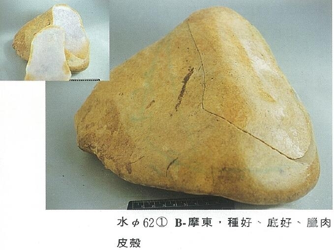

腊肉砂皮壳
              水石,皮壳红如腊肉般,光滑而透明,产于雾露河及小支流的河心中。
 楼主| 发表于 2016-3-16 19:13:24 | 显示全部楼层

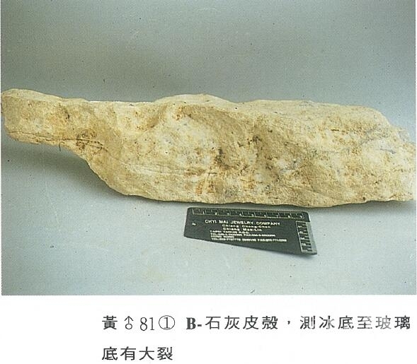

石灰砂发皮壳
              山石、石灰皮壳,故名思意,外皮如石灰,有的像用水湿过的石灰(白灰、白灰的),放在石上干后成硬块状,有的用铁刷可刷掉石灰层,露出白砂,该
玉石都种好、底好者达冰底或玻璃底。
              主要产地:帕敢、香洞、会卡等场区。
1、石灰皮壳,有细细的砂粒但呈泡泡状,其种就不好。
2、石灰皮壳,有细细的砂料呈贴贴实实一堆一堆的种才会好。

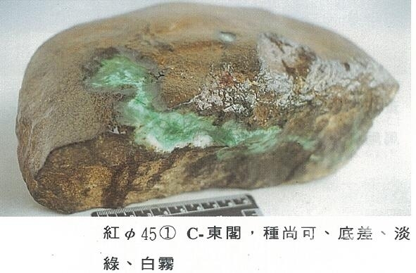

铁锈砂发皮壳
            山石,砂发皮壳有铁锈色,红黄一般,一片片红黄,一股股,多数底灰,如是高色就能胜过底。
            主要产地:香洞场区,东阁场口

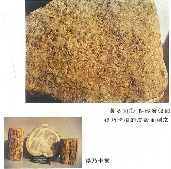

得乃卡砂发皮壳
             山石,此种皮壳,外皮砂很细,但皮厚,如同得乃卡树皮,看起来很酥松,但实质是很硬,其色一般均较淡,砂发呈黄白色。
             主要产地,达木坎场区,莫格叠。
注:得乃卡树:是缅甸妇女们常用来擦脸的一种树皮,这种树的皮很厚酥松,缅甸妇女把此树锯断成30~50公分一截,用一个打磨光滑的砂石板浇水磨浆,擦在脸上,据说可以消炎、解肿,擦在脸或皮肤上有冰冰、凉凉、清香的味道及感觉。一种原始药材、香料,相传至今仍可见用场。

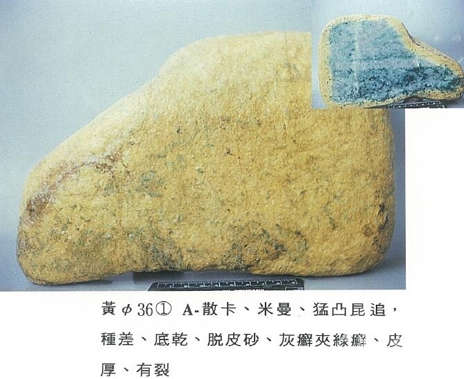

脱砂皮壳
           山石呈黄色,表皮的砂粒很容易掉,有的慢慢变成白色,有的仍是黄色或红黄、黄白色,只要砂均匀,种会好。
           主要产地:香洞场区、东阁场口。
     最怕有火烟裂,会使玉肉病变吃干。

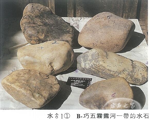

水石皮壳
       水石,产于雾都河及其小支流的河床中,其皮壳上的砂,已经全被磨光,皮光滑,黄色的、白色的、深黄色、咖啡色、灰白色、荀叶色、黄白色、黑色、金黄色、、、、等等都有,一般水石种较好。
               其种好卡起会有3~5cm的透光度。水石,大裂会进小裂不进,色偏蓝,会翻。

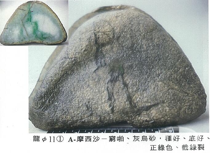

灰色砂皮壳

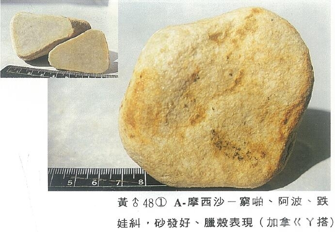

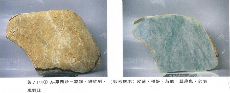

      山石,呈灰色或者浅灰色,产于磨西沙场口。
注:深灰色产于阿壁纠的底层,种好,砂紧帖。
注:淡灰色产于阿壁纠的上层,种差,砂泡。

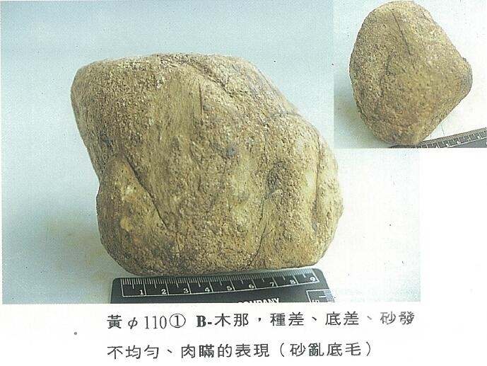

 楼主| 发表于 2016-3-17 12:09:12 | 显示全部楼层

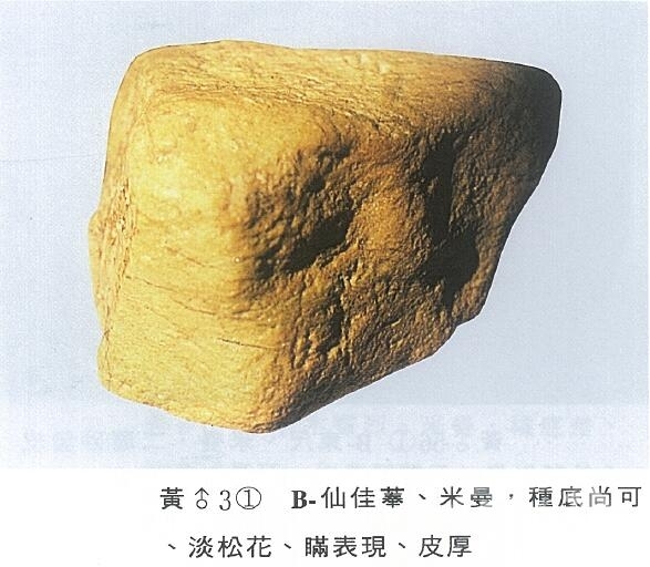

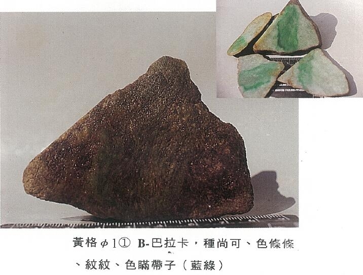

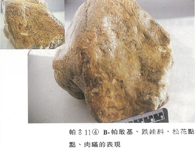

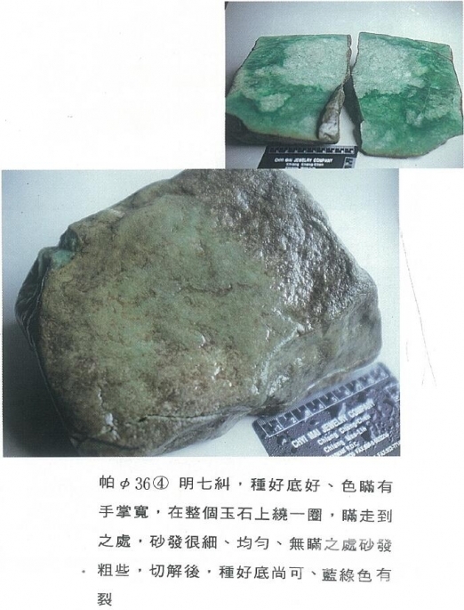

相玉

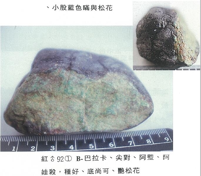

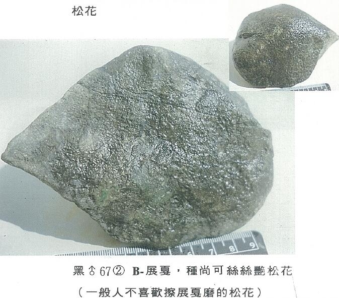

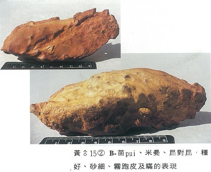

       瞒:是玉石场上玉石商人对玉石皮壳上的一种特殊表现叫法,大概的意思是有瞒的地方,绿色即将溢出,亦即有瞒的地方,皮一即是色的意思,要想赌一件玉石,首先认识砂发的好坏,松花的表现好坏外,如果外皮有瞒,就要详细观察瞒的各种表现,判断该玉石可不可以赌的根据。什么样的表现才算是瞒呢?
            瞒生成在砂发、皮壳上,它的砂比其它地方,细而均匀有些地方还远高出表皮,或上凹进去底于表皮。
      瞒上的砂发颜色,比其周边皮壳的颜色略淡些。瞒上的砂,翻起来略紧些,用手指甲尖扣还有一粒一粒砂发的感觉。瞒的整体似形成一丝一丝,一条一条,一股一股,一塘一塘的流水纹路一样,或是干处,有塘湿湿的一塘一样,或是用电熨斗汤过的一样。

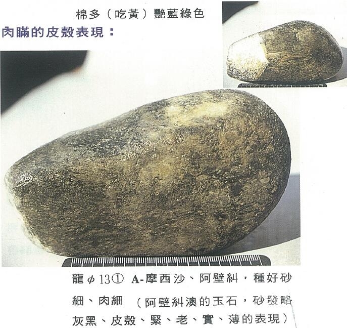

            瞒:生成各种形式表现在砂发、皮壳上,手摸不糙手。下面介绍各种瞒的表现如下:
       瞒:可分色瞒、肉瞒二种。
    色瞒:就是在瞒的表现上,也有绿色松花表现称之。
    肉瞒:就是在瞒的表现上,没有绿色松花表现者。此肉瞒,如果在种好的玉石上,其瞒下的玉肉,将很细、糯。
             各种颜色的玉石皮壳均有各种,所属的各种颜色的瞒、条纹、瞒路子,所以必须要细心仔细的观看,才能看出来其形状各式各样,有丝、片、团、塘、笔、块、股、条、、、、、等等。甚至满个子是瞒也有。
注意:有瞒的玉石,有的可以根据此下赌,但有的就必须在瞒上,有松花才可赌,比较稳。
瞒,有无松花的表现的玉石,除个别场口的石头,大部分只能有淡色。
 楼主| 发表于 2016-3-17 12:14:34 | 显示全部楼层

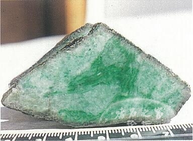

色瞒的表现表现
 楼主| 发表于 2016-3-17 12:18:24 | 显示全部楼层

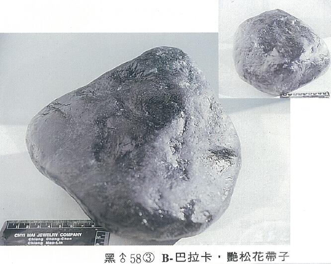

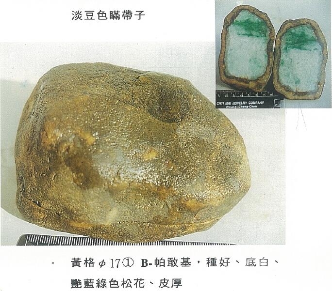

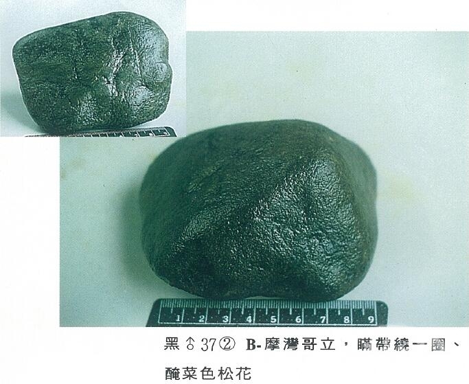

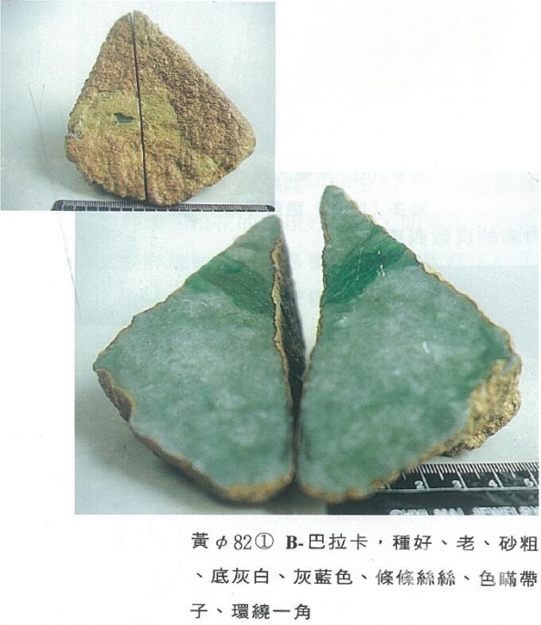

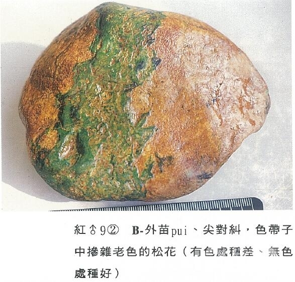

瞒带子:
      瞒形成带子形缠绕在玉石外表皮壳上,所谓带子一定要将玉石的整个缠绕完全两边相接:大小、宽窄不一才称带子。
      如果瞒上有松花,那就更稳,切莫错过。
 楼主| 发表于 2016-3-17 12:21:57 | 显示全部楼层

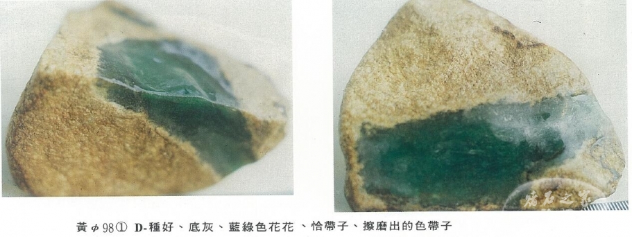

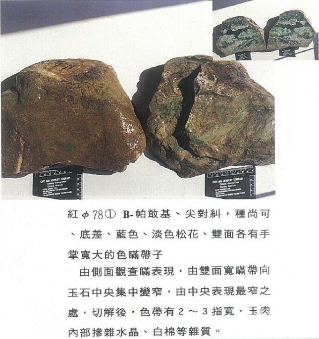

瞒恰子:
      即是瞒没有绕完整个玉石,或长、短、宽、窄半缠绕在玉石上。
      不论此类玉石是哪个场口,均可赌。如松花少,就要看种是否好。

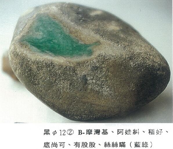

细丝瞒
      其丝最细若头发,最粗如香杆长短不一,有的生在石头的局部,有的生在石头的全身,这种细丝瞒的石头,剖开后如色好肉好是手镯的好材料。
如种好、色会扬,如种差、就只有绿丝丝色比较单。

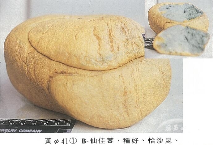

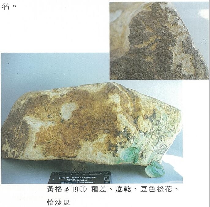

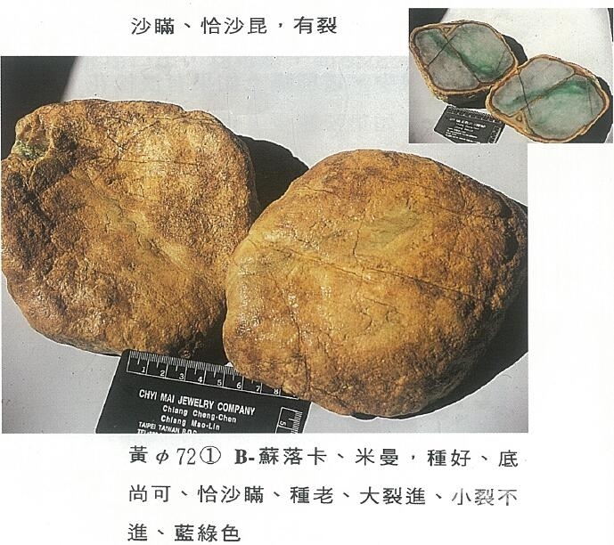

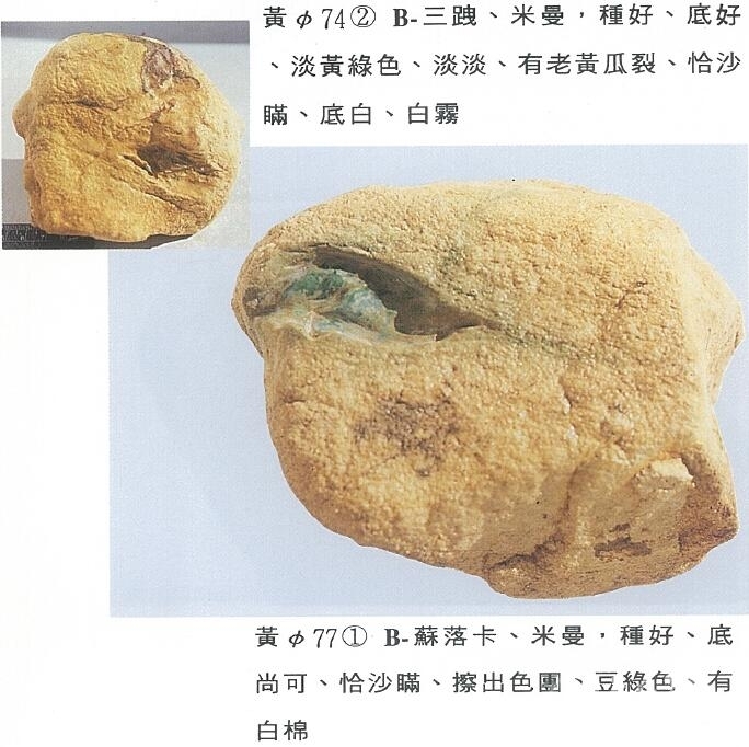

恰沙瞒
      就是像白蚂蚁在树上作巢或在他们的窝中常走的路上样的条纹瞒,瞒的砂发,比两边的砂发细,中间略凹低下去,其表面如得乃卡粉一般细,淡黄、白的色泽,紧帖表现。
      恰沙瞒:如瞒上随便有点松花,是最好赌的材料,但也要中好,凹下去有色来赌较稳。
要窄不要宽,宽了就不好赌,但如宽了有松花,仍可能是好赌货。帕敢场区出的多
      恰沙昆:砂发表现与恰沙瞒一样,就是凹下去处,无色,赌时只占一半机率。
 楼主| 发表于 2016-3-17 12:33:40 | 显示全部楼层

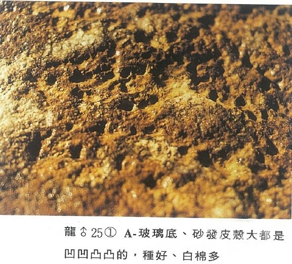

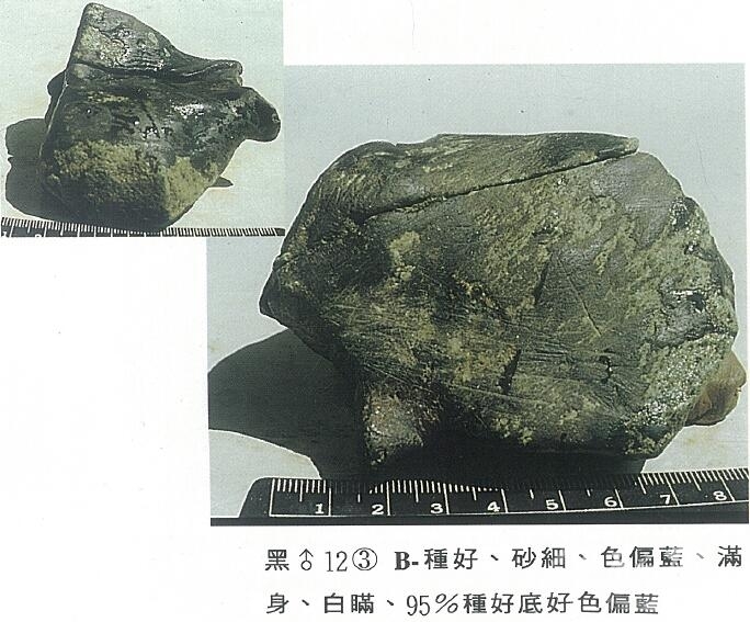

窝窝瞒:
      在玉石砂发上,向下凹下去,成为不规则的大小窝窝,有浅有深成不规则的散布,在凹下去窝的表现,有一层似得乃卡粉,紧贴在窝底表面,这是窝窝瞒的特殊表现,有的如蜂窝一样。
      窝窝瞒也是色瞒,如窝底吐色,也是好赌货。

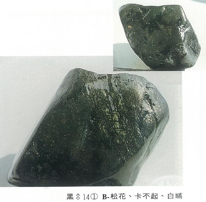

 楼主| 发表于 2016-3-17 12:36:40 | 显示全部楼层
白瞒:

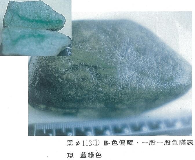

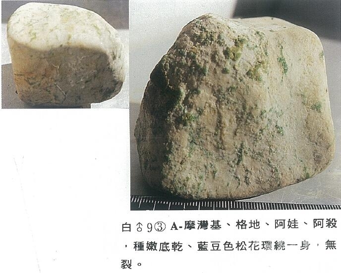

      白瞒呈灰白色、在砂发、皮壳上呈现为一笔、一丝、一塘散在分布或走成带子和恰子,种好瞒上有色,也是赌石的好条件,有时白瞒呈现在种嫩的石头上,赌时要注意。
      白瞒如果生在黑石头的皮壳上,瞒下的色偏蓝的多,如果色中有黄味,也是赌石的好材料。

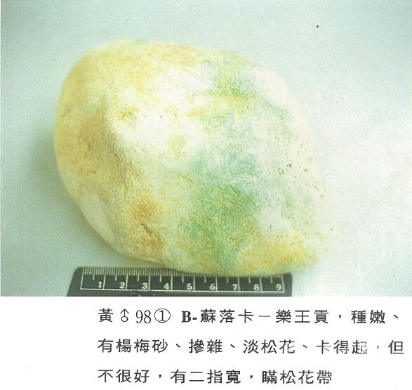

黄瞒:
      瞒呈一笔恰子或丝状,如猪内藏的网关油脂一样,表现在红石脚出的红格地的皮壳上,这种黄颜色的瞒,其它皮壳上未发现,这是一种红石脚皮壳上可赌的瞒。
      其色比蛋黄,还要老黄色,其黄瞒形成网状生成。
      其瞒路子比砂发皮壳表面略凸出一点点

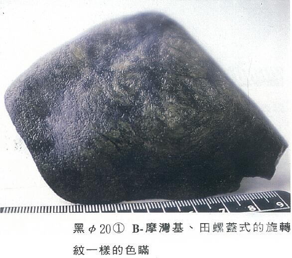

老鼠尾巴瞒:
      这种瞒只生成在黑石头上,瞒的形态像一条老鼠尾巴,尾马中夹有细小丝的细毛,形如老鼠尾马,瞒有时走成带子、恰子、一笔状,这是黑石头上的好瞒。
