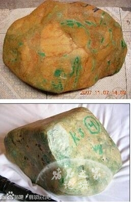

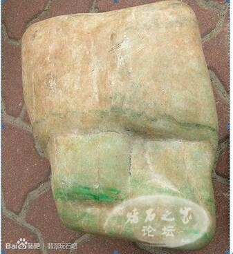

仿黄沙皮赌石(白盐沙)
  黄沙皮翡翠赌石是翡翠中比较常见的赌石类型,是翡翠原石经过流水搬运和表生风化形成的鹅卵石状翡翠赌石,表面有一层黄色皮壳。仿黄沙皮赌石则是利用质地差、裂隙发育、有色无种的新场料翡翠原石在表面进行人工打磨,形成圆滑的鹅卵石状,并将原来具有绿色的部位进行抛光开窗,其它部位用黄色染料涂抹掩盖,形成黄沙皮的“赌石”。由于开窗部位绿色十分诱人,让人有广阔的遐想空间,都想去一搏一搏,而一旦买下切开,必垮无疑。
两者的鉴别特征主要注意以下方面:
  1)看皮层厚度。天然黄沙皮赌石皮层往往具有一定厚度,在擦口部位可以看到皮层向内部有一定的延伸;做假黄沙皮的皮层很薄,仅限于表面,不会向内部延伸;
  2)感觉是否有砂感。天然黄沙皮用手搓摸会具有砂感,会搓出一些沙粒来;做假黄沙皮用手搓摸是光滑的,没有砂感,更不会有沙粒搓出来;
  3)看表面特征。天然黄沙皮属于天然风化形成,表面变化圆滑自然;做假黄沙皮是经过人工打磨形成,弧形表面为一个个不同方向平整小平面组成,仔细观察,会看到人工打磨刻划的平直沟纹和条痕;
  4)看形状。天然黄沙皮赌石是经过流水搬运和风化形成,形状大多为圆形或椭圆形的卵石,无棱角,比较圆滑;做假黄色皮赌石是从山上开挖出来的新场料翡翠原石加工出来的,新场料都是棱角分明的翡翠石料,经过打磨以后,仍然会保留石料方块形的轮廓,棱角也相对分明。
