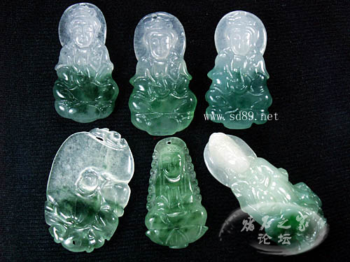

  哈哈,冰种飘绿!多漂亮的翡翠啊,而且现在卖翡翠的动不动就告诉顾客:这是冰种飘绿,很难得的哦,别人那里都没有,就我这里到处都是!如果颜色不正,实在飘不了多少绿,那就告诉顾客,冰种飘翠啦!如果连翠也不够,那就冰种飘花……我就奇怪了,十年前,好的种色遍地的时候,也没见多少“冰种飘绿”啊,怎么现在到处都是?
  如果只给我这么一张图,说实话,我也看不出什么门道,而且什么话也不敢说……或许人家就发现了另外的新坑?不对,商家还说了,并且很可能一再强调,这是老坑货!不信?你可以测试光谱啊,你可以测试折射率啊,你可以测比重啊……谅你也不会带着一堆仪器来吧?
  或许你听说过,真正的翡翠可以划动玻璃的,好!商家拿起这些翡翠,嚓嚓嚓立马在柜台玻璃上划了几道,怎么样,没骗你吧?原价一千二,给您打八折再优惠,算八百,掏钱吧,这样的好事儿哪里去找?

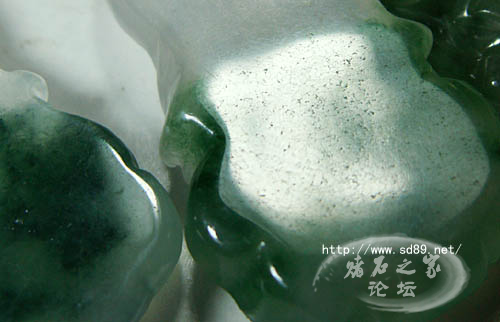

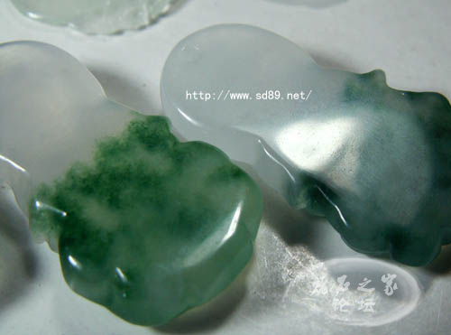

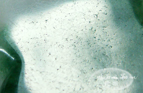

慢点儿,让我离近了,翻过来再瞅瞅……好像也没什么问题,只是……那反光的地方好像有点……
让我再近点,看仔细:呵呵,看出问题了吧?

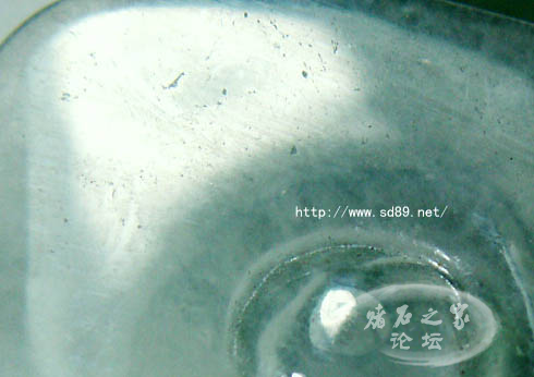

  再看不清楚,就拿放大镜:这就是“洗过澡”的典型网纹了!还别说,稍微不注意,或者离得远些就看不清了,这样的酸蚀纹明显告诉你,这肯定不是A货了!
  提示:翡翠表面可以有独立的小坑,哪怕再多些也行,但是不能有这样细微而连接成片的网纹,哪怕细如牛毛都不行!记住这条,即可一眼看出B货!

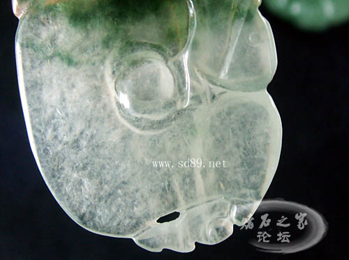

  这是没洗过澡的那个,再看看细微的结构:似乎有絮状结构,可是跟老坑翡翠的絮状结构明显不同:翡翠的絮跟棉絮或者丝瓜瓤子一样,结构致密,而这个絮……怎么跟冰渣子一样?
  对啦,这就是水沫子的特征!水沫子,因为是83年发现的“新坑”料,所以也叫83玉或者巴山玉,是化学成分跟老坑翡翠不同的另外一种矿石,但是又往往跟翡翠伴生, 产量巨大,多有平行的飘花,所以近年来也大量作为翡翠上市销售,不过,好的83玉也不多,市场九成以上都是处理过的83料,大部分都当作B货翡翠来销售的。比如这块83料,显然没有经过酸洗,应该算是83的A货了,但因为不是真正的老坑翡翠,所以价格也不会很高,一般在正规的珠宝市场上应该按照B货价格销售才对,否则就是奸商了。另外,目前来说,很多鉴定机构对83料出具的证书,大多是翡翠(处理)!
  不过,83料里面也有不错的A货,如果含刚玉成分较多,依然归入翡翠类,具有大量的翡翠特征,比如蝇翅效应、棉、絮状飘花、紫罗兰……而且可以做出翡翠A货的鉴定结果,只是整体颜色晦暗,内部裂绺较多,跟优质的老坑差距太大,所以一般都加工成B货。
  上图的83料,虽然没有酸洗灌胶,却经过激光打色,是标准的C货!

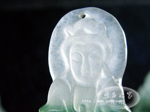

  再看看这个:玻璃种肯定不是了,冰种也勉强,那么是糯种?鼻涕种?……呵呵,还是别管是什么种了,反正传统分类太多,也没有量化的标准,很多时候高手自己都会互相吵架,我们老百姓就更弄不清了,象咱们这些外行的业余玩家,只要记住一点:越透越好就是!
  这个按说,也算有点透了,可是怎么看起来模模糊糊的?提示一下:这就是咱们刚才看到有网纹的那些,明白了?对啦,酸洗、漂白、灌胶——B货了!
  可是如果您按B货翡翠来买,那就又上当了:这个根本就不是翡翠!注意看看,观音边缘部分的结构,那可不是翡翠的絮状结构。在翡翠里,跟这个最接近的结构是圆柱形或者圆形颗粒状,如果颗粒粗大,可以清晰地看到每一个颗粒的形状,犹如砂糖堆积在一起,而不是这样模糊的一片。
  这个就是最新的“科技成果”:白色东陵石经过酸洗、漂白、灌胶、染色的翡翠仿制品!

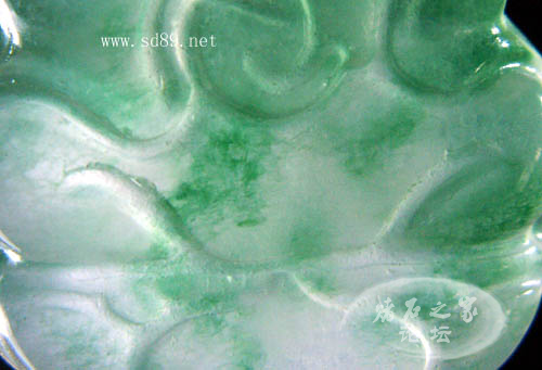

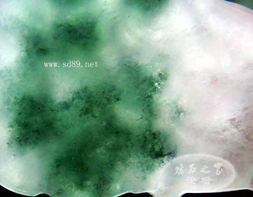

  说起颜色,那么我们再看看这几块“冰种飘花”的色彩特征:且不管这是83玉还是东陵石,只要看到这颜色是顺着石纹呈丝网状分布,而且有明显的染料堆积不均匀、但色块的扩散又是均匀的渐变过渡现象,就可以大致断定不是翡翠的自然色彩了。
  注意,天然翡翠也能见到丝网状的色彩分布,但那种丝网本身色彩分布比较均匀,色块之间没有渐变过渡,属于长期水岩反应的结果,简单的说,就是水带着致色物质逐渐沿着翡翠的天然纹理渗入内部造成的,虽然过程类似,但区别还是很明显,而且不会破坏翡翠的天然结构。
染色的东陵石
染色的东陵石,绿色就好象墨水滴进水里一样

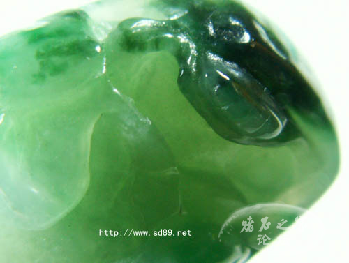

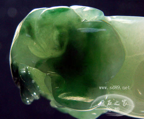

这才是真正A货翡翠的颜色特征和絮状结构
  A货翡翠的颜色是团块状分布,深浅之间界限分明,飘花多是絮状,团块状,或者是相对均匀的局部丝网状而没有色块、色点沉淀。
  现在再回头看看第一张图片,是不是能分清那个是A货翡翠?对啦,是右下角的那个!
  上面的三个是东陵石,最透的灌胶最少或者没灌胶,只是酸洗后打色,最浑浊的是漂白灌胶最多的,当然这些经过酸洗染色的东西,并不是翡翠,更谈不上B货C货了,纯属假冒翡翠;左下的两个是水沫子,注意,水沫子也有种水不错的冰种、玻璃种,如果有飘花也大多是平行分布,按照一个走向延续下去,而且怎么看都太“水”,没有翠性。
  且慢,这里弄出个“翠性”,咱老百姓恐怕又不明白了?啥叫翠性啊?简单来说,翡翠的翠性是指:不论翡翠原料或成品,只要在抛光面上仔细观察,通常可见到花斑一样的变斑晶交织结构。在一块翡翠上可以见到两种形态的硬玉晶体,一种是颗粒稍大的粒状斑晶,另一种是斑晶周围交织在一起的纤维状小晶体。这种晶斑有时候很明显,就像苍蝇的翅膀那样闪光,又像玻璃内部的断层,但是遇到种水十分细腻微晶的翡翠,也不容易看到,所以翡翠的翠性有时候更多的也是一种感觉,是指那种翡翠的感觉,比如上面的6个“翡翠”,除了右下角的A货翡翠结构显得很致密、很“有劲儿”、很“瓷实”外,其他几个都显得松散,有点“水不啦叽”的感觉,这就是没翠性。

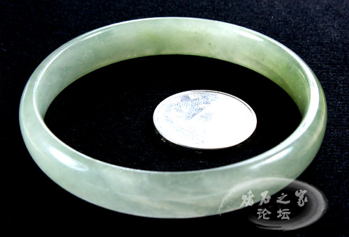

  下面再看一个镯子:颜色和水头都一般,通过半透明的质地,可以见到内部的裂绺和絮状结构,从这点来看,显然没有经过漂白和灌胶处理,轻轻磕碰,也是叮当悦耳,不像B货那样的沉闷沙哑,应该是A货无疑,在商场这样的翡翠手镯标价在5000元上下,比1000-2000左右不透明的“砖头”料子要好很多了,但是如果用10倍的放大镜仔细检查表面,就会看到十分细微的酸蚀纹(比一般的B货酸蚀纹细微很多,加上这个镯子水头也不错,所以照片上很难拍出酸蚀纹,一般情况下就更看不到了),说明经过弱酸优化,这就是A+B货了!若在2003年以前,这就是A货,只是因为国家标准提高了,才被请出A货的行列,但是又比B货更接近纯天然翡翠,而且也可以当作A货佩戴,所以市场价格也会很高,一般情况下,即使行家也不会一眼就能识别出来:除非拿在眼前用高倍放大镜仔细查看(可是人家带着镯子是让您用放大镜看的吗?),否则无论是外观还是物理特性,都与真正的A货基本一致。
A+B货翡翠镯子(本人藏品)

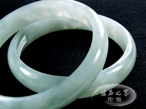

  下面这对手镯才是真正的冰底A货,絮状飘花之间可以看到很好的水头,颜色淡青纯净,注意:只有老坑的A货才会有如此干净的颜色,新坑料都比较晦暗,而且容易带裂,这里却没有丝毫裂绺,“水差一分,银差十两”,在市场上算得正宗的中高档货色。(本人藏品)
  注意:上面这个镯子之所以还值点钱,有三个要素:一是颜色纯净,没有一丝脏色,这个最是难得,很多冰底的翡翠,颜色脏乱黯淡。二是水头十足,种质细腻,局部甚至通透,是很不错的冰花镯子。三是无裂无绺,十分难得。而商家正是为了模仿这样纯净的颜色和水头,掩饰材料中裂隙,才有了大量的B货翡翠:

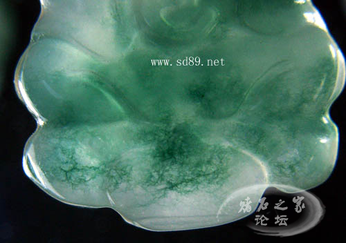

下图就是C货的典型特征 (照片来自网络)
  注意:因为人工染成的绿色越来越容易被大众识别,所以最新的染色方案也开始转向油青、蓝绿等颜色。最新的加工技术甚至可以看不出网纹和孔隙!
至于B+C货,自然就是同时经过强酸腐蚀、漂白、灌胶、染色的翡翠了,如下图(网络图片):
注意:新的染色技术可以只染局部,完全模仿飘绿花、飘蓝绿。
  虽然B+C货看起来很漂亮,水头又好,但是行家会发现:不仅外表有酸蚀纹,而且颜色也不正,很多时候,C货颜色会随着翡翠的纹理渗透成网状而且有颜料沉淀。虽然最新的加工技术可以没有网纹和颜料沉淀,但是仔细看,颜色和底子都不自然,跟真正的翡翠色彩还是有差别的
