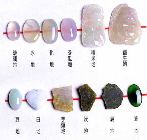

先来正品翡翠的种、水分辨图

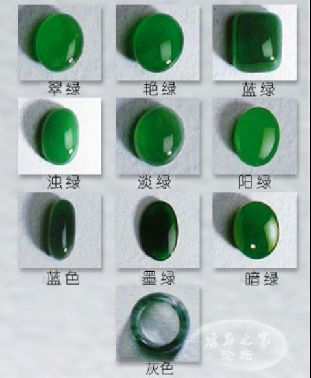

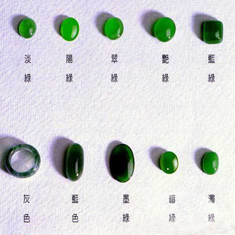

再来翡翠颜色分辨图

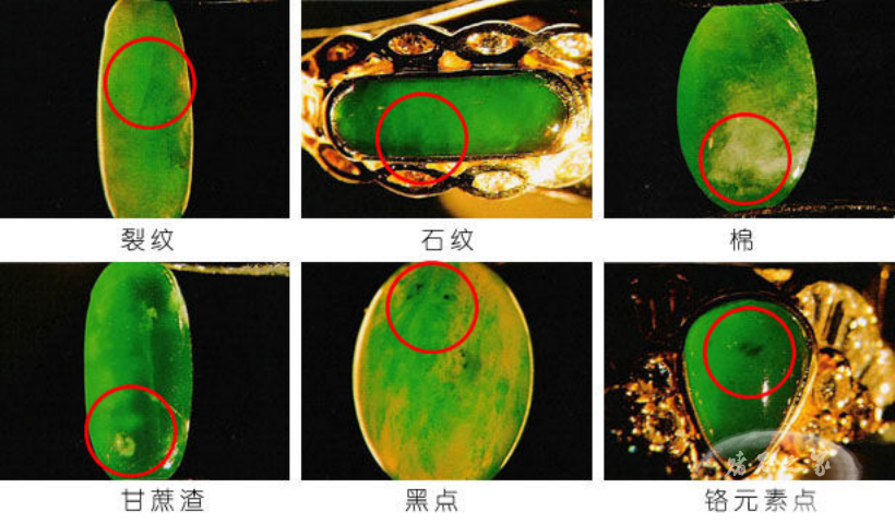

翡翠的缺点

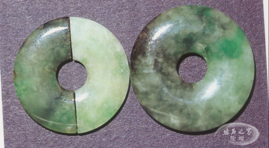

翡翠酸浸前后

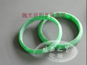

抛光前B货翡翠,染色翡翠

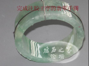

完成注胶工序的翡翠

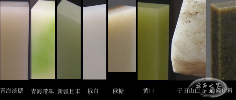

青海玉、俄玉、白玉等比较

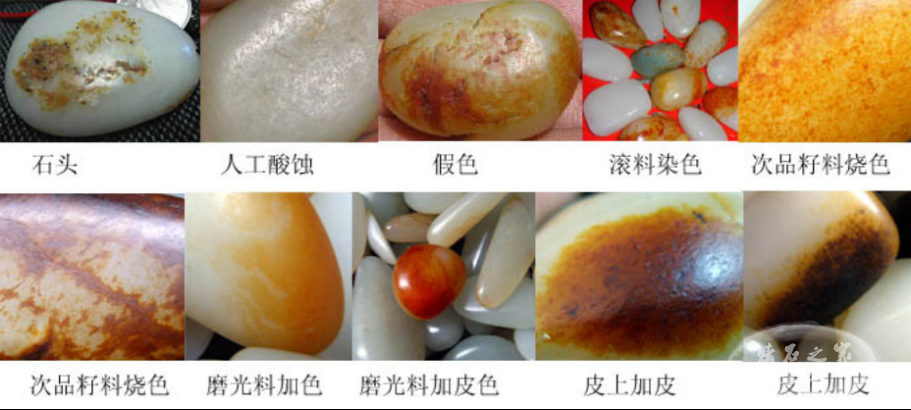

白玉作假
