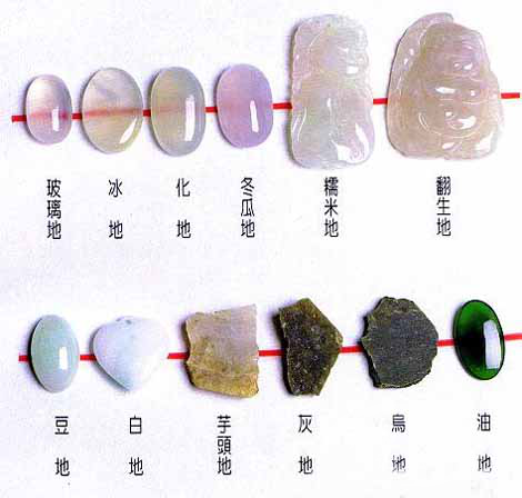

先来正品翡翠的种、水分辨图

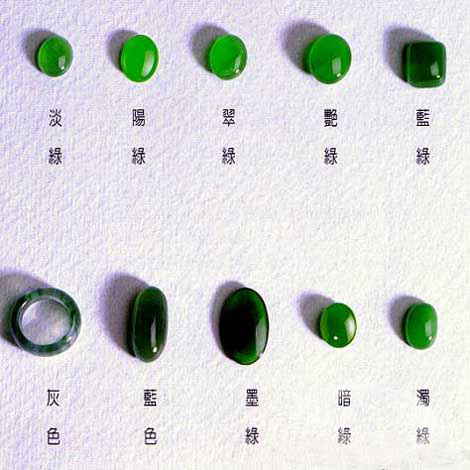

再来翡翠颜色分辨图

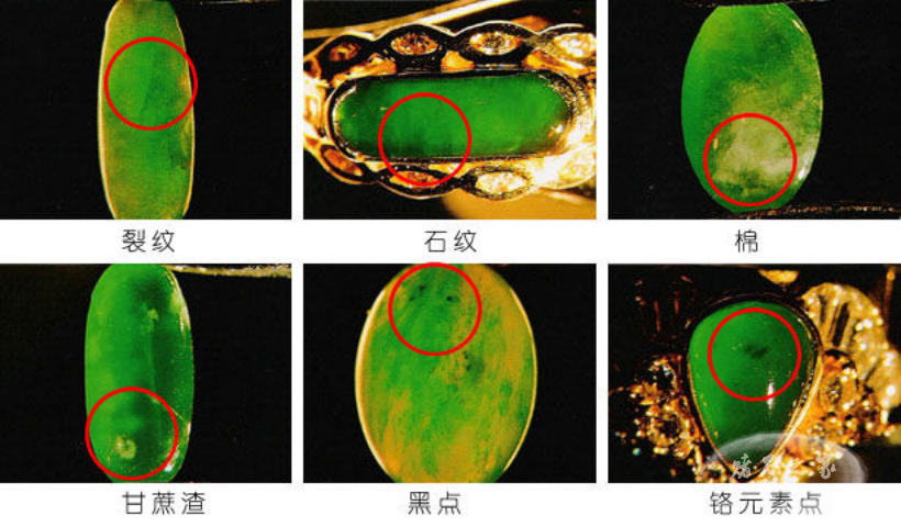

翡翠的缺点

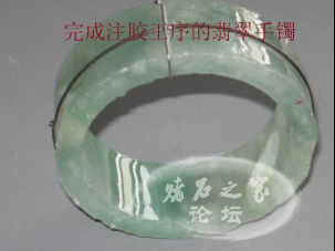

完成注胶工序的翡翠

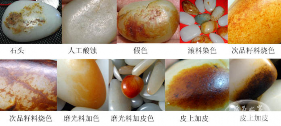

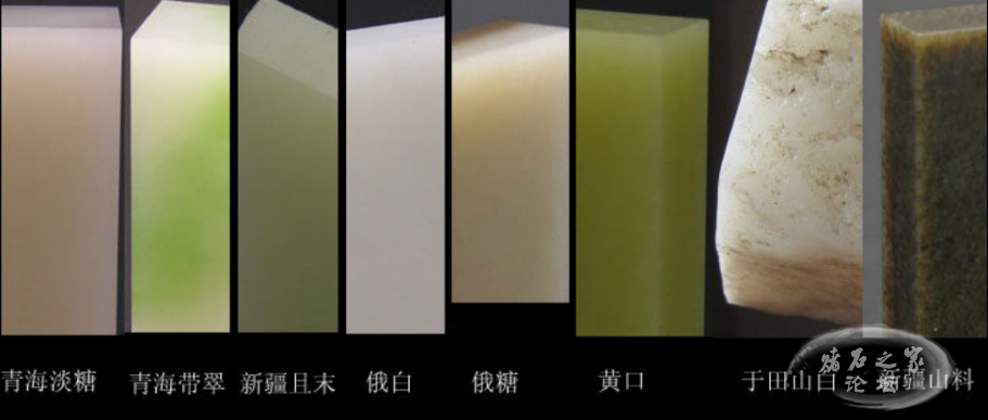

青海玉、俄玉、白玉等比较
白玉作假

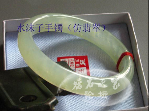

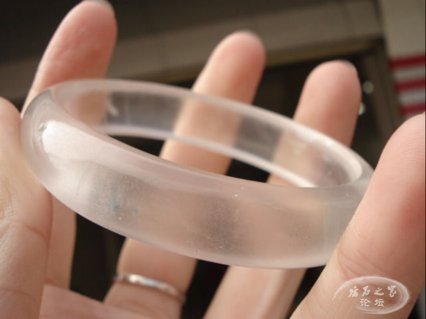

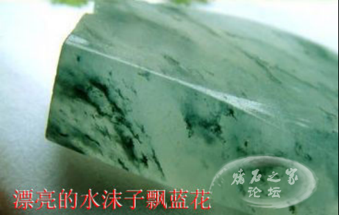

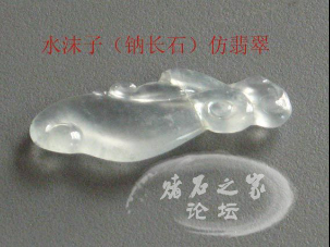

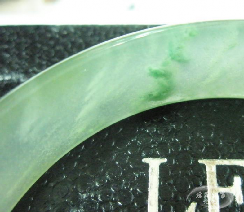

“水沬子”的主要矿物成分为钠长石,其次有少量的辉石矿物和角闪石类矿物。由于“水沫子”的水头好和带少量颜色,酷似飘蓝花的蛋清地、甚至冰种、玻璃种翡翠,因此在市场上往往被不法商人用来冒充优质翡翠,高价出售。我们可以根据“水沫子”的基本特征,进行简单鉴别。
一、放大镜观察法 “水沫子”主要为钠长石组成,不显翠性,并有较多白色的石脑和棉;
二、手掂法 由于“水沫子”密度(2.57-2.64)比翡翠小许多,因此用手掂起来,明显比翡翠轻;
三、敲击法 “水沫子”敲击声音沉闷,不如一般翡翠敲击声音清脆;
四、测定折射率法:“水沫子”的折射率(1.52-1.54)远比翡翠的折射率小;
五、刻划法 如果条件允许(原料或半成品),用石英刻划,如为“水沫子”很易划动,如为翡翠则较难划动,手感可以区别;
六、一般所谓的八三玉,仅仅是新坑料的一个称呼,如果含硬玉成分较多,依然作为翡翠类,符合国家鉴定标准的可以出具翡翠A货证书,这里从种的新老概念上划分的范围是:翡翠包括老坑和新坑,新坑包括83和其他新坑,83包括新坑翡翠和水沫子,所以并非83玉就一定是水沫子,这之间关键的区别是含硬玉成分的多少。
简单来说,翡翠是以硬玉为主,包含众多其他成分的集合体,其中有些成分使得翡翠显得有水分,另外一些成分使得翡翠带有绿色和其他颜色,这些物质的恰当结合,使得翡翠呈现出迷人的众多颜色和不同水头,但是,随着导致绿色的物质浓度增加,翡翠的水头和硬玉成分自然越来越少,于是翡翠显得越来越浓绿,而水分越来越干,这就成了天龙生,再干一些,就是干青了。反之,翡翠的水头大而绿色和硬玉成分少,就成了水沫子,水沫子和干青虽然都是翡翠的近亲,但价值都不如翡翠。

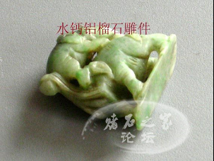

水钙铝榴石
业内称此种玉石为“不倒翁”。
一、外观特征:水钙铝榴石是粒状结构,为均质集合体,水头较差,微透明至半透明,表面有时具有黑色斑点,无翠性,绿色呈斑点状或条带状。硬度与手感同翡翠相似,很容易与地子干的翡翠相混,该种玉石在市场上由一定的数量;
二、宝石学特征:主要矿物成分为钙铝榴石,可达90%以上,含少量斜黝帘石、符山石等。折射率1.71至1.72明显大于翡翠,比重3.41至3.44,硬度6.5至7,无荧光反应。绿色部分在查尔斯滤色镜下变红。

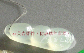

染色石英岩

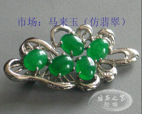

从80年代开始,在玉器市场上出现一种绿色鲜艳而又均匀的玉石,做成的串珠或戒面,曾经蒙骗了不少人,以为它是“难得的高档翡翠”。这种玉石究竟是什么呢?这种玉称为马来西亚玉(简称马玉,亦有称“马来翠”),这只不过是名称而已。马来西亚玉并不产于马来西亚。它是一些印度及巴基斯坦商人,在大陆开放初期大量带入云南边界兜售的一种假翡翠的名称。这也是我们在日常检测过程中碰到的最多的一种翡翠仿制品,马来玉其实是一种染成绿色的极细粒石英岩,学术名称为染色石英岩,它与翡翠相比存在明显的不同之处:
一、肉眼观察,染色石英岩的颜色过于鲜艳而十分不自然。颜色染料沿颗粒之间呈网状分布;
二、染色石英岩的比重为 2.65,远小于翡翠的比重 3.24-3.43;
三、染色石英岩的平均折射率为 1.54,比翡翠的折射率为低;
四、染色石英岩吸收光谱可具明显的650nm宽吸收带。

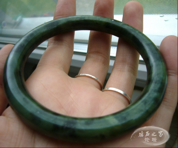

独山玉:
独山玉又称为南阳玉,是产于我国河南省南阳市北郊“独山”的一种玉石,因此被称为“独山玉”。独山玉是一种黝帘石化斜长岩,颜色十分丰富,常见颜色有白色、绿色、蓝绿色、墨绿色、紫色、棕色、黄色、黑色等,往往是进行巧雕的极好材料,可以制作摆件、挂件和手镯等。独山玉细腻圆润,绿色者鲜艳迷人,从光泽、颜色等方面都可与缅甸翡翠媲美,又被誉为“南阳翡翠”。正因为此,在市场上独山玉也经常与翡翠相混,使消费者深感茫然。其实,独山玉和缅甸翡翠有着本质的区别:
一、手掂相对轻。在密度上独山玉(2.73~3.18)相对要比翡翠(3.32)的小,因此手掂起来独山玉相对要显得轻飘,翡翠则有沉重坠手感;
二、看结构:独山玉主要是斜长石类矿物组成,主要是糖粒状的结构,表现为内部颗粒都为等粒大小;翡翠主要是由硬玉矿物组成,表现的是典型的交织结构。在侧光或透射光照明下,独山玉可以看到等大的颗粒;翡翠的颗粒则不均匀,而且互相交织在一起;
三、看光泽:独山玉折射率变化大,但主要是在1.52-1.56范围,硬度6-6.5;翡翠的折射率相对要高,在1.66,硬度也相对要大,为6.5-7;从表面光泽来看,翡翠为玻璃光泽,要比独山玉显得更明亮一些,独山玉则为玻璃到油脂光泽,表面也相对容易出现一些划痕或摩擦痕;
四、看色调:独山玉是多色玉石,颜色多为条带状,由于主要是长石类矿物,尤其会显示一些肉红色到棕色,成为独山玉的特色色调,翡翠一般则不会出现肉红色;另外独山玉的绿色色调偏暗,翡翠的绿色可以出现翠绿色,比较鲜艳;
五、看“翠性”:独山玉在表面反光条件下表面也可以看到一些鳞片状反光,犹如翡翠的“翠性“特征,但独山玉主要是长石类矿物组成,显示的“鳞片”反光多为等粒大小,就像一粒粒白糖;翡翠的“翠性”反光则是大小不等的长条柱状;看“翠性”在粗糙的断口面上或未抛光表面上比较容易看见;
六、听声音:独山玉制品敲击声音与翡翠的相比,相对会显得沉闷一些。翡翠敲击声音类似金属声音,并且有回音,比较清脆。

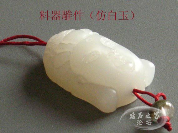

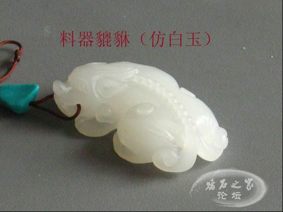

玻璃是市场上最常见的翡翠仿制品,主要有:“料器”、脱玻化玻璃。
(1)“料器”
玉器行业把早期仿翡翠的玻璃称为“料器”。在许多祖辈留下的遗物中,绿色仿玉的戒面、帽扣、簪针等大多属于此类。“料器”与翡翠区别如下:
一、“料器”一般是绿色半透明,具有大小不等的圆形气泡,肉眼可以鉴别;
二、“料器”颜色不均匀,常见漩涡状搅拌纹;
三、“料器”具有贝壳状断口;
四、“料器”的折射率一般在1.4到1.7不等。
(2)脱玻化玻璃(马来玉)
脱玻化玻璃饰品与天然翡翠饰品十分相似,市场最常见的有玻璃底艳绿色和玻璃底老艳绿色两种。脱玻化玻璃颜色不均一,绿色纤维呈变斑晶交织构围绕于斑晶周围,纤维丝絮呈定向延伸。与翡翠的区别如下:
一、用肉眼观察时,与天然优质翡翠的最大区别是:脱玻化玻璃透明度好,没有天然翡翠的那种闭块状、微透明的白色石花,具有贝壳状断口;
二、用仪器测试:脱玻化玻璃折光率仅为1.50左右,密度为2.46左右,硬度为5,均小于翡翠。
一种染成绿色的石英岩。主要矿物为石英,为纯石英或石英晶体熔化后加入着色剂而制成,也称马来西亚玉、马来翠、吕宋玉等。半透明状,绿色。由于是染色而成,透过光线可见绿色染料象丝状一样分布在石英岩中。简称“马玉”,英文名称malaysian jade ,是一种用于冒充翡翠的染色石英岩,即人造仿翡翠制品。硬度6.5~7,比重2.65,折射率154。

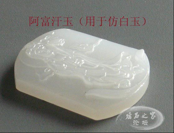

阿富汗玉
阿富汗玉学名“大理岩”。大理岩是一种变质岩。又称大理石。由碳酸盐岩经区域变质作用或接触变质作用形成。主要由方解石和白云石组成,此外含有硅灰石、滑石、透闪石、透辉石、斜长石、石英、方镁石等。具粒状变晶构造,块状(有时为条带状)结构。因原岩不同,可形成不同类型的大理岩。
  阿富汗玉行内简称“阿料”,并不是我们通常所说的真正意义上的玉器,最显明的差别是具有层状构造和粒状结构。产于阿富汗的大理岩便是阿富汗玉

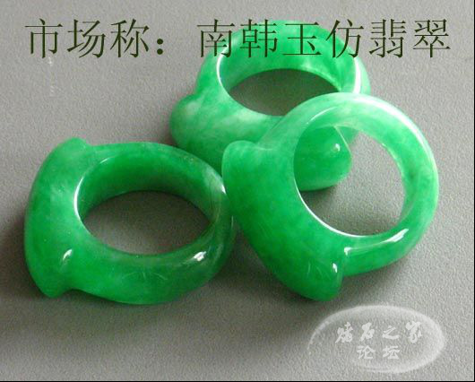

南韩玉
