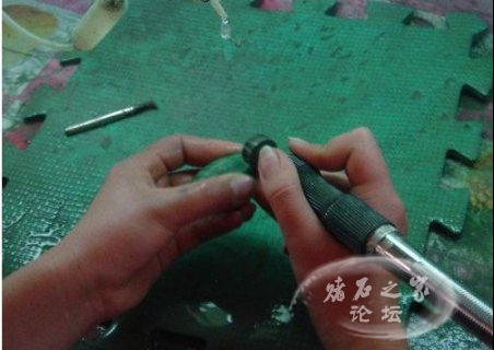

1、准备一个类似小电钻的吊磨机和一个圆盘抛光机还有震动抛光机一般适合大批量的抛光。
2、准备相应的一套金刚石打磨头(作修饰玉件用)及玉石条形锉刀和砂纸等
3、准备相应的一套毡磨头和橡胶磨头及抛光膏、羊毛毡和牛皮及橡胶打磨轮和毛刷等
4、准备相应的一套圆砂纸和圆布轮。抛光粉或抛光膏和上光腊。
5、准备一套金刚石什锦锉、雕刻时使用的固定胶。
6、准备一些600#---1200#的抛光磨料,作为手抛抛光用、震动抛光机使用的研磨石
工序是:先用电动工具安上金刚石钻头修饰玉件,再用金刚石什锦锉细致修好。*由粗砂细砂进行大面积修磨。*用圆布轮抹上抛光膏进行大面积抛光。*用毡磨头抹上抛光膏进行细部抛光。*亦可用橡胶磨头直接抛光。*最后可用1200号砂进行手工抛。

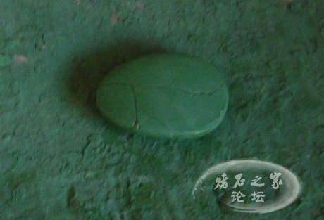

第一步:上膏,将雕好的翡翠的表面涂上一层膏状的抛光粉,绿色的为氧化铬橙红色的为氧化铈.
第二步:推磨,用二千目的砂轮磨表面
第三步:重复前两步,一般要重复二次.第四步:上毛刷,将钻石粉涂在翡翠的表面然后用硬毛刷来抛

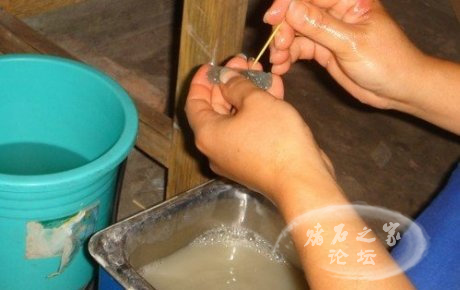

第五步:细工,开始对大工具抛不到的小地方来抛磨.用竹子,沾钻石粉,大一点用竹筷子,小的地方就要用到竹牙签了.
第六步:精抛,将翡翠涂上钻石粉后用硬皮来抛磨,国内大多用牛皮,缅甸大多用象皮.

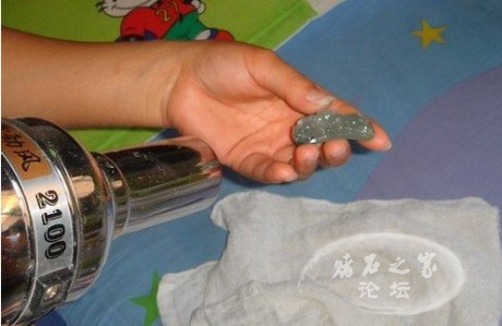

翡翠这就抛好光了,不过还要有几道收尾的工作要做.第七步:清洗,目的是将抛光好的翡翠上面残留的抛光粉清洗干净.主要用超声波机来清洗,清洗不到的地方再用酒精来擦.

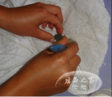

第八步:上腊,对翡翠成品表面一的种保护,可用开水洗掉.
接下来就是吹干.一件精美的翡翠就这样与大家见面了.
