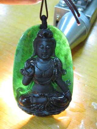

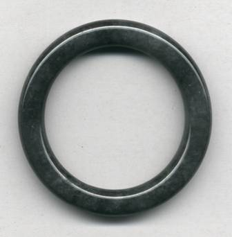

       有人说墨翠看上去是黑色的,所以也叫做“黑翡翠”,“黑翡翠”和“墨翠”是一样的吗?其实,“黑翡翠”与“墨翠”并非一回事,尽管两者在外观上看似乎都是黑色的,但在透射光线下观察,墨翠是显示绿色(图1),黑翡翠则仍然是黑色的(图2)。同时,两者在物质成分上也有根本的不同:墨翠的矿物成分主要是绿辉石,而黑翡翠的主要矿物成分还是翡翠常见的硬玉矿物,只是内部所含杂质不同。

图2  黑翡翠在透射光下仍然显示黑色

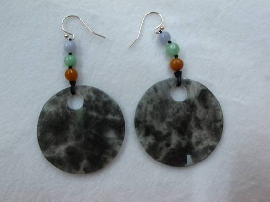

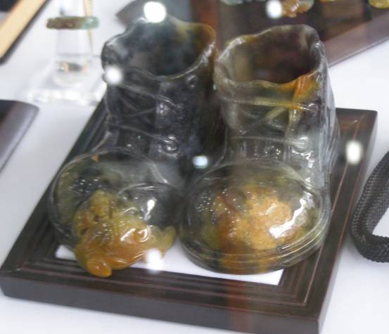

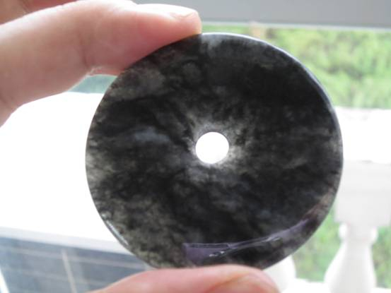

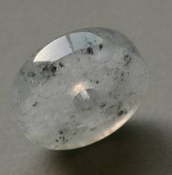

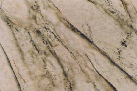

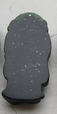

       “黑翡翠”在香港也称为“乌鸡种”翡翠,一般也称为“香灰地”翡翠(图3)。黑翡翠的概念其实是一个范围,不仅包括了黑色的翡翠,同时也涉及从灰白色到灰黑色的翡翠,其共同点在于黑色并不是由主要矿物成分硬玉所致,而是由一些细小的细点状黑色杂质包裹体引起。这些黑色点状包裹体有沿着翡翠硬玉矿物集合体的晶体内部、晶间空隙和裂隙分布(图4),有稀有密,当黑色点物质大量出现时,将会对光线产生明显的吸收,翡翠显示为黑色,也就是“乌鸡种”翡翠;当黑色物质仅少量、局部出现时,对光线的吸收也只是一部分,翡翠的颜色表现为灰白色或灰黑色,也就是所说的“香灰地”翡翠;如果黑色点状物质仅为极少量的零星点状出现时,成为翡翠中的少量杂质,也就是我们常说的翡翠中的黑色点状“苍蝇屎”,这是我们不希望在翡翠成品中存在的黑色瑕疵(图5)。
图3  黑翡翠原石毛料
图4  黑翡翠中点状黑色杂质沿硬玉矿物间隙分布

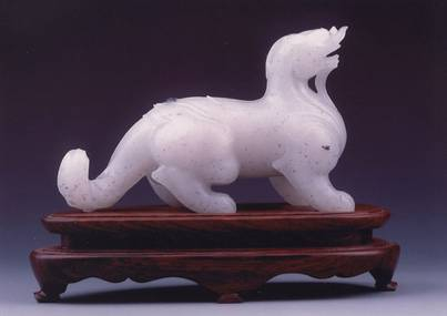

        有关翡翠中黑色杂质的成分的归属,有的学者认为是混杂在翡翠硬玉矿物之中的碳质物质。但我个人认为,黑色杂质可能是一些细小的铁质矿物,如磁铁矿等。这在其他玉石种类中也比较常见,比如由软玉或岫玉组成的墨玉中,也经常会含有细点状的磁铁矿杂质矿物包裹体(图6、7)。但在黑翡翠中的黑色杂质具体真实成分,还需要作进一步的研究核实。
图6  含有黑色点状杂质的白玉貔貅

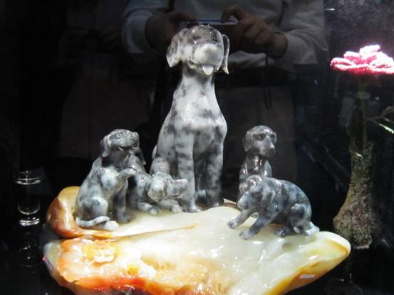

       1)颜色。黑翡翠颜色要求越黑越好,黑得纯正的黑翡翠,光泽也会显得比较明亮;同时,在颜色分布上应当比较均匀,整体一致,而不是呈现斑块状黑斑或出现不规则的白色块状棉絮。但现代的玉雕设计师们也经常会利用黑翡翠颜色的深浅变化,来设计雕刻出一些精美的黑翡翠玉雕作品。如作品(图8中)中的斑点狗,就是巧妙利用了黑翡翠不均匀的黑色斑块颜色,来充分体现斑点狗的皮色特征,惟妙惟肖。

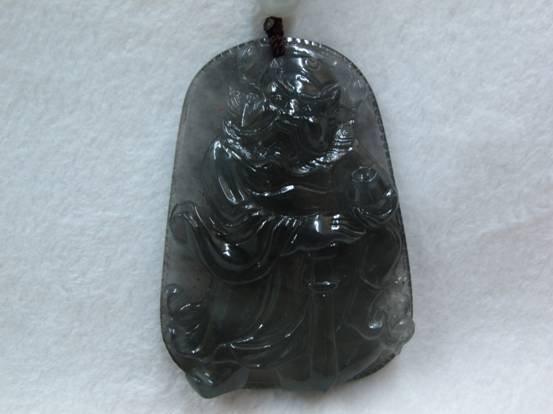

       2)质地。较好的黑翡翠质地应在糯化地以上,结晶细致,均匀细腻,属于高档的黑翡翠可以达到冰地(图9)。质地差的黑翡翠以粗豆为主,结晶颗粒感强,结构松散(图10)。
图9  冰种黑翡翠钟馗

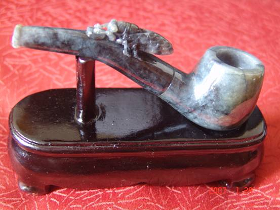

       4)文化题材。好的黑翡翠作品题材应当与其本质特征相适,经常体现的主题往往是传统文化中以黑色为题材的人或物,如传说故事中的钟馗、张飞、飞龙,佛教中的四大金刚,以及反映现代日常生活中的一些黑色、灰黑色的物件等。在作品(图11)中,通过烟斗与禅的构图,让人联想到夏禅鸣叫久久不停,烟斗点烟一股青烟袅袅直上时的情景,真所谓“‘声声’不息,飞黄腾达”,是对红红火火、永不熄灭的生意场和鹏程万里、扶摇直上的仕途前程的最良好祝愿。

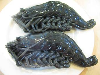

       5)工艺。玉石雕刻工艺是对玉石文化的直观表达,好的工艺可以起到文化传神的作用。如“活对虾”巧妙利用黑翡翠灰黑色的颜色体现活虾的本色,冰种的质地体现了对虾透明的质感,工艺上精雕细琢,把活虾的脚、眼睛、触角、虾壳都雕刻得十分清晰,栩栩如生(图12)。
图12  黑翡翠“活对虾”

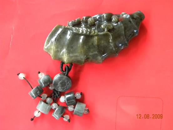

  6)瑕疵。黑翡翠的黑色是由于所含黑色杂质包裹体所引起,黑色杂质密集出现,分布均匀,颜色黑的也比较纯正;当黑色杂质较为稀少点状分布时,也就成为了翡翠中的脏点“苍蝇屎”,属于瑕疵。另外,需要注意黑翡翠中是否有裂隙、绵绺等瑕疵的存在。

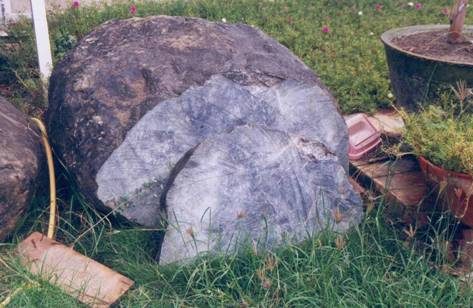

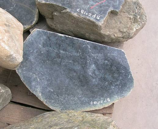

       在多姿多彩的翡翠家族中,黑翡翠只算一小部分。在过去缅甸毛料交易中,大多数的黑翡翠都是以质地粗、种水差的粗豆种形式出现,属于比较低档次的翡翠,也常见一些黑翡翠毛料解开后被作为废料直接遗弃(图13)。因此,长期以来,黑翡翠都并不被人们所看重,价值也一直处于低迷状态。但随着人们对翡翠认识的不断提高,各类翡翠品种的特征和品质也不断被挖掘出来,一些黑色纯正、质地细腻、种水较好、题材新颖、雕工细致的黑翡翠作品逐渐在翡翠市场上独竖一旗,让人刮目相看(图14、15、16、17),成为翡翠家族中的一匹“黑马”,是翡翠爱好者竞相追逐、收藏的目标之一。
图13  在缅甸被丢弃在花园的黑翡翠毛料

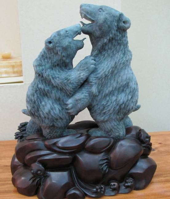

图16  “亲密”——黑翡翠对熊
