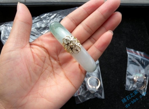

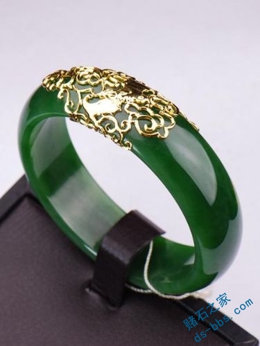

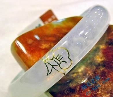

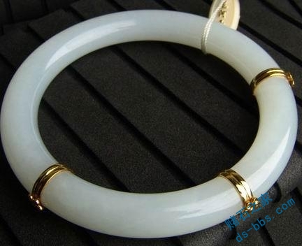

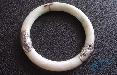

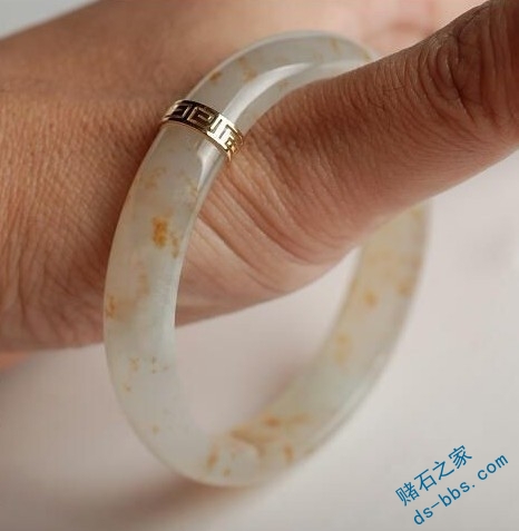

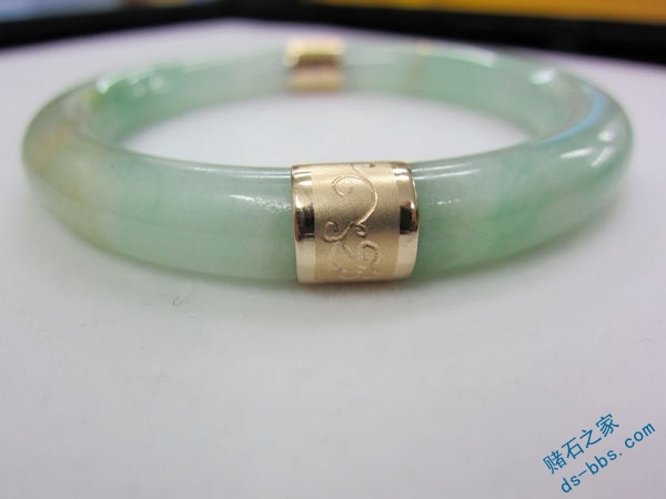

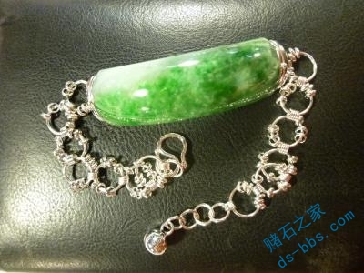

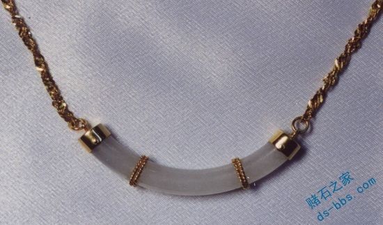

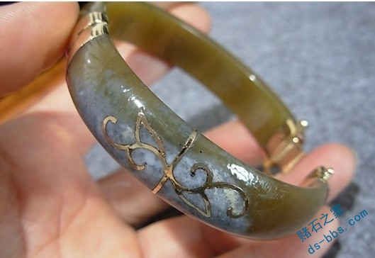

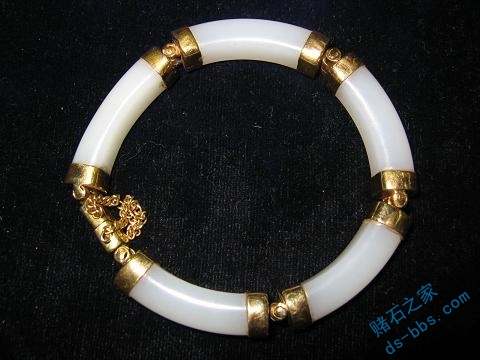

2、金银镶嵌
该方法是用金银等贵重金属镶嵌在破损的玉石上,起到掩盖破损或连接断裂处的作用。由于金银本身就是很贵重的金属,而且也经常被用来制作各种装饰器物,所以金银配玉的方式也广泛为人们接受。另外在我国传统文化中也常有‘金玉良缘’和‘金镶玉’的说法,因此金银镶嵌的修补方法不失为玉器修复的首选方案。但是由于金银本身的价格较高,因此金银镶嵌的方法相对来说成本较高。
