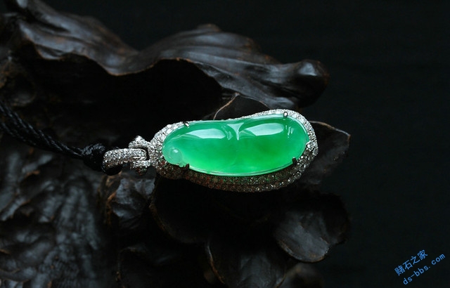

和大多数宝石一样,翡翠也由于自然因素存在很多瑕疵,为了使翡翠看起来更加完美,一些商家会采用各种加工工艺来掩盖这些瑕疵,以赚取更多的利润,翡翠的涂膜处理就是这样的一种处理方法,关于翡翠的涂膜处理可能很多人不是很清楚,下面我们来详细了解和识别涂膜翡翠。
        涂膜的工艺方法少见报道,但可以推测涂膜的基本方法是:采用绿色胶状的物质,用毛笔把这种粘稠的胶状物均匀地涂抹在切磨好并清除了油污的戒面上,绿色胶挥发凝固形成被膜。
       由于其表面被覆上一层膜,所以其颜色分布均匀,而且正反面的颜色都一样,没有天然翡翠呈斑状、条带状、细脉状、丝片状的颜色分布特点。
       众所周知,天然翡翠表面是很光滑的,触手冰润,而涂膜翡翠由于涂抹了一层胶状物,用手摩擦时可发觉不如天然翡翠那般光滑,有粘手的感觉。
       涂膜翡翠一般看不见天然翡翠的基本特征,如天然翡翠表面橘皮效应、表面的粒状结构等,另外,由于膜层的硬度不高,容易被硬物划伤,在放大镜下,可以看到表面有毛丝状的小划痕,是天然翡翠所没有的。
       由于天然翡翠和涂膜层对可见光吸收光谱不同,所以会出现与天然绿色翡翠不同的光谱特征:红光区中的较宽的从头开始吸收窄带,造成截短的红光区,但看不到染绿色翡翠常有的660nm的吸收窄带的形式,需要加以注意,不要误认为天然的光谱,天然绿色翡翠的光谱是3条阶梯状的吸收边(线)。
        折射率和红外光谱也是识别涂膜翡翠的关键,通常在红外光谱下涂膜翡翠具有与B货翡翠一样的红外光谱(透射法)特征,即具有2850cm-1、2920cm-1、3030cm-1等波数的吸收峰。涂膜翡翠膜层的折射率也比天然翡翠低很多,仅为1.55左右。
        由于涂膜层是人工加上去的,黏连多少会有点不牢固,所以易于脱落,加上硬度低,只要用硬物(如小刀)甚至指甲都可以划开膜层,有时膜层与翡翠之间存在空隙,局部翡翠颜色形成晕彩。
