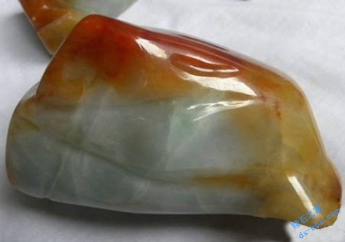

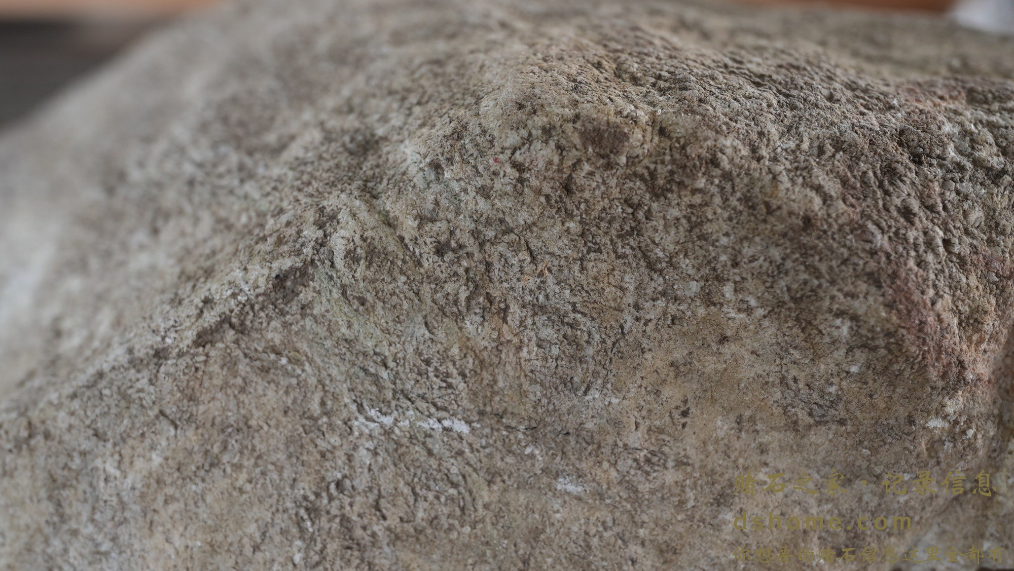

翡翠的翡色是由于翡翠砾石表层受到次生的氧化铁质浸染而出现的褐黄色或褐红色,在毛料中称为“红雾层”,往往出现于翡翠毛料的近表层,主要是由一些胶质的褐铁矿类物质(FeO(OH)·nH2O)渗透到翡翠硬玉矿物间隙和微裂隙中所致,由于褐铁矿是呈胶状出现,掩盖了翡翠中硬玉矿物之间的间隙和微裂隙存在,而使得翡色的部位往往比其他部位的翡翠显得透明、圆润一些。但是,一般翡翠翡色颜色往往带有灰褐色调,颜色偏暗,不够鲜艳。所以,人们会利用热处理的方法,通过加热,让翡翠的翡色由偏暗的黄褐色变为鲜亮的红褐色,使色彩更加鲜艳亮丽,这就是“烧红”翡翠。

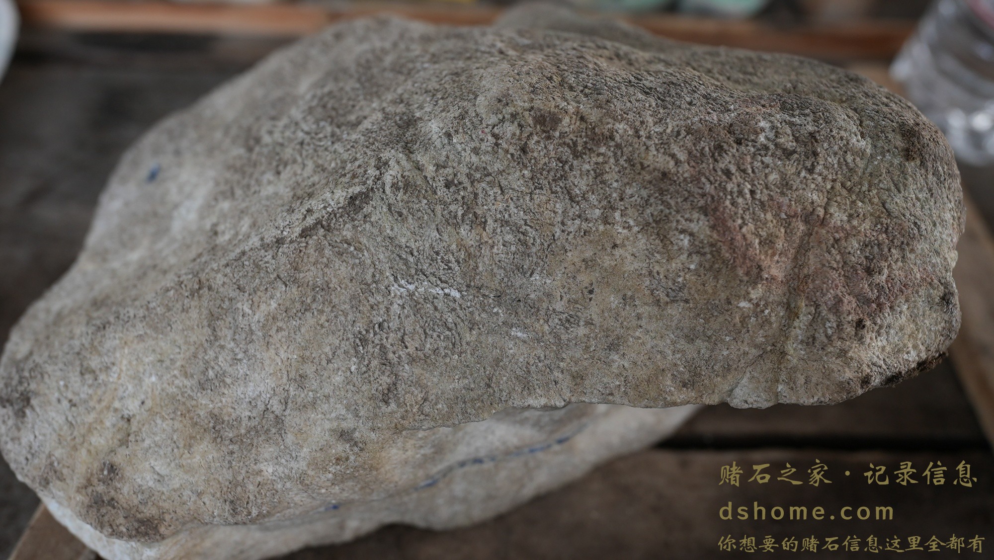

翡翠毛料边缘的黄翡(天然的)

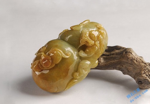

在翡翠中红为 “翡”,绿为“翠”,翡和翠是翡翠的特征表代色。翡色有黄翡和红翡之分,质地细腻,圆润明亮,色彩丰富,变化多样。黄色是权贵、地位、财富的象征;红色是吉庆、欢喜、好运的代表。在不少翡翠雕件制品中,就是利用翡色的特征来巧妙反映玉石文化的题材,深受人们的喜爱与收藏。
黄翡手把件

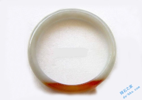

看颜色鲜艳程度  天然翡色翡翠往往色调偏暗,为褐黄或褐红色,颜色多变,有层次感(图6);“烧红”翡翠的翡色往往是鲜艳红色色调,颜色明亮,比较单一,无层次感。
烧红翡翠颜色鲜艳,颜色过渡明显
看细腻圆润程度 天然翡色的质地比较圆润细腻,经常表现为糯化地;“烧红”翡翠质地显得粗糙,种干,颗粒感明显;

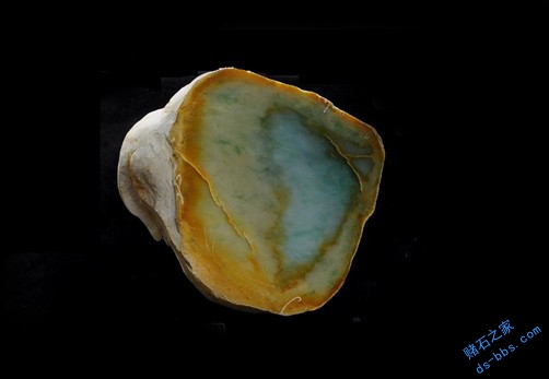

看颜色界线 天然翡翠翡色与其他原生色(白色、绿色或紫色)为突变关系,尤其是红翡的地方,会有一个截然明显的界线;“烧红”翡翠颜色界线不清晰,为渐变过渡关系。
天然翡翠颜色界限分明
  看透明度 天然翡翠翡色部位相对会透明一些,尤其是界线部位透明度会比较好;“烧红”翡翠不同颜色之间透明度变化不大,红色部位有时反而透明度差。
  看表面光滑程度 天然翡色翡翠抛光后表面光滑平整,反光明亮;“烧红”翡翠表面会出现细小干裂纹,光滑程度降低,反光弱。

达木坎的红雾,确实很有特色
