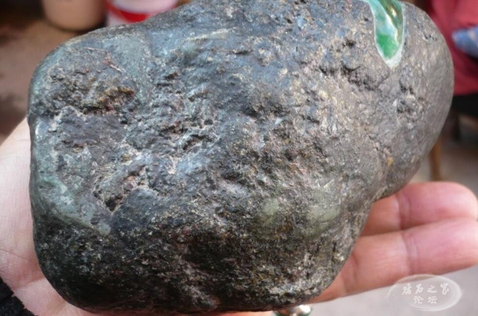

     在玉石皮壳上,有时候可以见到黑得发亮的斑块,有灰色、淡灰色、淡黑色、白色、绿色、这些块、点、片、状、在玉石界里面俗称“藓”。藓是玉肉和绿色的毛病,
藓是怎么形成的呢?
藓的形成,大致可能是玉和辉石中参杂了太多的铁、碳、铅、锌、锑.......等化学元素。在受热液化的过程中相互融化,渗透在液化冷却后,形成玉肉中的各种黑、灰、斑块,这些化学元素中,有的在铬和铁的作用下,形成各种玉石绿色,有时也有黑色混合一起,形成藓夹绿。
玉石界有些人说黑色是绿色的根,看来有一定根据(易经也可证明,,以后谈),藓的形成不但影响了绿色的价格和纯洁,因此要特别注意藓,这是翡翠的大杀手。

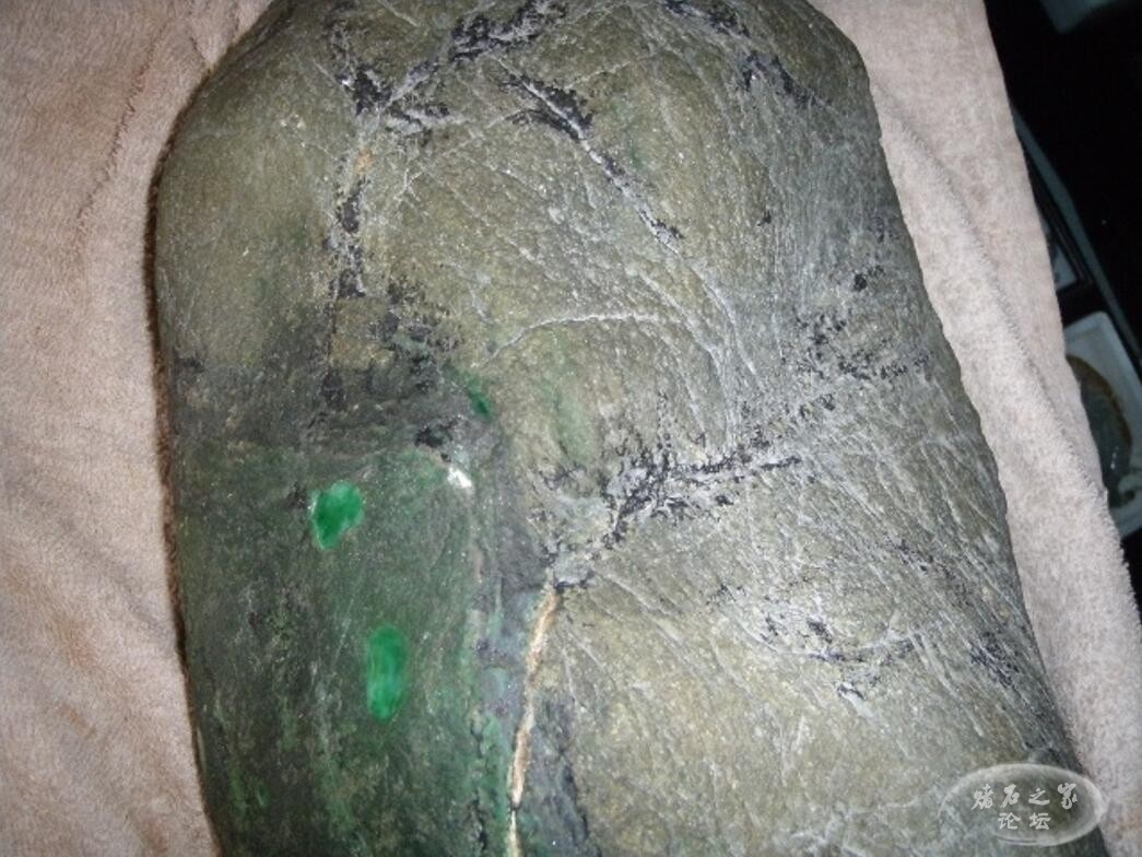

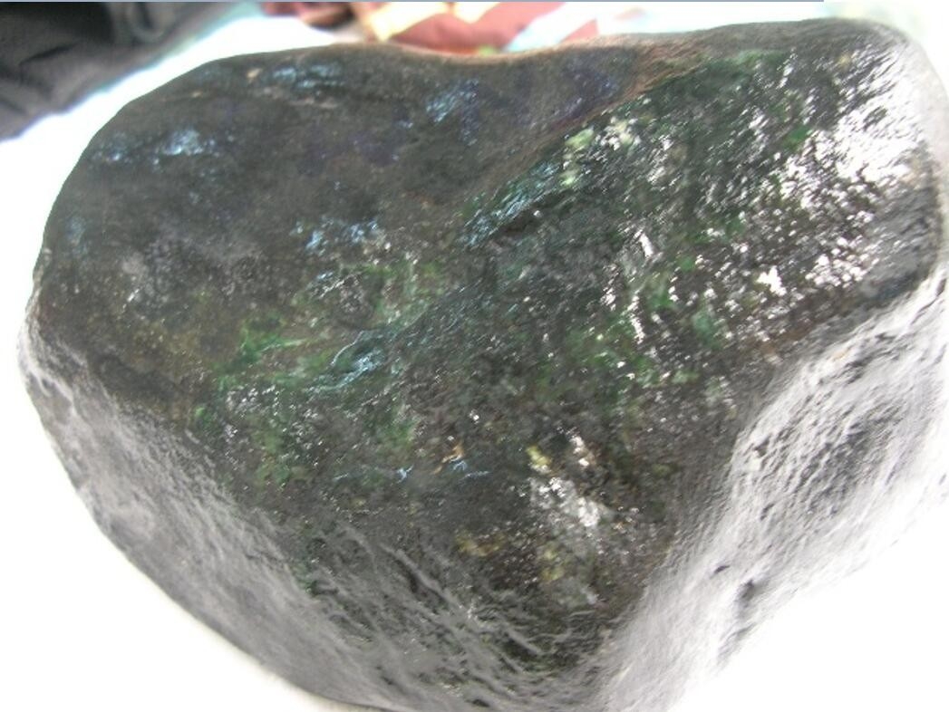

1:黑藓(睡藓,缅语:也清)
      黑藓在玉石皮壳上如块、点、片、状、丝等状态,有的色很黑,发亮,有的却稍微淡不发亮,这种藓会渗透到玉肉里,直接影响玉石美观。黑藓如果和绿色夹杂在一起,绿色和黑色隔得开,构成藓的晶体又横卧在皮壳上,用卡片卡起来看黑藓中有绿色呈现出来,这种藓就可以赌,但一定要认清种底要好,透明度好方可以赌。(这里说说卡片。一种像名片的,主要是自然光下,挡住阳光射到玉皮上的光线,折射到玉皮上的投影,如果玉种水够,就会从此卡片的底下折射一部分光源到玉肉里面。这种卡,一般材质用不反光的黑色,不生锈的不锈钢,不损坏的钢片来操作。是赌玉石行家经常用的法宝之一。)
黑藓如果平卧,黑亮色呈带,块状,即是睡藓。如果周围有松花,此石可赌,此睡藓不会深入,有时候把藓擦去就会看见绿色。

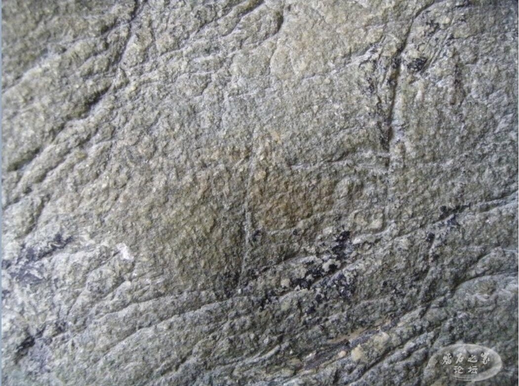

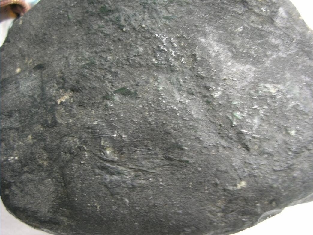

2直藓(缅语:赛清)
        粗糙的黑色晶体(晶片)直栽皮壳,深入到玉肉内,有时进入玉肉影响玉肉的美观,有时还会带有松花,很迷人,切忌不可以赌。
3猪鬃藓:
        像猪鬃毛一样,一根一根的扎进玉肉里面,这类藓破坏性很大。到处都会有。要小心这类藓。

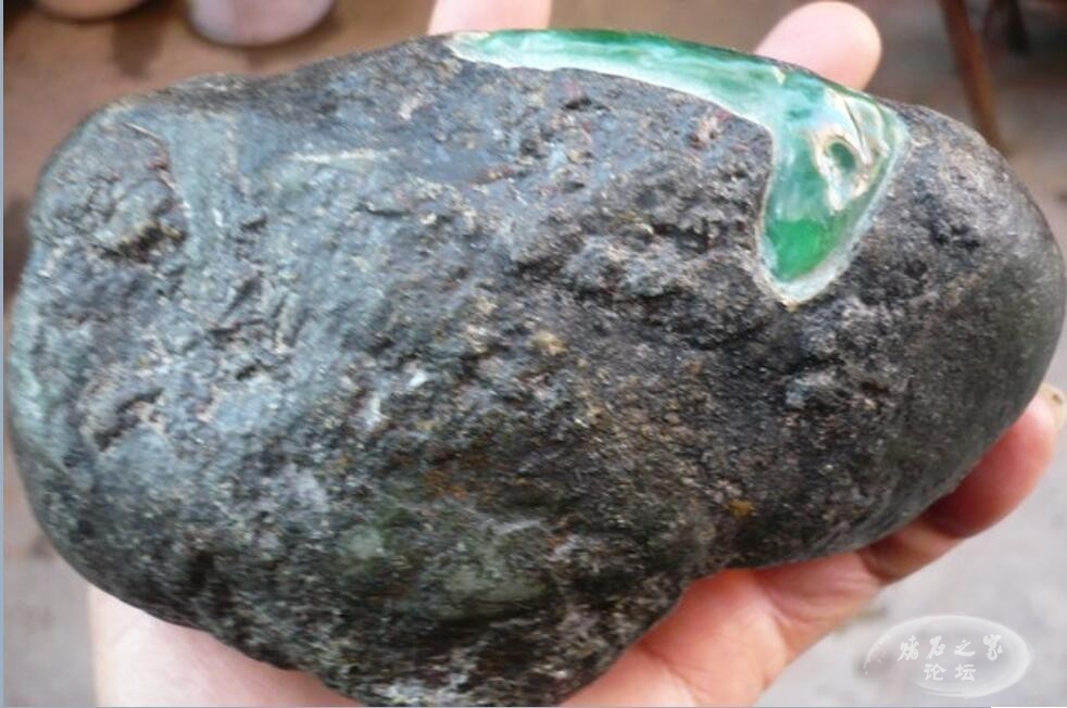

4碎藓:
        藓成散在的小块分布,在皮壳上,有绿色参杂,切开一般会变成藓夹绿。
藓夹绿:指藓与绿色相互参杂,一块绿色一块藓,这种料子只能在雕工上来处理,可以做成花牌和饰品。

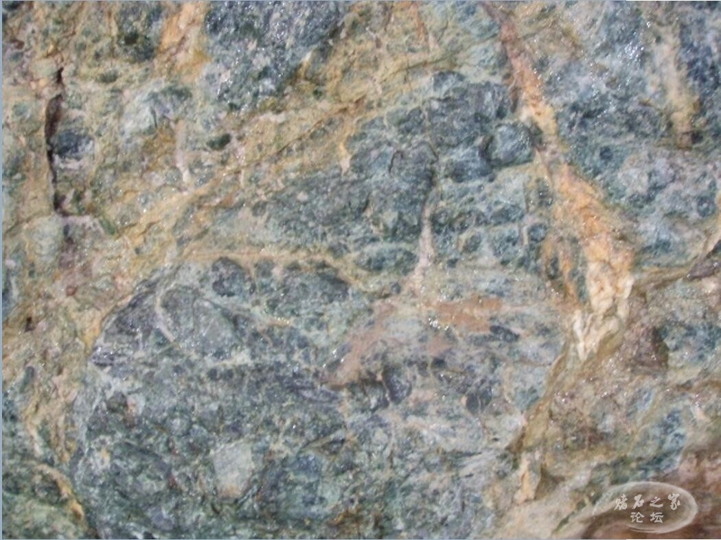

5白藓
        粗糙的晶体构成白藓,晶体成马牙状。这种是玉肉上结构上的毛病,此藓不能赌。

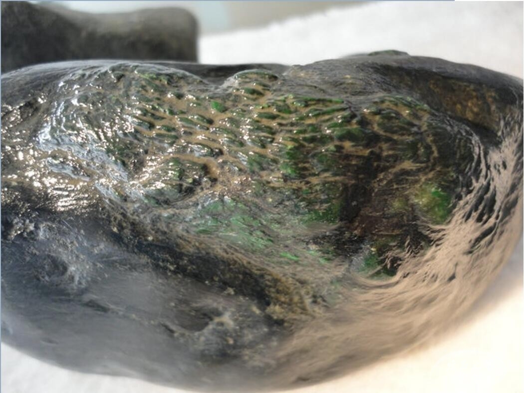

6藓带
        藓的表现形状,形成带子,卡子状,班状,这一系列藓的表现在皮壳上。一般来说有藓带的石头,有两种情况,一种是种差底差,一种是出好种来。所以具体要根据石头看。很多新厂石头,有一条像铁锈的带子,那种情况就属于这个。记住。那种石头10块9块输,但是有一块会涨。
