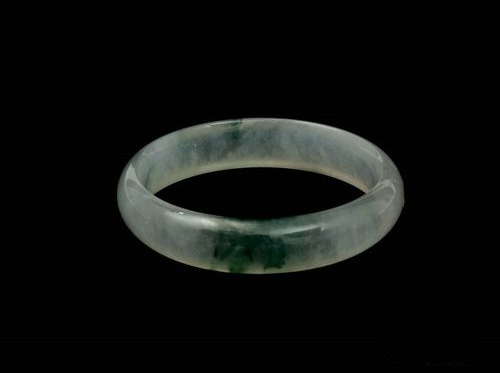

随着翡翠价格的走俏,越来越多的不法分子开始了翡翠造假行为。
涂膜处理翡翠的工艺:采用绿色胶状高挥发性的高分子材料,如指甲油状物质,用毛笔把这种粘稠的胶状物体均匀的涂抹在切磨好的无色翡翠上,色胶挥发凝固形成被膜。
涂膜处理的目的:由于膜层的硬度很低,又易于脱落,根本不能佩戴使用,这种处理的目的就是为了蒙骗珠宝经销商。
涂膜处理的识别1:颜色分布特征,绿色分布均匀,饰品的正面和背面的颜色都一样,没有天然翡翠呈斑状,条带状,细脉状,丝片状的颜色分布特点。
涂膜处理的识别2:表面特征,桔皮效应变得不明显,看不见粒间界线。
涂膜处理的识别3:毛细纹,表面有毛丝状的小刮痕。
涂膜处理的识别4:膜层脱落,边角部分经常有膜层脱落的现象,有时膜层与翡翠直接产生空隙并形成的晕彩。
涂膜处理的识别5:折射率,仅1.55左右,胶层的折射率比翡翠低的多。
