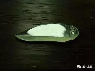

下面是起胶的翡翠,体会那种“胶”的感觉
起胶的翡翠,体会那种“胶”的感觉

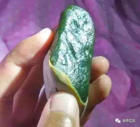

正阳绿起胶感

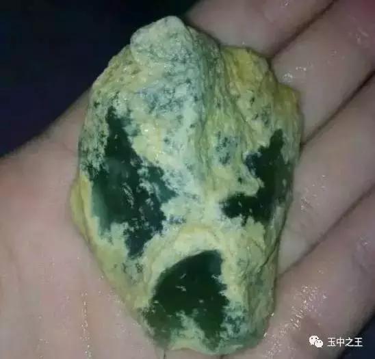

达马砍水石

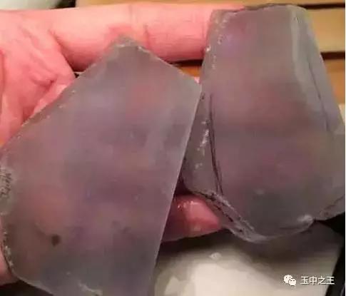

至于老坑的达马坎水石,新坑老坑也有多次解说,可查阅【图识辨翡翠赌石的种老与种嫩】【皮壳判断翡翠赌石“种老”和“种嫩”的4种方法】。这一类料子种都是糯化,底子普遍偏蓝,经常有很厚的雾色,或者说诞生怪装料子,此类东西种虽然不是很高,不过却有着异常细腻的颗粒结晶,加上普遍良好的底子,也促使他成了起胶队伍中的一员,抛光之后,宝光尽显。

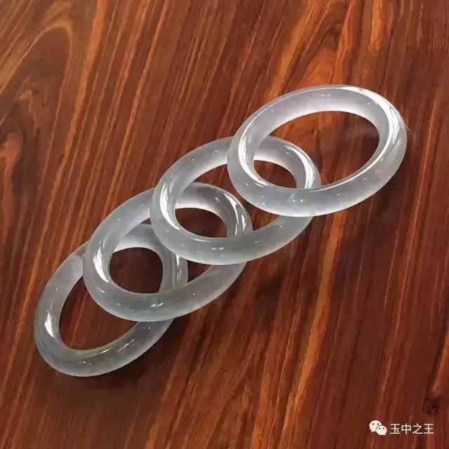

很多刚刚接触翡翠的朋友听了,或许会直接将起胶翡翠划归为劣等C货翡翠。其实,这是一种非常低级的错误见解。那么,翡翠起胶是什么意思呢?
糯种、糯化种起的“胶”绝不是一般胶的概念,“起胶”可以把翡翠走向透明极至形成的强玻璃光泽拉回温润的玉感范畴,有了“大隐隐于市”的味道。既保持了在玉石类中强透明的特色和优势,又用最佳的方式解消了强光泽晶体宝石的“过度竞争”,其意义只能有心人各自体会了。
熟悉地质学的人知道,即使同一块石头,不同部位的晶体排列展布也是不一样的。就像我们揉面团,有的地方夹生,有的地方比较均匀。硬玉颗粒在力的作用下可以变的圆滑,可以拉长变成纤维丝状,以不同大小颗粒相互结合,可以纤维与颗粒结合,变化多端,起胶就是在这个时候发生的。

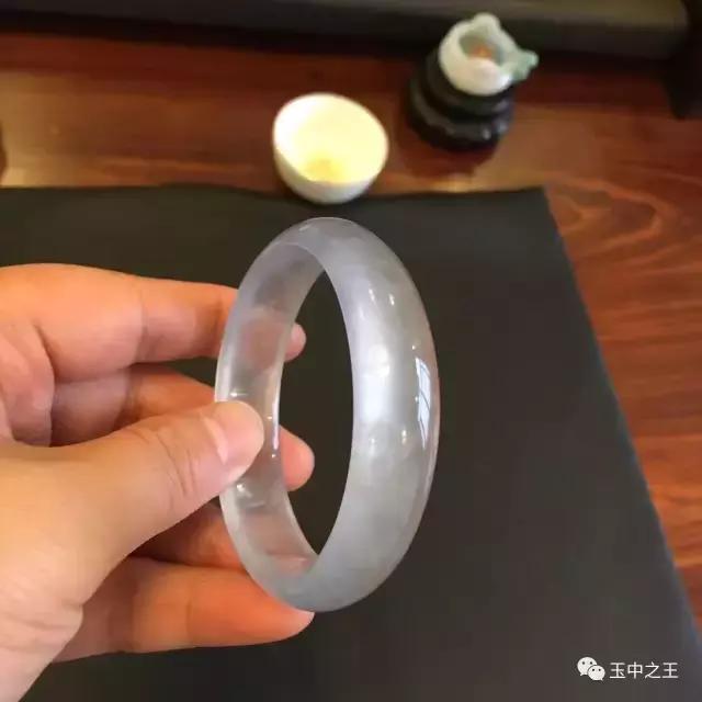

起胶的感觉,这个“胶”也不一定是指如胶水般凝滞,也可以比喻为新涂上去比较干净的玻璃胶,看上去为半透明的白色、有柔软的肤触。比较好和纯净的起胶翡翠,在光下会有微泛蓝(紫)色荧光效果。玉器中抛光后整体能出现类似“起胶”效果的挂件很少,只有种质特别细腻的才有可能出现。
所以,我们可以说,翡翠起胶绝对不是坏事。相反,翡翠起胶可以使翡翠身价大涨,令翡翠更具价值!
