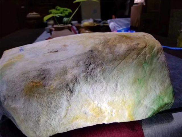

大凡看玉宜重复,场口沙发审在初
(刚收到一块好料子~)

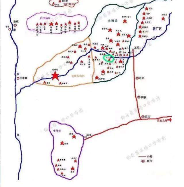

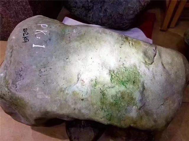

赌石界有句行话,“不懂场口,不赌玉石”,意思是说,赌石要胜算大些的话,一定要认清玉石的场口,玉石到底有多少个场口?说实话,即使是在玉石场上的老师傅,也没有个确切的说法,据我所知,大的场口约上百个,小场口不计其数,并且,每个月都有场口挖光,消失了,但又有新的场口出现,所以很难统计出具体的数字。
大凡看玉宜重复,场口沙发审在初。

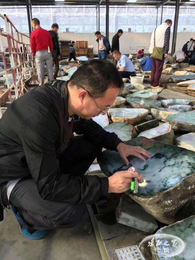

这里指的是看毛料。到缅甸买玉或者到商场处买玉都要多看看、重复地看,即多看少买。在太阳光下、灯光下、阴凉处对同一块玉料细看,才能看得清清楚楚、明明白白。而在看毛料的过程中,先要看这块毛料的场口,即是什么地方出产的。“砂发”是皮壳上风化后的具体表现。
缅甸场口极多,大家熟悉的有些场口如木那,莫西沙,大马坎,后江、帕敢、会卡等,每个场口的玉料都有相对固定的特点~
如:莫西沙场口的料不大,白砂白,露肉细而透明,莫西沙多出玻璃种和冰种料;
后江料有蛇皮壳,色料多,大马坎个子一般不大,多出红雾……
知道了场口,对毛料的特点就掌握了三四分。
然后再看毛料上皮壳的特点,腾冲人叫看“砂发”。
每个场口的毛料皮壳相近,而壳上砂的生像、老嫩、粗细都直接影响玉肉的质量。
审即仔细查看,通过这个过程了解并得出皮壳上砂的表现如何,这就是透过现象看本质。
依照我的经验,我始终觉得,看玉和老中医看病人很像,
中医通过望闻问切,仔细端详病人的脸色,舌苔,通过把脉,可以从外表推断身体里面的情况,
看玉也一样,在审的过程中,得出玉石风化皮壳上出现的砂的粒度、粗细以及颜色,这些特征都是石头在外界环境下形成的内部特点在外部的表现。
通过“砂发”验证场口对不对,是否是自己确定的场口,砂粗砂细,壳上有没有大的裂、大的绺,癣多不多,有没有松花,松花的聚散关系。
这一系列的观察、了解,用“审”很贴切。审,既是看石头,也是对自己掌握知识的考研。
这是看毛料时首先要遵守的规则。没有知识,不懂技术,一到就忙着买,保准十买十输。
所以,买玉要胆大心细,认真审玉,才能买到好东西。

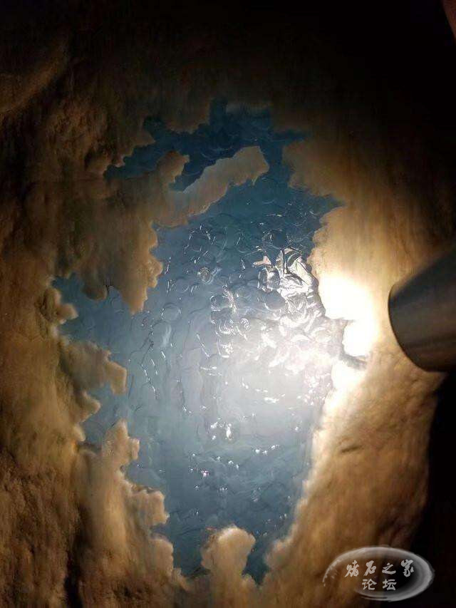

详解赌石秘诀 ——裂多底嫩不必看, 亮化水头方可办
玉石本自天成,好坏由不得人。
许多翡翠自形成后,受地壳外动力作用,经过风化和长途搬运,其表面会出现裂纹。
玉石的裂有多种,最致命的是可能将石头一分为二或者一分为几的平行大裂、通天裂、交叉裂,这些大裂极大地影响了玉石的使用。
在审石头时就要注意,有时看起来是一大块料,细看已经被裂破坏成两块或者三四块了。
更有一种裂是随着绿色生长的,叫随绿裂,色到哪里,裂到哪里,即便有好的色,也被裂破坏得不能制成大器,
行话叫“一条裂,减三成;三条裂,要不成”,即一有裂,价钱就下滑,裂一多就不要买了~
底嫩指的是许多玉料在形成过程中,由于环境和温度的变化及受压大小的不同,再加上石质的原因而形成玉料质地不扎实。
底嫩通常就是对一些低档的诸如萝卜地子、头地子或者石灰地子(有时也包括蓝而带灰的莴笋地子)的称呼。这些玉料质地较差,不是不能做物件,而是增值不大。
作者所处的年代,运到腾冲的玉料很多,好的也不少,一般的玉料价钱不高,做的物件也不值钱。
人们在看石头时,多用一片铁皮挡住阳光,看光透进玉石的程度,透光好的叫亮化好,透进光极少或者不透光的叫底木或者底干,出不了好料。
亮化的玉料一般透明度较高,解开的料子种好,琢成的器物价就高。
亮化又解释为透明度或者水头,水头好即透明度好,属于玻璃种、冰种,最少也是糯化种料。
这样的料子当然值得买,文中的“办“字即购买的意思

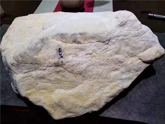

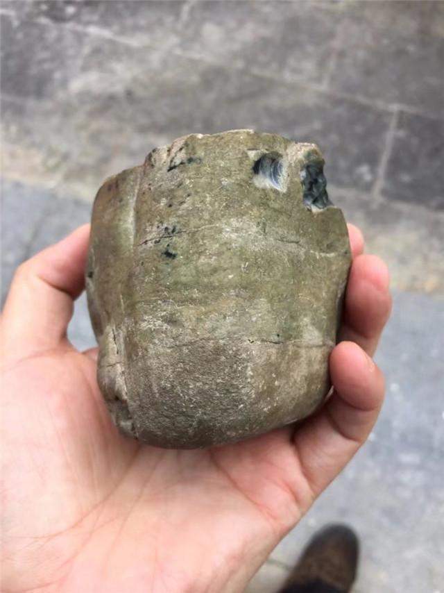

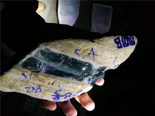

谈到砂发。这是相玉时的一个技巧问题,半山半水料多带砂皮壳,云南老话叫“砂发”。
一般地子坚实、结晶很细且透明度高的半山半水料,在经长期的风化作用后,表面形成的风化壳就成较坚硬的粒状包裹在翡翠原石上面。
当你看毛料时,用一只手托着玉料,用另一只手的大拇指按住毛料皮来回地搓动,这时就会感觉到像在坚硬的石英砂上搓动一样,不但感觉坚硬,有的小颗粒还会刺手,这就是扎手的意思。
在来回搓的过程中,还会听到砂粒磨擦发出的较清脆的声响。当然,声音像铃是不可能的,只不过越好的砂皮壳声音越清脆而已。
摸过砂皮以后,若已有擦口,则要仔细看擦口处在砂皮壳下面与肉之间的雾是什么颜色。如果是白雾,则说明这块玉料的玉肉肯定细糯。
一般玩赌石的人多数都知道,白砂皮和黄砂皮中多数出玻璃种和糯冰种之类的好料;若是红雾中的牛血雾,则可能出蓝水料、芋头地子料。
因此,许多人都不赌红雾;白雾若看得好,可解到极好的科。当然,也有水料又经风化形成水返砂石的玉料。
所以,翡翠的毛科度是变化万干。俗话讲:“神仙难断寸玉。”
的确,有许多光靠理论是讲不清的,这里面还包含购买人的经验、胆识和机遇。反正碰上白雾的毛料,都应多观察,赌涨机率要大些~

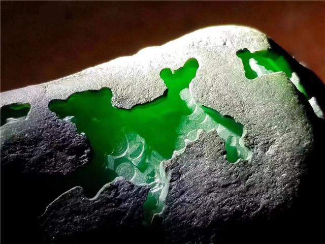

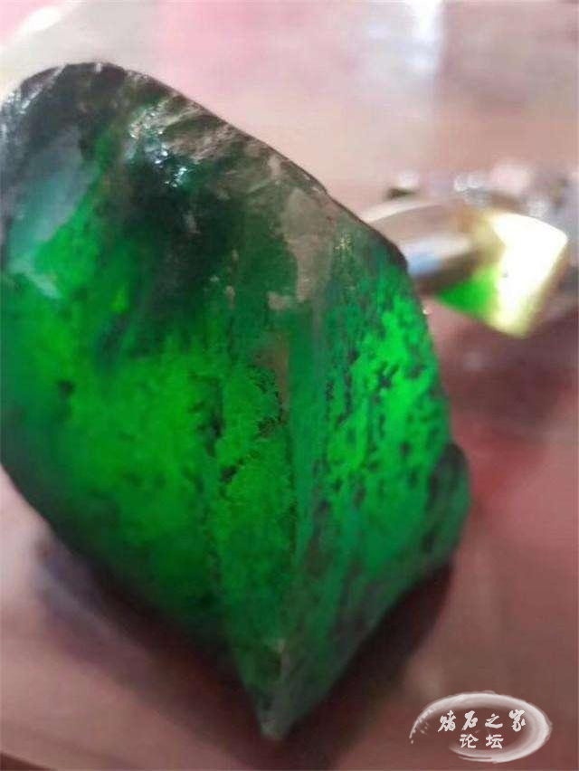

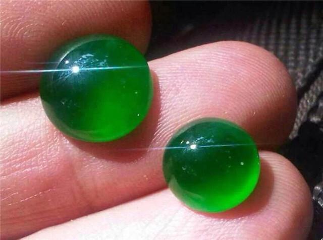

详解赌石秘诀 ——颜色调阳绿成趸, 或是满绿带子稳

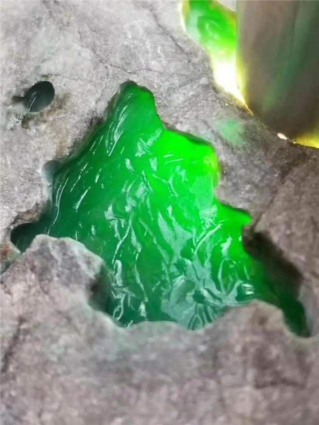

颜色调阳绿成趸,或是满绿带子稳
关于翡翠的绿,有各种叫法,由于翡翠的绿色不同,为了区别这些绿翠,珠宝行业中给这些不同的翡翠绿色,冠之以最形象,最恰如其分的名称,我们除了能从这些名称中区别翡翠的品种外,更能看到翡翠内涵的文化性。
翡翠绿色中的上品有四种:宝石绿,为深浓的正绿,不带任何黄色,透明度好,高雅而庄重。因其色似祖母绿,故又称"祖母绿";
玻璃绿,系指色艳绿如玻璃般明净通透,鲜艳而明亮,透明度好;也有人称之为帝王绿;
秧苗绿,色感活泼有朝气,因其色如翠绿的秧苗,故又有"葱心绿"与"黄阳绿"之名;下面这些方鼓表演者的衣服颜色就有点像秧苗绿了;
艳绿,多指不带任何黄色和蓝色的中度深浅的正绿,纯正,透明度高,美丽而大方,有的地方称为"翠绿"。
翠绿么,你拿一片苍翠欲滴的树叶去比较一下,立马就知道了。
这四种以宝石绿为最佳。
其它如中品的阳俏绿、鹦哥绿、菠菜绿、浅水绿、浅阳绿、豆青绿、丝瓜绿,至于蛤蟆绿、瓜皮绿、梅花绿、灰绿、蓝绿、油绿、木绿则又等而下之。
翡翠的绿淋漓尽致地体现出了翡翠的迷人魅力,是构成翡翠身价高低的非常重要的因素,
更为奇妙的是,这些绿色又呈现不同的形状,
如带状的带子绿,大小不等、互不相联的呈块状的团块绿,丝絮状的丝絮绿,
另外如丝块绿、均匀绿、靠皮绿,这就使得翡翠绿色更加变幻莫测。
另外,专家常常根据绿色的大致的排聚的方向,即绿色的走向,寻找绿色变化的规律,从而正确判断绿色的深浅与厚薄的程度。
翡翠之色以绿为贵,而当形成绿色的铭元素进入钠铝辉石时,铁元素和其他元素也同时存在,只有在钠铝辉石结晶到一定粒度,在特定环境中铭元素浓度适合时,才能形成一定浓度的水绿、水阳绿、阳俏绿和金丝绿等名贵的翠绿色。
若含铭又含铁且铁的含量过高,玉料底子又较干时,可能形成蓝绿、水绿、豆绿、瓜绿、瓜青或者干青,而绿的颜色可以分十级,每级又分上中下。
有人将绿色分了100种调,那是一般人不可能分清的。
所以作者提出首先是绿色的调子要阳绿,而且不能分散,成整块的绿是最理想的。
事实上,要追求整块的阳绿调子的翠玉是玩玉人一生的梦想和追求,好的阳绿在所有玉料中约占十万分之一,真如彩票中头奖一样难得。
在没有成大块翠绿的情况下,退一步讲,买色好的、变化不大的带子绿也是不错的。
翡翠形成过程中,铬元素呈方向性进入到玉料中,大的成带、小的成条,再小的成丝状,故有干拉丝、水拉丝之说。
有时铬元素也与在玉料中呈团块状、点状分布的白或者灰混在一起,翡翠行话中就有“宁买一条线,不买一大片”的说法。
呈带状而且颜色宽窄变化较稳定的玉料,如果没有裂,垂直绿带子解开的玉料制成的手镯每只都带色。
所以整块绿,绿得阳或是成色好又变化不大的翠色(也叫色货、色料),是翡翠购买中的首选。

以前的老师傅告诉我,看毛料、赌石时,看雾一定要隔着洋铁皮(腾冲一带旧时用来观察玉石质地的铁皮,现在有强光手电筒,铁皮片用得不多了),在铁片下方透过光看雾;
若是红雾要小心,可能会出白或者淡青的肉;若是牛红雾必定出蓝料。
经过多年的实践,这些话果然没错。

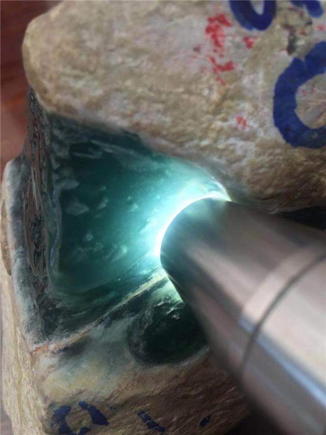

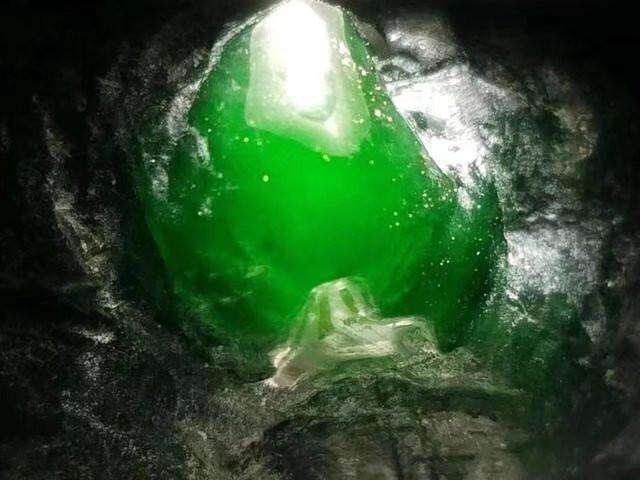

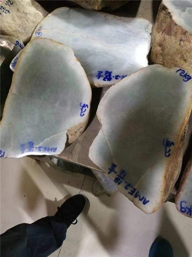

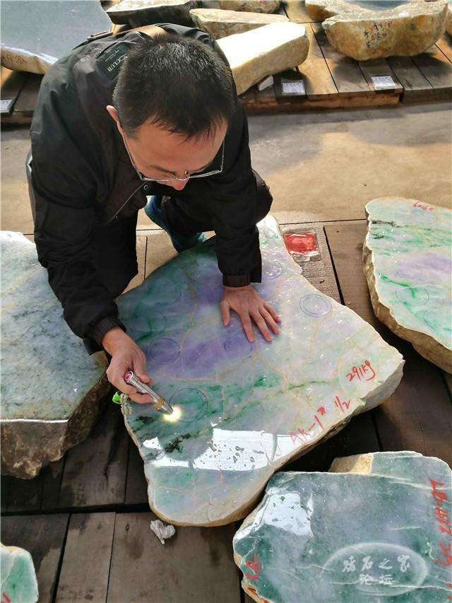

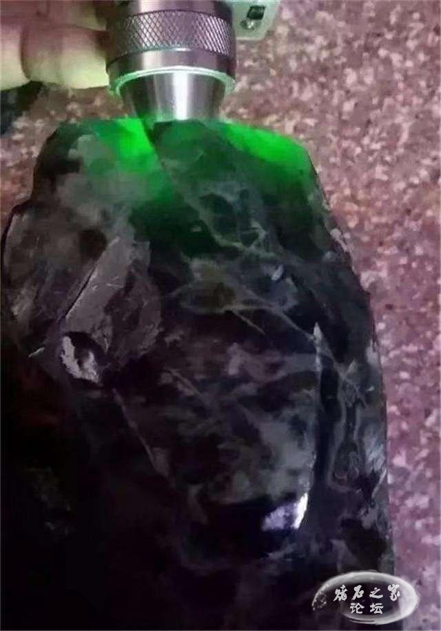

如果在有雾处已经磨开窗口,可在黑地里用强光手电尽可能在延伸部分反复探视,确定无色透明部分的延伸长度和宽度,再看透明无杂质周围的石形石质,
在没有擦口的地方用10或者较高倍放大镜仔细观察有没有出现白绵、雪花点的迹象。虽说这只是一种观察方法,但天长日久看得多了,就会积累不少经验。
大家都喜欢白雾,白雾象征这玉质底子干净,肉质细腻,基本能起胶起荧,是翡翠中的极品。
白雾出的东西,底子看着干净清爽,一样的东西,底子干净的就要比底子不干净的看着 舒服,
还是借用上面美女的例子,女人也是一白遮千丑,一个五分姿色、脸干净舒爽的女人肯定比一个七分姿色、脸长满痘子的看着舒服,总之,底子的干净程度很重要,直接影响到了翡翠的价值。

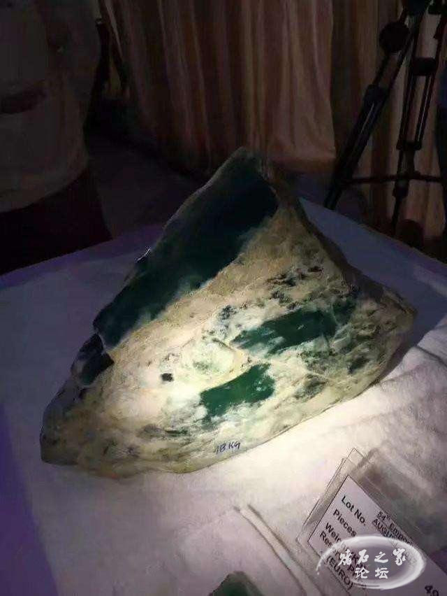

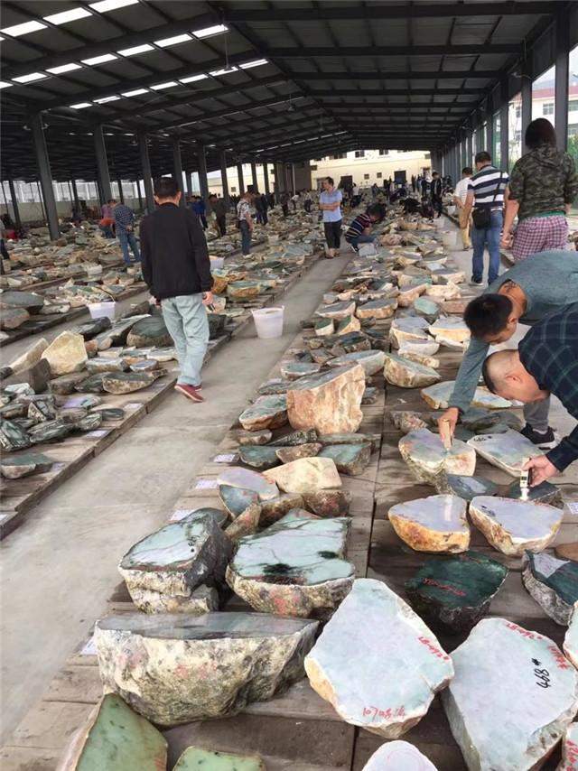

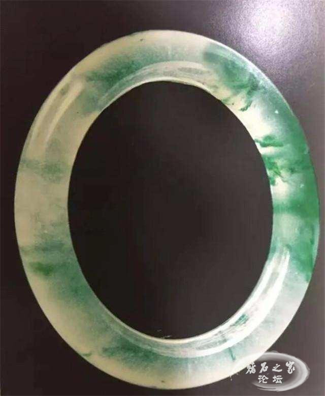

我在缅甸公盘见过一件石头,58公斤,冰种飘蓝花,整个石头一点裂都没有  ,百看百爱,可以出飘花手镯100多条,当时这样的镯子在2万一条左右,我们四人合伙,一起投了220万,结果没有中标,被广州老板328万投走了。出来的镯子大概是这样的,后来听说,做出来的货完美无裂,花活灵活现,4万一条全部批完,手镯心都出一万多一个,一起卖出来600多万,还是得佩服他们的眼光和魄力。
忽然想到了段家玉,那块丢在门外里没有人要的石头。段家玉,也是一块大石头,估计裂极少,飘活花,,种色一流,所以段家就凭这个发家了。
清朝末年,腾冲绮罗人段盛才,早年因生活所逼,闯荡缅甸某生。他来到野人山玉石场的一个钦山官家当佣人。勤劳诚实而好学的他,深得山官喜欢。空闲时他还潜心研究翡翠,并颇有心得。
公元1910年段盛才即将工满回乡探母,行前向山官求赏两块石头。看起来,这是两块再普通不过的石头了,山官当然爽快应允。其实,这是两块不被众人看好的玉石,一直被山官弃置门外当作上马石。在山官看来,这根本算不了什么,然    而段盛才却对它心仪已久,他认定这是别人还未看透的好玉。
回到腾冲后,段盛才将玉石剖开一看,只见玉肉中点缀着朵朵蓝绿色的笮草花,错落有致地飘撒在碧波之中,时而还有荧光闪现。玉石解涨了,大涨特涨,顿时轰动了整个玉石界。这是一件玻璃水飘笮草花的玉料,实属百年不遇的好翡   翠。段盛才从此名声大振,人们也将该玉石誉为“段家玉"
水色高超不带裂,添价速买莫迟延, 这句话是在总结前面的经验和相玉的基本理论后的归纳。
需要购买的好料是透明度好、不带裂的毛料,碰到这样的料,即使在购买的时候价位稍高些也不要紧。
水、色都有的翠料本属于翠中精品,再加上不带裂就可以制作成好的物件,损失和丢弃的极少,当然就可获得大的利润。
在作者当年所处的环境,普通的毛料是没有人买的,以至于像段家玉那样好的料都被丢到马厩里,要不是被马踢破,还不知何年何月才能见天日。
以上主要讲的是对好种好色的翠料在看料购买时的一些规律和要求。
随着人们对高档翡翠的需求量逐年增加,促使好色料价格猛升,高档翡翠的价格更是飞扬直上。
从目前情况来讲,早在几百年前,我们的前辈就预见到好的东西,添价买也不会吃亏,好的料才出好的物件,东西好,价自然高,正应验了“黄金有价,玉无价”这句老话。
所以,碰见种色好的,没有裂的,一定要多出点钱,买回来一定有赚。

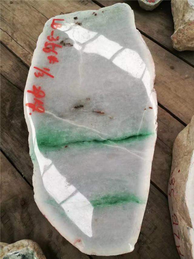

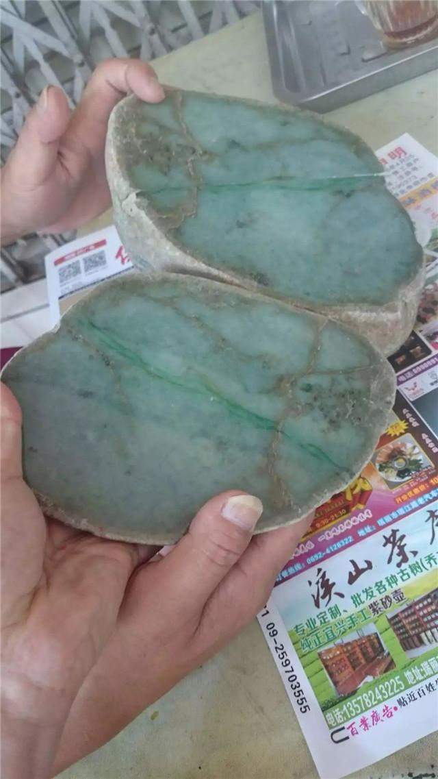

有绿有裂价须廉,绿多正价也无嫌~
此句话是针对无裂种色又好的毛料而言,满色无裂的翠料毕竟很少,退而求其次,还是要在色上下功夫。
这里讲的绿并非不正之绿,而是以阳绿、水阳绿或者水豆绿为主。
在有好色的基础上,如果有裂就要仔细分析,裂的种类极多,隐约出现的似裂非裂的我们叫绺,在外力影响下,有时给也会变成裂。
关键问题是裂是否能在制作物件时让得开?沿裂切开的料子够不够制作稍大一些诸如手镯类的玉件?余下的不带裂的料制作挂件划不划算?
总之,凡是一有裂就要十分小心地对待,通过计划后再讲价,当然这时候就要按一条裂减三成的道理来还价。
如果一块翠料绿色多且好,这时也要估计,沿裂切开的色料是否能做花牌,色好种好的花牌其价也不菲,通过计算,好色料有裂,价钱虽贵,只要能做出好物件,也就不怕贵了。最后,再重复一下买玉的要旨:
