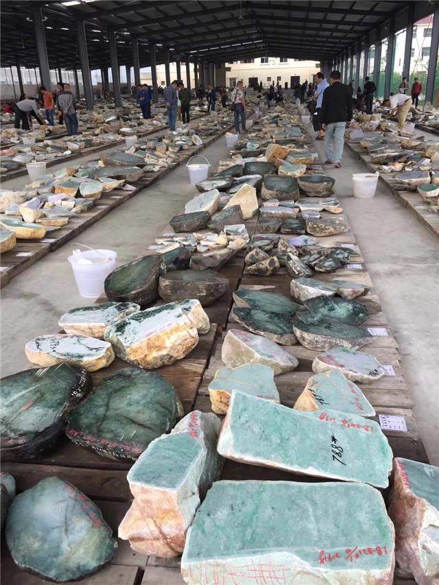

赌石界有句行话,“不懂场口,不赌玉石”,意思是说,赌石要胜算大些的话,一定要认清玉石的场口,玉石到底有多少个场口?说实话,即使是在玉石场上的老师傅,也没有个确切的说法,据我所知,大的场口约上百个,小场口不计其数,并且,每个月都有场口挖光,消失了,但又有新的场口出现,所以很难统计出具体的数字。
大凡看玉宜重复,场口沙发审在初。
这里指的是看毛料。到缅甸买玉或者到商场处买玉都要多看看、重复地看,即多看少买。在太阳光下、灯光下、阴凉处对同一块玉料细看,才能看得清清楚楚、明明白白。而在看毛料的过程中,先要看这块毛料的场口,即是什么地方出产的。“砂发”是皮壳上风化后的具体表现。
缅甸场口极多,大家熟悉的有些场口如木那,莫西沙,大马坎,后江、帕敢、会卡等,每个场口的玉料都有相对固定的特点~

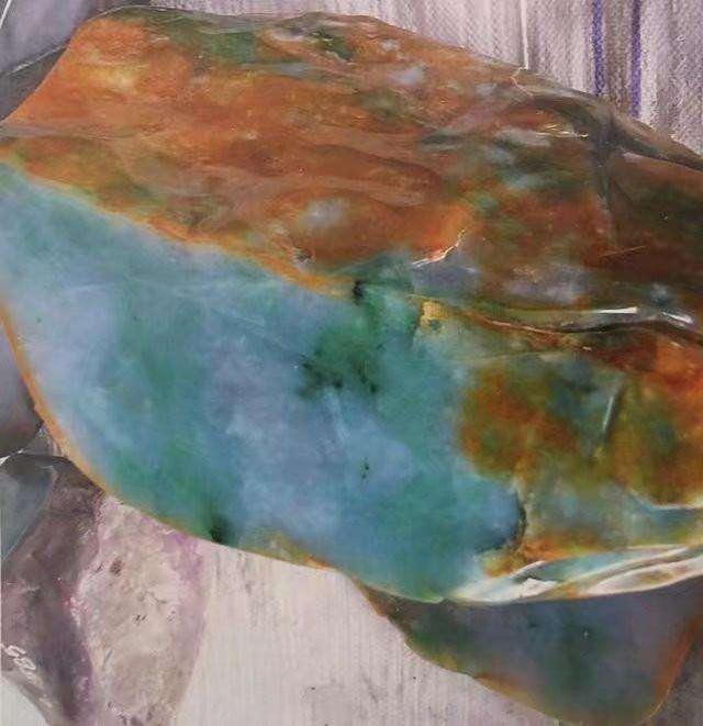

摸过砂皮以后,若已有擦口,则要仔细看擦口处在砂皮壳下面与肉之间的雾是什么颜色。如果是白雾,则说明这块玉料的玉肉肯定细糯。
一般玩赌石的人多数都知道,白砂皮和黄砂皮中多数出玻璃种和糯冰种之类的好料;若是红雾中的牛血雾,则可能出蓝水料、芋头地子料。
因此,许多人都不赌红雾;白雾若看得好,可解到极好的科。当然,也有水料又经风化形成水返砂石的玉料。
所以,翡翠的毛科度是变化万干。俗话讲:“神仙难断寸玉。”
的确,有许多光靠理论是讲不清的,这里面还包含购买人的经验、胆识和机遇。反正碰上白雾的毛料,都应多观察,赌涨机率要大些~

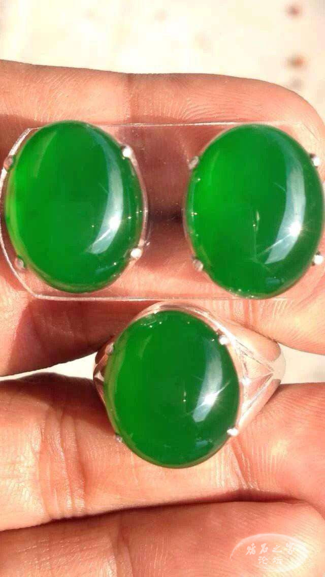

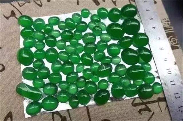

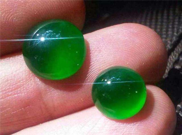

翡翠绿色中的上品有四种:宝石绿,为深浓的正绿,不带任何黄色,透明度好,高雅而庄重。因其色似祖母绿,故又称"祖母绿";
玻璃绿,系指色艳绿如玻璃般明净通透,鲜艳而明亮,透明度好;也有人称之为帝王绿;
秧苗绿,色感活泼有朝气,因其色如翠绿的秧苗,故又有"葱心绿"与"黄阳绿"之名;下面这些方鼓表演者的衣服颜色就有点像秧苗绿了;
艳绿,多指不带任何黄色和蓝色的中度深浅的正绿,纯正,透明度高,美丽而大方,有的地方称为"翠绿"。
翠绿么,你拿一片苍翠欲滴的树叶去比较一下,立马就知道了。
这四种以宝石绿为最佳。

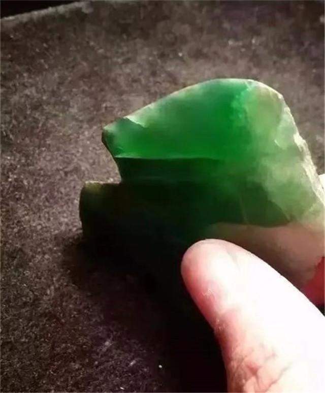

呈带状而且颜色宽窄变化较稳定的玉料,如果没有裂,垂直绿带子解开的玉料制成的手镯每只都带色。
所以整块绿,绿得阳或是成色好又变化不大的翠色(也叫色货、色料),是翡翠购买中的首选。

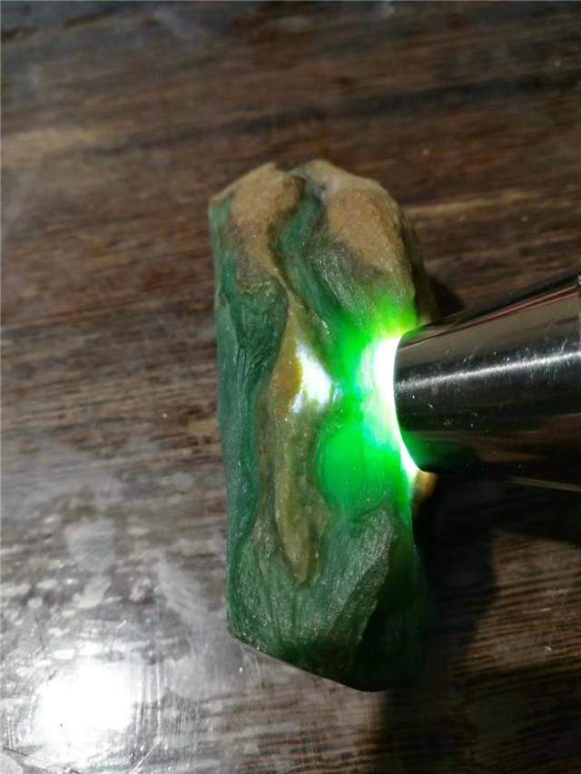

以前的老师傅告诉我,看毛料、赌石时,看雾一定要隔着洋铁皮(腾冲一带旧时用来观察玉石质地的铁皮,现在有强光手电筒,铁皮片用得不多了),在铁片下方透过光看雾;
若是红雾要小心,可能会出白或者淡青的肉;若是牛红雾必定出蓝料。
经过多年的实践,这些话果然没错。

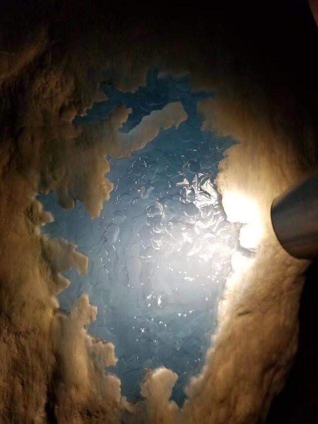

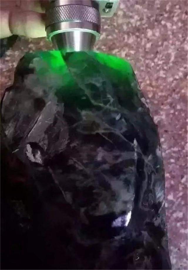

如果在有雾处已经磨开窗口,可在黑地里用强光手电尽可能在延伸部分反复探视,确定无色透明部分的延伸长度和宽度,再看透明无杂质周围的石形石质,
在没有擦口的地方用10或者较高倍放大镜仔细观察有没有出现白绵、雪花点的迹象。虽说这只是一种观察方法,但天长日久看得多了,就会积累不少经验。
大家都喜欢白雾,白雾象征这玉质底子干净,肉质细腻,基本能起胶起荧,是翡翠中的极品。
白雾出的东西,底子看着干净清爽,一样的东西,底子干净的就要比底子不干净的看着 舒服,
还是借用上面美女的例子,女人也是一白遮千丑,一个五分姿色、脸干净舒爽的女人肯定比一个七分姿色、脸长满痘子的看着舒服,总之,底子的干净程度很重要,直接影响到了翡翠的价值。

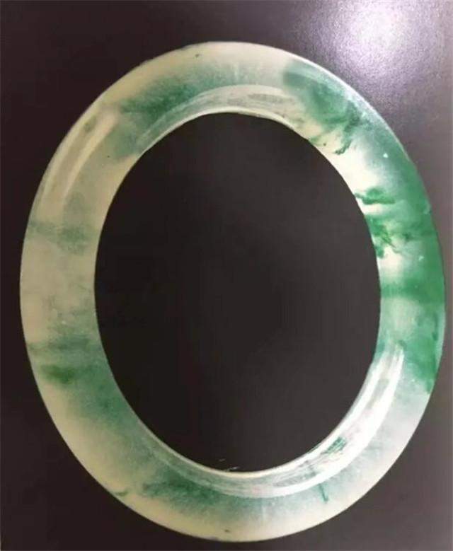

我在缅甸公盘见过一件石头,58公斤,冰种飘蓝花,整个石头一点裂都没有  ,百看百爱,可以出飘花手镯100多条,当时这样的镯子在2万一条左右,我们四人合伙,一起投了220万,结果没有中标,被广州老板328万投走了。出来的镯子大概是这样的,后来听说,做出来的货完美无裂,花活灵活现,4万一条全部批完,手镯心都出一万多一个,一起卖出来600多万,还是得佩服他们的眼光和魄力。
忽然想到了段家玉,那块丢在门外里没有人要的石头。段家玉,也是一块大石头,估计裂极少,飘活花,,种色一流,所以段家就凭这个发家了。
清朝末年,腾冲绮罗人段盛才,早年因生活所逼,闯荡缅甸某生。他来到野人山玉石场的一个钦山官家当佣人。勤劳诚实而好学的他,深得山官喜欢。空闲时他还潜心研究翡翠,并颇有心得。
公元1910年段盛才即将工满回乡探母,行前向山官求赏两块石头。看起来,这是两块再普通不过的石头了,山官当然爽快应允。其实,这是两块不被众人看好的玉石,一直被山官弃置门外当作上马石。在山官看来,这根本算不了什么,然    而段盛才却对它心仪已久,他认定这是别人还未看透的好玉。
回到腾冲后,段盛才将玉石剖开一看,只见玉肉中点缀着朵朵蓝绿色的笮草花,错落有致地飘撒在碧波之中,时而还有荧光闪现。玉石解涨了,大涨特涨,顿时轰动了整个玉石界。这是一件玻璃水飘笮草花的玉料,实属百年不遇的好翡   翠。段盛才从此名声大振,人们也将该玉石誉为“段家玉"

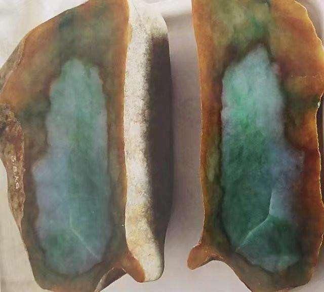

如把外皮磨去,露出淡浅的白色称白雾,说明其内杂质少“地”干净,有一定的透度,若白雾之下有绿,就是非常纯净的翠绿,与地互相搭配价值连城。
白雾也说明“种”老,一般人都喜欢赌白雾。

在腾冲玉料行中,把种好、透明度好但是又达不到玻璃种水头的玉料叫做化水。
化水分很多种,如稀化水种即其中之一,一般不需详细分,统称为化水即可。
而这个化水也是一个系列,有极好的化水,也有极差的勉强达到化水种的玉料。

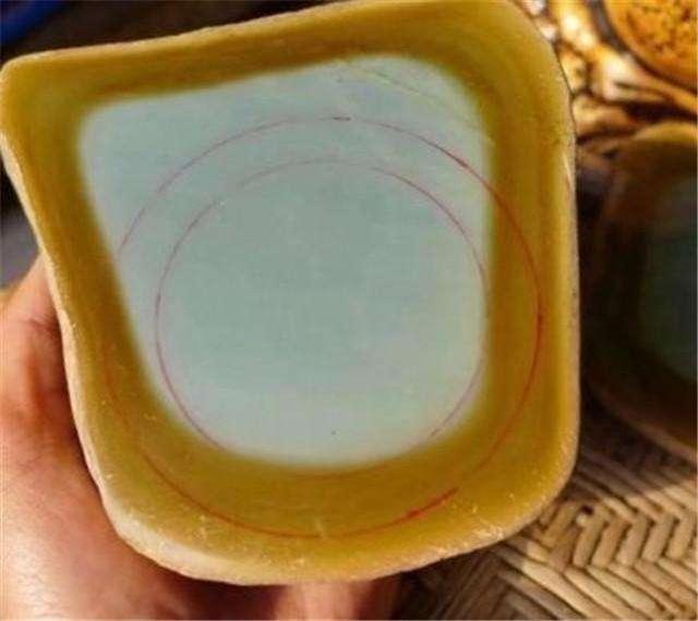

这句话中的“水酒黄雾“讲的是如果玉料的雾不是纯的白雾而是像盈江一带的农家自酿的水酒,有点混浊,又有一点点微微地泛黄,这样的玉料,由于形成时玉料中带有微量的铁元素,形成的玉料经风化后,表面的雾就像米酒一样呈现似有若无的淡黄的雾。
一般情况下,出现这种雾,里面的玉肉多呈精化种的料,不会出现高档玻璃种(仅指一般规律,也有偶见有高档玻璃种出现的)。
那么若水酒黄雾的料擦开一小块皮即看见雾,即薄皮水酒黄雾料,这样的料老到铁扎,里面的玉肉一般透明度较好,虽然不是玻璃种,但可能是好的亮化的糯冰种或者糯化种料。
这句话中还有两个字,即上段中未尾的“止”和下段话中未尾的“始”要说一下。
止的意思是说有水酒黄雾的玉料会出现很好的全透的玻璃种的情况极少,至多到化水的种头,这是一般规律。而要知道种头亮化程度(即接近透明度的意思)高与否,从薄的外皮即可得出结论皮厚雾黄说明含铁多、杂质多,钠铝辉石结晶颗粒较粗,抵挡风化程度低,当然形成的皮就要厚些;反之皮就薄些。
这句话讲的是一般规律,翡翠的原生矿形成后,有原生的,有山坡堆积的,有山沟里冲积堆积的(一般称半山半水料),还有在河里滚动时受水流、流沙冲刷磨蚀的,由于后期所处的外生环境不同,形成的皮壳不同。
同样物质组分的料,在半山半水环境中外壳就形成砂皮,在流水中就可能形成土豆皮或者铁豆皮壳,砂皮自然比土豆皮要厚些。但皮子多少算厚、多少算薄也是一种经验。这句话告诉人们的无非是要注意这种现象,多观察、多研究,从实践中得出自己的经验数据。

今天来说说红雾,天然的红雾与火烧的红雾是有区别的。
天然的红雾看起来水灵,而烧红的雾看起来呆板,红雾下面一般出什么肉呢?
有一句话,叫做十个红雾九个灰,这是因为,雾色是由于氧化所致,一般我们所玩的大马砍石头,红黄雾就很多,特别是红雾,只要是牛血雾的,里面几乎都是底子灰,要不然就出蓝肉,要不然就是灰肉,不过,天然的红雾里面如果有色,那就形成漂亮的红加绿,这种料适合巧色巧雕,是大玉雕大师的最爱。
下面我再详细说说无得形成。
翡翠自形成至今,已经有几千万年的历史。
自原生矿石形成后,许多玉料受构造运动影响,被暴露到地表接受风、水、阳光的洗礼,并且在漫长的岁月中不断地改变着自己,许多含铁的翡翠在皮壳下均形成一层深浅不同的“雾”。
前面已经讲过,大凡红雾的出现,所表现的地子(或者叫玉肉)一般都呈蓝色或者白色,但是不论如何,表面有雾的料,要么是半山半水料,要么就是水石料中带炒豆皮壳的料。
它们不如白雾那么受玉商喜欢,有一层朦朦胧胧的雾做外衣,总有几分让人看不透的感觉。
