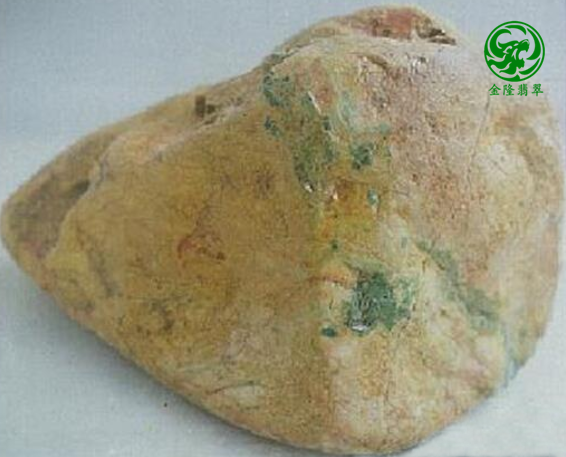

     翡翠玉石皮壳上的松花是玉肉里有没有色在玉石的皮壳上的表现,是代表玉石玉肉中的绿色的走向。
     绿色在玉石玉肉中的形状有:块、带、点点、丝丝等种种形状,有浓、淡、疏、密,一般色越绿越鲜越好。玉石皮壳上没有松花的,其内部玉肉很少有色。
     赌石的涨、跌要根据玉肉里绿色的好坏,浓,淡,裂纹,杂质等因素来确定。赌石还要根据各个场区玉石的生成特点,灵活掌握,不断总结经验,只有这样才能立于不败之地。

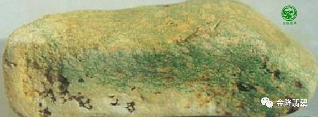

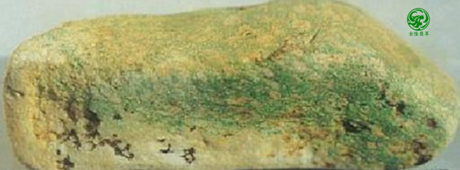

      1、丝丝松花
      此种松花形如细细的发丝,又如茴香,因此称为丝丝松花。其走势通常呈一个方向,大小、长短、浓密程度各不相一。
这种松花状的色,常常会分布在一个面上,伸着包裹着整个一大块石头,颜色深浅及其粗细不同,如果这种松花分布的赌石种很好的话,那么这将是一块优质的赌石材料。

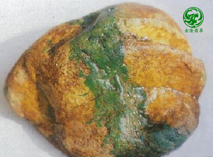

      此种松花呈线带状分布,形似地图上的长江黄河,但是带状松花不是相连的,以间隔间断的形式往一条线的方向上绵延,常为块状,粗细不同。出现这种松花的表现,如果再带上好种,也会是开赌的好料。
      3、带形松花

      另外还有,点形松花 、包头松花 、卡子松花、癩点松花 、谷壳松花等十来种松花表现。每一种松花形态都对应着各自不同品质的翡翠原石
