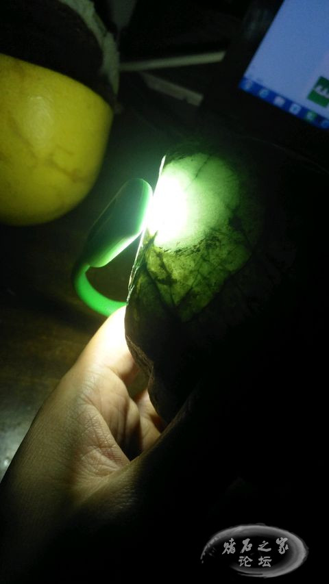

查看皮料的结晶情况 一般来说,翡翠砾石粗皮料结晶就大,结构就松软、硬度就低、透明度就差,为翡翠之下品;细皮料结晶细小、结构紧密、质地细腻、硬度高、透明度好,其中,尤以皮色黑或黑红有光泽者为好。这种仔料行话称“狗屎蛋子”,多为翡翠的中上品;砂皮料的性状介于前两者之间,品质变化较大,但其中也不乏好料,因而“赌性”最强。 查看皮料的结晶大小 除用肉眼直观外,还可用水进行查验。方法是将翡翠砾石在水中沾湿后拿出来,查看表皮上所沾水分干的快慢。干得快者,说明其结晶粗大、结构松散、或裂纹孔隙多、质地差,反之,则说明其结晶细小、结构致密、质地好。 查看绿色绿色的多少和色质的好坏决定着翡翠的品质和价值,因此,要注意通过观察砾石内部绿色部分在表皮上显露的种种迹象,推断其内部绿色的状况。绿色的多少,与绿色部分的形态和分布特点有关。翡翠中的绿色部分以呈团状和条带状集中分布者较有价值。这样的绿色显露于表皮时往往也呈团状或线状,也有时会呈片状。当绿色在表皮上以大面积片状出现时多为表皮绿,其内部往往无绿;而当绿色在表皮上呈线状或团状出现时,特别是当表皮上露出的绿线呈对称分布时,其绿会向内部延伸,甚至贯穿整块砾石。后者的价值自然比前者高,因此,有行话说“宁买一线,不买一片”。绿色的色质与呈现绿色的矿物成分有关。一般来说,翡翠的色质比透辉石、钙铁辉石和霓石等所呈现的绿色的色质要好。翡翠的硬度高,抗风化能力强。因此,表现在外皮上,大多相对突起,其他矿物则相对凹下。前者的价值比后者高,因此行话又有“宁买一鼓,不买一瘠”的说法。“鼓”即绿色出现在鼓起的部位,“瘠”即绿色出现在凹下的部位者。 查看裂纹除了观皮辨里、辨色外,在评估翡翠原料时,还要注意查看裂纹(俗称绺裂)的发育情况。裂纹当然越少越好。在翡翠原料市场上,玉商为了显示翡翠的质地和颜色,常常把外皮切去一小部分,并把切口磨平磨光。这种被切开的口行话叫“门子”。为了赚更多的钱,玉商都尽力把门子开在最能展示赌石的质地和颜色的地方,因此,在评估门子时,一定要仔细查看门子及周围的情况,进行综合比较和分析,切记不要对门子显示的绿色估价过高。 谨防仿冒做假现象 由于翡翠具有明显的不均匀性,颜色和质地都有很大的变化和差异,其真伪和优劣一般人难以掌握,而优劣之间其价值有天地之别,加上原料交易上较强的“赌性”,一些不法商人为牟取暴利,往往不择手段在翡翠原料上做假。
