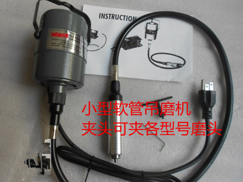

翡翠岩石如何去皮抛光,介绍一下需要使用到的工具,电动工具可以是吊磨机或牙机,耗材是磨头、毛刷、皮陀和钻石抛光粉等。 908fa0ec08fa513d036fa626306d55fbb3fbd905.jpg

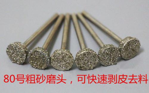

1、去皮。
在吊磨机上通过细小的手部动作将翡翠原石的皮壳去掉,此时必会在原石表面留下数道类似沟壑的深印。
2、挖脏、去糙、精磨。
去皮后仍会有少量皮上杂质深嵌入玉肉内,须用60~80号砂的磨头将其磨掉,磨到看见滴水呈现纯白色,磨头感觉吃力就可以了。然后换240~400号砂磨头进行去糙工序了。最后换成800号砂磨头在原石表面进行精磨,这种磨头极少去料。随着水滴的流过,翡翠窗口表面慢慢“宝光”初现了。

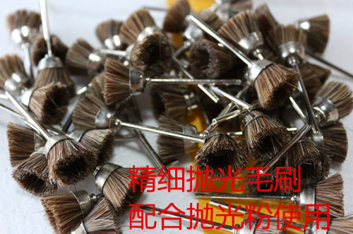

精抛光:将钻石粉调和成糊状,找来一块竹片蘸着钻石粉糊在玉石表面来回轻磨,这需要耐心和毅力,当觉得竹片在赌石上开始打滑了,就离成功不远了。也可以用吊磨或台磨加软管用羊毛轮加高标号钻石粉糊抛光大面积,再用羊毛球加高标号钻石粉糊抛光凸凹不平的细微部分。

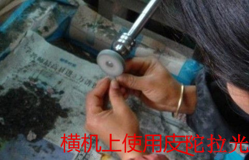

4、拉光。
将糊状钻石抛光粉覆盖开窗表面,使用皮陀高速旋转带动接触抛光表面,在瞬间高温下翡翠玻璃光泽呈现出来,这个过程需注意皮陀与翡翠表面不要接触太长时间,防止高温烧糊翡翠,使翡翠脱水返白。同样方法使用毛刷高速翡翠凹面和一些皮陀接触不到的地方。
