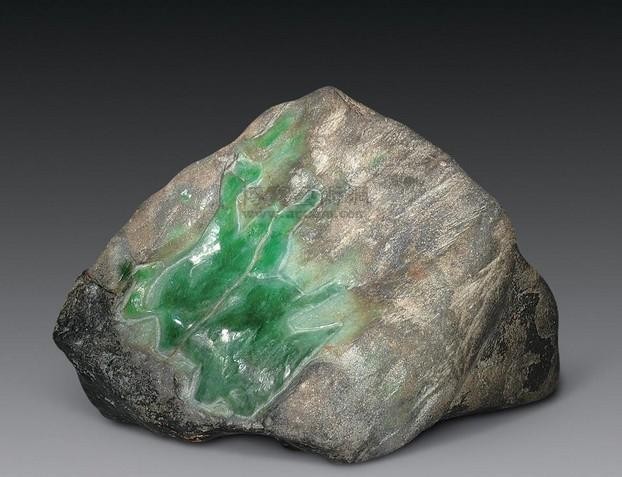

翡翠原石和翡翠成品一样需要保养。翡翠原石的保存方法很简单,不要磕碰,不要日晒雨淋,在平时的自然环境下放着就可以,还有要避免酸碱环境。

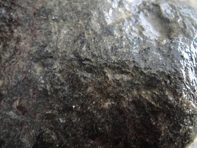

如果把翡翠原石放在室外,一般都会受到风化或酸雨的影响,容易使翡翠原石表面风化而产生破裂,而放置在室内可以有效解决此问题。并且放在室内还能防止高温暴晒,避免翡翠失去水分,没有了光泽,而且还会干裂。但把翡翠原石放置在室内后,原石放置后不要隔三差五的变动,因为原石外部有皮壳,是属于易碎的一类物品,经常性的搬动一般会导致翡翠里面发生开裂。
但对于那些价格很高,并且该主人很喜爱的翡翠原石,也可以涂抹一些植物油、按摩油等来进行保养,有些专用的玉器保养油也可以,例如液体石蜡等第一是忌硬碰硬,使翡翠受损;还有就是经常用软布或软刷浸水刷去留在上面的污秽。
还有翡翠原石切开以后,最方便最好用的保存方法就是用一块干净的白色棉布包裹起来,然后放进不阴暗不潮湿的地方。但是要注意的是,翡翠长时间闲置会失水的,所以每隔几个月或者至少半年,要拿出来放在清水里浸泡一天两天补水。
另外还有翡翠原石去皮之后的保养,原石去皮之后可以选择一个盆状物,里面倒一些清水,一定是要很干净,没有颜色的清水,然后再适当掺杂一些食盐,这个量不用太多,按比例就好,比如500克清水,放5克左右的食用盐就可以了,然后把原石整体浸泡在盆里面,水没住,这样可以对翡翠原石起到很好的水润保养作用。

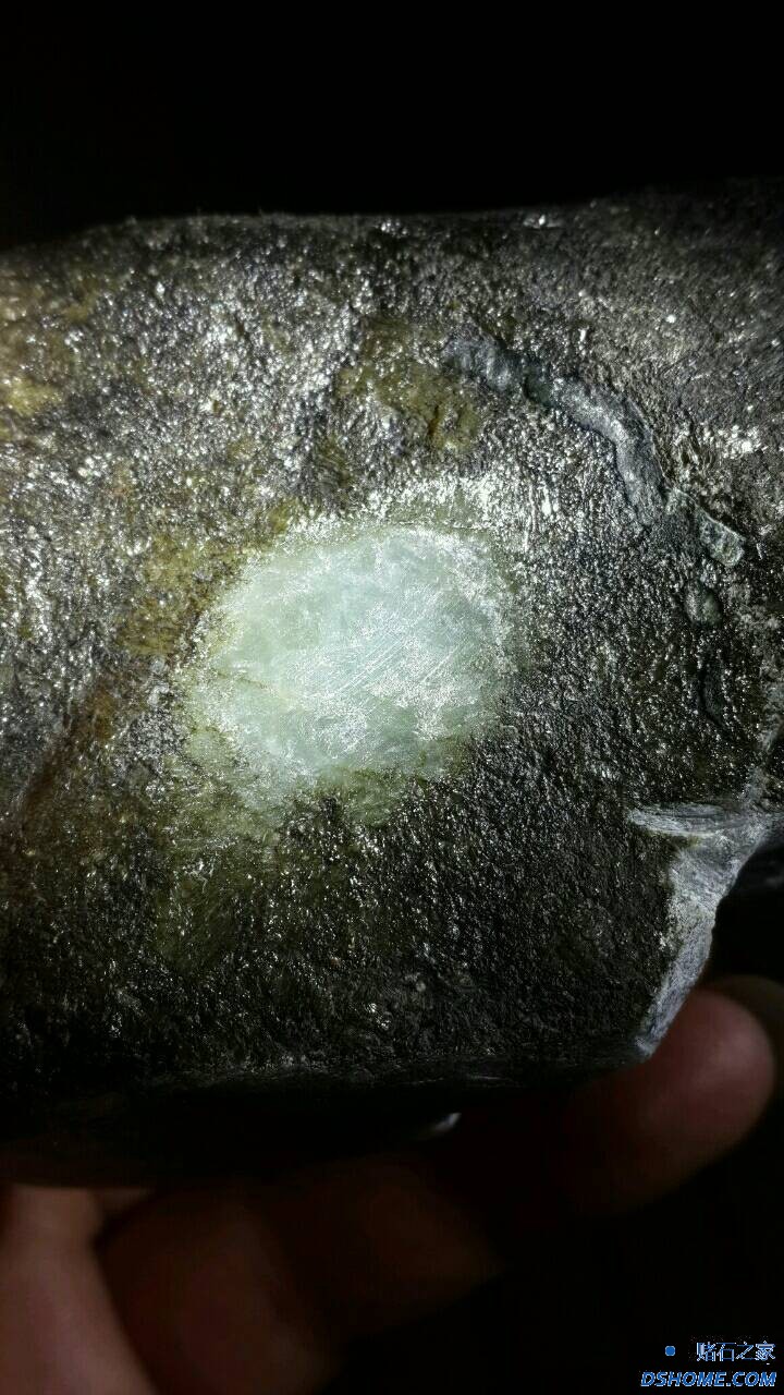

然后再打磨翡翠原石时也要保养主要注意这几点,首先将翡翠原石放在磨砂机上,然后用手去小心翼翼的把原石表面的皮壳去掉。这个过程必然会在翡翠原石的表面留下一些痕迹。然后就是继续打磨里面的皮壳,因为原石上仍然有一些壳状物深深长在翡翠原石的内部,所以这时候还应该使用各种磨头将这些杂质磨掉。然后是粗磨、精磨和抛光,抛光一般有两种,也就是两个程序,首先是粗抛光,使用油石或砂纸打磨原石表面,知道手在翡翠原石得表面摸上去时无法摸到明显的痕迹;然后是精抛光,这个主要是用竹片加上金刚石磨在原石上面反复的打磨。
