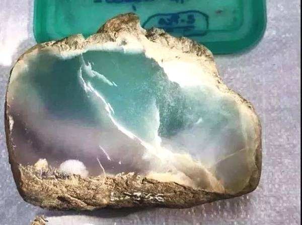

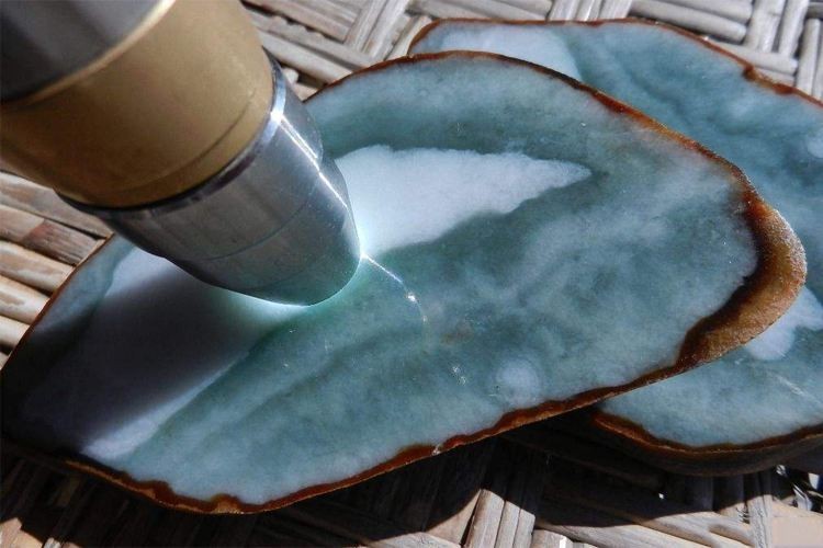

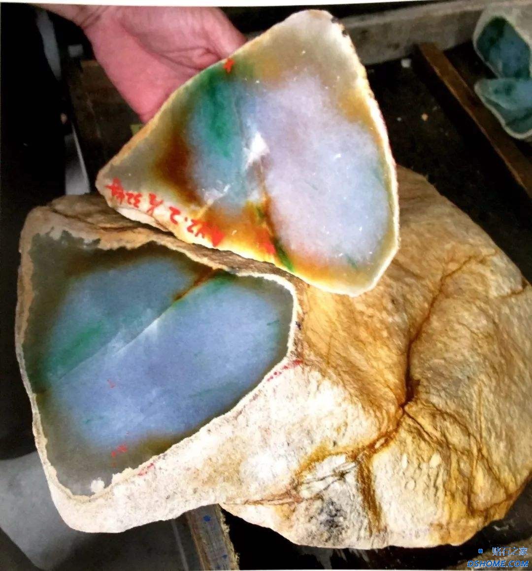

切开有皮的翡翠原料时,有时会见到皮与肉之间有一层物质,这一层物质与肉有明显的界线,而它与皮也有一定的界限。它的厚度不一,有薄有厚,表现也不相同。大约2mm至10mm不等。这皮与肉之间的物质,行家称为"雾"。"雾"实际上是一种硬玉矿物退化变质作用的结果,由于温度的降低及压力的增加,原生矿物硬玉发生,退化变质,形成新的次生矿物包裹在硬玉岩外部、形成了"中心部分是硬玉岩,外面是次生矿物层,最外层是风化壳。的格局。这些次生矿物主要是钠长石和霞石。雰有厚有薄,颜色有白雰、黄雾、黑雾和红雪。雰的有无及雰的颜色反映的是原岩的信息。雰的出现是有翠色的一种预兆,不同颜色的雰具有不同的指示作用,一般红雪和黄雰是由于含铁量高而引起的,而高铁又使得翡翠绿色发暗白露表明含铁不高,是较纯的硬玉岩,可能出正绿色高翠。雾是判断场口、质量、真伪的重要依据之一,也是决定开价的重要因素。

白雾
一般在白盐砂皮和白蟒之下,有影响面和深度。白雾表明含铁不高,是较纯的硬玉,有可能出正绿色高翠。多产于后江,老帕敢也有产出。
雷打雾
形如闪电,主要产于雷打场口、后江场口。
烟雾
形如火烟,绺的边缘有黄锈色。产自达木坎。

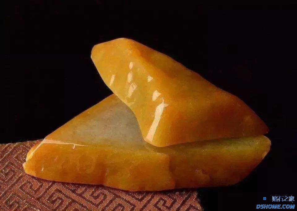

黄雾
黄雾和红雾是由于含铁较高而导致的,而高铁又使得翡翠绿色发暗。奠格叠、南奇、磨憨的石头黄锈会跟色、吃色。产自后江、会卡的石头黄锈不会跟色走。
