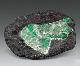

假水口识别
假水口
做假水口的方法很多,其目的不外是做假色或假质地的水口,以掩盖其内部质地差、无颜色的翡翠,来欺骗买方,从而取得高利润。
做假水口的方法、花样很多。如何识别假水口?无非是从这几方面下功夫既要有经验,又要细心观察,更不要轻易相信三寸不烂之舌向你鼓吹的商人。
留意周围的皮与水口的关系
一般来讲,水口中翡翠的色、种、质的表现与周围的皮是有关系的,多数行家都有不少这方面的经验。如皮为质地粗的白砂皮,而水口表现出颜色浓、正、种透、质细,这应该是掏空涂色反常而值得怀疑。也就是说,什么种的肉,就有一定的外皮颜色及粗细感,这就是一种经验。
有无黏合的痕迹
不但要观察水口周围有无黏合的痕迹,水口边缘与皮之间有无界线——要知道贴上去的水口往往有突然的边界,而真水口是渐渐过渡的,而且还要观察整个皮有无黏合的痕迹,在阳光下观察各个部分的色调、颗粒有无变化。

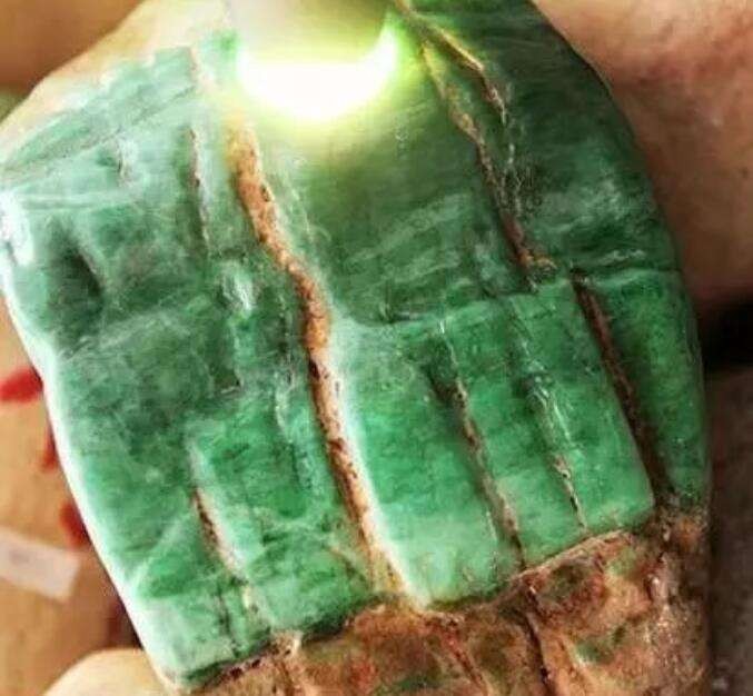

观察水口颜色的真伪
要仔细观察水口处颜色的真假,水口的颜色若是从下面涂上去的,则颜色呈现浮色,不是晶体的颜色即无翠性,可以用放大镜仔细观察颜色分布的特点、颜色的色调、颜色与晶体的关系等,还可以用一些仪器如分光镜、滤色镜等观察,在一定情况下对我们的判别会有帮助。

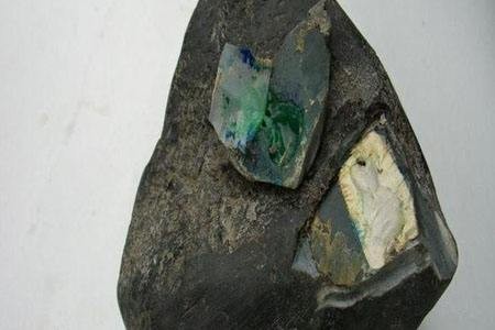

开口贴片
有些玉石商人当擦时发现自己的赌货原料既无颜色,质地又差,卖不到好价钱时,就可能在开口处粘上一层薄薄的、颜色和质地较好的翡翠,以一片薄的翡翠挽回大块翡翠的价值。由于黏合技术高超,不细心的人看不出破绽。
用刀切水口
可用小刀轻轻刻一刻,若是涂上去的颜色,可以刻划得动。

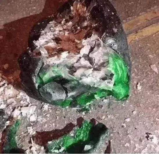

假色类
这类的染色方法主要有镀色、炝色或火烧,在鉴定中很多地方与饰品的鉴定一样,但是在有些迹象方面却是饰品所没有的。如原石中存在的绿色是由表向里浸人。绿色的色调总有一种不蓝即黄的味道,而且表层处可看到一些大小不等的烧焦点,这些焦黄点的产生是由于受到酸、碱的腐蚀而造成的。所以在鉴定时只要认真观察就能很容易发现那些作假迹象。
真假混色
这类作假行为不但原石中有,而且在饰品中也时常可见,同时也是一种欺骗性极强、分辨较难的人为现象。其目的是为了增加绿色的数量或加深色调,这类颜色的特点如同前者,但在鉴定时因真假混杂并存而难于前者。
假象类
原石中因存在裂纹、黑点、残损等问题,故用制造假象以分散鉴定者的注意力或掩盖住其缺陷为目的,其方法多为涂墨、写字、贴胶布或纸、抹泥、去皮不抛光或大件开小口等。
镶嵌贴片
在无色的原石上开一口并镶嵌一块色正质地较好的翡翠,以蒙骗或掩盖内部劣质部分。鉴定时应注意镶嵌部位或开口处是否有异样,有否黏合痕迹等。
