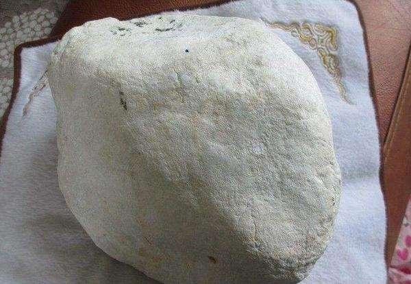

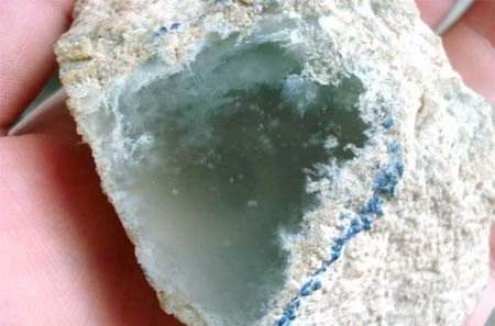

白沙皮
白沙皮的翡翠经常出玻璃种、冰种翡翠。有大有小,皮壳上的沙粒像盐一样,种老,皮下有白雾。主要产于老场区马拿和新场区的个别场口。原生沙壳下若是出现绿色,大多色阳而不阴,翠色较浓艳。需要注意的是有的白盐沙皮有两层皮,表面是黄色的。新场区也有少量的白盐沙,有皮有雾,种嫩。

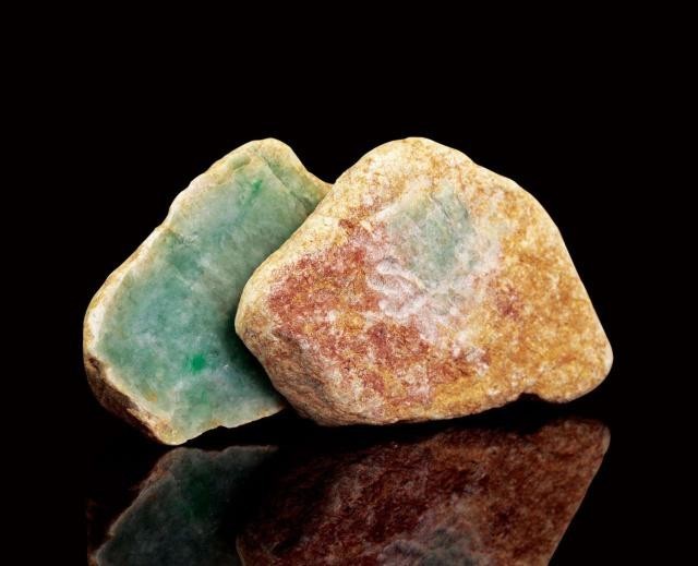

脱砂皮
脱砂是行内对原石皮壳的一种特殊称谓,自场口开才出来,都带有一层特有的皮壳,这层皮壳有的薄有的厚,颜色或深或浅。这种翡翠的密度很高,并且种越老,密度就越大,肉质就越紧。在长期的风化下,密度、硬度相对较低的皮壳就会逐渐磨损,从而裸露出原石内部的肉质,这种表现就被称之为“脱砂”。脱砂部位,打灯时一定会有表现,可以通过这个部位来观察这里的棉大不大,附近的种水如何,有没有裂等情况。

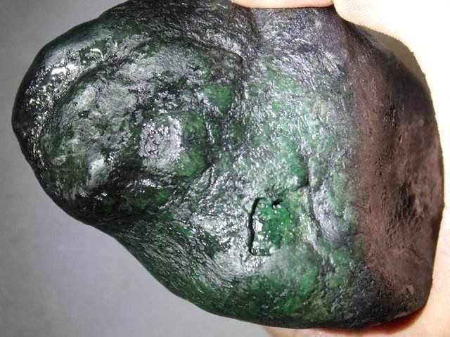

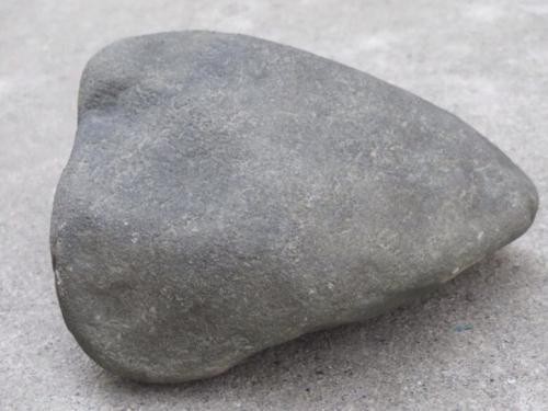

黑乌沙皮
黑乌沙皮就是在黑色的皮壳上看上去有沙粒,触摸也能感觉到。细分黑乌沙皮又包括浅黄色或棕色的,黑乌沙出高翠,但砖头料和翡翠各占50%。砖头料比较好区分,一般比较轻,表皮光滑,不过也有超重的情况出现。帕敢和后江场区的黑乌沙皮多为细豆种;莫湾基和南奇场口的糯化种比较多。
