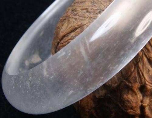

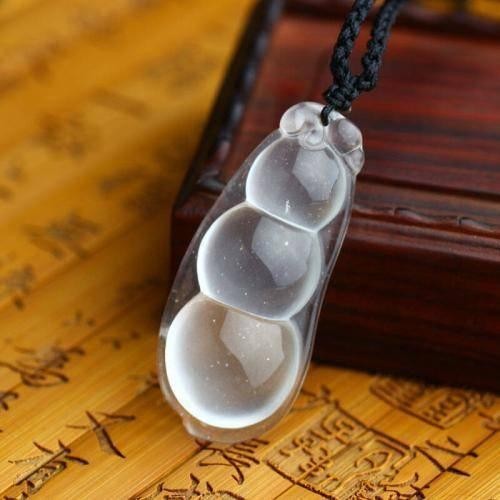

水沫子又称水沫玉,也出产于缅甸,因其内部经常可见非常细小的气泡,与水花翻起的水沫比较相似,所以被称为水沫子。水沫子的主要矿物成分为钠长石和石英岩,其次含有少量的辉石矿物和角闪石类矿物,是一种翡翠的伴生矿物。水沫子的结构为粒状结构,矿物质颗粒相对细小,颜色以无色、白色和灰白色为主,多为透明或者半透明,具有亚玻璃光泽。它的内部除了常见的小气泡外,还经常伴有白色的块状棉或者蓝、绿等色的飘花,其外观与翡翠的冰种和飘蓝花品种非常相似。

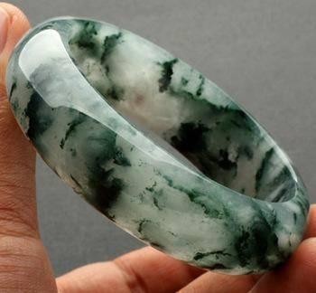

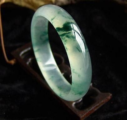

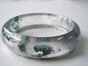

一些不良商家经常用飘花水沫子来冒充飘花翡翠,但由于两者之间的形成机理不同,所以它们之间还是有区别的。水沫子的飘花多数是由阳起石、绿帘石或者角闪石等矿物质定向排列形成的,这种飘花一般比较呆板生硬,与周围肉质没有明显过渡。而翡翠的飘花则是由致色离子渗透进结构间隙形成的,有色根,所以它与翡翠的肉质是浑然一体的,显得更加灵动飘逸。

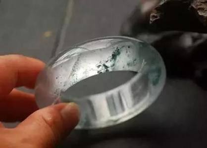

我们都知道水沫子内部常见细小的气泡,而翡翠则是完全没有的,所以如果发现气泡就一定是水沫子或者人造玻璃。
