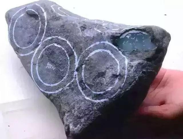

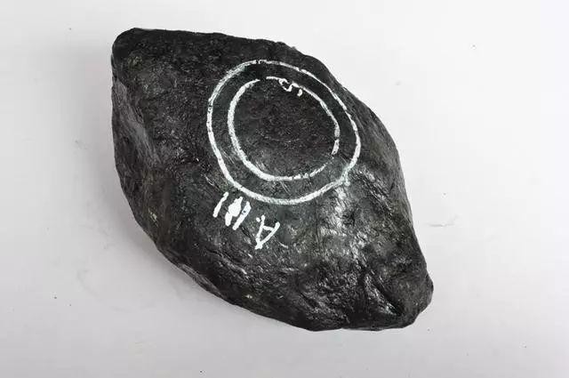

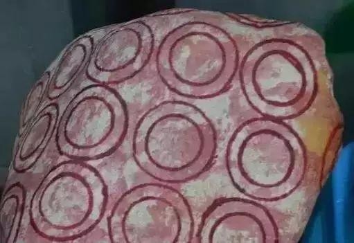

关于“取手镯”,
看似十分简单,
就是在原石上面画个圆圈就行了,
其实不然。

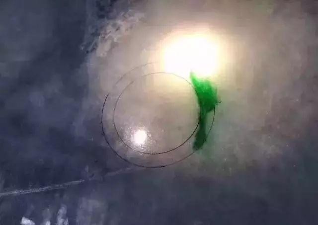

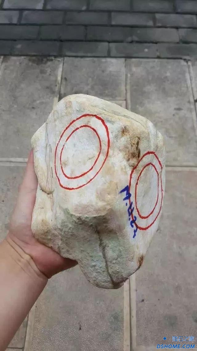

这个“画圆圈”可是有着很大讲究的,
首先要避开裂纹,
在这基础上再尽量利用好颜色,
能出两个手镯的料,
就绝不能在中间只取一个。
【画线】
画手镯圈是一项非常严谨的细活儿,
必须保证整个镯体没有任何瑕疵纹路,
一块料的利用其实在画线时就已经定好了,
所以整体布局与精选精用都要兼顾,
不但要物尽其用,
还要保证最好的部分都在镯体表面。

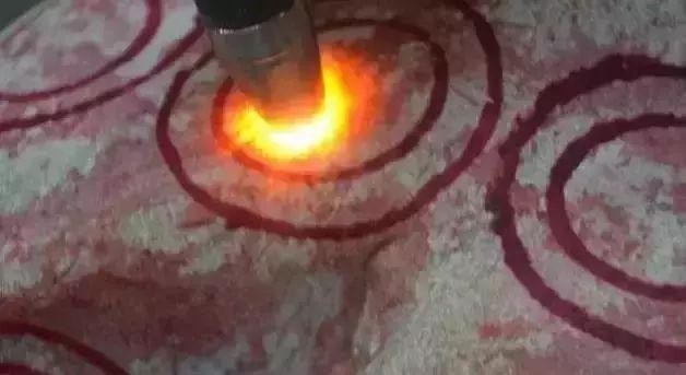

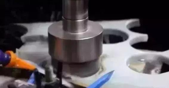

【套环】
套环也叫取坯,
用专业的翡翠套环机按照画好的圆圈,
换上相应的圈号钻头,
然后开始套环,
并且在套环过程中要尽量保持翡翠板料有水,
否则翡翠裂开价值就会大打折扣了。

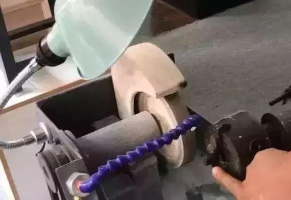

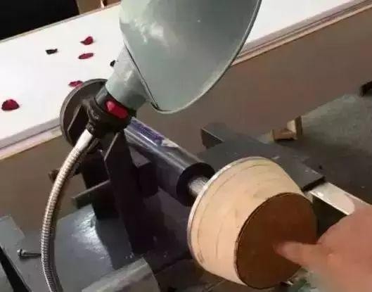

【修形抛光】
手镯取好后就需要修型抛光,
而修形抛光就是手镯形成的重要环节,
修形是把手镯胚磨成平时手上戴的手镯那样圆润,
各种不同款式的要求各不相同,
需要慢工细活,忌急忌躁。

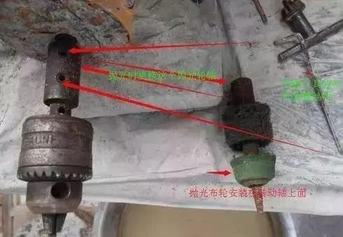

抛光则是在翡翠雕刻中有着举足轻重的地位,
是设计思路延续直至实现的最终步骤,
这样的重要程度使得行业中有着三分工七分抛光的说法,
以此可见抛光对于手镯品相的重要。
【正形】
这是个比较细腻的步骤,
首先要把皮革制作成各种型号的扇形,
之后把钻石膏(室剐石研磨膏)沾到
抛光翡翠还不够平滑的地方,
特别是光面上的凹凸不平处,
用皮革沾取抛光粉加适量的水(冷却),
往返摩擦使表面发亮,
整个过程就结束了。
