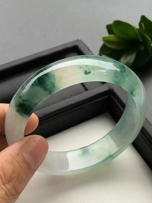

上图中的手镯颜色比较深的是藓还是飘花?
 楼主| 发表于 2019-7-23 13:00:43 | 显示全部楼层
披星戴月 发表于 2019-7-22 23:37
上图中的手镯颜色比较深的是藓还是飘花?
飘花,只是,是死飘花不是活飘花
120
922
2019-7-14
发表于 2019-7-24 22:36:05 | 显示全部楼层
死飘花是减分,活飘花是加分,有没有道理
 楼主| 发表于 2019-7-25 12:58:46 | 显示全部楼层
披星戴月 发表于 2019-7-24 22:36
死飘花是减分,活飘花是加分,有没有道理
有道理
