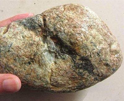

1.癣癣是附着在玉石某一个部位或布满整个玉石毛料的黑色块状物,它的成分是富含铭、铁、锰等元素的角闪石、蓝闪石结晶的集合体,较大的癣成块状,可看到呈交织状角闪石或蓝闪石结晶,多呈长条状、束状,细小的成点状。癣是翡翠在形成后期交代作用的产物,它的存在,对翡翠中是否有绿色及绿色的浓度、分布状态、延伸方向都有作用。俗话说,无癣不成绿、癣多又吃绿。在多年的摸索中,玉商总结出一套癣与绿和地子的关系,口诀是:“癣生色,色生绿,绿生水,水养绿”,即在有癣的地方仔细观察它边上有没有色出现,若有绿色出现就要沿着绿色走向继续找;至于绿色好不好,又要看地子部分的透明度如何,一般半透明以上的地子,绿色有延伸的可能,因为地子好才养得住绿;反之,若地子不好,色只能集中成一点或者与癣伴合在一起形成绿黑相间或在黑癣边缘有一小圈绿地的现象,即“无水不养绿"。而在实际看玉料中,癣又可分为多种形态,它们与绿色有着非常密切的关系。

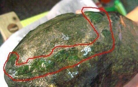

2.松花松花原指云南马尾松春天开花时的一种黄色里透着点点绿色的粉状物,腾冲人为什么把玉料上出现的这种现象叫松花呢?我想,一种可能是看到玉石砂皮上出现一些点状、针状细小而又有隐约出现的绿色,宛如故乡山上的松花,故名松花。另一种情况是看到斑斑点点的绿点,预示着春天到来,绿色将布满原野,给人带来生机一片。而石头里的绿色正是人们期盼的财富,希望找到翠绿美玉的愿望和实物而联想创造出玉石表面的“松花“这个词。松花是翡翠原石中含铭的钠铝辉石小晶体,经过风化后,在玉石毛料皮壳上留下细小的呈短柱状、针点状、苔薛状的表现。松花的多少、大小、分布情况以及与皮壳相互间的关系,是判断毛料内部有没有翠和翠有多少的重要依据,因此,若要赌石,先要认准好皮壳以及皮壳上是否有松花以及松花的表现如何。如果毛料皮壳好,砂细而粒度细硬,上面又有松花,那就是赌的料。外表没有松花的毛料,如果石头很大,就很难说中间有无翠料;如果小料子上没有松花,有色的可能性几乎没有。松花的颜色从暗绿到鲜绿都有。其在玉料上的分布和密集程度。

癣是绿色形成的铬元素超标了成灰黑不等的脏点,松花是分布在原石上成不规则状的色点,蟒带是色成条状分布或是块状色比较均匀

松花是指在原石皮壳表面,飘花是指在原石内部的表现
