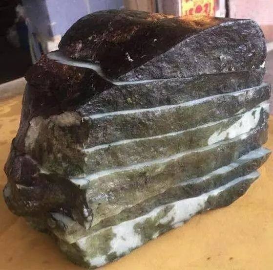

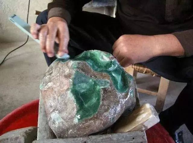

先将原石的表皮擦一道口,方便打灯观察内部情况。然后根据裂纹判断原石能否出手镯,其次才考虑挂件、戒面、珠子,手镯可以说是翡翠原石的精华所在了。
在对原石有了初步了解后,需切开原石,然后再进行切片。切开后,需判断开出来的镯子是“卖色”还是“卖种水”。这一步虽仅靠已有的经验来判断,但至关重要,不仅决定了手镯的表现,还决定了之后商家的交易与收入情况。

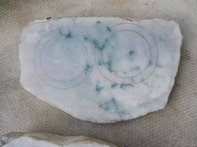

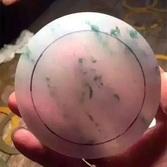

原料切片后,商家根据原料的裂纹、大小、颜色分布来决定取什么尺寸的手镯,以使镯子的种、色达到最优,产量达到最大。这一步需要对市场行情十分了解,不仅是知道价格,还要买家的喜好进行观察和研究,这对也是非常大的考验。

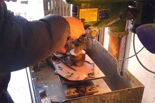

将画好手镯位的玉石片放到特制的金刚钻车床上,根据外圈直径配上相应的钻头,然后用下压钻吸,将整个手镯吸出来,行内成为“吸外胚”。
将手镯外胚吸出来之后,需检查是否有杂质、颜色变化出现,是否有因加工过程而出现的裂等。检查完成后,才能进行下一步。

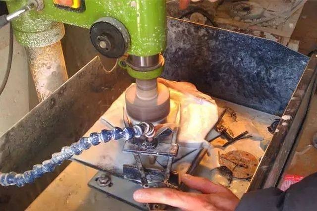

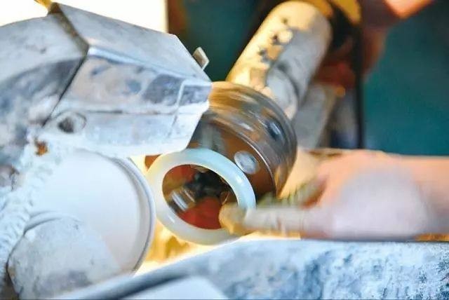

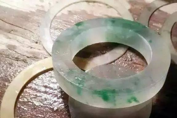

根据手镯的内圈直径,选择相应的钻头,然后用下压钻吸出内圈,行内称为“吸内胚”,吸出来的中间部分被称为“镯芯”。经过这一步可以得到一个粗糙的手镯。
吸外胚和内胚时,要尽量保持翡翠板料有水,否则翡翠会很容易裂开。

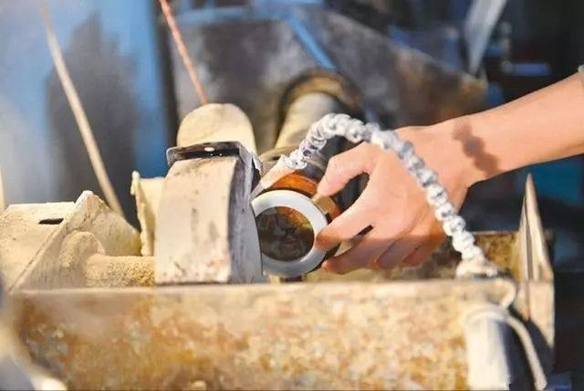

打顶就是将粗胚的瑕疵、绺裂除去,拍边就是将手镯的棱角去掉,磨成平滑的状态。

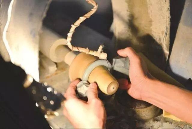

根据需求将手镯粗胚磨出雏形,圆条手镯和扁条手镯的弧度角不同,所以冲胚时候的角度和力度都不一样。手工冲胚适合高档手镯,而定型机冲胚适用于中低档手镯。
将手镯冲胚完毕的粗胚上的痕迹磨成光面,并从内到外彻底定型。

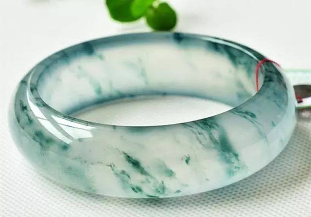

将打磨好的手镯去砂抛光,来回多次,直到手镯达到应有的光亮度。
平常我们见到的都是一个个完美的手镯,但这背后经历了十几道工序,而且这一步步磨掉的料非常多,而且没法做边角料用。同时,这对商家的经验与加工者的技术也是非常重大的考验,如果一步出现失误,那必定前功尽弃了。
