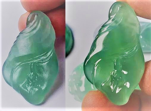

在翡翠变为成品期间,在这一领域的行家都知道,“其中雕工占有三分,而抛光则占有七分”,这句话其实就是在说,对于翡翠成品来说,抛光这一工序很重要,在行的人都知道没有经过这道工序的翡翠,将只会显得暗淡,所以只能叫它为“毛货”,这也说明此货品是半成品,即使它的雕工很精细,那也不会很出众。就像一个人在前一天晚上没有睡好,在这一天刚醒来,一定对身边所有东西看得不太清楚,身边再好看的物品也只会在眼中失去了光彩,而没有抛光对翡翠来说,就是一直带着模糊的外膜。
这里要提到一个名词,那便是“起货”,这一词在这一领域中的意思便是,翡翠在抛光以后整体上看起来通透明亮而有光泽的形象,翡翠的单位是晶体,当晶体越来越细的时候,晶体与晶体之间的空隙也越来越小的时候,晶体越来越紧贴在一起,这个时候翡翠便会变得更加通透,而处理晶体的一系列步骤就是“种水”,这一步骤做得越好,抛光以后的翡翠也会更加透亮,也可以这么说,要想知道这块翡翠的“种水”步骤是否做得好,只要经过抛光以后呈现出来的形象特征,就可以看出来。

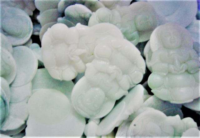

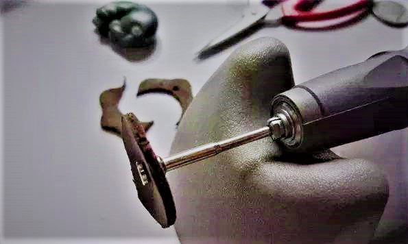

总的来说一共有8个点需要注意,第一步就是过油石,也就是利用富有油质的岩石,将翡翠进行打磨,一般不会用太大的油石,不然很难控制力度,容易损坏翡翠的表面,而需要打磨的就是雕工中痕迹很明显粗糙的地方,再利用到不同粗细的油石,一遍又一遍的打磨。之后就要用到磨砂轮,这一步骤与上一个很像,都是为了打磨而设计的,只不过磨砂轮带有滑动的轮,也是为了对翡翠进行更加细致的打磨,可以不停的来回滚着磨砂轮,有些行家在这两个步骤之前,先撒个抛光所需的粉末,撒下以后就可以很清楚的看到,哪些地方还需要进行打磨,因此抛光粉是必需有的。

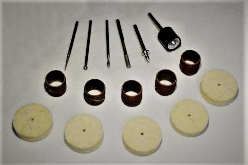

接着是利用一个带有铁钉的钻子,这算是一个专门设计好的小器械,先在铁钉上撒上金刚粉,再将雕刻过的地方进行处理,这里用到的钻子,就是为了进一步打磨雕刻之后的细节,而铁钉的尺寸有很多,这需要考虑到雕刻的地方,再进行更换打磨。在钻磨以后,就是用砂纸打磨,有很多粗细不一的砂纸,这一次就是针对那些稍微较大的雕刻好的地方,一般都会用两种砂纸俩会打磨一遍。

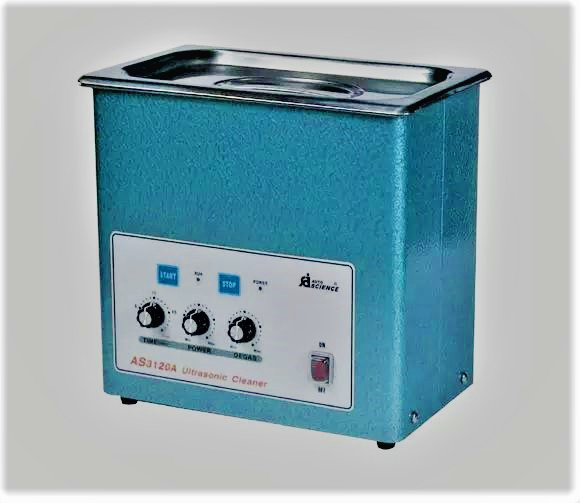

以上几点都是为了经过打磨,让翡翠的表面与细节变得光滑,打磨以后很多存在的间隙里,会留有玉石的屑,这时候就要用上毛刷,再将刷子沾上钻石粉,将翡翠表面刷一遍,走到这一步,“抛光”的工序就要完成得差不多了,而这一步骤在进行时还是要有耐心。后面就是清洗,翡翠上面遗留的粉屑,还是需要通过别的媒介带走,再利用到超声波机器,有时候还需要将细微的地方,用酒精再进行擦拭。
