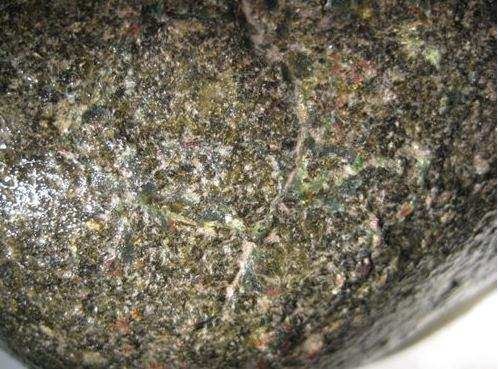

当观察翡翠毛料时,经常会发现有一些“绿色”总是围绕在“黑色”的周围转,或者是跟着一些“黑色”的东西走,黑、绿两者几乎到了形影不离的地步。而且有价值的色(绿色)多呈条带状分布,这就是通常说的色带。这一切虽然只是表面现象,然而行家正是通过这些表象,洞察到了翡翠赌石(赌色)的玄机
实践经验表明,翡翠中的黑与绿有着直接的因果关系,通常将翡翠的黑色部位分为两种:一种是能“喷色”的,叫做“癣”;另一种是不能“喷色”的,称为“枯”。通过对“癣”和“枯”的观察研究,即可判断“色”的存在与否,并可追索“色”的多少,尤其对一些没有开门子的毛料来说,更是如此。由于癣能“喷色”,而皮壳及玉肉中的“癣”则色判断绿色有无的重要依据,因而搞清“癣”与“色”的关系并将“癣”和“枯”加以区别,就显得十分重要。

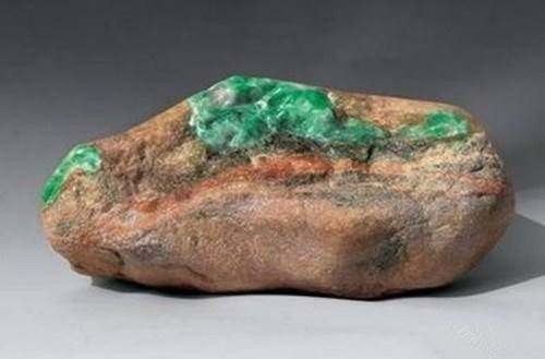

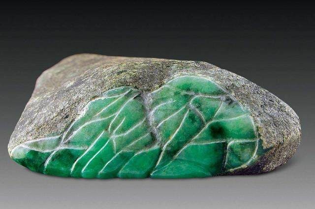

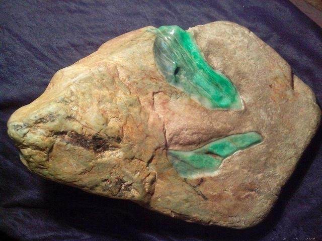

宁买一条线,不买一大片
绿色在玉料上的形状有线形、点形、片形、丝线形等。其中线形最易出彩,它有头有尾,头部色重而艳,尾部色淡而小,行里人把线形色叫“根色如果这条线深入或者贯穿到这块料中,就可能在里面宽起来,形成绿带。如果色是片形,绿色部分往往仅在料的表皮上道薄的一层,绿不到里面去,而且一片绿的料价位高,所以买“一大片”的十分慎重。对于翡翠原石中的绿色形状特点来说,“一条线”带子绿与“一大片”靠皮绿是同一种绿色形状的两种表现形式,是“线”立性与“片”卧性的分别。“线”的厚度是已知的,而深度是未知的;“片”的面积是已知的,而厚度是未知的。格言关键在于提醒人们,不要被翡翠表面上绿色的“多”与“少”所迷惑,要认清绿色“立性”与“卧性”的本质。因此,并不是真的见了有一大片绿色的翡翠也不买,而是提醒不要对绿色的厚度有过分的奢望。

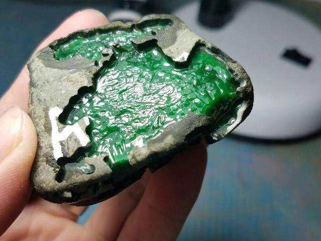

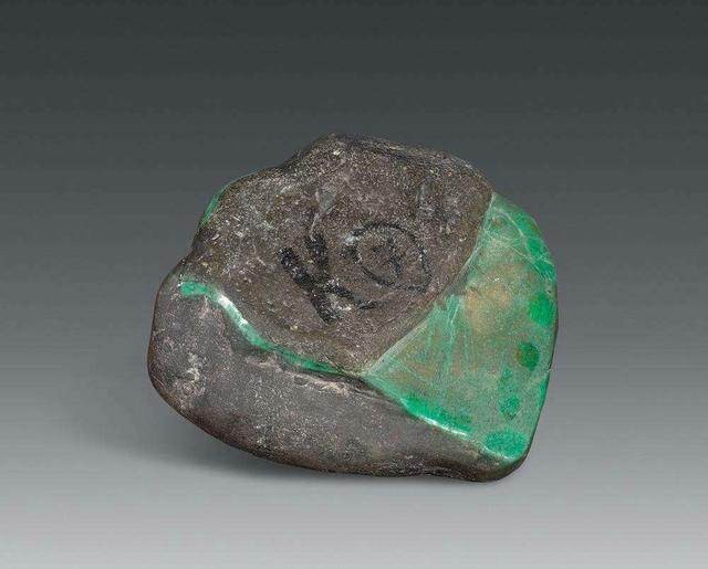

“狗屎地子出高绿”
黑褐色翡翠,又称“狗屎地”色翡翠。其外皮似“狗屎”,其内部却能出现浓艳的翠绿色,有“狗屎地子出高绿”之称。翡翠原料上的黑,称为黑癣,有的黑癣转绿已成规律。玉石有绿时,不一定有黑,但有黑很可能有绿。绿随黑走,绿靠黑长。黑与绿的界线有的不清楚,成为黑变绿的过渡和引子。
翡翠的地子与翡翠的绿色互为依存,关系非常密切。一般来说,绿色种水好的情况下,地子通常也不会太差,反之亦然。而格言主要提醒人们:不要忽视翡翠绿色的特殊性。虽然不是每一个“狗屎地子”都会有高档的绿色,但是“狗屎地子”中可以出现上等的绿色。
