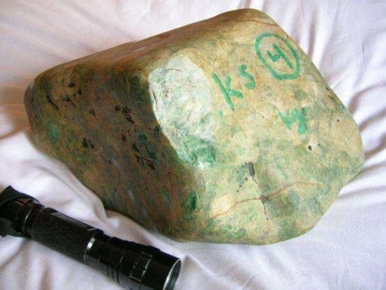

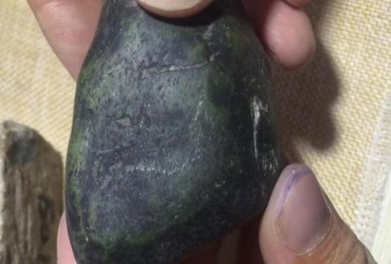

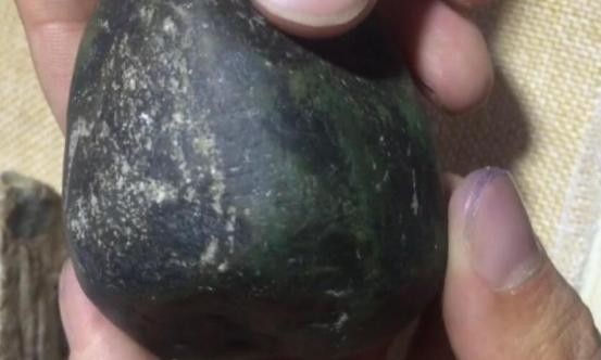

这个翡翠原石是一个缅甸人做假皮做的,非常逼真。不要说外行,就连内行也不一样分辨的出。这个石头上的纹理啊,一些天然的石头的表现啊,都做的很像。这样的原石是不是造假特別厉害?
今天要和大家探讨的是,能够蒙混内行的赌石造假。
我们先看看这个石头,仔细看看这个皮壳的话,从内行的角度来说,我第一眼看到这个石头,没有怀疑是造假的。

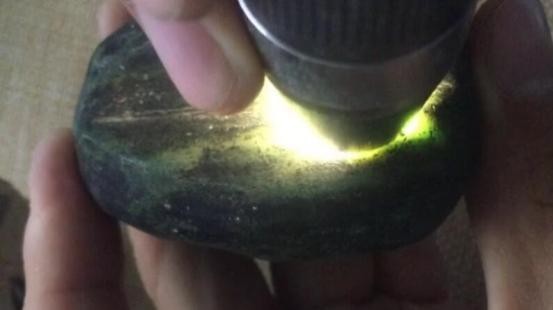

大家看这个假皮啊,打灯去看这个种的表现非常好,还有颜色。像会卡的绿皮壳的原石,他的颜色在皮壳上都是有特别好的表现。这种石头一打灯,如果没有见过这种假货,就一定会因为种水的表现喜欢上,价格也很低廉。
这样的假皮原石是最近才流行出来的,到底是怎么造假的我还不是特别清楚,只是觉得特别逼真。这种石头拿出来是一坑一个准,谁都跑不掉。
不过这种石头在自然光下,在强光下还是有点不自然。但是赌石一般都是在晚上进行或者是在昏暗的灯光下,缅甸人都是把仓库全关着,一个屋子那样摸黑着卖。所以像这种的蒙蔽性就很强。

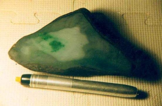

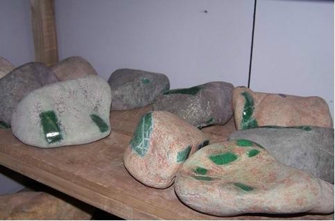

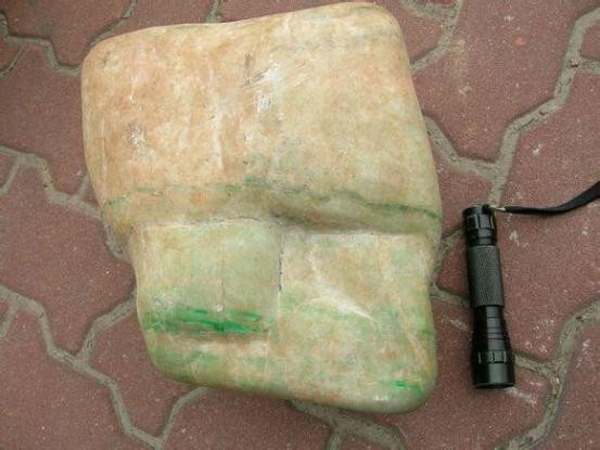

仿黄沙皮赌石
黄沙皮翡翠赌石是翡翠原石经过流水搬运和表面风化后,形成的鹅卵石状的翡翠赌石,表面有一层黄色皮壳。
而仿黄沙皮赌石则是利用质地差、裂隙发育、有色无种的新场料翡翠原石在其表面进行人工打磨,使其圆滑,并将原来有绿色的部位进行抛光开窗,其他部位则用黄色燃料涂抹掩盖,从而形成黄沙皮的“赌石”。
开窗部位诱人的绿色往往能让人产生旷阔的遐想空间,心生搏一搏念头,而一旦出手买下,切开后必垮无疑。
鉴别方法
1、看皮层厚度:天然黄沙皮赌石皮层相对较厚,擦口部位可以看到皮层向内部有一定的延伸。而仿黄沙皮赌石的皮层很薄,仅限于表面,而且不会向内部延伸。
2、看皮层砂感:天然黄沙皮用手搓磨的时候会有砂感,能搓出一些沙粒来;而作假的黄沙皮搓磨时是光滑的,没有砂感,更搓不出沙粒来。
3、看表面特征:天然黄沙皮属于天然风化形成,表面变化圆滑自然;做假黄沙皮是经过人工打磨形成,弧形表面为一个个不同方向平整小平面组成,仔细观察,会看到人工打磨刻划的平直沟纹和条痕。
4、看形状:天然黄沙皮赌石是经过流水搬运和风化形成,形状大多为圆形或椭圆形的卵石,无棱角,比较圆滑;做假黄色皮赌石是从山上开挖出来的新场料翡翠原石加工出来的,新场料都是棱角分明的翡翠石料,经过打磨以后,仍然会保留石料方块形的轮廓,棱角也相对分明。

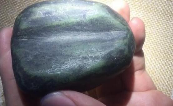

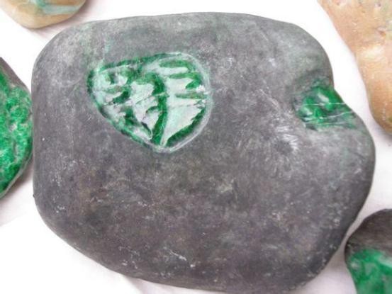

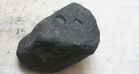

仿黑乌砂赌石
黑乌砂赌石属于砾石状翡翠的底层石,表层有一层黑黑的绿泥石等粘土物质的皮层掩盖,使翡翠内部与外部特征有着天壤之别,是赌石中风险性最大的赌石。
仿黑乌砂赌石主要是将一些没有价值的新场料或一般翡翠毛料,在有部分绿色的部位进行擦皮开窗后,其余部位利用黑色染料进行涂抹掩盖,使表面形成黑色层来仿黑乌砂赌石。
鉴别方法
1、看粉末:黑乌砂赌石皮层是由绿泥石类粘土矿物组成,比较松软,可用小刀刻划,整体看上去是黑色,但粉末却为灰绿色。而仿黑乌砂赌石皮层则是由色料涂抹形成,小刀一般无法刻划,刻划得动的粉末是黑色的。
2、看皮层厚度:黑乌砂赌石皮层往往有一定厚度,在擦口或开窗部位还会出现一层暗绿~灰绿色雾层,并往内部渗透;仿黑乌砂赌石黑色层仅局限于表皮,不会向内部延伸,更不会形成灰绿色的雾层。
3、湿手触摸:湿手触摸黑乌砂赌石表面不会有粘滞感;但仿黑乌砂赌石由于黑色染料中含有一些胶状物质,湿手触摸会有粘滞感。
