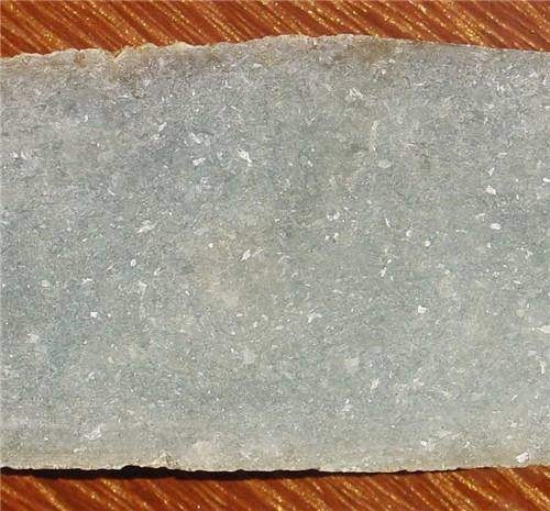

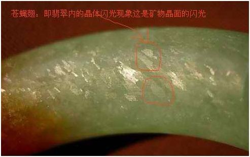

是指翡翠表层在光线下出现的好像苍蝇等昆虫类(图片中有蚊子,蜜蜂,蛐蛐等)翅膀的亮白色反光的特征。“苍蝇翅”主要由翡翠中硬玉矿物的解理面(实际上,反光的主体部分是晶体的断面,只要是平面都可以反光。试想一下,一刀切下去,晶面,解理面必定是非常特殊的面,更多的晶体的断面。)反光引起,往往呈长条状或不规则片状出现.翡翠中各硬玉矿物的大小与取向不同,在光照下转动翡翠,不同部位的“苍蝇翅”会出现大小不同的闪光.并非所有的翡翠中都会出现“苍蝇翅”,翡翠原石的新鲜面或者抛光不好的面上表现更明显;种新,结构粗的翡翠更明显;种老,结构细腻的翡翠中的“苍蝇翅”则不明显,有时甚至看不到。因此仅仅凭借“苍蝇翅”鉴定翡翠是危险的。因此,理解翡翠中的“苍蝇翅”的成因显得更为重要。
明料在熟悉不过,最好的区分方法,把明料在自然光下45°斜看,可以看见一些翅膀的亮白色反光的体征,现在太多的商家把一些料子,明料抛光后,好难分别出苍蝇翅 所以来误导消费者,如果原石中出现苍蝇翅 说明了这块料子种不够老,像极品老坑基本没有苍蝇翅的存在。

出现了苍蝇翅,应该代表种比较老吧
 楼主| 发表于 2019-7-27 13:34:01 | 显示全部楼层
披星戴月 发表于 2019-7-26 23:57
出现了苍蝇翅,应该代表种比较老吧
代表种嫩,种老的翡翠是肉眼观察不到晶体结构的,晶体越小说明种越老
