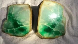

在原生翡翠原石或次生翡翠原石中,都有可能存在对其品质造成一定威胁的绺裂。翡翠原石上明显的大裂纹是裂,小的是绺;合起来称之为“绺裂”。一般情况下,次生翡翠出现的绺裂没有原生翡翠的明显。原生翡翠多是通过激烈的冲击被挖掘的,这些剧烈的采矿过程都会对翡翠的质量产生影响。次生翡翠原石是经过流水的冲刷使其磨圆的,这个过程能使翡翠原来碎裂的部分被消磨掉,留下部分更坚硬的成型翡翠。
次生翡翠原石产生的裂纹对其的利用价值影响也很大。一块翡翠原料,首先考虑能否做成手镯,因为手镯的价值是最高的,并且手镯是不能有任何明显绺裂存在的。由于翡翠的结构复杂。韧性极高,所以其忏悔书呢给的裂纹种类也非常多;有大绺裂、小绺裂、深层、浅层等;有的绺裂还跟翡翠的颜色挂钩,如错位随绿等特殊绺裂。
一般来说,大型裂纹主要影响翡翠的块度划分,而小型绺裂则影响更为严重,一块原料上若出现小而密集的裂纹,则它的利用价值不高。并且,小型绺裂的可见度比较低,带有一定的欺骗性,很多时候,我们在剥开翡翠皮壳才发现存在很多密集的小绺裂,这时才发现自己吃了大亏!

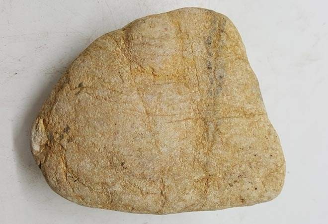

一般情况下,皮壳上出现频率较高的绺裂有皮夹绺、恶绺、大绺等大裂,而隐藏在皮壳下面的多为小绺、小型十字绺。常见的皮夹绺形成时间较为久远,其绺的两侧有厚度不等、颜色不同的风化层,绺裂属于开口型,多数为上下贯通,甚至可以沿着绺裂的缝隙分成两块或周围都带皮壳的翡翠原石。
由于风化的原因,一些绺裂会产生各种不同的颜色,若是绺裂为红、黄或黑色,说明绺裂的性质比较严重;若为白色时,说明这块原料是开口裂;若颜色比较淡,则可能是出现轻微的破裂合口绺。
