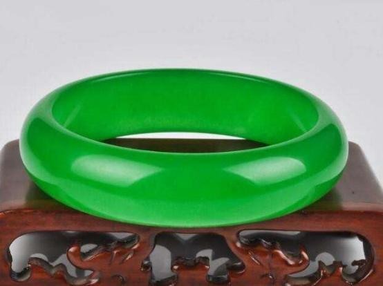

做翡翠赌石这一行,都想着能走狗屎运,平地暴富,可有位翡翠赌石专业的老师傅,是个十几年来天天看料子、切料子的专业户,他却是这么说的,翡翠原石开采出来以后,有赌相明显见涨的料子马上就被挑出来,接着在矿山蹲守的翡翠商会再次进行挑选,到了国内之后,还要进行一次挑选,所以说赌石要看运气更需要经验,不要一开始就想着能找到帝王绿玻璃种,你可能不知道,现在一只帝王绿玻璃种的镯子起步价就是中八,这是什么价位呢?上千万!吓着你了吧,所以还是踏踏实实一步步来,学点翡翠赌石的技巧吧。

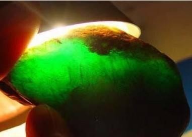

第一要学会擦石,这种方法虽然古老,但是却效果又好又安全,因为通过擦石可以找到真正的绿。面对一块翡翠原石,如果没有找准部位去切的话,不要盲目下手,这样会让绿色“解”跑,那你就赌输了。擦出口来,再打光往原石里面看,由此就能来判断里面绿的深度,宽度,是浓还是淡。按照什么顺序来擦石呢?记住是一擦颟,二擦枯,三擦癣,四擦松花,这样才能慢慢看到翡翠原石的真面目。

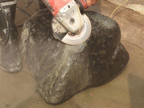

第二就是赌石中最激动人心的切石了。这是赌石中最关键的一步骤,无论是输是赢,只有把原石切开之后才有结论。所以有些赌石商人,只要擦石见涨了马上就转手出让,让别人继续去赌,就是怕切石的风险。怎么切石呢?原始方法是用弓锯压沙,缓慢的把石头锯开。这样做的好处是如果发现不能继续切割,还有挽救的余地。另外一种方法是用玉石切割机切石,等到原石全都剖开后才能知道是不是赌涨。这种切石是有技巧的,下刀部位一定要找准,下刀的部位一般是从擦口处、颟上、松花处和裂纹处,如果第一刀没看到颜色时,可以接着切第二刀,第三刀,可能在哪一刀下去之后,就发现高品质的绿。所以说切石是一刀穷,一刀富。

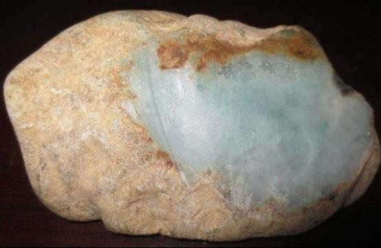

第三是磨石,磨石是为了抛光,完全展现出翡翠的透明程度,让人看到原石是色好还是水好。磨石也有两种赌法,一种是暗赌,在原石没有擦切的痕迹和自然的断口的情况下去赌;另一种就是半明半暗,石头上有敲口、擦口,和小缺口了,可以看到一部分颜色和种水,但还有很大的未知数,所以也有较大的可赌性。
