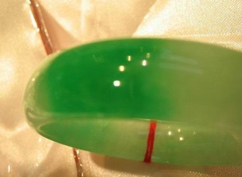

一、B货
1.用眼睛观察
(1)透明度
翡翠的透明度比较真实、自然、随和,一般货品底子不是那么干净、那么清爽;B货的透明度显得比较做作,不真实、不自然,底子太过干净、
清爽。
(2)光泽
物质光泽的强弱,受物质内部成分和结构所制约。翡翠光泽较强,为现璃光泽,灵性足;B货经过酸洗,破坏了组织结构,掺有树胶,反光较弱,5气不足,具有蜡状光泽成泽其他软玉呈油脂光泽,蛇纹石类似玉而物呈蜡状光泽。
(3)颜色
翡翠颜色,多种多样,整体来讲,绿色呈不均匀分布。绿色在白色中呈点状、脉状、条状、斑状;而B货或其他软玉、蛇纹石玉颜色呈均匀分布在绿色色调上,翡翠绿色变化最大,有浅有深,有鲜有暗,只有翡翠独绿色,B货及其他软玉不可能具备。
(4)翠性
翠性”是翡翠单独具备的特性,可以用这个特性,区别翡翠与B货、C货、软玉以及其他仿制品。由于翡翠晶体表面呈矩形或方形,加之翡翠具有两组解理,因此,在光的照射下,可以见到翡翠晶体断面及解理,有如“苍蝇翅膀”,这是所有翡翠独有的一种特性;B货和软玉以及其他仿制品,缺乏翠性”,看不到“苍蝇翅膀”。
(5)精神
入好整体看去自然而有精神。似有灵性;B货整体样子缺乏灵性,显得本木讷讷,没有精神。
2用耳保听声
将翡翠手锅用组子吊起轻敲,声音清脆,似有钢声;B货声音沉闷,敲不出像心货那样清脆的声音来。行内总结出的听声经验是:“铝偿怪,货品真;铛铛铛,货品证。”
3.用手触膜
翡裂导热性能好,触摸冰凉;B货导热性能差,似有温感,原因是B货掺有与翡翠导热性能完全不一样的树胶物质。业内的说法是:“A货冰,B度温,用手触摸能知真。”另外,翡翠颗粒的结合方式比较特别,是镶嵌结构,具有锯齿形断口,手感锋锐;B货手感没有那么锋锐。放大镜看:翡翠致密光滑、晶粒完好、边界清楚、井然有序、没有熔蚀点;B货有熔蚀凹坑及表面龟裂,晶粒遭受破坏,边界模糊,纤维状晶体失去方向,显得杂乱无章。

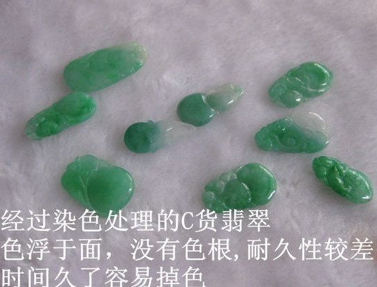

二、C货
人为染色,其目的就是为了提高翡翠价格。染色的方法很多,常见的是
染料注色和抛光时加入染色物质。识别的方法是:
(1)肉眼观察,色泽呆滞,缺乏灵性,没有温润感,色泽不够纯正,色彩夸张,很不自然。
(2)颜色浮于表皮,显得比较浅、空泛,色不实在、不协调。
(3)在放大镜下观察,色不在晶体内部分布,而是在外表或者微隙之间,呈现:或四散、或堆积、或网状、或团块分布,见不到色根。
(4)在查尔斯滤色镜下观察,呈粉红色。
(5)放入一溴禁中轮廓清楚。一溴禁的折光率与翡翠的折光率接近,翡翠进入,颜色轮廓不清楚,C货进入,颜色、轮廓比较清楚。
(6)丙酮棉球染色。将沾有丙酮的棉球,擦拭c货,棉球被染色。
(7)遇热褪色。在阳光下暴晒,慢慢地颜色会变黄,在火上烤,会褪色。

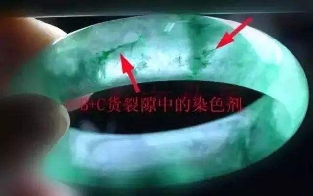

三、B+C货
是一种浸酸染色再注入树胶的翡翠,质地和颜色都经过人工处理,是一种双料假货翡翠。识别方法是:
(l)肉眼观察,颜色往往过于鲜艳,显得特别不自然。
(2)底显得十分干净,底和色很不协调,色和种极不自然。
(3)在滤色镜下观察,大部分不显示红色,个别显示红色。
(4)在放大镜下观察,颜色显得非常呆滞。

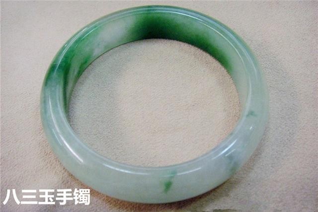

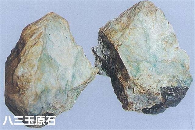

五、八三玉
在市场上,常见冒充翡翠的还有八三玉。在1983年于缅甸无名现,是一种新的玉种,结构粗糙,密度、硬度较低,无“翠性”物不到30%,在放大镜下难见到条柱状硬玉矿物晶体结构,局部有或淡绿色,或蓝灰色,或灰色。常用它来制作B货翡翠。异名有“爬!巴山玉”、“缅甸新玉”。一只八三玉手镯的售价,是普通翡翠。
