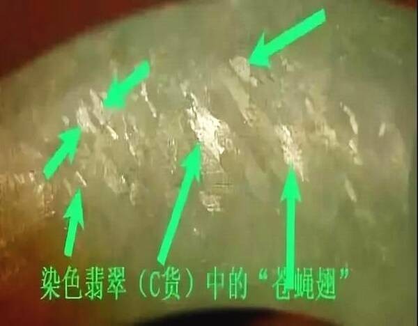

我们先看什么是翡翠的“苍蝇翅”:是指翡翠表层的硬玉矿物解理面在光照下出现一个个犹如苍蝇翅膀的亮白色反光小面的特征 ,是翡翠翠性的直观表现。如果在光照下转动翡翠,不同部位的“苍蝇翅”会出现大小不同的片状闪光,此起彼伏,可作为鉴别翡翠真假的重要的标志。如在岫玉、石英岩玉和青海翠(水钙铝榴石)等仿翡翠制品中就不会出现“苍蝇翅”现象。

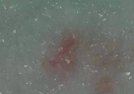

那翡翠成品中都存在“苍蝇翅”吗?答案是否定的。 “苍蝇翅”主要由硬玉矿物的解理面反光引起,硬玉矿物中解理面发育,在光照下解理面出现反光,就会出现“苍蝇翅”;反之,硬玉矿物中解理面不发育,也就不会出现“苍蝇翅”。
那么苍蝇翅的出现和什么有关系呢?一是翡翠的切割工艺。在粗糙翡翠的切割面上可见有大量的“苍蝇翅”存在。但在翡翠内部的硬玉矿物由于未受到机械震动与破碎,并不会产生解理面。二是翡翠的抛光。抛光较好的翡翠表面难以观察到“苍蝇翅”;只有在无法抛光或抛光不好的部位、以及大块较平整的而且表面上,解理面发育的硬玉不易除去,才使得“苍蝇翅”容易显现出来。三是翡翠的颗粒大小。翡翠结构粗糙,硬玉结晶较大,产生的解理面也大,“苍蝇翅”显而易见;翡翠结构细腻,硬玉结晶细小,产生的解理面较小,“苍蝇翅”也难以观察到。 由此可见,翡翠的“苍蝇翅”并非随处可见。在翡翠摆件、挂件等表面变化大、难以抛光的成品中,“苍蝇翅”往往容易见到;但在手镯、戒面等较容易抛光的翡翠成品中,“苍蝇翅”则难以见到。

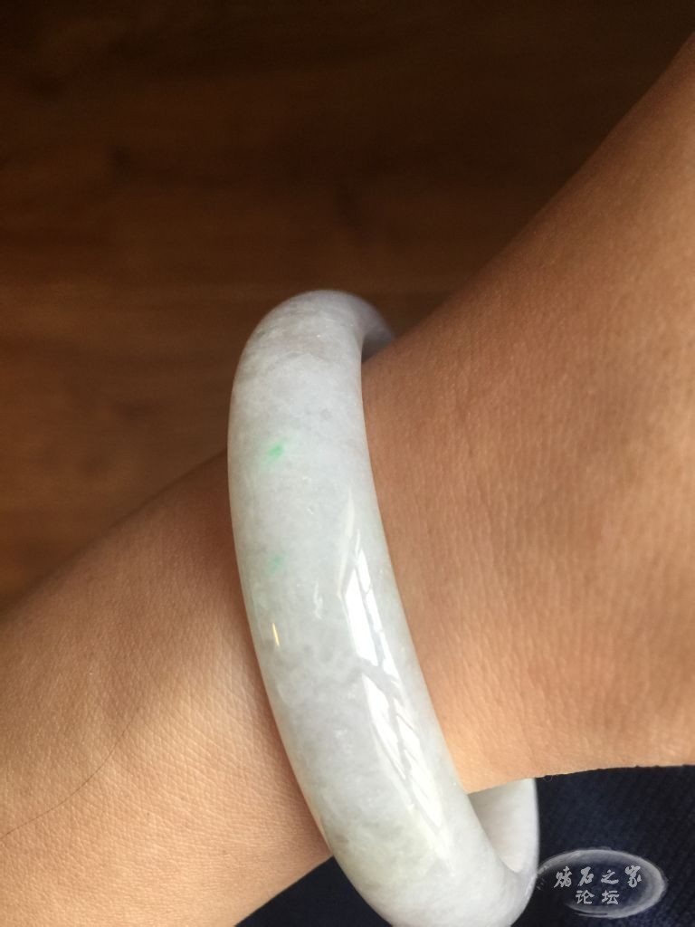

观察“苍蝇翅”,有什么诀窍?一是要在翡翠反光面上观察;二是观察部位应尽量避开抛光较好的部位,而在抛光不完全或面积较大、不易抛光的部位进行观察。如弧形翡翠戒面主要观察底部平面位置;手镯观察内圈部位;挂件和摆件则在向内凹陷、难以抛光的面或抛光平面较大的部位观察;三是尽量寻找翡翠结晶粗糙的部位进行观察。
  因此,尽管“苍蝇翅”作为翡翠真假鉴别的重要标志之一,但并非唯一标志,并不是所有的翡翠都具有苍蝇翅。但“苍蝇翅”不能作为翡翠A、B、C货的依据,因为翡翠B、C货也会有“苍蝇翅”。
