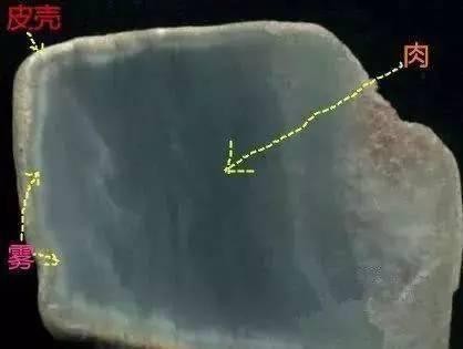

我们都知道,翡翠原石一般分为两层,即皮壳和内部的玉肉,而某些翡翠,在这两层之间还会出现一个过渡层,这就是雾层。一些有经验的老玩家会根据翡翠原石雾层的特征,如颜色、透明度、厚度等,去判断原石内部翡翠种质的好坏。那么到底什么是翡翠的雾层那?它与内部翡翠的种质又有什么关系那?下面就给大家介绍一下。
雾”是指存在于外层风化壳与内部翡翠之间的一些不透明物质,多数为铁离子和硅氧分子的次生矿物质,如褐铁矿、柯绿泥石、氢氧化亚铁、硅氧胶体矿物等。而"雾层"就是指"雾"的分布区域,因其颜色、透明度与皮壳和内部玉肉相比,存在着一定差异,整体给人一种朦朦胧胧的感觉,所以被称为雾层。雾和雾层在平常的应用中,并没有详细的划分,我们常说的雾就是指雾层。
雾层是翡翠原石在皮壳的保护下,经受不完全的化学风化作用、水岩作用,氧化作用或者完全的还原作用下的产物,大多是淋积形成。所以要想产生雾层必须有两个前提条件,一个是原石必须有皮壳,且皮壳不能过于致密或者过厚,这都会影响雾的生成;另一个就是必须在有水的环境中,且水溶液的量不能太少,两者缺一不可。

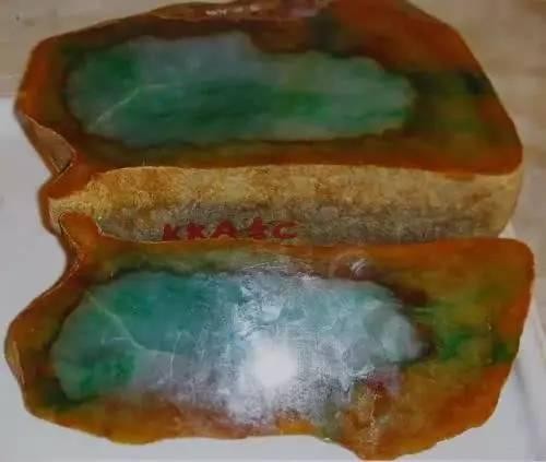

翡翠原石的雾层根据颜色可以分为四个色系,即白色、黑色、黄色和红色,之所以会有不同颜色,主要是因为构成雾的次生矿物质成分的不同。白雾主要是由白色或者灰白色的二氧化硅胶体粒子构成,但也有的白雾是皮壳形成后的延续,其成分与皮壳成分相同;黄雾和红雾则是由褐铁矿胶体溶液中的粒子构成的,因褐铁矿成分上的细微变化呈现不同的颜色;而黑雾则多是由柯绿泥石构成。

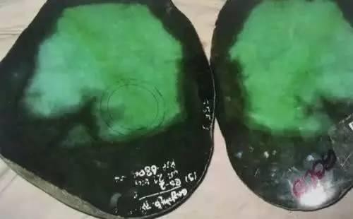

根据前人的多年总结,一般白雾和黄雾内部的肉质较好,红雾的内部肉质则多数一般,而黑雾的内部肉质通常品质较次。在多数情况下,红黄皮壳生红黄雾,黑皮壳生黑雾,白皮壳生白雾。但也有例外,如果翡翠原石的外部环境发生较大的变化,也可能造成皮壳颜色与雾层颜色的不相似,或者是多层雾色的并存的情况。
雾层除了颜色上的不同外,还会存在厚度、透明度和颜色的深浅程度上的差异,老玩家正是通过这种差异去判断翡翠内部种质的好坏。这主要是因为翡翠的结构致密度越高,外部的矿物质元素越难沁入,形成雾层就需要越长的时间,而长时间的化学风化作用和水岩作用还有改善玉质的作用,所以雾层的颜色越淡、厚度越小、透明度越高,就证明原石内部的翡翠品质越好。但万事无绝对,雾层的颜色淡、厚度小也有可能是水溶液的缺少或者是形成雾层的矿物质缺少造成的,所以也不能一概而论。
