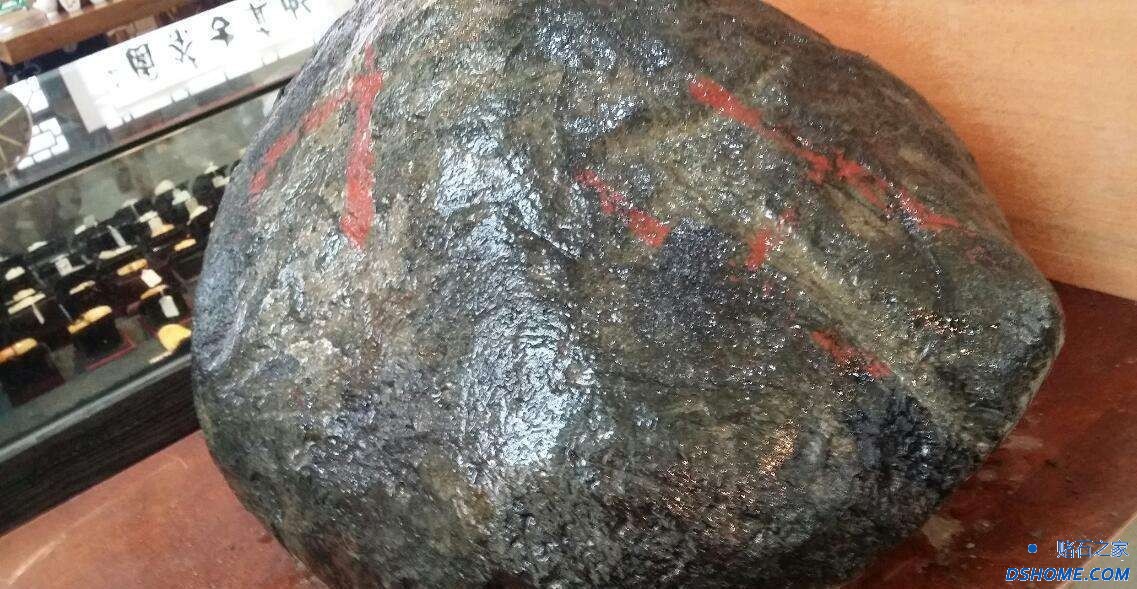

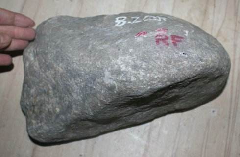

蒙头料:表面比较粗糙,有着完整的皮壳。场口众多,皮壳表现种类也很多,无法看到里面的肉质情况,赌性是比较大的。

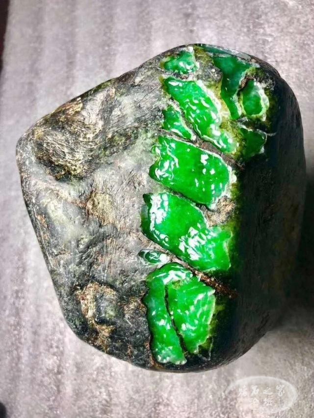

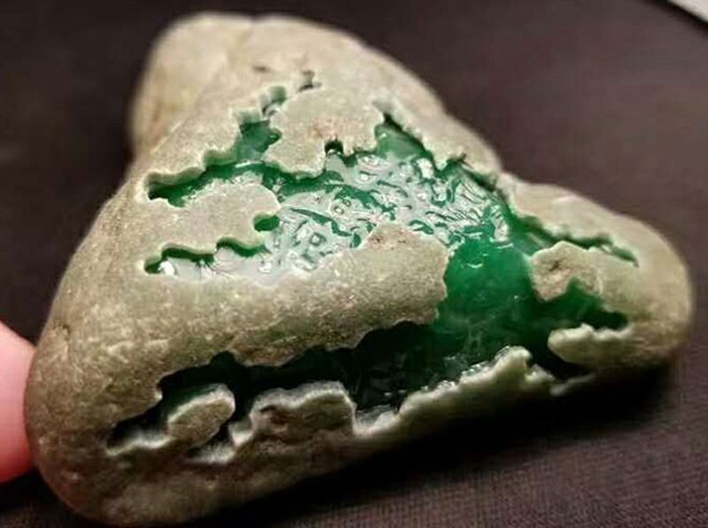

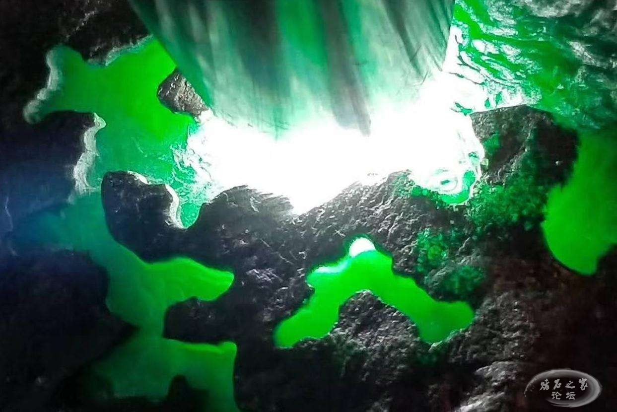

开窗料:皮壳上开着一个或多个大大小小的窗口,可以看到一小部分的种水,但是除窗口外是什么情况,也没人知道。

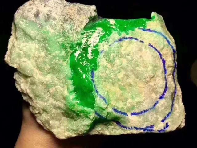

切翡翠原石的第一步是擦口。

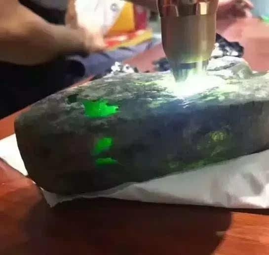

在还没下刀之前,可以用铁刷在皮壳表面刷一下,这样可以更好的观察到里面的情况,对下刀的位置会比较心里有数。
切翡翠原石的第二步就是开窗。
师傅们对这个翡翠原石必须有充分的了解,知道哪个部分的表现比较好,哪里有瑕疵,这样就可以有效的避免在切割的过程中,对内部玉肉造成伤害。
切翡翠原石的第三步就是划线。
我们开了窗之后,就可以大致的选定一个方向来切开了。在切的时候,是必须要用记号笔来对这个原石要下刀的位置画出来的。
切翡翠原石的最后一步就是下刀。
切的时候一定要注意几个细节,一个是如果是色料的话,要注意不要破坏绿色的部分。而且尽量不要一刀切死,从最差的地方开始切,损失会减少很多。
