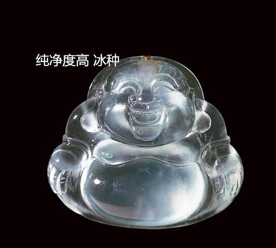

玻璃底
透明无杂质,结构细腻均匀。于1厘米厚的翡翠能看清字物的。非常纯净,不含任何杂质,质量最佳。

冰底
A、冰(少)底,冰状物含量小于30%;B、冰(中)底,冰状物含量小于60%;C、冰(多)底,冰状物含量大于60%,透明至半透明,其内见很多细小冰碴状物。除冰碴状物外,无其它杂质,老种,质理好。

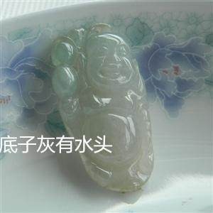

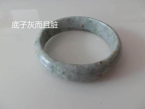

灰底及狗屎底
很“干”,杂质含量多,底发灰不干净,有杂质时称狗屎底,有绿时称干青。
